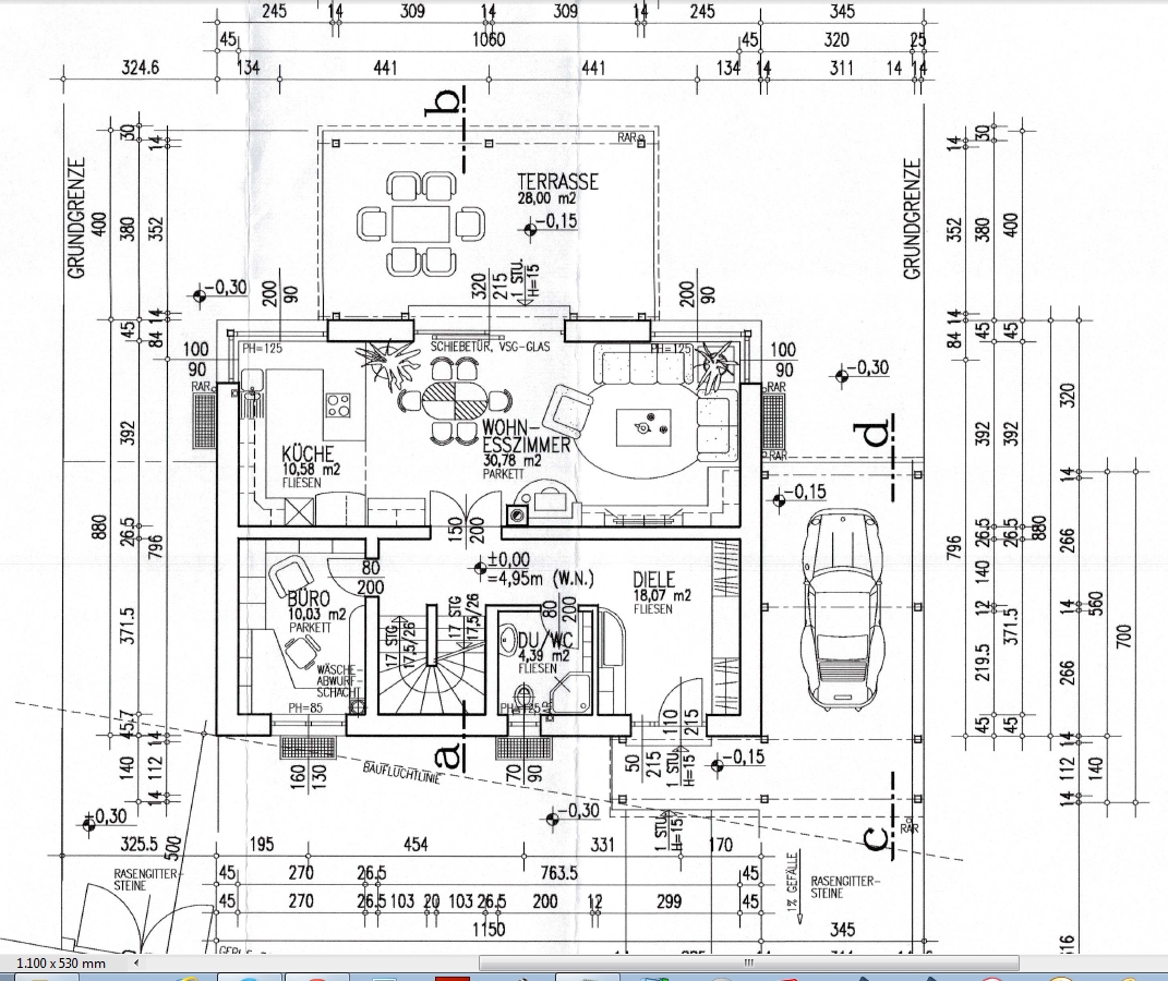

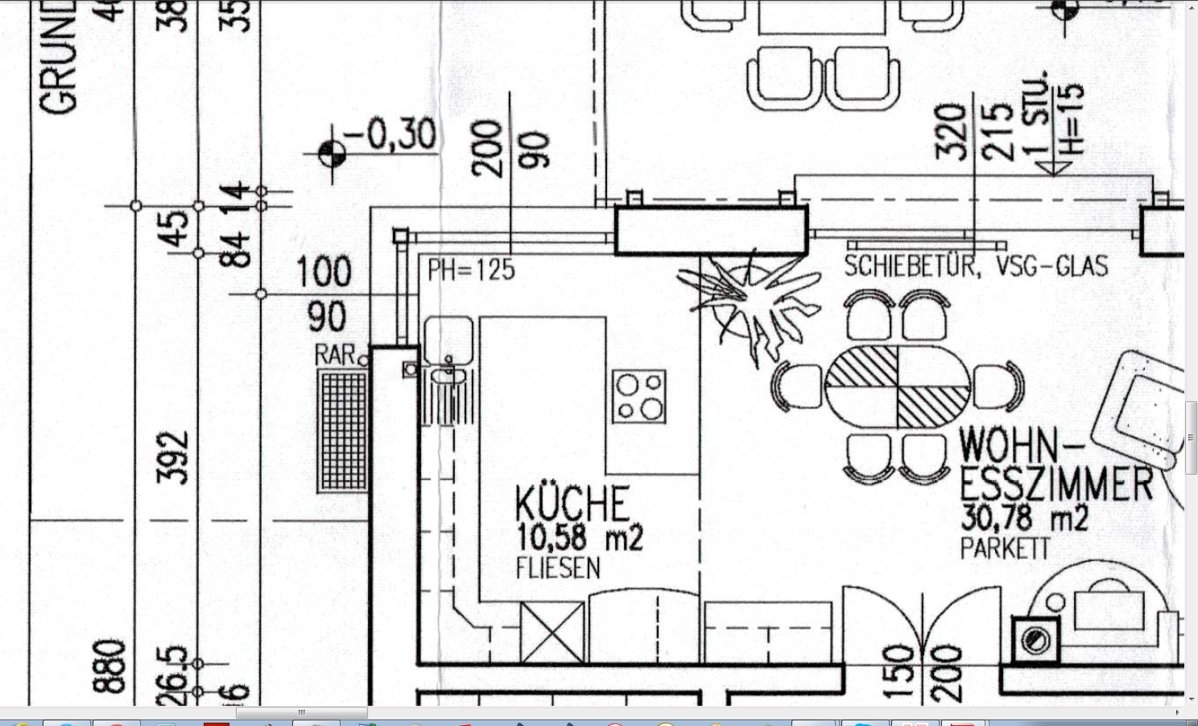

Hallo @moebelprofis danke für eure rasche Antwort. Kranz ist nicht vorgesehen, wollte den "Block mit Backofen " gerne mit einem etwas dickerem "Rahmen" versehen, um ihn so mal optisch etwas abzugrenzen. Das habe ich bei einem freistehenden Block gesehen. Ich weiß auch gar nicht ob das dann im Schrankverband eigentlich gut aussieht. Bei den Oberschränken hat sich der "Deckel" verirrt, der kommt weg. (Ich hoffe ich bekomme das mit den Fachausdrücken auch noch hin ;-))

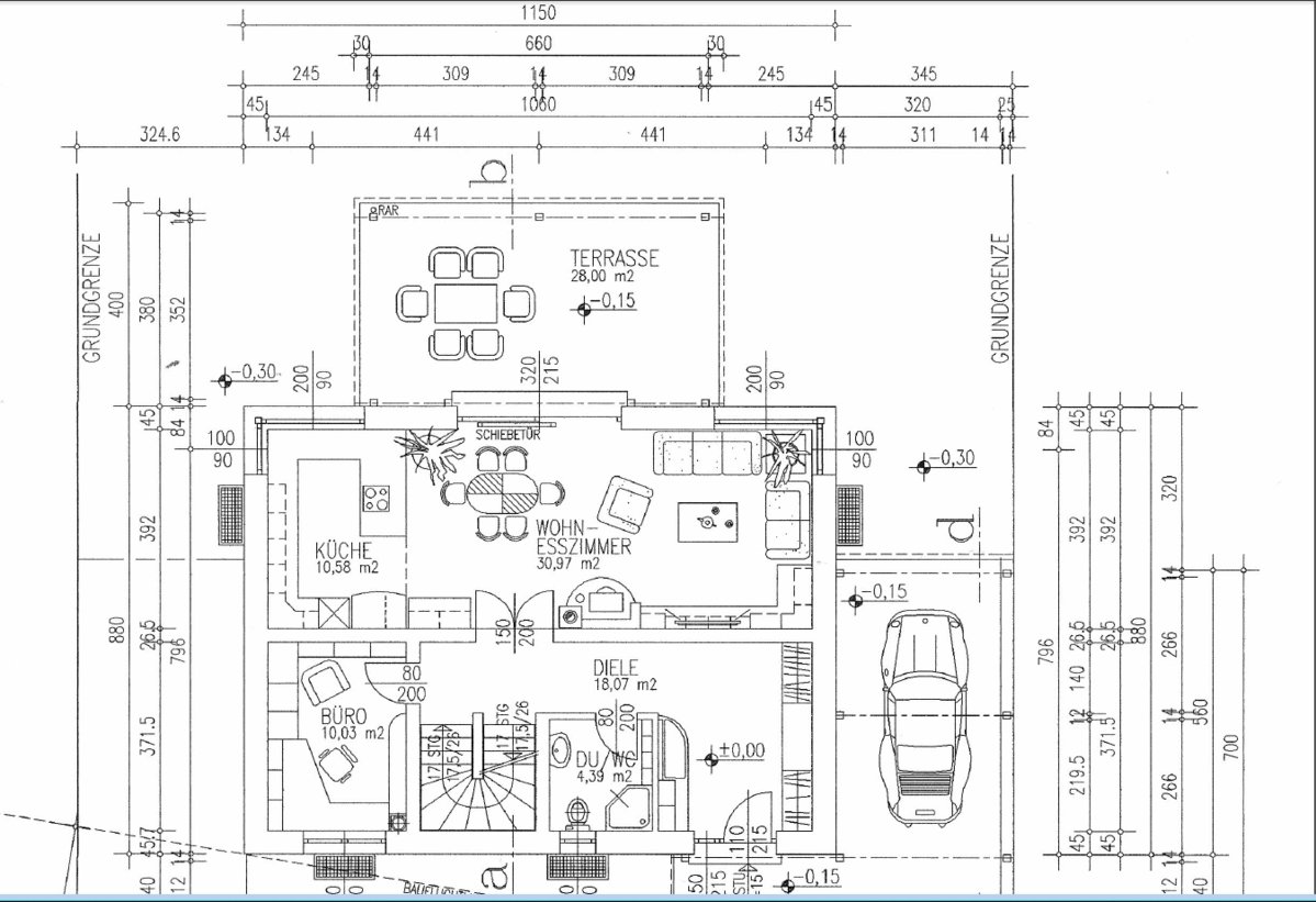

Ich hoffe beim nun angehängten .jpg kann man alle Abmessungen des EG mit Küche gut erkennen. Der Grundriss der Küche war nur ein Vorschlag vom Einreichplaner, das also nicht so nehmen wie es dargestellt ist.

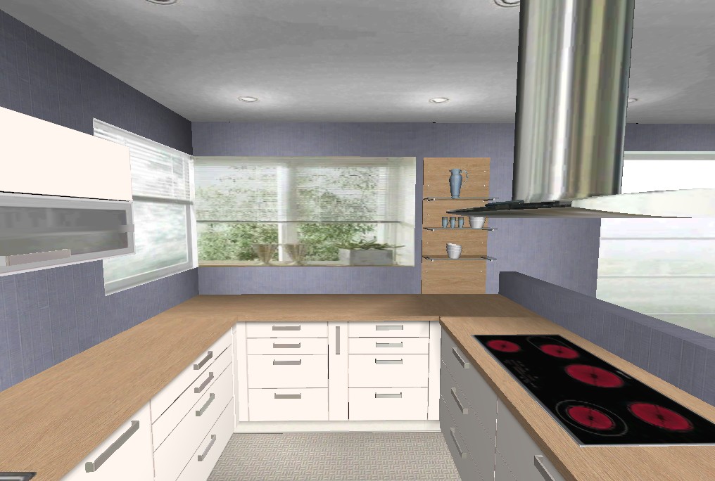

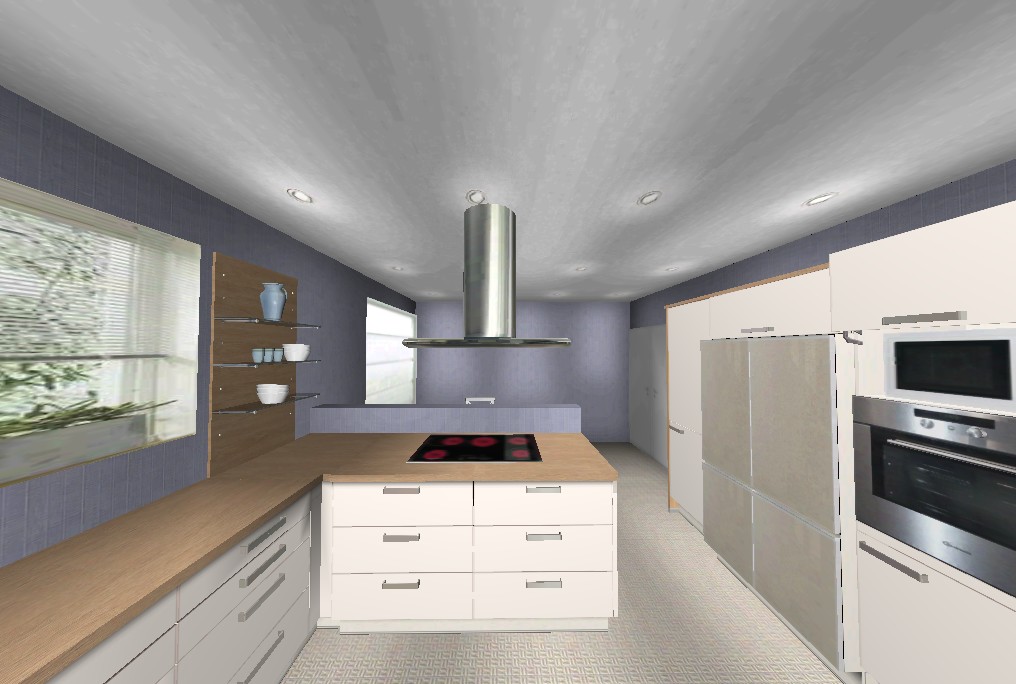

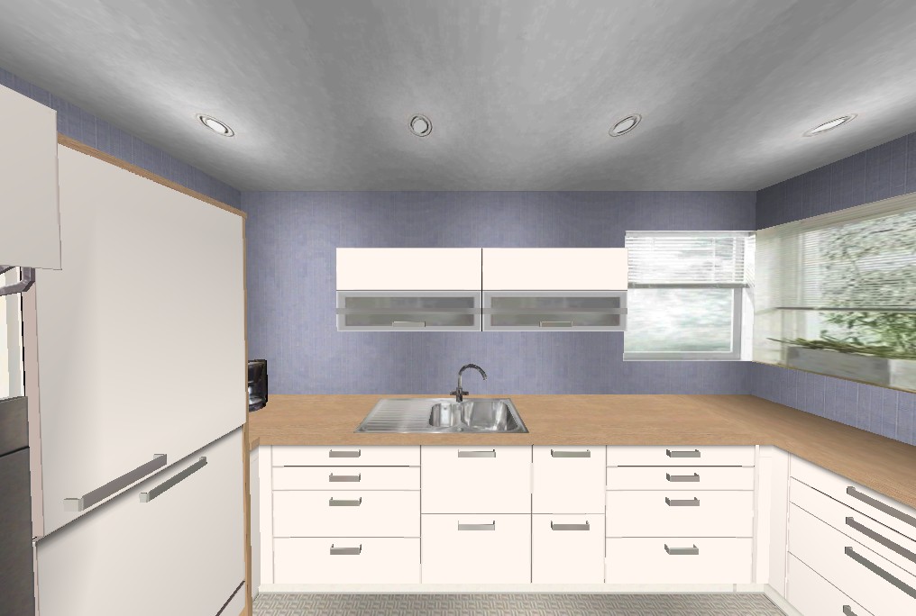

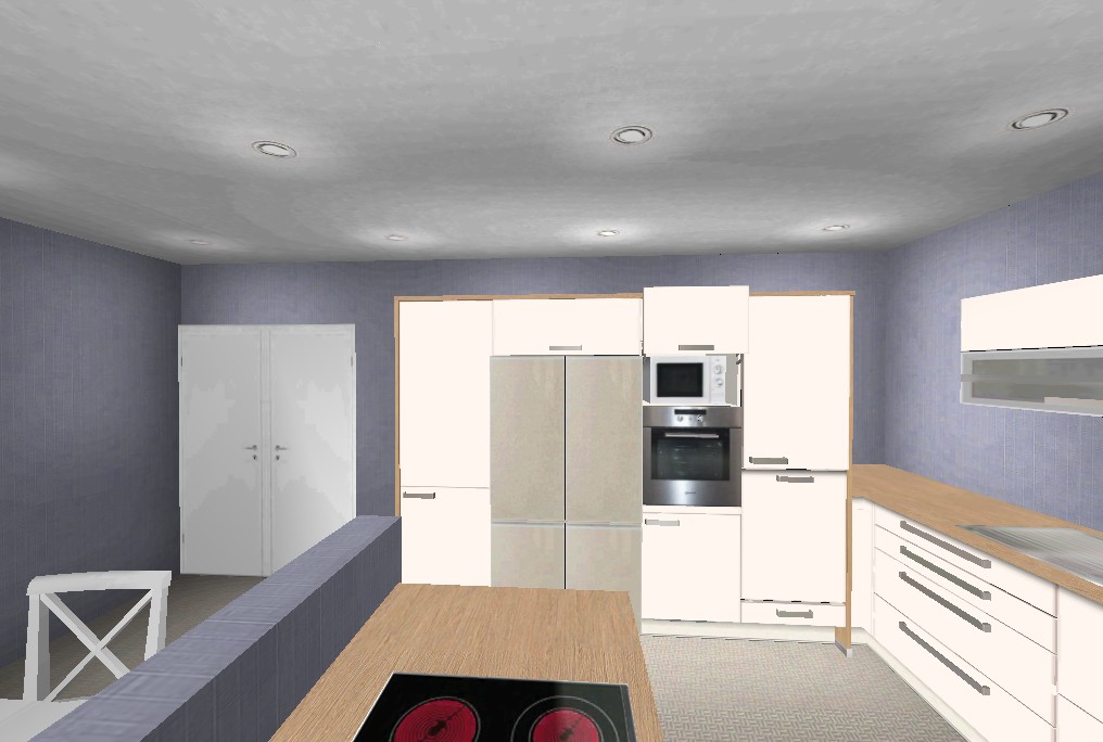

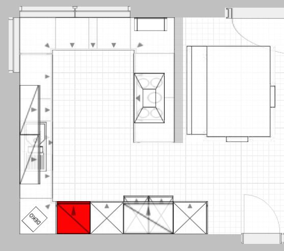

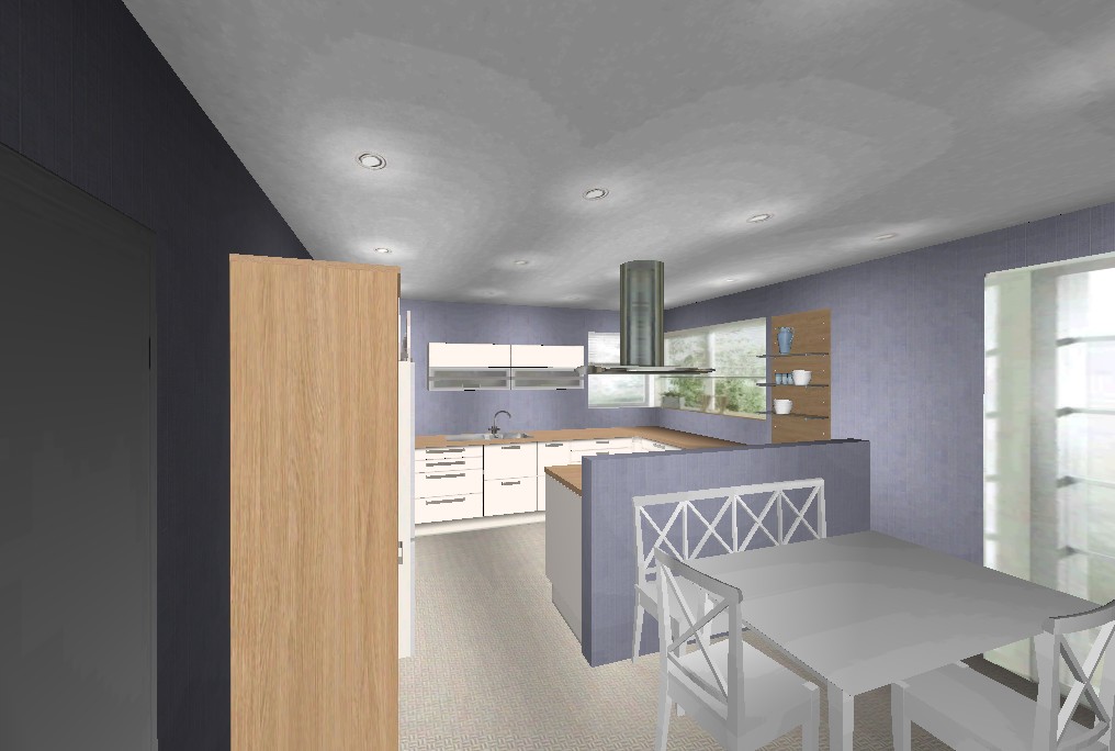

Ich habe versucht, deinen Plan zu entwirren. Das Layout in meinem Plan ist symetrisch, aber doch praktisch. Den Plan habe ich gemäß deinem Hausgrundriss ausgerichtet.
Von deinem Plan habe ich das 6er Raster und die HS Höhe von 212cm übernommen. Die Stangengriffe (willst du sie wirklich oder eher aufgesetzte Griffe?) habe ich durch einfache Griffe ersetzt, weil die Schrankaufteilung besser ersichtlich ist.
Ich habe eine Ecklösung hinter den HS mal weggelassen, ich denke mit nur 2 x 90cm OS sieht es moderner aus.
Anstelle des Apothekers habe ich dir als Alternative einen 60er HS mit Innenauszügen vorgeschlagen, links vom SBS. Ich glaube, du bist damit besser bedient, weil du zwischen den einzelnen Auszügen keinen extra Platz lassen musst. Und du musst nicht den ganzen Schrankinhalt herausziehen (mehrere Kilos), um eine Tüte Puddingpulver herauszufischen. Ansonsten, wenn schon Apotheker, dann einen in 40cm Breite wählen.
Also, planlinks unten beginnend
Blende
60er US mit Innenauszügen
SBS
Blende
60er HS mit BO und Micro
60er HS für hochgesetzten GSP
Blende
nach dem toten Eck planoben
80er US
60er US 3-3 für Spüle
40er US 3-3 für MUPL (Müll unter AP)
80er US
nach der toten Ecke planrechts
60er US
15er US für Ölflaschen/Geschirrhandtücher
60er US
nach toter Ecke planunten
2 x 80er US, übertief (hier 75cm wie von dir vorgegeben) mit Kochfeld mittig
Blende
Dahinter die halbhohe Mauer als Abgrenzung zum Wohnbereich.

...ohne jetzt genau gelesen zu haben, ich würde einen Zweizeiler daraus machen. Dann können die Zeilen etwas näher zusammenrücken, was dem Essbereich mehr Platz bieten, zudem ist die Anschaffung günstiger und der Stauraum bleibt bis auf das schmale Schrankelement gleich. Das Kochfeld kann in die Mitte der Insel rücken, so dass man eine schöne Inselarbeitsfläche erhält. Denn gerade das Arbeiten auf einer Insel ist toll und zum Teig ausrollen ist dies Fläche natürlich auch nicht zu verachten...
ich finde die Küche wie von Max vorgeschllagen sehr schön. Zwischen den Zeilen sind 1.45m Platz. Alles ist in greifbarer Nähe, niemand muss um eine Insel rumlaufen, um an die rücksetigen Schränke ranzukommen. Zudem würde der Platz mit Insel zum Essbereich nicht mehr. So kann Max an die Wand eine Bank stellen.
Und ja, einenZeilenabstand von 90-100 bei einem 4 Personenhaushalt finde ich zu eng, wenn man es anders haben kann.
Max hat ohne tote Ecken 5.5m US Stauraum, davon 1.6m übertief.
Kochen/Spülen an die planlinke Wand wäre m. E. sinnvoller. Zum einen hat man nicht ständig eine Haube vor der Nase (wenn es kein Deckenlüfter sein soll), zum anderen günstiger.
Ferner würde ich auf so ne Zwischenwand verzichten, nimmt unnötig Platz und eigentlich zu nichts zu gebrauchen. Dafür die Halbinsel -wenn es denn so bleiben soll- als reine Arbeitsinsel etwas tiefer gestalten. Zum Ess/Wohnbereich dann Unterschränke, in denen Utensilien des täglichen Bedarfes (Besteck, Geschirr...)untergebracht sind.

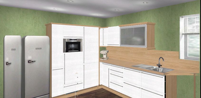

Ich hab mal den Grundriss überarbeitet... Da ich einen anderen Planer verwendet habe, erstmal der Leergrundriss.

Der Allraum hat eine Länge von 10,5m - das ist nicht üppig, nochdazu bei einer Breite von unter 4m.
Von daher sollte man bei der Platzaufteilung schon darauf achten, dass man 'kompakt' plant, so dass genügend Luft und Laufwege bleiben.
Für ein WHZ rechnet man minimum 4x4m, Essen 3x3, Küche & Laufweg der Rest; von daher wäre ein 2-Zeiler (beide Seiten in übertiefe) schon sinnvoll. Aus der gleichen Ueberlegung wie Kerstin, sowie dem Gedanken 'kompakt' zu bleiben, finde ich die Idee mit der Trennwand und der Sitzbank für den Esstisch zielführend.
