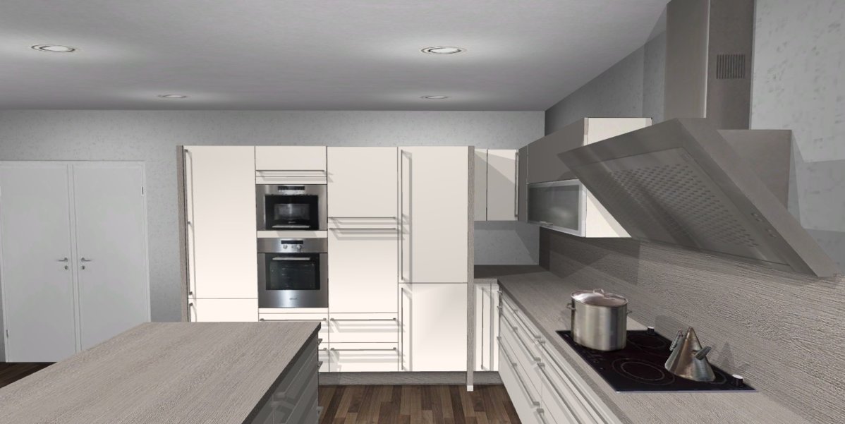

Ich würde die Hängeschränke, insbesondere Eckhängeschränke weglassen.
Dann von links nach rechts:
ansicht_max-jpg.171277
Vorratsschrank, GSP, Kühlschrank, Backofen .. und die Ecke dann normal nur 65 cm und mit Ulla-Schrank
Die Insel etwas näher zur Kochfeldzeile ... oder die Kochfeldzeile in Übertiefe.
Stand-Alone-Kühlschrank sieht halt einfach besser neben einer ruhigen geschlossenen Fläche aus als neben einem Heißgeräte-Hochschrank . Meist sind es unterschiedliche Edelstahltöne usw.
Und .. bei einer Brüstungshöhe von 125 cm bei den Fenstern könnte man auch mal probieren die GSP planoben links zu stellen. 2rasteriger Auszug und dann GSP ergibt bei einer sonstigen Standardhöhe von 92 cm eine Höhe von ca. 114 cm.

Ich glaube allerdings, so richtig gut wird das nicht werden.

Wo wir uns auch noch nicht einig sind ist die Aufteilung der Laden...1-2-3 oder 1-1-2-2 ? Bekommt man bei 1-1-2-2 auch noch große Töpfe unter? MUPL 2-2, ist das in Ordnung? Sollten wir Stangengriffe wählen wird das dann nicht zu "viel" bei 1-1-2-2? Welche Vor-/Nachteile haben die unterschiedlichen Anordnungen?

2 Raster reichen normalerweise auch für hohe Töpfe. Mein 9l Topf würde jedenfalls mit umgedrehten Deckel, ohne weiteres in einen 2 Raster hinein passen. Ob deine großen Töpfe passen, müsstes du ausmessen und mit der Auszugshöhe der ausgewählten Küche abgleichen. Steht denn schon ein Hersteller fest?
Ob Stangengriffe oder nicht ist eine Geschmacksfrage. Ich mag sie generell nicht so gerne. Wenn aber Stangengriffe gewählt werden, dann sollten alle wagerecht angebracht werden, egal ob an einem Auszug oder einem Schrank mit Drehtür. Sonst wirkt das schnell wie ein unruhiges Durcheinander.
Stangengriffe bei 1-1-2-2 wirkt überladen und mir gefällt es überhaupt nicht

Den einen richtig hohen Topf, den ich habe und selten brauche, habe ich im Hochschrank stehen, alle anderen passen in 2-er, da sind sie dann auch griffbereit.
Statt *richtiger* Stangengriffe kann man ja auch schauen, ob´s so Mitteldinger gibt und die dann alle in einer Länge, dass sieht i.R. besser aus, wenn viele Laden verbaut sind.
Also die Hängeschränke würde ich auch weglassen.Diese Kombination aus Küchenfenster/Wandesse und Mix aus Glas-verschiedene Frontbreiten-Stangengriffe wirkt sehr unruhig .Dazu in der Ecke schlecht zu bedienen.
Wenn schon unbedingt Stangengriff,dann bitte eine Variante die nur waagerecht verläuft.Eigentlich ist das aus meiner Sicht noch ein Relikt aus den 90ern.
Da würde ich die Griffauswahl nochmal grundsätzlich überdenken.Kommt ja auch drauf an,welchen Küchenhersteller ihr wählt.

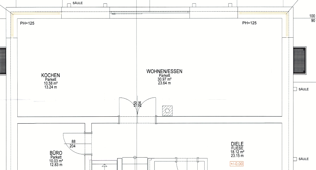

Hatte heute mal zwischendurch einen Termin mit dem Elektriker, der die Problematik Doppelflügeltür angesprochen hat, denn dann kann man, wenn beide Türen geöffnet sind, weder rechts noch links nach dem Betreten Lichtschalter setzen.
Türe wollten wir aus Glas nehmen, damit sich ev. Licht vom WZ auch in die Diele verteilt. Oder sollen wir aus der doppelfllügigen Tür eine einfache machen? Schiebetüre geht sich auch nur so aus dass der Schiebeteil in der Diele wäre, sieht aber auch nicht besonders toll aus denken wir...
Habt ihr Ideen oder Fotos von Lösungen die ihr gemacht habt?
Wir haben Schiebetür im Flur und ich denke mal, da gibt es zig Lösungen von sehr chic, bis eher nicht so :cool:, also für jeden Geschmack und Geldbeutel.
Doppelflügelige Türen sind nicht so meins, weil ich einmal gerne offene Türen habe (Ausnahme Bäder) und da dann zwei in der Gegend rum stehen oder aber man hat eine eh´ immer zu, auch irgendwie doof... schmales, feststehendes Teil und breite Tür dagegen kann ich mir bei dem großen Raum gut vorstellen.
