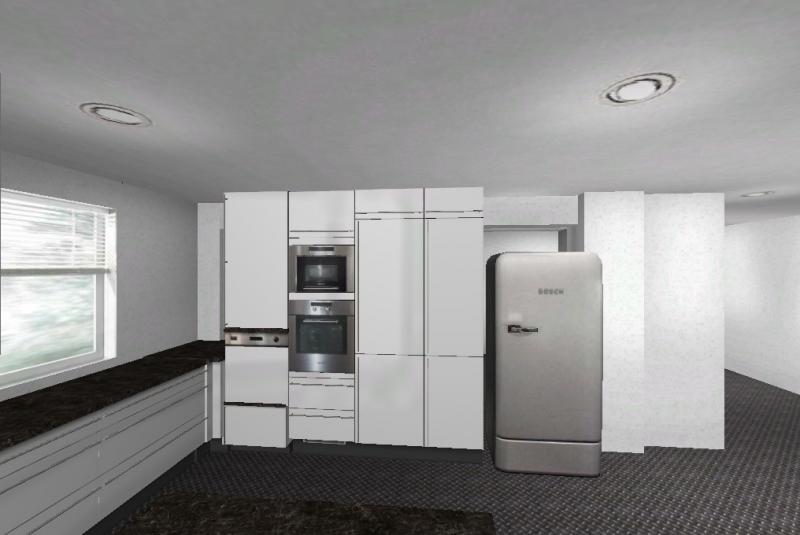

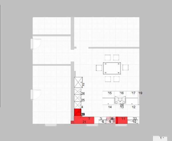

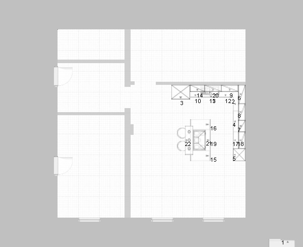

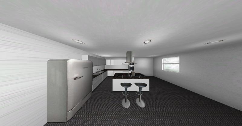

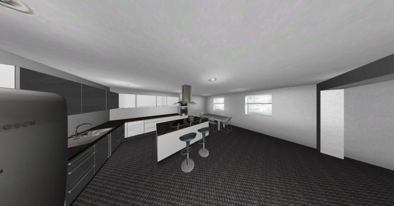

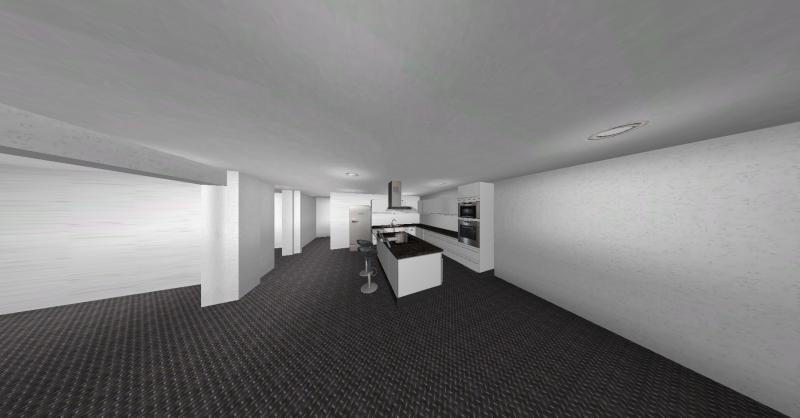

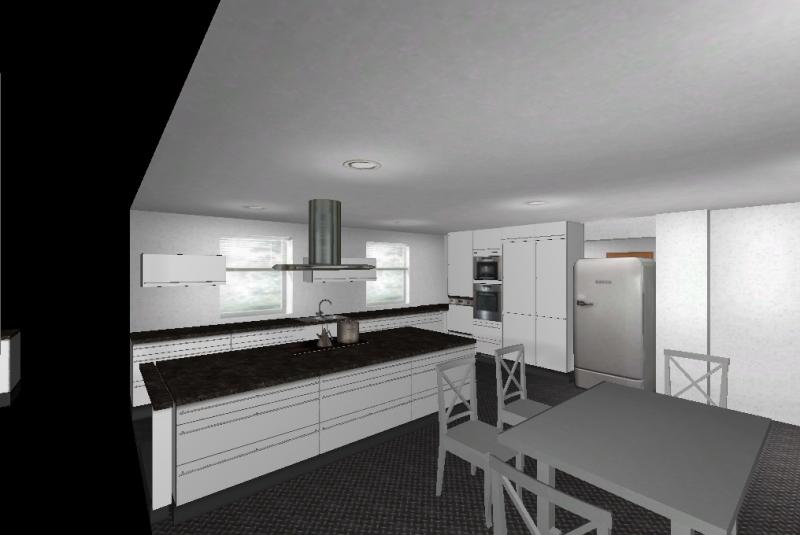

Da sich die räume nun schön langsam in das verwandeln was sie werden sollten habe ich mich mal an euren ALNO Planer geschmissen und mich mal versucht.
Der Boden sollte nur im Bereich der Küche schwarz gefliest werden, der Rest wird Parkett(eiche geräuchert so in der Richtung..).
Die Bar möchten wir eig. nicht aus Glas(zumindest nicht durchsichtig) aber zum veranschaulichen OK.
Als Dunstabzug würden wir gerne was von Novy haben(in der Decke), aber mit eingeplant hab ich das teil mal um zu sehen wie es wirkt.
Die linke Tür sollte Links angeschlagen sein.
Ansonsten finde ich es für das erste mal nicht so schlecht.
Die Räume drum herum haben nicht Naturgröße, Planer ist ja begrenzt.zum ansehen sollte es reichen.
Ja dann zeigt mir meine Fehler auf die ich sicherlich gemacht habe und gebt mir Tipps was Ihr anders machen würdet

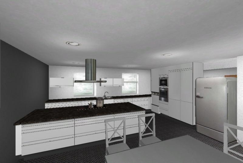

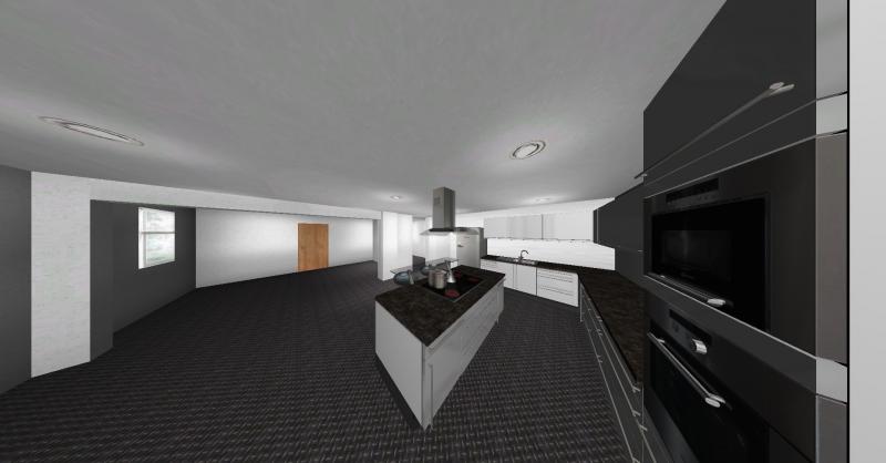

AW: Küchenplanung HILFE
Wie wäre es denn hiermit?
ich habe mal eine hochgebaute GSp eingeplant außerdem eine größere Insel. Meiner Meinung nach wirkt das ganz so luftiger und größer, da der Essplatz nicht so in die Ecke gedrängt ist.
Eine beliebte Frage hier ist: 1.Warum eine Theke in einer anderen Höhe als APL und 2. warum überhaupt eine Theke wenn der Tisch direkt daneben steht.
Wenn ihr aber nicht auf die Theke verzichten wollt lässt sich das in meiner Version auch realisieren, einfach einen Unterschrank auf der dem Essplatz zugewandten Seite in der Insel gegen ein Stück Arbeitsplatte eintauschen und dort dran sitzen - in APl höhe.
