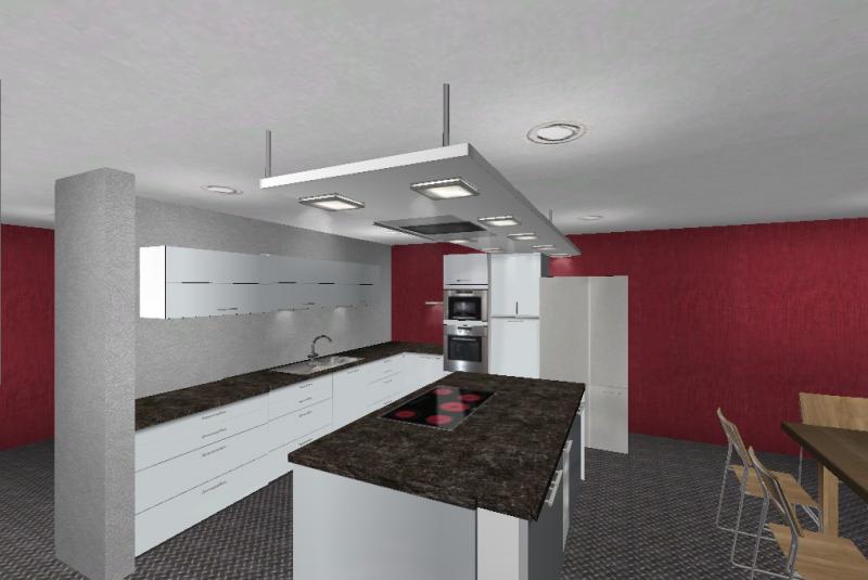

Hmmm... ich mag diese unterschiedlich hohen Hochschränke nicht, auch wenn ich verstanden habe warum diese so gewählt wurden. Aber ich würde eine Variante wählen inder es zumindest von der Optik her so angepasst ist das es gleich ausschaut, dann eben so das die Abdeckung quasi den "Deckel" für den Hochschrank darunter bildet. Direkt darunter eine Blende und dann ein kleineres Fach.
Finde unterschiedlich Hohe Hochschränke wirken zusammengewürfelt. Sorry. Und hier wurden ha 225cm gewählt, da gibt es doch die Möglichekti 212 noch zu nehmen und den Unterschied zur Deckenabhängung mit einer Blende zu versehen.
littlequeen
Nachtrag: hier mal eine Möglichkeit, habe versucht die Bedenken des TE zu beachten und deswegen einen Wandabschluss der Spülenzeile zum Durchgnag hin geplant, und zwischen BO und Kühle den GSP. So ist der Kühli auch vom Essplatz zu benutzen, der GSp macht dann zwar den Durchgang zu, aber ich denke wenn man den GSP auspackt muss man nicht an den Kühli ;-).
Ich finde bei der Variante könnte man sogar überlegen links vom BO den Unterschrank noch durch einen Hochschrank zu ersetzen, ich finde das würde gut ins Bild passen.
nachtrag2: Gab es einen Grund warum die Abhängung von dieser Seite aus gewählt wurde - finde das gerade nicht. Sonst würde ich sogar überlegen die Deckenabhängung von der Spülenseite aus zu machen, die Hochschränke alle in einer Höhe und die Insel gedreht um 90° . Wäre das denkbar?

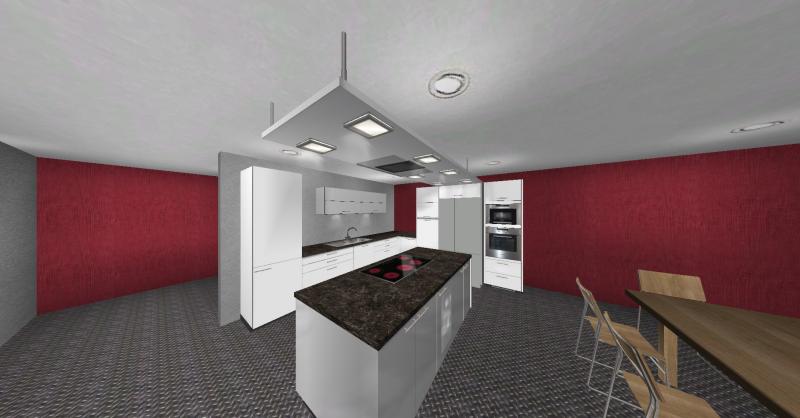

AW: Küchenplanung HILFE
Die abgeänderte Variante wäre dann so. Finde ich von der Raumwirkung schöner, nur gefällt mir hierbei die Position der Spülmaschine zum Kochplatz nicht. Da müsste dann nochmal überlegt werden falls diese Variante überhaupt vorstellbar wäre ;-)

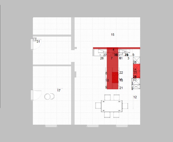

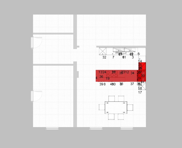

So jetzt erstmals den fehlenden Grundriss Nachreichen.
Ok ich muss dir auch da wieder recht geben das der Backofen eig. nicht so oft/lange in gebrauch ist um da wirklich die Energiebilanz zu verschlechtern.
Hmm mit dem SBS ist es nicht leicht, das ist mir klar aber eben ein MUSS für uns.
Was noch dazu kommt ist das wir in der Planung berücksichtigen das an der Wand wo der durchgang(Tür) ist ca 20cm platz bleiben wegen der Zarge.

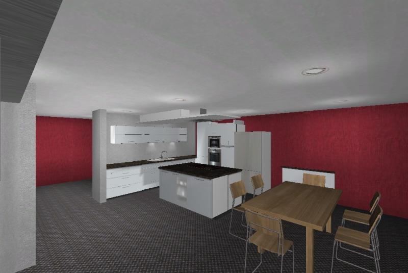

Ja und jetzt haben wir wieder etwas geplant.
Ich denke jetzt geht es in eine Richtung die auch kerstin und einige andere gut finden?
Theke ist noch immer ein ?, da besteht meine Freundin drauf ;-)
Ist ein Oberschrank ober dem SBS sinnvoll? würde uns besser gefallen ohne diesem Freiraum.
Ja dann immer her mit Kritik.
Wollen zum Wochenende mal in Küchenstudios fahren und da möchte ich gerne schon einen Plan mitnehmen wie wir uns das vorstellen.
Danke für euren Einsatz bisher ;-)
Aber die Theke für deine Freundin fehlt ;-) wie wäre es denn einen unterschrank an der insel wegzulassen, also quasi an der Rückseite und dort damit Platz zu schaffen für 2 Barhocker. So habt ihr beide was ihr wollt, die Theke ist da aber man sieht sie nicht so doll das es das Gesamtbild stört :-)
Ich selber mag es wenn der SbS eingekoffert ist, finde dabei ganz oder agr nicht, also entweder komplett einkoffern oder ganz frei stehen lassen :-)
Mich selber stört nur noch etwas der einzelne Hochschrank , ich denke ich würde wennd a wirklich ein Abschluss gewüsncht ist dort eine Wand ziehen, aber keinen e:kiss:inzelnen Schrank stellen, stört für mich den ansonsten harmonischen Ckarakter der Küche.

Hardstyle, du solltest den Backofenhochschrank anstelle des einzelnen Hochschrankes setzen und den Vorratsschrank neben den SbS. Das gibt ein ruhigeres Bild rund um den SbS, der Backofen ist auch schnell mal zur Kontrolle erreicht, wenn du am Kochfeld oder an der Spüle stehst. Und, du hast jeden Negativ-Energieeffekt endgültig ausgeschlossen und kein Problem, wenn der Backofen auch mal 5 Stunden auf Hochtouren läuft.
Juhu dann kann ich mit dem Backofen /Dampfer die Küche heizen und der SBS spart noch immer Strom.. ;-)
Ne Spass beiseite..der Tipp die Hochschränke zu tauschen war sehr gut.., nun bin ich fast 100% zufrieden.

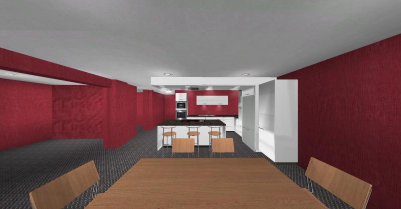

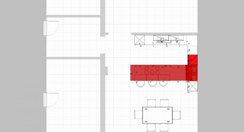

Hab alles nochmal leicht überarbeitet, Decke, Hochschränke, Theke..,
so langsam gefällt es mir wirklich gut :-)
Noch ne frage nebenbei, soll ich diesen Plan gleich den Küchenplanern vor Ort vor die Nase legen oder Ihn mal meine Verstellungen schildern und Ihn mal machen lassen?, haben mittlerweile schon einen halbwegs durchdachten Plan wie ich finde.
Wie macht man das am besten um beide Seiten glücklich zu mache?
Ganz ehrlich, ich finde nur ihr müsst mit der Küche glücklich sein, der Küchenplaner nicht. Ihr müsst damit evtl. 20 jahre leben, der KFB weiss nächsten Monat schon nicht mehr was war. Also ich würde den Plan mitnehmen und direkt sagen was du willst, so kannst du nachher auch besser angebote vergleichen.
littlequeen
Ich finde den Plan unter den gegebenen Voraussetzungen jetzt auch ziemlich ausgereift und würde ihn auf jeden Fall als Basis mitnehmen und vorlegen. Man kann ja dem KFB auch sagen, dass dieser durchaus die Kritikpunkte aus seiner Sicht erwähnen soll, damit ihr nochmal weiter nachdenken könnt.
Sind ja schließlich etwas mehr als 1,50 Eur, den man da in die Hand nimmt :cool:
Tut euch selber auch mal den Gefallen und "richtet die Küche ein", überlegt euch, was wo aus welchem Grund untergebracht wird. Ist die Küche dann immer noch praktisch usw.

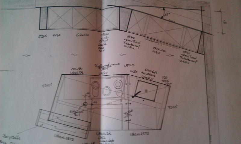

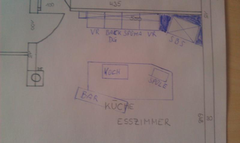

hab heute mal schnell die Küchenplanung ausn Kopf raus ohne auf den Maßstab oder sonstiges zu achten auf nen Plan eingezeichnet.
Ich gebe zu etwas unsauber und nja schief aber soll ja nur zeigen wie der KFB es in etwa gezeichnet hat.
Beim KFB hat's aber deutlich besser ausgesehen.
Spüma ist klar
DG steht für Dampfer
Back ist Backofen
Koch ist das 90er Induktionsfeld
VR ist Vorratsschrank Stauraum..
die Insel selber besteht auch aus lauter Unterschränken mit stauraum!
Das unschön angemalte und das X über den SBS bzw. zur hälte über den 4 Hochschränken soll die Wand darstellen in die es rein kommen soll...quasi zur hälfte versenkt von der Optik her!
Hoffe man kann sich nun etwas Besser was vorstellen und immer her mit Vorschlägen Kritik etc.
Auf jeden Fall keine langweilige Idee ;-).
Was man hier aber genau überlegen muss, wo so Sachen wie Kaffeemaschine (vielleicht auch mal eine Küchenmaschine) stehen sollen. Wo der Allesschneider genau untergebracht wird .. usw.
