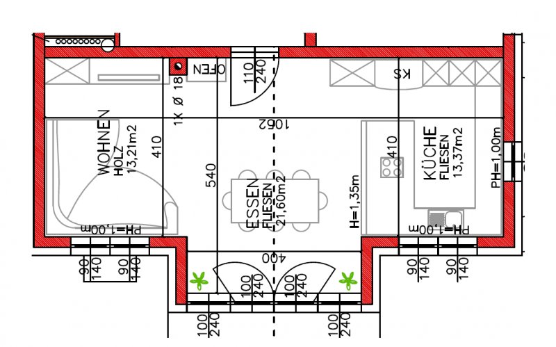

Anmerkungen zum Grundriss
  • Küchenbereich Maße - 410cm x 326cm (~13,37m²)
  • Die Raumhöhe beträgt im EG 270cm
  • Fenster sind variabel (d.h. Größe, Ausrichtung, Höhe, zu öffnen oder fixverglasung) - meine Frau überlegt das die Arbeitsplatte auch als Fensterbrett dient (d.h. gleiche Höhe).
  • es könnte sein, dass noch ein Unterzug notwendig ist (da muss ich mit dem Hausplaner nochmal sprechen)
  • die eingezeichnete Abgrenzung der Küche (Wand mit H=1,35m) ist optional - wenn sich was schöneres ergibt :-)
  • Anschlüsse noch komplett frei positionierbar

die Aufteilung von WZ / EZ / Küche finde ich sehr schön im Hausgrundriss :-)
Anmerken möchte ich trotzdem noch:
1.) Ich würde eine doppelflüglige Türe von der Diele zum Esszimmer machen, vorzugsweise mit großen Glaseinsätzen,
a) damit genug Licht in die Diele rein kommt. (Leider ist ja kein Gesamtgrundriss eingestellt)
b) Du hast es auch später leichter große Möbelstücke reinzutragen, die man zwar auch über die Terasse reinbekommt, aber das ist im Winter doch oft ungeschickt.
2.) Die schöne große Fensterfront im EZ-Bereich ist toll. Aus dem Plan lese ich raus, dass die 2 mittleren Teile zu öffnen sind, aber die Fenster rechts und links sicherlich auch bodentief werden.
Falls ihr Rolläden habt (???), wird dort in einigen Jahren ein Problem bei den äußeren feststehenden Fenstern auftreten, das ich aus eigener Erfahrung bei meinem Elternhaus kenne. Die Rolläden können nur von außen geputzt werden und innen kommst du nicht mehr zum Putzen ran. Da im Sommer oftmals auch die Rolläden ein Stück zur Beschattung tagsüber runtergelassen werden, sieht das von innen nicht schön aus. (dreckig, Fliegen etc). Hier wäre evtl. auch Fenstertüren zum Öffnen besser.
Ist nur ein Denkanstoß ;-)
AW: Küchenplanung die 2te...
:cool: ... wir wollen die Küche sehen .. oder den Plan .. siehe anderen Thread ;-)
Magnolia, Doppeltür wird wohl eher nicht, da man schon sieht, dass da im Flur gleich noch eine Wand ist:
Die Tür ist aber auch auf 110 cm Breite - Rohbaumaß geplant und gibt schon etwas Luft.

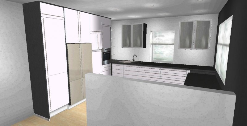

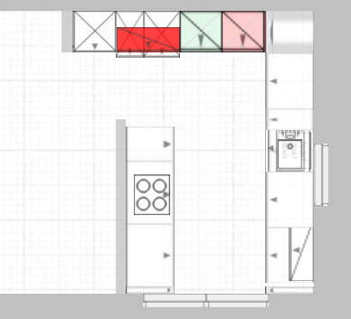

Wenn ihr zwei unterschiedliche Arbeitshöhen haben wollt, würde ich auf eine durchgehende U-Arbeitsfläche verzichten und stattdessen zwei getrennte Zeilen daraus machen:
Auf diese Weise verlierst du keinen Stauraum, denn die beiden planunteren Schränke wandern an die Stelle der toten Ecken. Und Stellfläche hast du dann immer noch reichlich. Gleichzeitig wandern die beiden Zeilen etwas näher zusammen, was einmal für den Abstand Spüle - Kochfeld besser ist und außerdem für Wohnen/Essen etwas mehr Platz lässt. Die etwas über 30 m² sind ja nicht soo riesig.
Vielleicht legst du mal den gesamten Raum im Alnoplaner an, damit du einen besseren Eindruck von der Gesamtsituation bekommst - das bietet sich bei offenen Küchen sowieso immer an. Und auch gleich Tisch und Stühle, Sofa usw. mit einzeichnen.
Falls sowas in Frage kommt, könnte man natürlich noch überlegen, die Hochschrankwand entsprechend zu kürzen - das wäre aber wieder abhängig von deiner Stauraumplanung . Oder man macht die Insel tiefer, indem man auf die Rückseite mindertiefe Unterschränke stellt und stattdessen die Wand weglässt.
Ich habe dir übrigens mal einen 30er für Müll unter der Arbeitsplatte mit eingebaut. Das sieht dann so aus: https://www.kuechen-forum.de/forum/galerie/muellauszuege-direkt-unter-dem-schneidebrett.34248/full und ist ja auch einer deiner genannten Wünsche gewesen. Das kannst du natürlich auch in 40 cm Breite machen. Optimal sind z.B. Bio- und Restmüll oben, dann kannst du noch den Schrank unter der Spüle oder den unteren Auszug für weitere Müllsorten nutzen.
Außerdem habe ich die Spüle insgesamt etwas weiter in die Mitte gerückt sowie den BO-Hochschrank und GSP getauscht, damit du nicht zu weit von der Spüle entfernt landest.

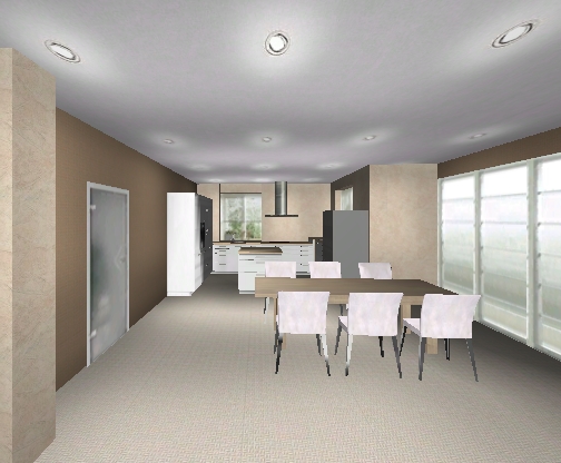

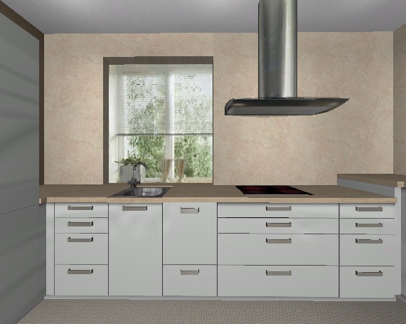

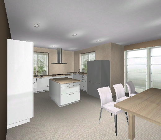

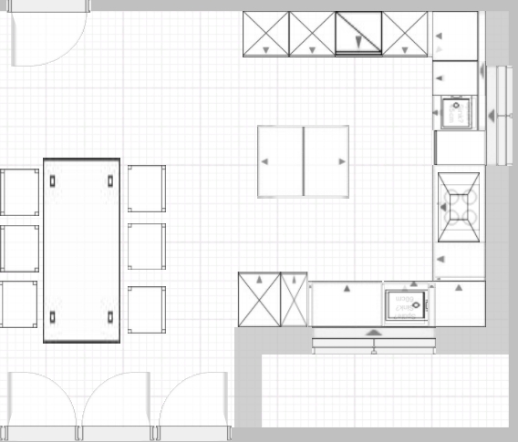

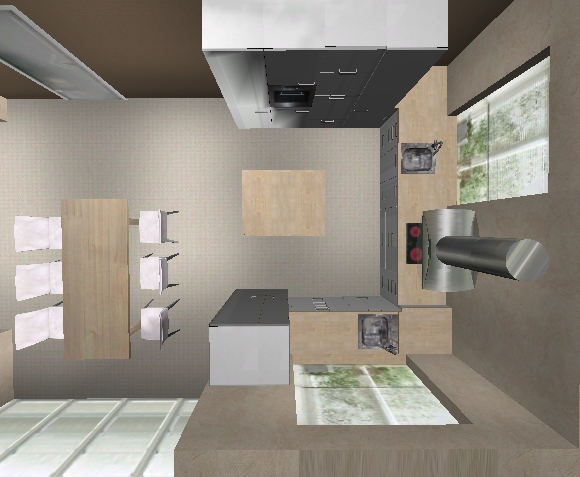

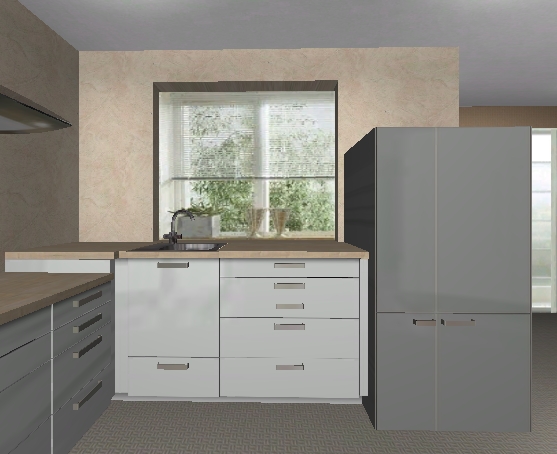

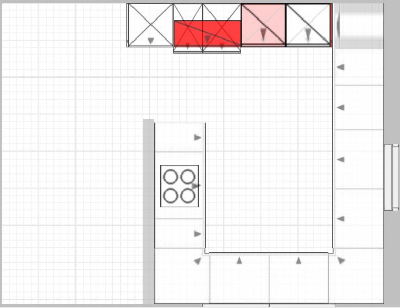

Hier mal reihum .. SbS nicht eingebaut. Öffnungsrichtung Kühlteil jetzt praktisch zur erhöhten Arbeitsfläche.
7-rasterig mit Arbeitshöhe ca. 104 cm die Arbeitsfläche planunten mit der großen Spüle. Denn, wenn es wirklich mal nur ums Spülen geht, wird auch die kleinere Person diese höhere Spüle lieben.
Nach der Ecke dann mit 6 Rastern und Arbeitshöhe ca. 91 cm weiter. Hier 70 cm tiefe APL und wenn es geht auch die Unterschränke passend tief.
Hier eine 2. kleine Spüle mit dem Müll unter der APL.
Über Eck dann die Hochschränke mit Vorrats/GEschirrhochschrank, hochgebaute GSP und Standmikrowelle, BO in Idealhöhe und noch ein Vorrats/GEschirrhochschrank.
Und mitten drin noch eine Keksback/Nudelmach/Buffet-Anrichte/oder wir wollen gemeinsam schnippeln - Insel aus 2x90ern, die damit eine Arbeitsfläche von ca. 120x95 ergeben.
Noch nicht in allen Feinheiten .. aber jetzt erstmal so grundsätzlich.

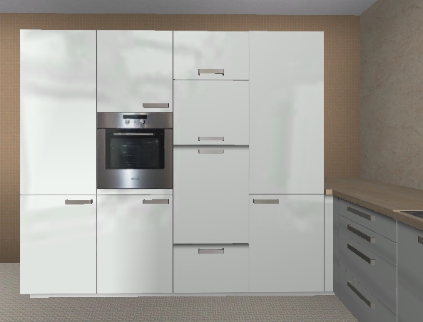

So, jetzt komm ich endlich wieder dazu zurück zuschreiben. Die letzten Wochen waren leider etwas stressig und ich konnte mich den Thema nicht so viel widmen wie ich gerne wollte.
Zum letzten Entwurf:
  • den Kühlschrank würden wir schon gerne "verbauen", damit er sich besser einfügt und wir darüber auch Stauraum nutzen können.
  • mit der Insellösung kann ich mich (derzeit) leider auch noch nicht so anfreunden. Liegt aber ev. daran das wir bisher keine hatten. ;-)
  • wir würden nur 1 Spüle machen - 2 sind da Luxus und gefällt uns jetzt auch nicht so das aufzuteilen
  • Wenn ich mir so meinen Dunstabzug anschaue, wird der vermutlich nicht wirklich an eine Wand passen und dort auch nicht so wirken.
Gibt es eigentlich einen Grund der gegen die deckenhohen Schränke spricht? Also das wir die gesamte Höhe ausnutzen? In Kerstins Entwürfen sind diese ja wieder "normal" hoch.
