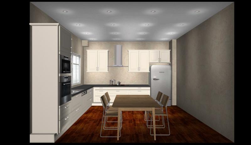

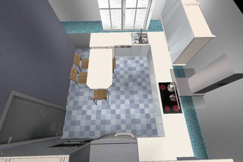

Hallo Leute,
habe mal einen Entwurf mit dem ALNO Planer erstellt und wollte Euch mal um Eure Meinung bitten.
Ecke ist mausetot, als Kühlschrank kommt ein SbS (:tounge:)
Hatte auch eine Inselvariante angedacht, habe dafür aber (noch) keine sinnvolle Lösung gefunden...
Freue mich auf Euer Feedback! :-)

Hallo Max
Wie sind die 3' Budget zu verstehen?
Hänge doch bitte einen Grundriss vom ganzen Stockwerk ein. Habt ihr euch auch schon überlegt evt. Küche mit Büro zu tauschen?
Habt ihr schon eine Stauraumplanung gemacht?

Hallo Nice-nofret,
die 3' hatte ich nicht angegeben. Hat sich eingeschlichen und ich habe keine Möglichkeit gefunden, das nachträglich zu ändern... (geht das?)
Budgetwunsch liegt bei 10'
Tausch Küche / Büro haben wir auch mal angedacht, allerdings ist das nicht sehr praktisch, wenn man immer durch das ganze Wohnzimmer gehen muss um in die Küche zu kommen. Übrigens soll die Küche auf Wunsch meiner Frau geschlossen sein (also nicht in das Wohnzimmer integriert).
ad Stauraumplanung : meinst Du die ausgesuchten Kästen?
EG Plan hänge ich an.

Ich hab's angepasst für Dich.
Das ist ein grosszügiger Grundriss - wenn ich auch den Verdacht habe, dass die Möbel mal wieder zu klein eingezeichnet sind ;-)
Stauraumplanung heisst: habt ihr euch schon Schrank für Schrank und Auszug für Auszug überlegt, was wo verstaut werden soll, und ob euch der vorgesehene Platz genügt. (nutzbare Innenhöhe beachten)

Im Wohnzimmer sind die Möbel wohl nicht Massstabsgerecht .. miss das mal nach ;-).
Du hast ne Landhausfront (profiliert) ausgesucht. Das gibt es auf zwei Arten: günstig in Folie (davon raten wir ab) und in teuer in Lack.
Wie stark ist der Wunsch nach einer Insel? ;D
Der SbS braucht einen Festwasseranschluss. Warum soll es den ein SbS werden?

Vanessa, da muss ich mal widersprechen, ich denke, die Möbel im Wohn-/Essraum sind in realistischer Größe eingezeichnet. Der Raum hat immerhin 621 cm Breite und 949 cm Länge ... das ist schon gewneuig.
Max, plant ihr, eure Familie zu erweitern? Aktuell sind es 2 Personen und den Küchentisch habt ihr für 4 Sitzplätze angedacht.
Der Vollständigkeit halber, Induktion ist keine Möglichkeit?
GSP, da würde ich eine vollintegrierte XXL-Maschine empfehlen. XXL bietet 5 cm mehr Innenraumhöhe, manchmal entscheidend, wenn man hohe Gläser und große Teller spülen will. Dies erfordert aber eine Mindestnischenhöhe von 87 cm, bei 4 cm APL-Höhe also mindestens 91 cm Arbeitshöhe . Das sollte bei eurer Größe kein Problem sein. Da kann man dann auch gleich über 6rasterige Korpusse nachdenken.

Hab mir die Möbel im Wohnzimmer angesehen. Die Maße stimmen so...
Front hätte ich gern aus Melamin oder Schichtstoff , keine Folie. Lack wird wohl das Budget sprengen...
Die Insel wäre schon eine feine Sache - wenn sich das aber vom Platz her nicht vernünftig ausgeht, kann darauf verzichtet werden.
Festwasseranschluß ist klar, auch die anderen Eigenschaften / Anforderungen des SbS. Aber ein SbS soll's trotzdem werden. ;-)

mhh - ich sehe in der Planung einen Konflikt zwischen dem Budget, den Geräten und den Holzwünschen :-\ - 6er-Raster dürfte bei alledem schwierig werden.
Melamin & Schichtstoff ist eine gute robuste Front - Du kannst es aber nicht in eine Landhausfront formen; es muss also eine glatte Front werden.

Im Grundriss der Küche ist eine Art Schacht (geht wohl nicht bis zum Boden) oben links (Grundrissaufsicht) eingezeichnet. Daneben steht AR Durchmesser 100 mm. Steht die Position schon genau fest? Und, hier empfehle ich dringend einen Durchmesser von 125 mm besser noch 150 mm. Das sind in aller Regel die Abluftdurchmesser moderner DAHs.

eine höhere Arbeitsplatte fände ich schon gut. Ist vor allem für mich auch viel angenehmer...
Ja, Familie soll erweitert werden... sonst wäre die Hütte wohl zu groß geraten nur für uns 2,5 (inkl. Hund ;D)
Induktion : nein, soll es nicht sein (siehe Thema Gesundheit). Eventuell sogar Gas... aber das ist noch offen

Budget ist mal für das Holz... Geräte extra.
Hat nicht sogar IKEA so eine "Landhaus"-Front mit Melamin?

Steht noch nicht zu 100% fest - habe auch schon an 125 gedacht... Muss das mal mit dem Planer besprechen...

Für eine sinnvolle Abluft sollte es mind. die 125 bzw. 150 mm sein. Da gibt es eigentlich gar nichts groß zu überlegen, sondern eher zu veranlassen.
Gas, wäre denn ein Gasanschluß im Haus oder wären das dann Gasflaschen, die ja eigenen Stauraum bräuchten?

Ikea hat nur Korpushöhen von 70 cm. Wenn man da eine Arbeitshöhe von 92 bis 95 cm erreichen will, dann hat man eine Sockelhöhe von 18 bis 21 cm.
Landhausstil bzw. Kassettenfronten sollen es aber unbedingt sein?
Wie wäre es mit einem Stil wie die Schüller breda?

Ist leider nicht ganz so einfach, da das ganze im Obergeschoß auch noch passen muss. Ist aber ein Punkt, der sicher noch gelöst wird.
Einen Gasanschluß für das Haus wird es geben. Gas ist ja vor allem deswegen ein Thema, weil man damit sehr fein kochen kann.

Ist eine interessante Front... wobei meine bessere Hälfte sich schon einen Landhaus-Stil wünscht... seltsam, dass IKEA diesen Stil in Melamin hat und die "Markenhersteller" offensichtlich nicht ..? :rolleyes:

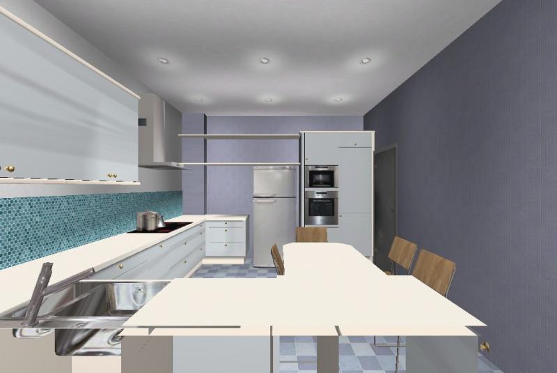

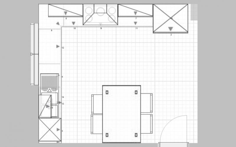

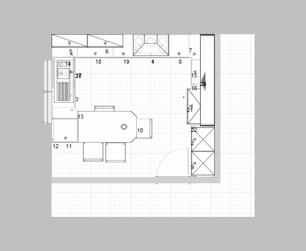

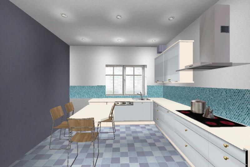

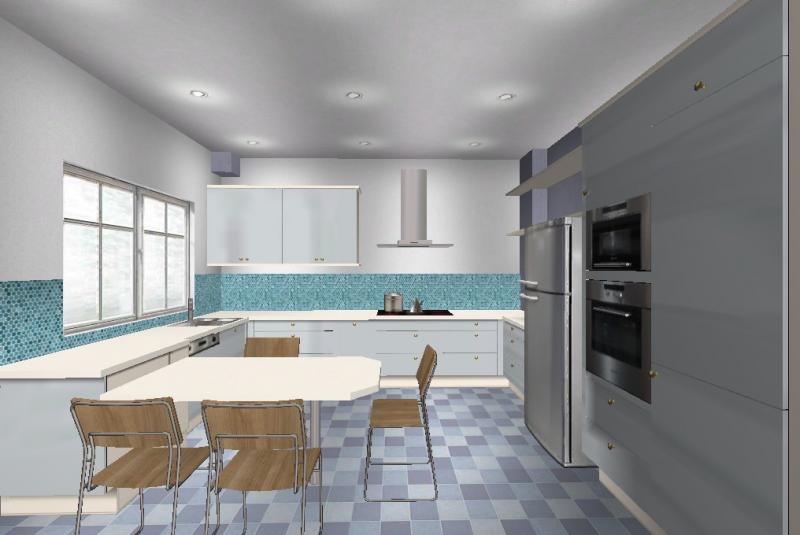

10' nur für das Holz klingt natürlich schon viel besser ;D. Da kann man was mit machen. Ich hab mal ein bisschen geschubst ;-)
Die Türe in die Küche ist etwas nach links gewandert; mit der Treppe nach oben ist das eh kein Problem, mit der Kellertreppe sollte das zu lösen sein. Hinter der Tür steht gleich ein Vorratsschrank - kann man immer in der Küche gebrauchen ;-). Die Türe habe ich auf 90cm verbreitert - eine Küchentüre sollte ordentlich breit sein, wenn man mal zwei Kästen Bier oder volle Einkaufstaschen reinschleppen muss. Bzw auf dem einen Arm ein Kind hat und in der anderen ein Tablett balanciert ;-)
DAH-Abluft sollt 150mm sein; die Hauben werden lauter mit geringerem Querschnitt und weniger Leistungsfähig.
