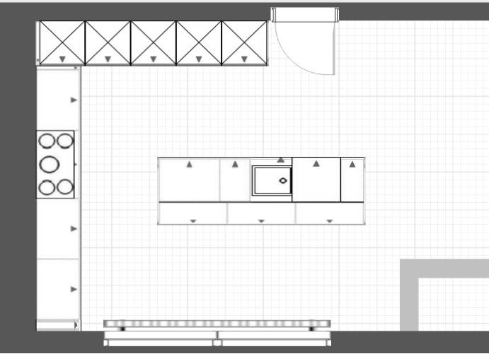

Eigentlich passen die Küchenfomen, die du eingestellt hast nicht zum dem Text darüber. Soll heißen, die Küchenlayouts passen nicht zum "Betrieb" in eurem Hauhalt.
Da bin ich ganz Deiner Meinung, leider..
Es nervig, wenn man in die Küche reinkommt und muss eine Insel umkreisen und es gibt nur einen (1) EIngang in die Küche, wenn der Haushalt groß ist.
Im ersten Beispiel ist die Insel zu kurz.
Ich bin mir nicht sicher, ob ihr für das Budget eine Landhausküche bekommt, die keine Folienfront hat.
was denkst Du in welchem Bereich muss man sich hier bewegen?
Besser wäre planlinks eine Wandzeile, davor in Flugzeugträger , also eine lange freistehende Insel. Der Platz dürfte wahrscheinlich reichen. Denn in einem großen Haushalt ist es immer besser, wenn es einen zweiten "Fluchtweg" gibt.
Wer reinigt die Haubenfilter ca alle 2-3 Wochen? die kleine Person braucht dafür eine Leiter.
Ist dem wirklich so? gibt es hier wartungsärmere Möglichkeiten?
Auch nur einen Dampfbackofen in einem großen Haushalt halte ich für gewagt. Es gibt Foristen, die das in einem ähnlichen Haushalt gemacht haben und haben es bereut.
Wo siehst Du hier Schwierigkeiten?
Dafür müsstest du aber alle Wandabschnitte vermaßen, inkl Tür, Durchgang ins Esszimmer, die kurze Wand hinter der Tür usw.
ist passiert, siehe Anlage...
Das ist das Eck...für viele Personen wäre dieses layout praktisch.
Anhang anzeigen 296435 Anhang anzeigen 296434
Wichtig ist, dass Müll, Wasser, GSP und KS von allen gut zu erreichen sind, bzw, dass die Nichtkochenden nicht erst durch die Küche laufen müssen. man kann auch von der Inselrückseite den Wasserhahn erreichen.
Das Kochen selbst nimmt im Vergleich zu allen anderen Küchenarbeiten wie schneiden, Salate, Backen usw, relativ wenig Zeit in Anspruch. Dagegen muss man immer wieder ans Wasser. Mit Induktion muss alles vor dem eigentlichen Kochen fertig vorbereitet sein, das Kochen geht mit timer recht schnell.
Wo der KS eingebaut wird, ist nach Wunsch. Entweder am Zeilenende bei der Tür (nach rechts öffnend) oder weiter planlinks dann nach links öffnend.
Ich habe keine DAH eingezeichnet, es gibt mehrere Optionen.

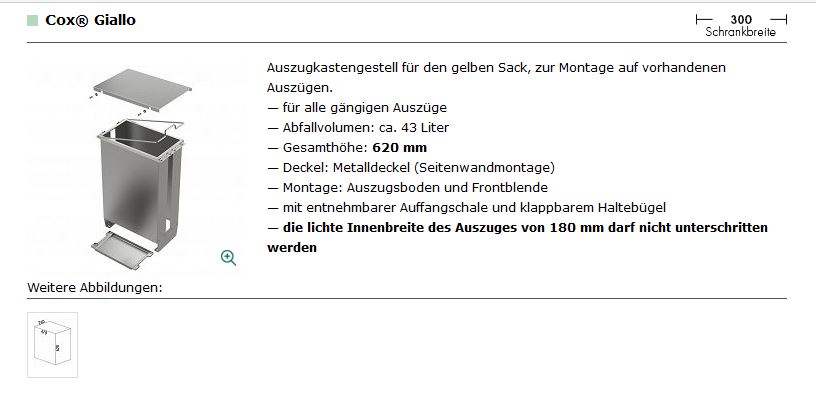

Es gibt für den gelben Sack einen Einsatzbehälter von NABER, der in einen 30er US passt, 43l.

Um die Zeile planlinks korrekt darzustellen, müsste ich wissen, wie weit der Heizkörper in den Raum ragt.
