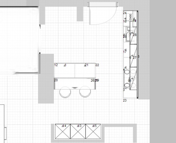

Ich habe meinen Plan etwas nachgearbeitet (siehe PDF). Dabei fiel mir auf, wenn ich den Herd an der Stelle belasse, dann fällt mir während dem Kochen das Fenster in den Rücken (wenn es denn geöffnet ist). Ich hätte mir die Planung echt einfacher vorgestellt und unser Küchenberater war im Nachhinein betrachtet auch nicht eine Hilfe (wir hatten letzten Freitag einen Termin mit dem Küchenberater).

Ich baue deinen Raum mal im Alnoplaner nach (wobei ich die Wandbreiten neben der Tür noch immer nicht weiß ;-) ).

Und so könnte die Zeile bei dir aussehen:

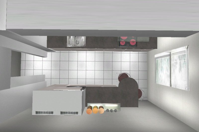

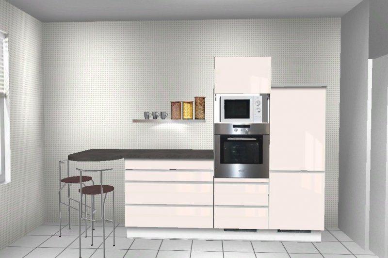

Hier jetzt V2:
Der Müllschrank ist 40cm breit (Einteilung 1-3-2 oder auch 2-2-2, je nach Müllsystem; bei 3-3 passen sie Linien nicht zusammen)
Die beiden US dann 90cm, wie von Sabine vorgeschlagen.
Dadurch rutscht das Kochfeld 10cm nach links (wenn man es mittig behalten möchte), deswegen die Hängeschränke 90 - 80 - 90.
Auf der anderen Seite in der gleichen Fluchtlinie beginnend die beiden Hochschränke, ein 100cm US und ein 90 x 60cm Tischüberstand.
Die 30cm neben den Hochschränken könntet ihr auch noch füllen, zB mit einem Kochbuchregal.
