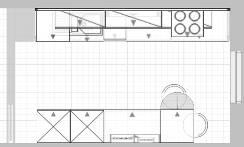

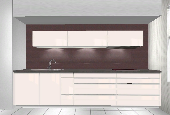

AW: Küchenplanung 240x348
Aufgrund des Beitrags 25 im Thread Arbeitsplattenstärke habe ich mir die Planung hier nochmal angesehen.
Warum nicht:
- 60er GSP
- 60er Spülenschrank
- 40er Müllsonderschrank
- 80er Auszugsunterschrank
- 100er Auszugsunterschrank mit 60er Kochfeld linksbündig
Hängeschränke dann 90-100-90.
Dann gibt es kein Problem mit Kochfeld über 2 Unterschränken verteilt.
  • Sydney_20130608_MenorcaV2ueberarb.POS
  • Sydney_20130608_MenorcaV2ueberarb.kpl

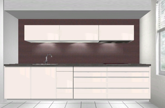

Und, wenn es dich stört, dass da 80er und 100er nebeneinanderstehen, dann eben die Variante
- 60er GSP
- 50er Spülenschrank
- 30er Müllsonderschrank
- 100er Auszugsunterschrank mit Kochfeld linksbündig
  • Sydney_20130608_MenorcaV2ueberarb2.POS
  • Sydney_20130608_MenorcaV2ueberarb2.kpl
