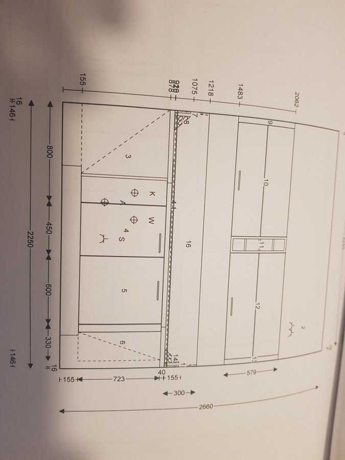

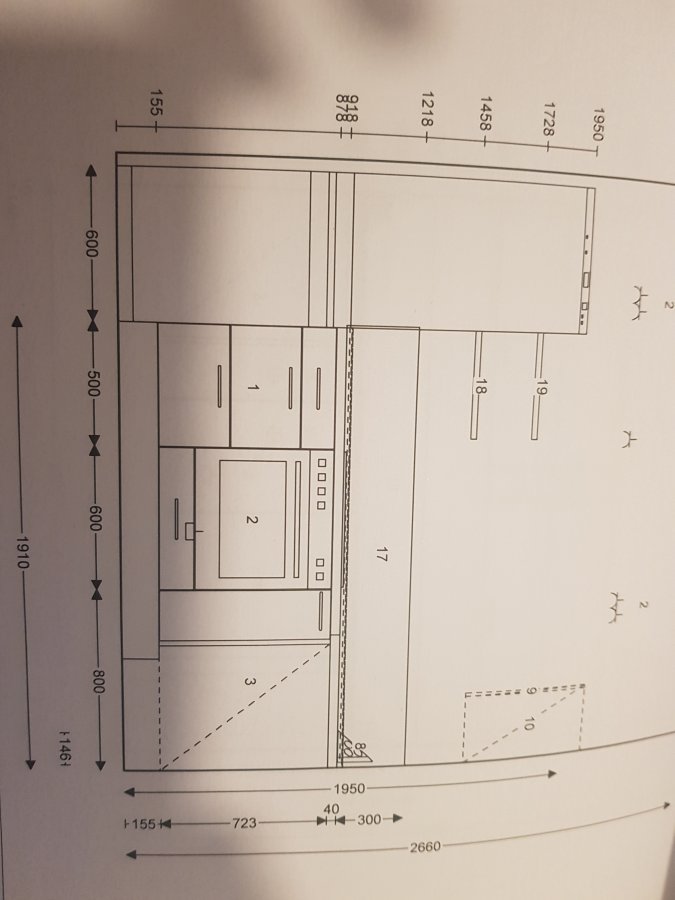

wir bekommen am 15.01 eine neue Küche und benötigen hierzu noch Geschirrspüler , Kochplatte und Dunstabzugshaube.
Wir haben hierfür bereits in dem Küchenstudio angefragt, inwelchem wir auch die Küche gekauft haben. Allerdings sind dort die Geräte wesentlich teurer. Leider haben wir uns dort keine Geräte vorschlagen lassen, welche wir nun als Vergleich hätten. Wir waren auch in dem Elektromarkt mit dem großen M, dort fühlten wir uns allerdings nicht gut beraten.
Konkret haben wir noch folgende Fragen:
Welche Höhe muss der Geschirrspüler haben?
Unsere Sockel ( 155 mm )
Höhe Front ohne Sockel ( 723 mm )
Arbeitsplatte ( 40 mm )
Gesamthöhe Nische ( 878 mm )
Gesamthöhe Arbeitsplatte ( 918 mm )
Benötigen wir einen XXL Geschirrspüler ? Muss dieser eine Varioscharnier besitzen?
Unser derzeitiger Favorit ist der Neff S726T80X1E (86,5 mm).
Bei unserem Kochfeld ist unser derzeitiger Favorit Neff TTT 5660 N. Worauf muss man hier achten? Wir fanden die vielen Funktionen hier nicht schlecht. Ob man sie dann wirklich nutzt, ist eine andere Frage. Wir haben unter dem Kochfeld direkt den Backofen geplant.
Das letzte offene Thema ist die Dunstabzugshaube. Dort meinte der Mitarbeiter des Elektronikmarktes Respekta wäre eine gute Marke und eine Kopffreihaube mit einem Luftvolumenstrom von ca. 300 m³/h reicht bei normalen kochen vollkommen aus. Wir haben eine ca. 10 m² große Küche, welche durch einen 1,4m Durchgang mit dem Wohnzimmer verbunden ist. Die Haube muss per Umluft betrieben werden.
