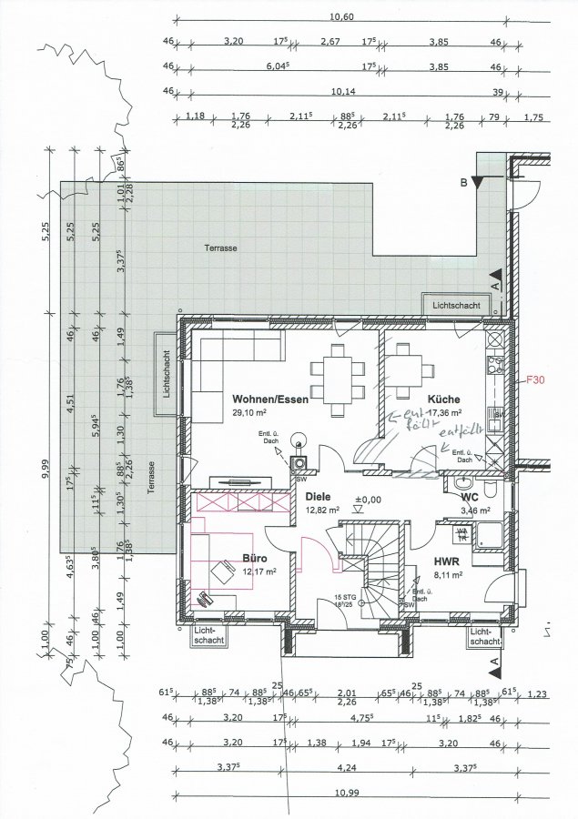

Ich miete einen Neubau, dass heißt Grundriss steht, aber ich bin in der tollen Situation noch alle Anschlüsse etc. definieren zu könnnen. Leider bin ich genau das, was mein Nickname aussagt: PLANLOS!!! Leider, weiß ich noch gar nicht ob L-Form, Insel, Halbinsel, XY-Form :-):-). Also, wer Lust hat...her mit den Ideen. Design, Schrankaufteilung usw.usw. sind noch völlig schnuppe.

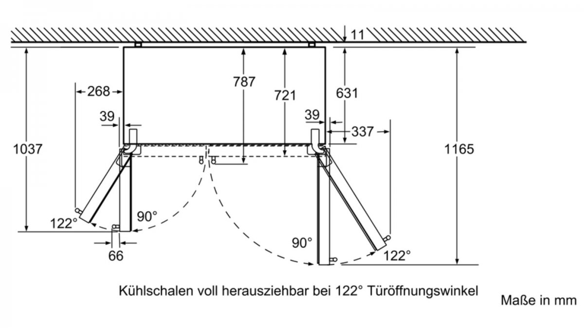

1) Welche Maße hat denn dein Side by side-Kühlschrank und gibt es für ihn zwingend Abstände einzuhalten? Wenn ja, welche?
2) Es wäre schön, wenn du alle Maße des Allraums ergänzen könntest, z.B. Gesamtlänge, Abstand Wand oben zum Fenster auf der linken Seite etc., um den kompletten Raum im Blick zu haben.

zu 1) siehe Datei/Bild
zu 2) Abstand Wand oben bis zur linken Tür ca. 79cm ( kann hier leider nur das Maß mit Wandstärke ablesen / Gesamtlänge Raum 10,60

Sorry, aber so wird das nix! Du hast schon sehr konkrete Vorstellungen, was in deiner Küche integriert werden soll; das ist für uns schonmal sehr hilfreich.
Aber: mit dem Grundriss können wir hier wenig anfangen. Stelle bitte nochmal einen ein, in dem wir alle Maße sehen können. Breiten aller Wandstücke und Fenster.
Wo ist die Terrasse? Läuft die um das Haus herum? Wo wird der Sitzplatz draußen sein? Öffnen die Türen/Fenster genau so wie eingezeichnet und wie breit sind die jeweiligen Flügel? Oder sind es platzsparende Schiebetüren?
Deine Couch ist genauso breit, wie die eingezeichnete?

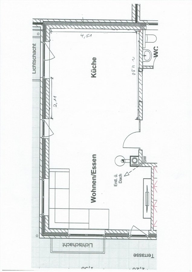

So, hier ist einmal der ursprüngliche Plan des Erdgeschosses ( wahrscheinlich kann man nichts darauf erkennen :-( Jetzt entfällt halt die Zwischenmauer und 2 Türen und es wird ein durchgehender Raum. Vielleicht wird das im Vergleich zu der ersten Datei deutlich. Die Türen und Fenster sind erst einmal genau so wie eingezeichnet und öffnen sich auch so. Die in dem Plan eingezeichnete Möblierung ist nur die ursprüngliche Visualisierung des Architekten. Wie gesagt, mein Esstisch muss rein, Couch etc. wird neu angeschafft ( wahrscheinlich eine Couch; ein Ohrensessel). Mehr habe ich jetzt leider nicht zur Verfügung. Wenn es nicht geht, verstehe ich das.

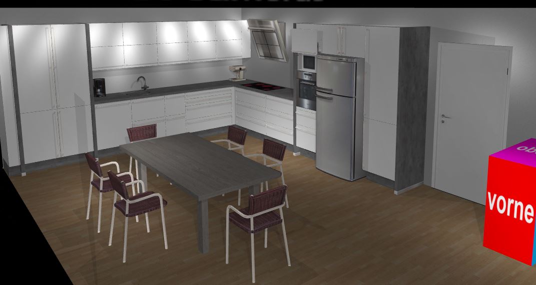

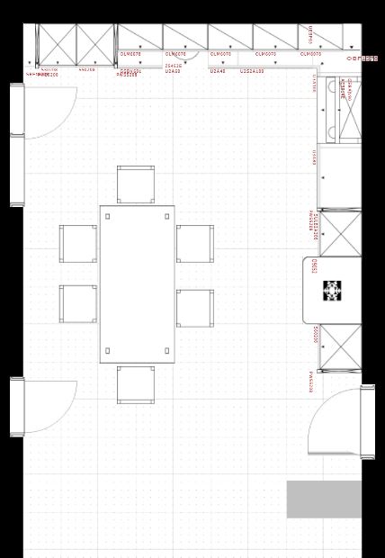

So, hier fange ich dann mal die Küche-Challenge an.
Schade, dass viele Punkte uns hier so schwer gemacht werden: schlecht lesbarer Grundriss, aus dem wir erstmal alle Zahlen raussuchen und zurechtrechnen müssen; einige Zahlen fehlen noch immer. Ein Budget war nicht angegeben. Größe der Sessel wäre auch interessant, da anscheinend ja größer als ein normaler Stuhl.
Egal! Die Eckdaten konnte ich dem Plan entnehmen und Du hast ja sehr konkrete Vorstellungen, an denen man sich entlang hangeln kann.
Also hier mal eine Idee:
Ab planobenlinks im Uhrzeigersinn:
Blende
100 breiter HS mit Taschentüren; im Schrank dann APL als Stellfläche für Fritteuse u.ä.
Wange
60 GSP
60 Spüle
40 MUPL
100 Auszüge und Schubladen
tote Ecke (Stellfläche für Thermomix, da Du den ja bei der Zubereitung brauchst; in der Planung ist beispielhaft mal eine Kaffeemaschine dahin gestellt)
100 Auszüge mit 90er KF
80 Auszüge
Wange
HS mit Heißgeräten
SBS überbaut
HS entweder mit zweitem Heißgerät oder als Lager für Vorräte
Wange
Der Esstisch steht mitten im Raum.

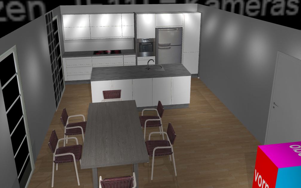

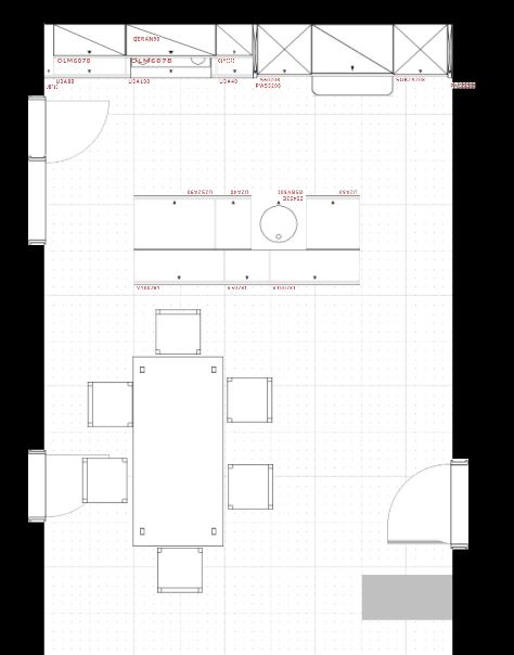

Und hier mal eine zweite Idee:
Planoben links nach rechts:
Blende
Auszüge Stellfläche für Kleingeräte
Auszüge mit KF
Auszüge
Wange
HS mit Heißgeräten
SBS
HS mit Heißgeräten oder Vorräte
Insel planoben rechts nach links:
GSP
Spüle
MUPL
planunten an der Insel mindertiefe USs.
Ob dann allerdings der Durchgang am Kamin mit dem Essplatz noch passt, ist fraglich; Maße des Kamins fehlen.

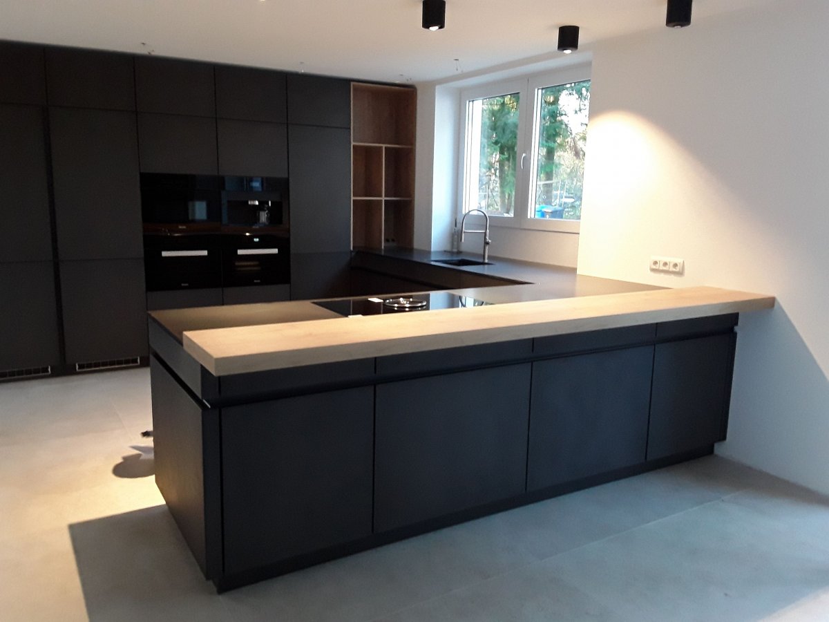

Zum Zeichnen und Einscannen komme ich heute leider nicht mehr. Hänge hier noch mal 2 gefundene Bilder an, die ich gut finde.. müsste ich halt schauen, wie ich es drehe und an meine Wünsche/Vorgaben anpasse.
