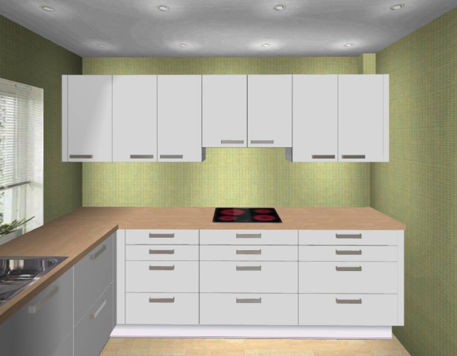

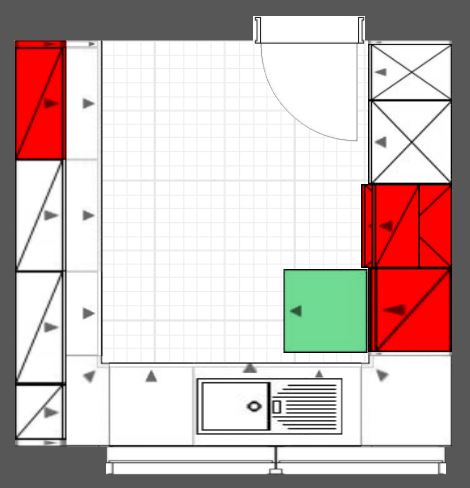

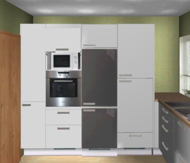

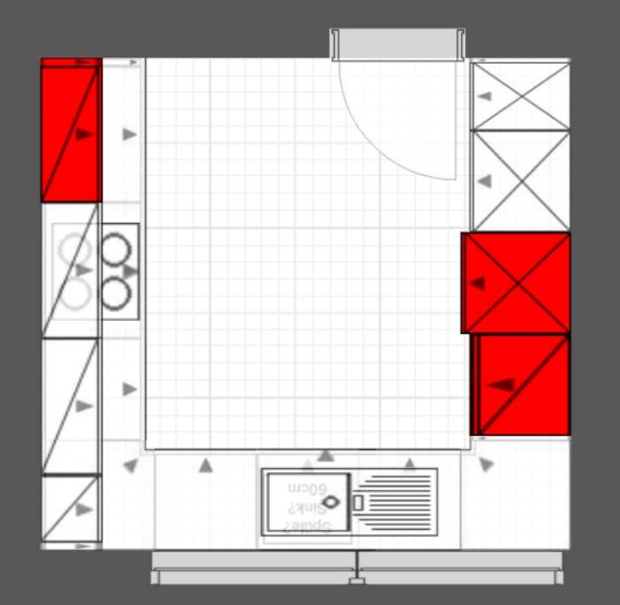

Ich habe eine Planung gemacht, die möglichst viel Stauraum bietet und die trotz des großen Fensters auch Arbeitsfläche bietet. Die Abeitshöhe sollte 88 cm sein, weil der Fensterflügel eine höhere Arbeitplatte nicht zulässt. Diese Höhe hat sie jetzt auch und kommtdamit gut klar. Die Platte sollte ins Fenster laufen. Bei meiner Planung wäre der rechte Fensterflügel nicht mehr richtig oder gar nicht zu öffnen. Das sollte okay sein, weil man das Fenster auch von außen putzen kann. Die Spülenamartur müsste so plaziert werden, dass sie entweder genau mittig zwischen den Fensterflügeln oder vor dem rechten Fenster wäre.
linke Seite: Unten alle Schränke mit Auszügen, Ceranfeld in der Mitte, darüber eine flache Dunstabzugshaube (kann ich im Alno nicht finden), Oberschränke über die ganze Wandlänge. Die Abluft würde ich nicht mehr in den Kamin leiten, sondern neben dem Fenster ins Freie.
Fensterseite: Rechts und links tote Ecken, rechts neben der Spüle MUPL .
rechte Seite: 40 Putzmittelschrank, KS, Schrank mit hoher SpüMa (kann ich nicht richtig darstellen), Schrank mit Backofen und Mikro, tote Ecke.
Türwand: Tür raus und ein Handtuchheizkörper links neben den offenen Duchgang.
Ob eine 6-rastrige Küche bei 88 cm Arbeitshöhe möglich ist, weiß ich nicht.
  • B3.KPL
  • B3.POS
@SuseK, mit der F12 Taste kannst du den Schatten ausblenden.
Ich sehe keinen vermaßten Plan, ohne den kann eigentlich niemand kommentieren.
Auf der Spülenzeile bist du glaube ich etwas overboard mit den Auszügen gegangen.
Das Kochfeld sollte mittig unter der DAH eingebaut werden.
Ich hatte mir den Raum auch schon angeschaut, viele Möglichkeiten gibt es nicht. Die Fensterbrüstung oben nur 85cm hoch, bekommt das Fenster ein festes Unterteil oder hat es das schon? Ich rate, dass mit der richten AP Höhe doch erst mal auszuprobieren. Denn gerade stehen beim macht ein einen grossen Unterschied.

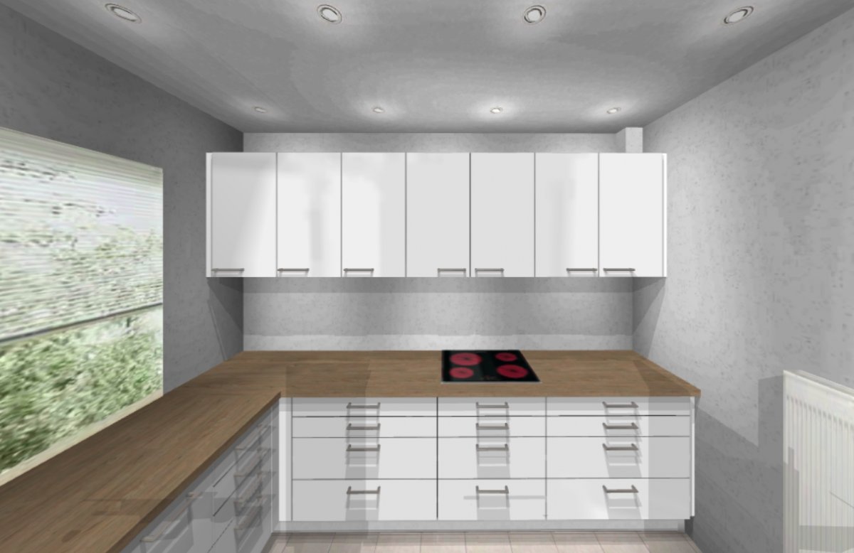

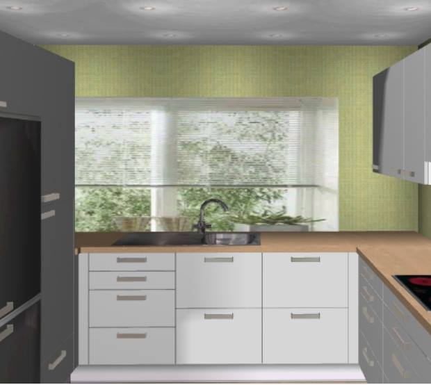

ich würde die Küche eher so gestalten
  • b-evelin-PLAN1.KPL
  • b-evelin-PLAN1.POS

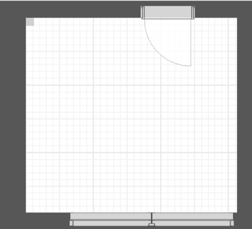

Hier ein vermasster Grundriss. Ich hoffe, man kann es lesen und es ist alles da, was gebraucht wird.

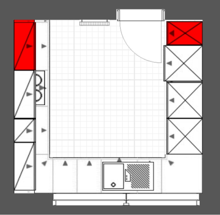

Hallo Evelin,
ganz herzlichen Dank für Deine Planung. Susanne hat mich gestern Abend mit dem Planer gecoacht und wir haben noch ein paar Änderungen gemacht.
Über das Fenster haben wir ebenfalls gesprochen und ich werde wohl ein neues Fenster einbauen lassen, so dass die AP dann auch höher gesetzt werden kann. Ich komme mit der 88 cm Höhe meiner jetzigen AP gut zu Recht. Susanne hat mir aber angeraten den Bügelbrett Test auf 90 cm zu machen, um zu schauen ob das noch besser ist. Gehe ich an.
Ich würde mich freuen, wenn Du noch mal schauen und kommentieren magst.
Viele Grüße, Bettina
  • b-evelin-PLAN3.KPL
  • b-evelin-PLAN3.POS
ich bin 163cm gross und meine AP Höhe ist 91cm. Du solltest verschiene AP Höhen eine Weile testen. Wichtig ist dass du gerade stehen kannst und nicht die Schulter anhebst.
Schön und praktisch ist, wenn die AP in die Fensterbrüstung reicht.
