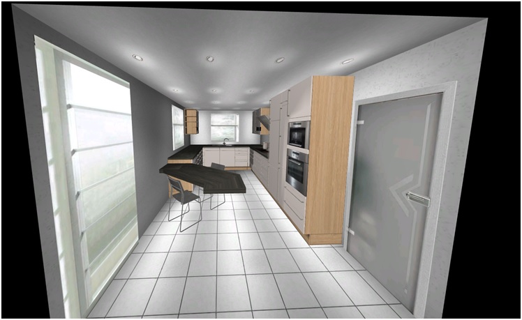

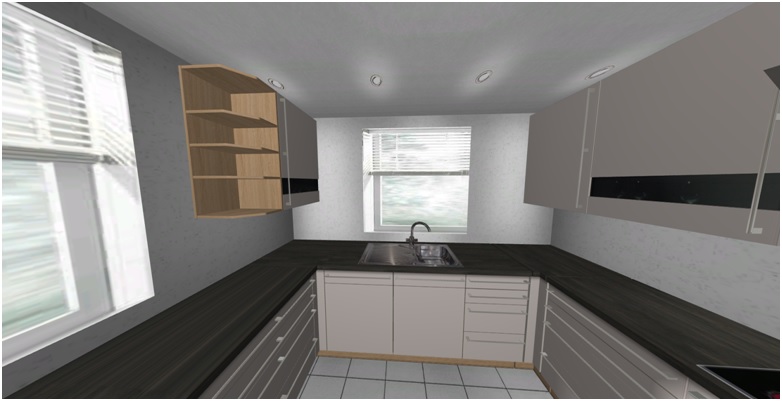

Hallo Waldzwerg und herzlichen willkommen im Forum.
wow, du hast dich ja wirklich ins Zeug gelegt, alles da, alles geplant, Hut ab.

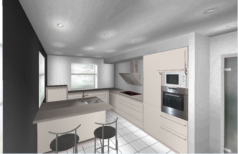

Was ich vermisse ist der MUPL neben der Spüle. Ideal wäre auf einer Seite die GSP, auf der anderen der MUPL.
Aus diesem Grund würde ich die Spüle um's tote Ecke schieben, wobei die rechte Fensterseite von oben so aussehen würde
US - GSP - Spüle - totes Eck.
Vor dem Fenster planunten dann ein MUPL + US
Weil der Zeilenabstand gross ist, könnte man an der planrechten Seite übertiefe US, bzw die AP vorziehen. Gefühlsmässig machen die 5-15cm mehr einen großen Unterschied, man kann vorne arbeiten und hinten abstellen.
Die OS würde ich nicht so eng an die DAH setzen, das Reinigen der DAHaussenseiten wird schwierig. Persönlich wollte ich keine OS, wenn sie so verteilt hängen.

Ich würde den schmalen Apotheker rausschmeißen. Ist eher ein Stauraumverschwender.

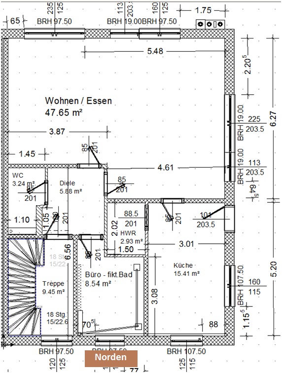

Hmm, mir gefällt die Anordnung der Räumlichkeiten noch so gar nicht :kiss:
stock-jpg.168933
Zunächst mal .. Hanghaus? Und Eingang über den Keller?
Vielleicht mal noch UG und OG mit anhängen? Wie ist das Dach geplant? Paßt das mit der Treppe unten links?
Büro/fikt. Bad ... welche Gedanken stehen dahinter?
Terrasse planrechts?
Was soll alles im HWR unterkommen?

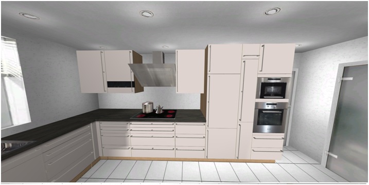

Zur Küchenplanung :
  • 6 Raster :2daumenhoch:
  • Apotheker .. hat Sabine schon erwähnt
  • MUPL würde ich dringend empfehlen
  • Ihr seid sehr unterschiedlich groß. Da wäre es sinnvoll für jeden mal die individuell richtige Arbeitshöhe zu ermitteln. Die Küche ist groß genug, so dass man da auch 2 unterschiedliche Idealarbeitshöhen realisieren könnte.
    Ausführlicher in
  • Ganz unpraktisch finde ich eine Tischlösung mit 60 cm Plattentiefe. Setzt euch mal ggü. oder meßt nur mal, wie weit eure Beine unter den Tisch reichen, wenn man normal sitzt. Und dann streckt man ja auch nochmal gerne ein Bein oder so. Außerdem empfinde ich die Position insofern als ungünstig, weil man
    • immer drumherum muss, um zur Terrassentür zu kommen
    • genau an der schmalsten Engstelle der Backofen ggü. ist und das kann beim Entnehmen stören.

Hier der Reihe nach:
@Evelin :
MUPL wäre auch ohne die Spüle zu verschieben in dem (aktuell) 50er planlinks neben der Spüle realisierbar. Würde ev. durch Überbreite zu einem 40er schrumpfen. Muss aber mit der Dame des zukünftigen Hauses noch durchgesprochen werden. Bisher haben wir das Mülltrennsystem unter der Spüle eingeplant und den Biomüll immer in der Eckschüssel von Tupper auf der AP. Wird dann von beiden "freiwilliger" und öfter geleert und kann von der Größe her problemlos in die GSM.
Die Übertiefen US auf der Westseite (planrechts) sind eine klasse Idee. Muss mir das im KS mal noch anschauen.
@Bodybiene :
Der 30er Hochschrank ist nicht als Apotheker angedacht sondern als Klappschrank mit Innenauszügen ähnlich zu (ALNO PLANER: SIA30221 Seitenschrank: 1Klappe; 1Drehtür; 2feste Fachböden; 6Innenauszüge)
Mir gehts dabei vor allen auch um die Trennung heiß/kalt (Backofen neben Kühlschrank)

- Hanghaus Eingang über Keller-> Haustüre Norden;Garage Westen
- Büro/ Bad: Haus geht über Keller, EG (mit Küche), OG, DG.
- EG und OG können durch geringe Umbaumaßnahmen jeweils in eine eigenständige Wohnung (Bad über Bad, Küche über Küche) gewandelt werden. Später ev. separat vermietbar o.ä.
- Terasse über Garage im Westen (planrechts)
- HWR : Gefrierschrank, Lebensmittel, Kasten Wasser/Saft, ev. Staubsauger

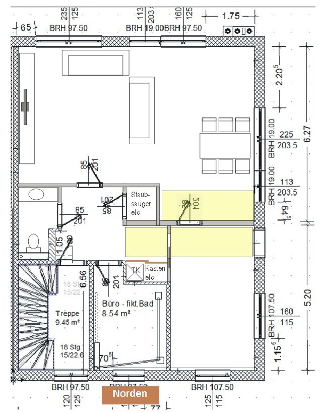

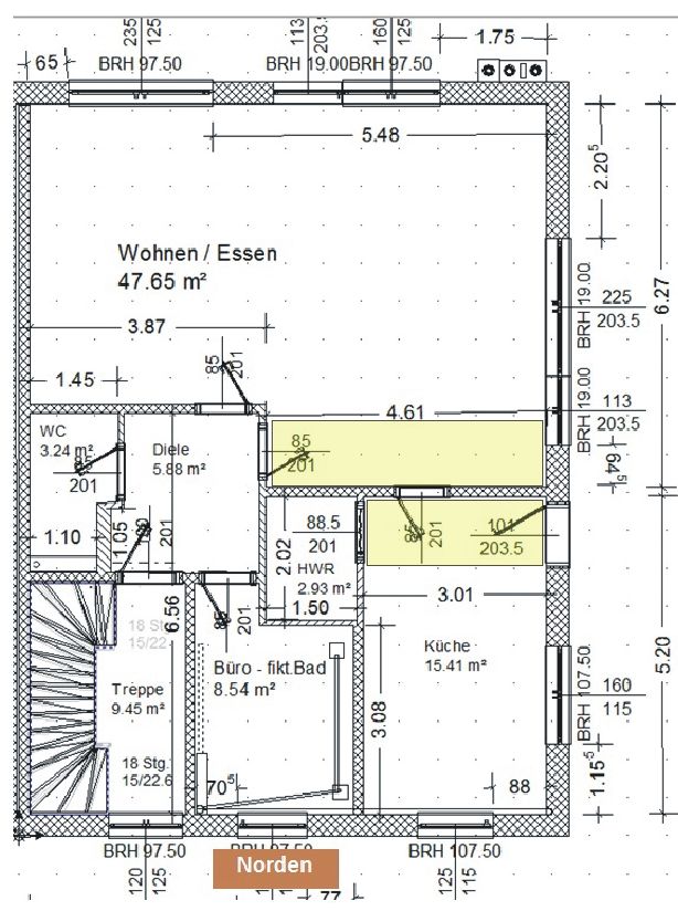

Also ist am Grundriss nichts mehr änderbar?
Wobei ich die Antwort:
nicht verstehe. Oder soll da mal im Falle einer Wohnungstrennung dann ein Bad draus werden? D. h. WC-Anschluß etc. liegt dort alles?
Der Weg in die Küche ist ja nicht gerade sehr gradlinig, wenn man z. B. morgens aus den Schlafräumen kommt. 3 Türen bis dahin.
Wie wahrscheinlich ist denn mal eine Trennung der Räumlichkeiten? Und wenn, wann würde das passieren?

grundriss-jpg.168930
Ich sehe 80 cm zwischen Backofenschrank und Tischplatte.
Ok, der Teil wo du das Sitzen gewählt hast, könnte 80 cm sein, allerdings stell den Stuhl da mal so, dass man auch sitzt und aufsteht. Die Wand wird dort ziemlich schnell Schaden nehmen.
Und Wasser kann wirklich nur noch planunten verlegt werden? Was ist mit den Fensterpositionen? Vermutlich fix, weil auch oberhalb - oder?
Wg. Backofen neben Kühlschrank muss man sich keine Gedanken machen. Die Geräte sind ausreichend isoliert und ein 30er Schrank, wenn auch mit Innenauszügen ist ja schon recht knapp. Die nutzbare breite der Innenschubladen wird bei ca. 22 bis 23 cm liegen.

Grundriss nur mit sehr, sehr hohem Aufwand noch änderbar.
In Büro/Bad soll in der aktuell geplanten Nutzung unser Büro rein. Es werden aber alle Anschlüsse, Wasser, Abwasser (auch für bodeneben Dusche) in diesem Raum verlegt. So dass bei einer späteren Umnutzung z.B. nicht der komplette Estrich aufgefräßt werden muss im WW und KW dorthin zu bekommen.
Trennung der Räumlichkeiten: Wahrscheinlichkeit? Zeitpunkt? Gründe: Scheidung, Berufliche Zwänge, Alter, ... der Möglichkeiten sind da viele.
Die Fensterpositionen sind fix--> sind schon gemauert und drüber und drunter gleich
Abwasser: Fallrohr ist Planunten Links in der Ecke.
Wand Planlinks: Kalksand 15cm (tragend)
Wand Planunten, Planrechts: Gasbeton 36,5cm (Außenwände)
Wasser theoretisch überall möglich über Estrich

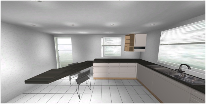

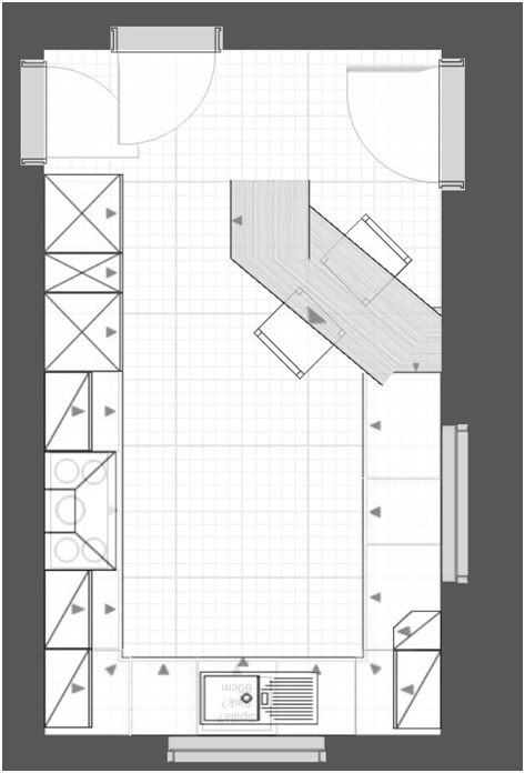

Hatte mir das vom Arbeitsablauf in etwa so vorgestellt gehabt:
Rohware aus dem Kühlschrank nach planrechts zur Schnibbelseite,
Geschnibbeltes nach Planlinks zum Kochen,
Schmutziges nach planunten in Spüle und GSM
Sauberes Geschirr aus Spüle und GSM in US auf der Schnibbelseite
Wäre so einmal im Kreis gearbeitet
Schneller Zugriff auf Sachen im Kühlschrank vom Herd aus (noch mal schnell ne Sahne o.ä.)
Die Platte zum Sitzen ist von den Maßen und der Form nicht das Endprodukt. Habe es im Alnoplaner nicht besser hinbekommen. Prinzipiell möchte ich in dem Bereich Planoben Planrechts den Sitzplatz haben aber die Laufwege zur Terassentür freihalten

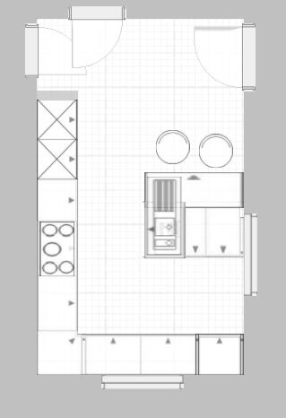

mit Wasser in der planlinken unteren Ecke könnte ich es mir auch so vorstellen.
Die Zeile planrechts übertiefe US oder die US 10cm vorgezogen.
HS Wand planoben beginnend
Vorräte
BO/Micro
Kühli
60er US
100er US mit Kochfeld rechtsbündig eingebaut oder anstelle von 60+100 könnte man auch 2 x 80er US mit Kochfeld mittig eingebaut
planunten nach toter Ecke
GSP
60er Spülenschank
40er MUPL
planrechts nach toter Ecke
2 x 100er US

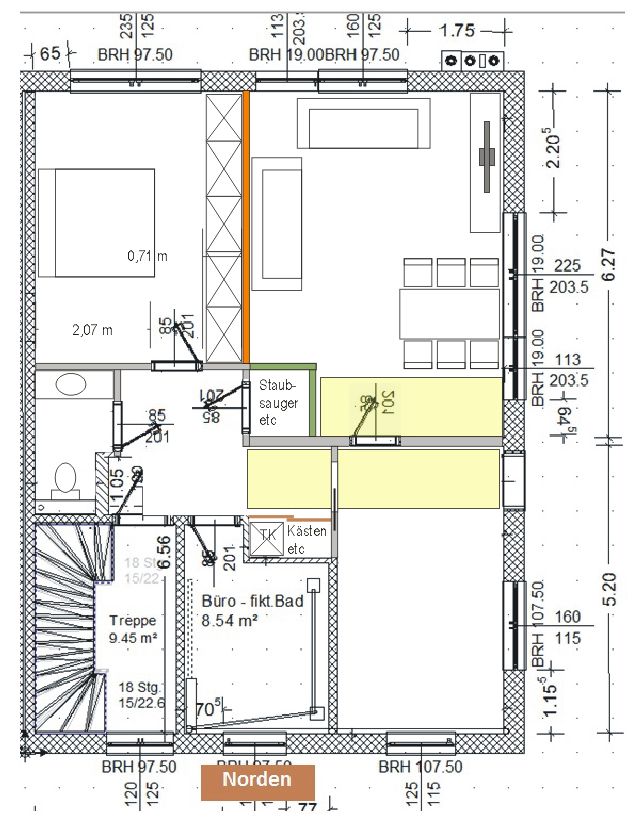

Zur Küche ist mir noch nichts entscheiden anderes als Evelin eingefallen. Die Küche ist so eine solide Planung mit viel Stauraummöglichkeiten.
Allerdings hat mir ja die Grundrisaufteilung mit der Option daraus eine eigene Wohnung zu machen, nicht so gefallen.
In Küche/Essbereich sind die hellgelb markierten Flächen ja eher Laufflächen etc.
Dann habe ich mir vorgestellt, dieses Geschoß soll eine eigenständige Wohnung werden. Da würde mir dann die Diele zu klein sein .. und auch nachwievor stören, dass die Küche nur durch den Wohnraum betretbar ist.
Daher hier mein Vorschlag zur Änderung des Grundrisses. Die gelben Laufflächen verschieben sich. Abstellbereich wird aufgeteilt. Bei der Küche die Nische, die man z. B. mit 2 großen deckenhohen Schiebetüren schließen kann und dann noch eine kleine Kammer für Staubsauger, Wischer usw.
WC-Tür nach außen aufgehend, die Tür zum Wohnbereich weiter nach links, ca. 200 bis 205 cm von der linken Wand entfernt. Zur Küche eine Schiebetür, soweit wie möglich nach planunten gesetzt. Könnte eine Glasschiebetür werden.
Wenn dann daraus eine eigene Wohnung wird, kann das so aussehen:
Die dann Schlafzimmertür sitzt dann soweit links, dass rechts ca. 70 bis 72 cm bleiben für eine lange Schrankwand.
Die grünen Wände herauszunehmen ist dann optional um evtl. doch einen eigenen Wohnbereichszugang zu schaffen.
Durch die leicht heruntergesetzte Küchentür bleibt an der tragenden Wand ggü. der Vorratsnische genügend Platz für 1 oder 2 Garderobenhaken für die gängisten Jacken.
55.696
Was mir noch aufgefallen ist, in deinem Grundrissplan steht für die Fenster
BRH 107,5 cm
in der Checkliste steht
BRH 97 cm
Welches ist denn nachher der korrekte Wert von Oberkante Fertigfußboden bis Unterkante Fensterbank?

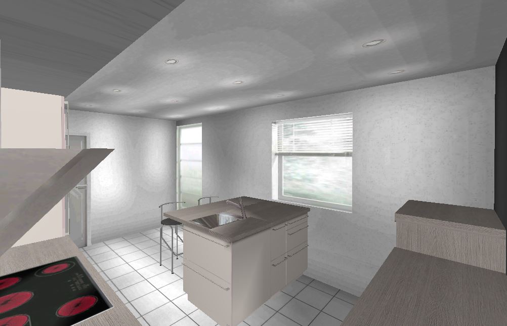

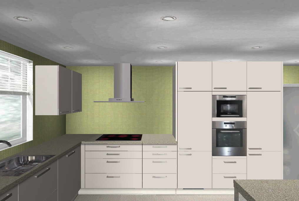

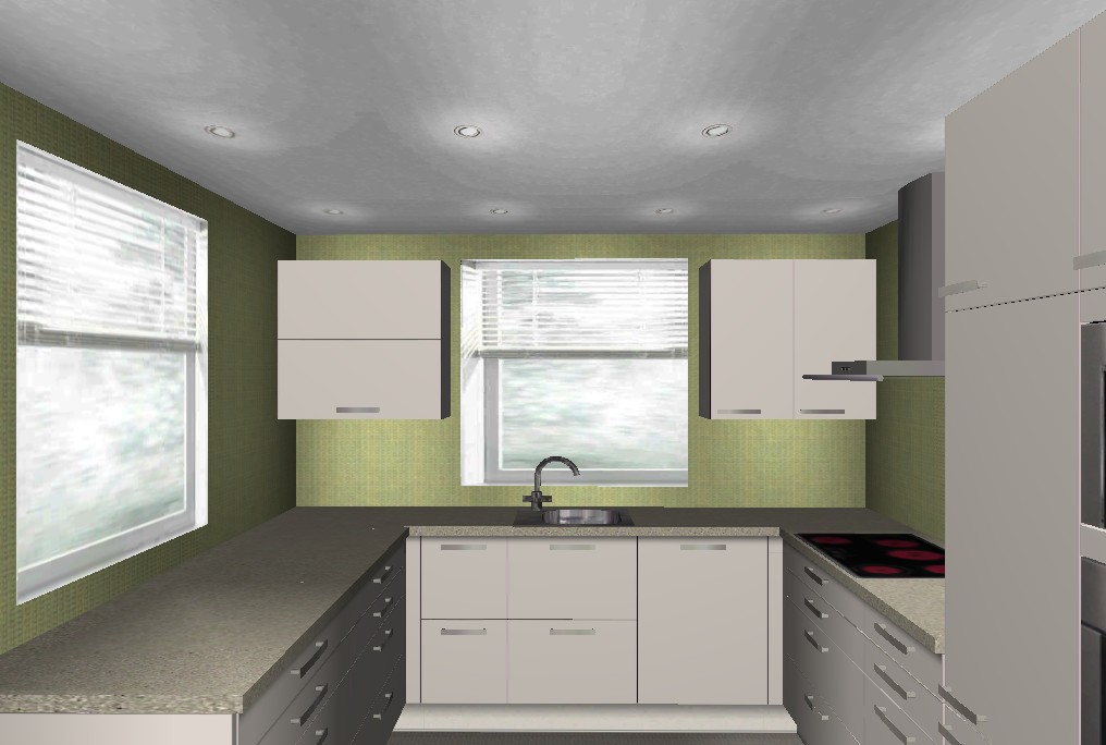

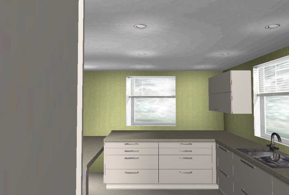

Ich hab doch mal eine Stellprobe gemacht, wenn das denn so mit den Sanitäranschlüssen machbar ist... Sitzen nun auf APL-Höhe, Arbeitsablauf: Rohware aus dem Kühlschrank, auf die Insel - abspülen - schnibbeln - weiter zum Kochfeld
GSP hochgestellt, MUPL + 50er U-Schrank in der Insel übertief.
Bei gemeinsamen Kochaktionen kann man sich gegenüberstehen und beide kommen noch problemlos an die Spüle. Auch beim Kochen mit Gästen, ist genügend Arbeitsfläche vorhanden. Der Stauraum sollte auch ausreichend sein, ansonsten wäre auch noch Hängeschränke möglich.

Meine Bedenken Vorschläge zur Küche:
Der 60 hoch Vorrat. Hatten so einen in der alten wohnung. Das war ordnungsmäßig ne katastrophe. Würd ich weglasse lieber hwr und keller nutzen.
10 cm vom platz richtung hwr türe hinzu gibt nen 70 er zwischen eck und koch US. DAnn geht die GSM nicht vor das Kochfeld und blockiert die Topfschublade.
55.696
Man nimmt so einen 60er Vorratshochschrank ja auch nicht mit Fachbrettern, sondern mit Innenauszügen. In den Links unten, sind da einige dabei.
