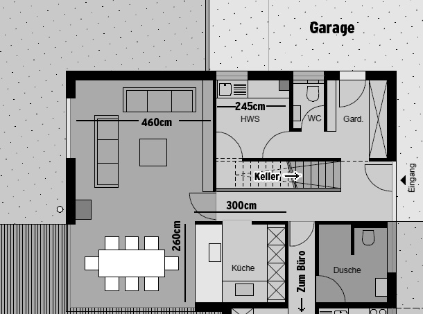

    Gesamtgrundriss vermaßt
    [​IMG]

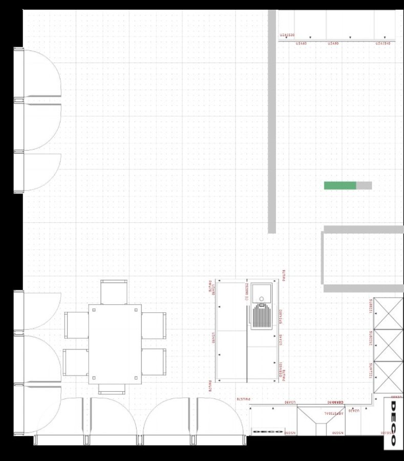

    Der angefügte Entwurf zeigt die Sicht vom Esstisch (vgl. Grundriss).

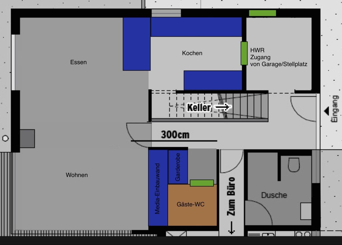

    Hallo Jonkel, ich habe mich mal an eurem Grundriss versucht, herausgekommen ist eigentlich ein Seitentausch. Das scheint mir praktischer von der Anbindung Küche-HWR-Garage/Stellplatz. Das einzige Minus (in meinen Augen) ist die Platzeinbuße bei der Garderobe. Hier könnte man aber euer Duschbad verkleinern und vorne entlang dem Flur noch einen Einbauschrank machen.
    Vielleicht gibt es die ein oder andere Anregung:

    Was mir nicht so klar ist, ist der Wunsch nach einer geschlossenen und doch offenen Küche. Die von euch geplante hatte keinen Zugang zum Eß-/Wohnbereich, aber Sicht- und Geruchskontakt. ;-) In dem Fall würde ich auf einen direkten Zugang nicht verzichten wollen.

    Hallo Anke,
    so, jetzt haben wir uns deinen Entwurf mal genauer angeschaut.
    Von den Laufwegen und der Einteilung der Kücheflächen ist er eigentlich sehr gut.
    Einziger Haken ist, dass Du den Essbereich Richtung Norden angesiedelt hast.
    (Der Plan ist eingenordnet - also oben ist Norden und unten Süden)
    Und eigentlich fanden wir die Idee sehr ansprechend, im Sommer zum Grillen einfach die Schiebetüre zu öffnen und den Garten mit an den Tisch zu holen. Kommt leider auf dem Grundriss nicht so raus, aber im Grundriss links und unten geht's jeweils auf eine große Terasse.
    Ein kleines Minus wäre auch der Verlust der Gardarobe im sog. "Mudroom" wenn man vom Carport ins Haus kommt. Ok, man könnte noch einen kleinen Schrank planrechts stehen lassen (würde dann die HWR-Fläche verkleinern). Schön ist in Deinem Entwurf auf jeden Fall der Entfall der vielen unnötigen Flurflächen.
    Außerdem sind die teuren Eckschränke damit Geschichte und ich denke, wir bekommen alles unter.
    Das bringt uns jetzt schon in eine große Zwickmühle. Denn wie gesagt, die Idee das Richtung Norden alles zusammenzuführen und so die Wege zu verkürzen ist sehr charmant. Ich werde mal mit Deiner Idee ein bisschen weiter spielen.

    HWR und Mudroom geht gut in einem. Ist in vielen englischen Häusern so. Aber natürlich muss man alles unter bekommen. Daher der Vorschlag noch das Dusch-Bad zu verkleinern und einen vom Flur zugänglichen Einbauschrank einzurichten.
    Die Terrasse hatte ich gesehen und es wäre natürlich praktisch..., aber so weit ist der Weg zu Küche nicht und alles offen. Und auf der Terrasse steht ja sicher ein separater Eßtisch, da braucht man den Innen nicht gleich hinter der Tür. Denke ich.
    Jedenfalls wäre der Weg mit den Einkäufen praktischer.

    den Grundriss nur halb einstellen und nur eine handvoll Masse macht es schwierig, Vorschläge einzubringen. Deshalb stelle doch bitte den ganzen Grundriss ein und zumindest die Eckdaten des Hauses (Innenmasse).
    Ideal wäre auch ein Bild des OGs, denn wir tappen so richtig im Dunkeln und müsse uns durch Fragen vortasten.

    Hallo Evelin,
    anbei der Grundriss mit vollständiger Bemaßung.
    Leider konnte ich den oben beim Startpost nicht mehr hinzufügen. Habe kein "Bearbeiten" Button gefunden.

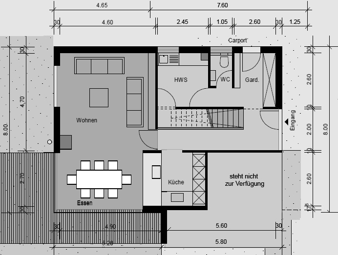

    Leider sind für die Küche, wie sie aktuell geplant und eingezeichnet ist, nur die "Nord-Süd"-Länge von 2.60m abgetragen. Die Länge ("Ost-West") liegt bei ca. 3.05m (ausgemessen auf Plan).

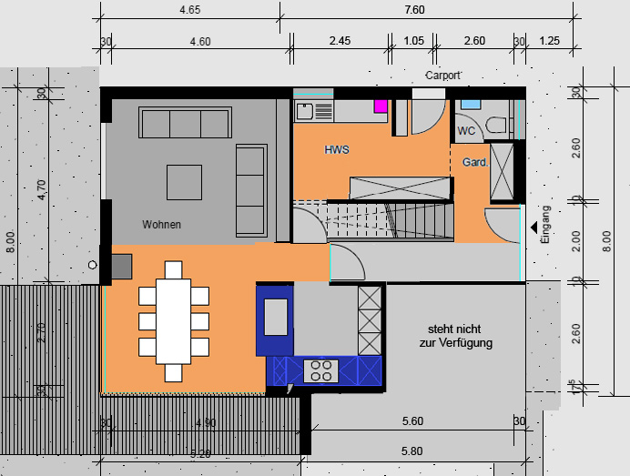

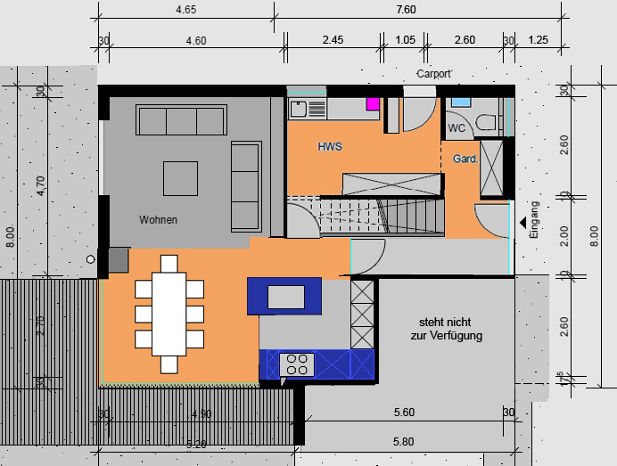

    So jetzt habe ich mich auch mal an den Grundrissen versucht...
    Schritt 1: Optimierung HWS, Eliminierung von toten Flurflächen. Die Gäste-Toilette und Gardarobe rückten enger zusammen, befinden sich jetzt direkt rechts, wenn man zur Tür reinkommt. Dadurch gewinnen wir im HWS-Raum Platz für einen riiiiiiesigen Schrank (Stauraum, Stauraum, Stauraum :-))
    Schritt 2: Durch Verschieben der Glastür Richtung Haustüre einen direkten Durchgang unter der Treppe in den HWS-Raum erzeugen.
    Schritt 3: Drei verzweifelte Versuche eine vernünftige Küche einzuplanen :-(
    Was haltet ihr von Schritt 1-2?

  14. Anke Stüber
    Anke Stüber Mitglied
    Seit:
    23. Feb. 2016
    Beiträge:
    1.745
    Mir würde die offene Situation HWR und Garderobe nicht gefallen. Der HWR ist für mich mehr Arbeitszone, wo auch mal was rumsteht und es nicht so schön aussieht. Schaut aber jeder rein, wenn er zum Gäste-WC geht.
    Die Tür unter der Treppe könntest du auch verwirklichen, wenn du den Grundriss lässt wie er war.
    Allerdings ist auch der Stauraum unter so einer Treppe nicht zu verachten. Es gibt tolle Einbauvarianten, ideal für Garderobensachen, Schuhe etc.

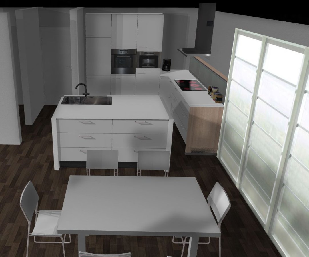

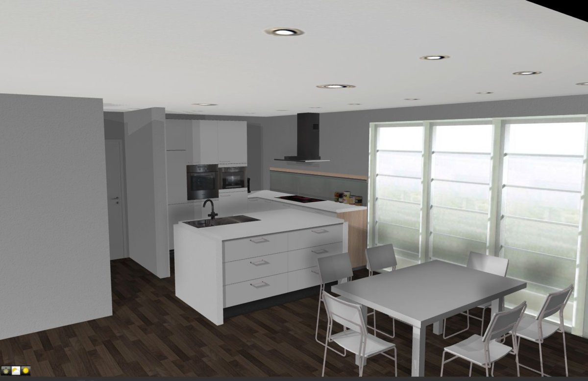

    So. habe mich jetzt mal an der Küche versucht.
    Der Alno-Planer 15 lief bei mir gar nicht, der 16b mehr schlecht als recht (ist ne Beta... merkt man).
    Ich bin aber noch immer sehr unzufrieden mit dem Ergebnis. Aber immerhin hat die 3D Darstellung überzeugt, die Wand an der Insel tunlichst wegzulassen :-)
    Bitte seid gnädig mit der Kritik.

    Dann will ich mal langsam anfangen. ;-)
    Wenn du bei der Variante bleiben willst, dann würde ich die Wand an den HS nur so lang machen, dass die Schränke eingerahmt sind.
    Der Durchgang an der Insel ist viel zu schmal. Insel lieber als Halbinsel andocken und die Fenster entsprechend anpassen.
    Die Heißgeräte auf jeden Fall in eine Linie bringen. Ich nehme an, es sind Backofen und Mirkowelle - sie sollten mit der Oberkante abschließen und unter die Mikro kann dann noch eine Wärmeschublade oder auch eine Arbeitsschublade ohne weitere Funktion aber Optik der Heißgeräte.

    @Anke wie viel Zwischenraum sollte denn zwischen einer Insel und den Arbeitsflächen an den Seiten minimum sein, damit man noch vernünftig damit arbeiten kann?
    Wir neigen gerade zu der Halbinsellösung oder zu der zweiten Photoshopanordnung (Insel horizontal ausgerichtet parallel zum Gang). Und da wären es vermutlich nur ca. 90cm. Ist das zu wenig?
