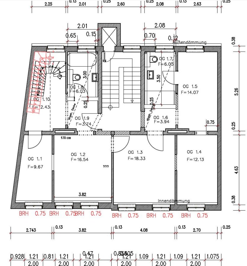

wir sind gerade dabei ein neues Mehrfamilienhaus zu sanieren.
Nunmehr steht die Küchenplanung für unsere Wohnung an.
Die Küche soll in Raum OG1.2 eingebaut werden. In der Wand zu OG 1.1 wird die bisherige Tür verschlossen.
Da sämtliche Haustechnik neu verlegt wird sind wir dahingehend vollkommen frei.
Bisher ist der Einbau einer einzelnen Küchenzeile an der Wand
zum Raum OG1.1 geplant. Da die Brüstungshöhe der Fenster relativ niedrig ist (72 cm) kann die Küchenzeile allerdings nicht durchgehend werden.
Möglicherweise gibt es aber alternative (bessere) Ideen für die Küchengestaltung aus diesem Forum.
Wir wären für jegliche Hilfe sehr dankbar.

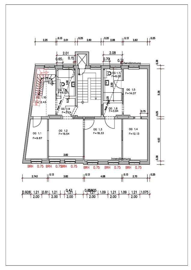

Gesamtgrundriss als Bild
Küchengrundrissskizze
Hier zunächst ein Übersichtsplan der Wohnungsebene in der die Küche ihren Platz finden soll (Raum OG 1.2). Die Pläne sind allerdings nicht ganz korrekt, so beträgt die Brüstungshöhe 72 cm und
die Länge des Raums 480 cm. Die Öffnung in der Wand von Raum OG 1.2 zu OG 1.1 entfällt.

Um euch helfen zu können, brauchen wir etwas mehr als ein Bild der Etage. Wir brauchen Maße, Maße, die man lesen kann. Also, das ganze als PDF wäre hilfreich und vielleicht die Küche, mit Maßen, wo Wasser, wo Heizung als grösseres Bild.
Danke für die Antwort. Hier ein aktueller Plan der Ebene als PDF. Zudem eine Zeichnung der prospektiven Küche (Raum OG 1.2). Wie oben erwähnt ist in der Wand zu Raum OG 1.1 keine Öffnung.
Heizung soll als Fussbodenheizung ausgeführt werden. Wasser und Stromanschlüsse sollen an die Wand zu Raum OG1 1.1 (in der Handzeichnung zur Wand mit der Maßangabe 4433 mm), sind aber noch frei wählbar.
Raum OG 1.3 wird perspektivisch zum Wohnzimmer.
Deckenhöhe ist ca. 305 cm. Die Brüstungshöhe der Fenster liegt bei ca. 72 cm.
Ach so, an die Wand mit den Fenstern wird eine Innendämmung installiert, so daß dort keine Bohrungen möglich sind.
Wir hoffen das hilft weiter, ansonsten bitten wir um Feedback.
P.S.: Der eingezeichnete Schornstein ist stillgelegt und könnte zugebaut werden.
Herzliche Grüße
Katharina und Jonas
(Mod: Handzeichnung entsprechend der Ausrichtung Gesamtgrundriss gedreht)
  • OG1.pdf

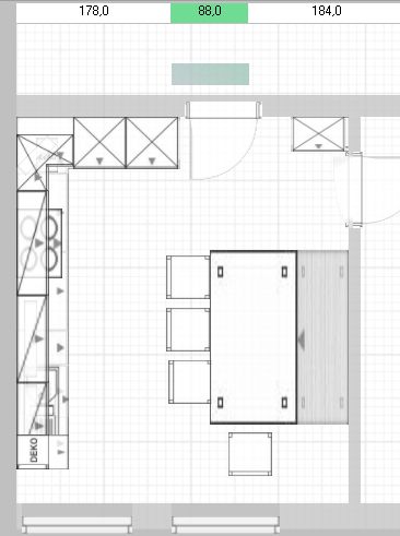

die 178.5cm für den Kamin, entspricht das der ganzen Wand planoben bis zum Wanddurchbruch oder Türrahmen zum Flur?
Hallo Evelin,
die 178.5 cm entsprechen der Wand bis zur Tür. Die Wand ist plan, also kein Vorsprung. Der Kaminschacht wird nicht genutzt und könnte zugebaut werden.
Wir haben den Raum soweit möglich im ALNO -Planer konstruiert. Die Tür an der längeren Wand geht allerdings in den anderen Raum auf.
Wir hoffen das hilft ein wenig weiter.

Mal kurz zum Alnoplan .. erstens entspricht er nicht der Ausrichtung deines eingestellten Grundrisses und dann ist der Raum 4,44 tief .. auf dem vermaßten Grundriss steht 4,63 und geschrieben hast du hier im Text 4,80 m. Welcher Wert stimmt denn?
Und leider fehlt auch das Maß von der Tür planrechts bis zur unteren Wand.
Steht der Türanschlag vom Flur schon fest? Also, so wie im Alnoplan ... aus dem Raum gesehen Rechtsanschlag?
EDIT:
Sehe gerade, dass man in der Handzeichnung das Maß planrechts ableiten kann:
jonzewiespike_grundrisshandzeichnunggedreht-jpg.163605
Hier steht allerdings als Gesamtlänge auch 443 cm und nicht 480 cm wie weiter oben beschrieben.
Hallo Kerstin,
Entschuldige die differierenden Maße.
Richtig ist eine Tiefe von 4435 mm; der Plan der Architektin ist leider nicht korrekt.
Die 4800 mm waren falsch aus dem Gedächtniss wiedergegeben.
Was meintest Du mit fehlerhafter Ausrichtung, war die Handzeichnung falsch rotiert?
Das Maß von der Tür planrechts zur Wand beträgt 1150 mm.

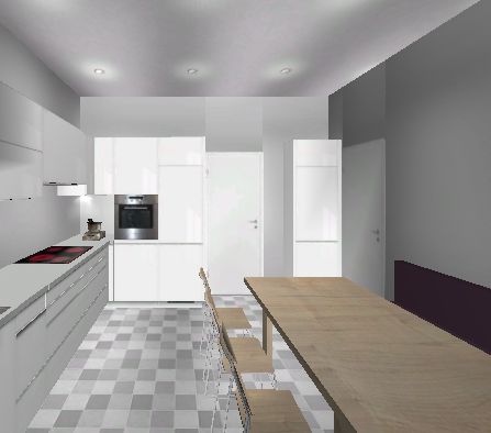

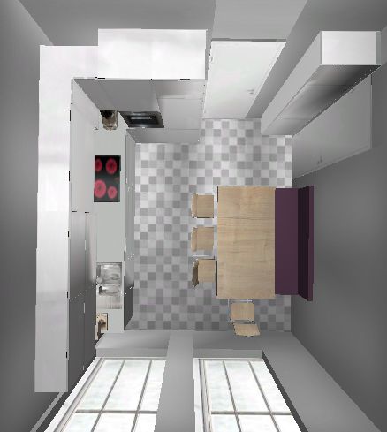

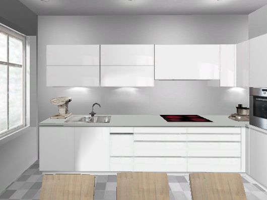

Ich habe mal etwas geschoben, aber Evelin hat ja schon den Knackpunkt erkannt ... die 178 cm planoben.
Die Eingangstür zur Küche habe ich jetzt daher mal ca. 15 cm nach planrechts geschoben. Das könnte sich mit der Wohnungseingangstür gerade noch aufgehen.
Dann hätten planoben Kühlschrank und Backofenhochschrank einen Platz. Danach
  • tote Ecke auch als Abstellplatz für die Küchenmaschine
  • 2x90er Auszugsunterschränke im Raster 1-1-2-2 ... 80er Kochfeld noch nicht mal ganz mittig dort, sondern einen Hauch nach planoben
  • 1x40er MUPL im 3rasterigen Auszug
  • 1x60er Spülenschrank für Putzmittel und gelber Sack Müll/Altpapier etc. mit einer Spüle wie der Mera 70 oder der Blanco 6s Compact (max. 78 cm breit)
  • 1x60er GSP, hier Abstellplatz für den KVA
Über dem Kochfeld einen Lüfterbaustein oder eine Flachschirmhaube im 120er Schrank, über dem Spülenbereich 2x100er Hängeschränke.
In der Türecke zum Wohnbereich könnte dann z. B. noch ein 60cm breiter und 40 cm tiefer Schrank als Vorratsschrank stehen.
Tisch jetzt mit 100x200 cm und einer Bank.
Es ist verdammt wenig Arbeitsfläche, eigentlich wirklich nur das Stück zwischen Kochfeld und Spüle sowie eingeschränkt das Stück auf der anderen Seite des Kochfeldes.

Hallo Kerstin,
Vielen tausend Dank für deine Planung. Leider sind wir in der Raumaufteilung arg limitiert. OG1.1 ist als Arbeitszimmer geplant. OG1.3 wird das Wohnzimmer. OG1.4 ist ebenfalls Arbeitszimmer. OG 1.5 wird Schlafzimmer. OG1.10 gehört zur Diele, hier führt eine Treppe ins UG wo sich die drei Kinderzimmer befinden. Das UG entspricht in der Raumaufteilung der küchenseitigen Hälfte des 1.OGs.
Wir versuchen nunmehr die Tür nach rechts zu verschieben, wie in deiner Planung vorgesehen, werden das morgen klären. Wir hoffen das wird möglich sein.
Ansonsten ist deine Planung schon deutlich besser als die ursprünglich angedachte einzeilige Küchenzeile; nochmals vielen Dank hierfür.

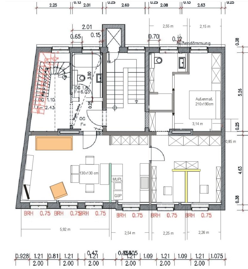

Ich habe mal mit dem Grundriss gespielt :kiss::kiss:
Was mir nämlich auch nicht so richtig gefällt, ist Zimmer OG 1.5 .. das Schlafzimmer. Eine Raumbreite von nur 263 cm, da kommt man ja kaum an einem Bett vorbei, um ins Bad zu gelangen.
Dann die quasi 2 getrennten Arbeitszimmer. Man braucht ja fast alles doppelt.
Daher die beiden Arbeitsräume mal zusammengelegt. Große, gut 200 cm breite und 80 cm tiefe Arbeitsflächen. Dazu 240 cm Regal für jeden. Am Kopf der Raumtrennung ein Regal, wo dann Sachen wie Drucker, Hefter, Papiervorrat usw. gemeinsam für beide Arbeitsbereiche liegen können. Planoben an der Wand könnten dann schon Kleiderschränke stehen, z. B. 1x150er und 1x200er Pax-Schiebetürenschrank.
Im Schlafzimmer-/Badbereich würde ich die Wände neu setzen wie eingezeichnet.
Planlinks bleibt dann ein große Wohn-Koch/Essbereich. Wobei man sich da überlegen kann, die grün gezeichnete Wand in Raumhöhe oder nur APL-hoch zu setzen. Oder sogar geteilt, wie ich es in meiner Küche habe:
full
Da sieht man auch gut, dass man z. B. eine Trockenbauwand direkt an die Fensterlaibung setzen kann. Würde ich z. B. zum Platz schaffen wohl an der Trennwand Bad/Schlafzimmer machen.
Und hier der Plan:
Im Flurbereich unter der Treppe kann so auch eine schöne Garderobe mit viel Platz entstehen.
