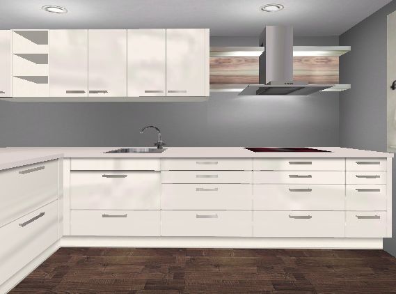

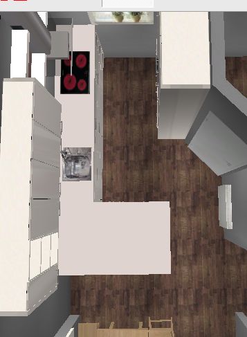

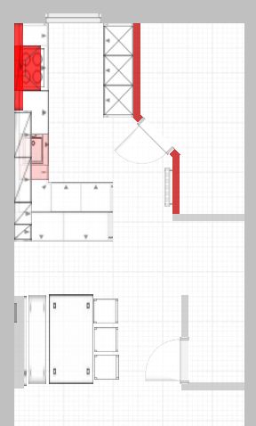

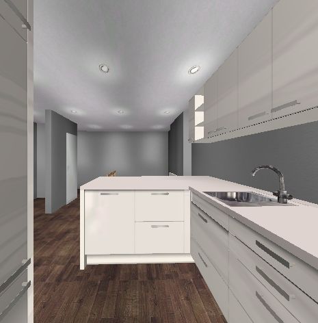

Zwar recht spät, aber, da will ich mich doch nochmal einmischen
Wenn ihr im RMH Abluft wollt, dann würde ich das Kochfeld mehr Richtung Fenster bringen. Das vereinfacht die Abluftführung. Und hat gleichzeitig den Vorteil, dass die Spüle mehr Richtung Halbinsel .. Vorbereitungsinsel kommt. In der Halbinsel jetzt ein 60er MUPL incl. Papiermüll usw. Im unteren Auszug könnten Körbe mit Zwiebeln, Kartoffeln etc. untergebracht werden. Ebenfalls in der Halbinsel die GSP. Schläuche dazu werden im Sockelbereich zum Spülenschrank geführt.
