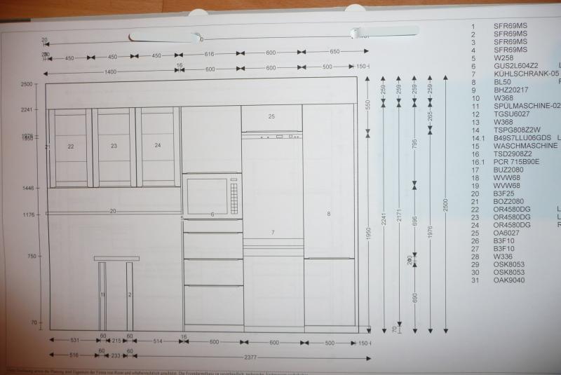

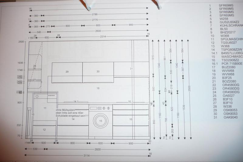

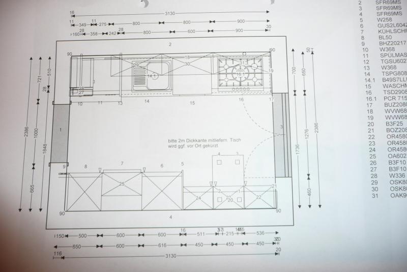

Noch eine technische Frage, wieviel muß man für die sog. Wangen abrechnen? Ich habe links wahrscheinlich L = 318, da habe ich die 3 cm, die ich durch Abschlag des uralten Doppelfliesenspiegels gewinne, schon eingerechnet. Abzüglich Heizung von ca 18, bleiben genau 300, das sind rein rechnerisch 2 x 60 für GSP und Wama und 2 x 90. Nach dieser Rechnung könnte der Spülen-US doch auch 90 breit sein. Da bekomme ich übrigens eine halbe Schublade als Sonderanfertigung unter 1/2 Abtropfe rein. Oder ist das eine zu knappe Milchmädchenrechnung? Der US muß ja so bestellt werden und der Haustechniker will sich nicht festlegen, wie weit die Heizung an die Wand rücken kann, außerdem muß immer noch Luft drumherumstreichen, sagt er.
@Pari, der Kompakt-BO beginnt bei 111, stimmt, das ist etwas hoch. Bei einer Freundin von mir, die noch 2 cm kleiner ist, beginnt der gleiche BO bei 100 und sie sagt, das ist für sie ideal, da hat sie die Uhr auf Augenhöhe. Nun ringe ich mit mir, ob ich wegen der 10 cm auf die obere Schublade verzichten soll.
Hier die vermaßten Zeichnungen
Ich hoffe, man kann was erkennen.
