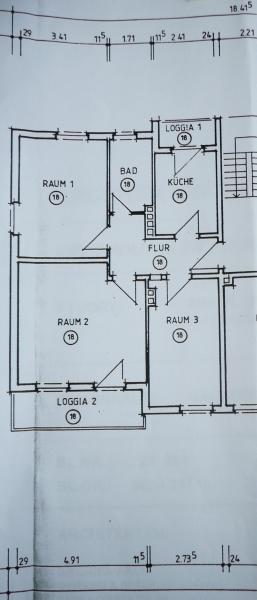

bitte lade noch einen vermassten Küchengrundriss und einen Gesamtgrundriss von der Wohnung hoch.
Danke.
AW: Kleiner Zweizeiler mit Sitzplatz
Hallo Vanessa,
der Grundriß paßt nicht gut, da ich bis jetzt keinen Durchgang und auch die zweiflügelige Fenstertür, die zum Balkon eingebaut werden soll, in dem Alno -Planer nicht gefunden habe.
Überhaupt komme ich noch nicht zurecht mit dem Alno-Planer.
Ich versuche ein paar Fotos vom letzten Planungsstand hochzuladen.
Den Wohnungsgrundriß muß ich erst suchen und einscannen, ist aber nicht so relevant, weil die Küche vom schmalen Flur abgeht, typisch Baujahr 1960 die Wohnung.
Anhang anzeigen berta grundriß.KPL
Grundriss = Architektengrundriss mit lesbaren Massen. Den kannst Du auch abfotografieren.
Alno -Grundriss ist der andere.. Zum Alno-Planer gehören immer zwei Dateien *.KPL & *.POS - die brauchen wir beide. Offene Durchgänge baust Du aus Wänden nach - Du musst den Alno mit den angrenzenden Raum darstellen und dann den Durchgang hineinbauen. ;-)
Nochwichtiger ist aber der ordentlich vermasste Bauplan / Architektengrundriss.

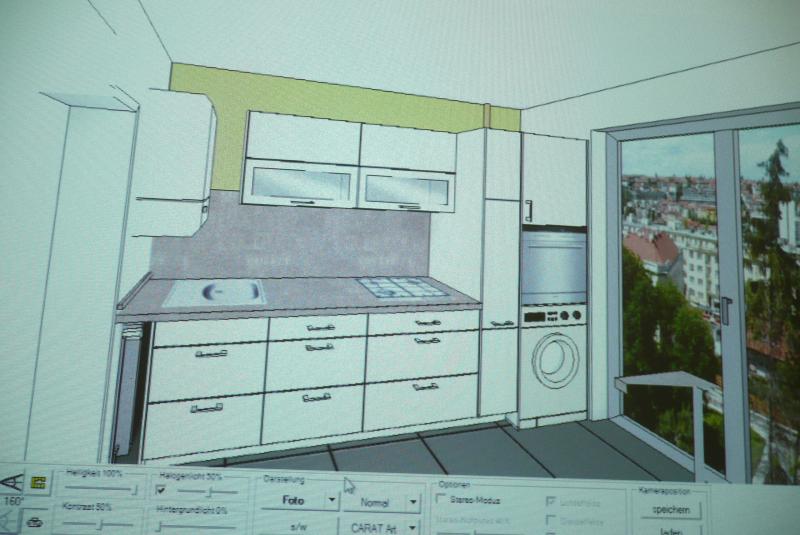

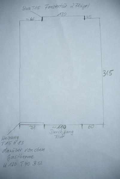

Hallo, hoffentlich ist meine stümperhafte Zeichnung zumutbar und es fühlt sich jemand durch diesen Grundriss inspiriert.

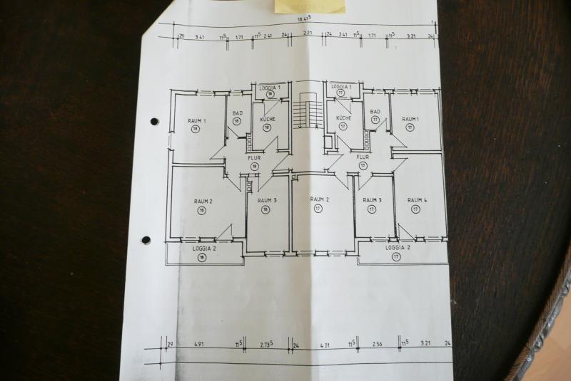

Noch mal die einzige offizielle Zeichnung der Wohnung
Mir ist schon klar, dass es nicht viele Varianten geben kann bei dem wenigen Platz, alle Anschlüsse sind links variabel.
Anhang anzeigen 91052 Zum Hochschrank links hinten für Wama, GSP gibt es keine Alternative, weil dahinter die Gasleitung für´s ganze Haus liegt, die muß ich verdecken. Den Apothekerschrank daneben sehe ich inzwischen kritisch, wenn der wegkäme, hätte ich mehr Arbeitsfläche. Die kurzen OS sind ein Problem, ich wollte keine Drehtüren mehr in der kleinen Küche. Gibt es dazu Alternativen?
Außerdem muß die Aufteilung der Unterschränke überarbeitet werden und die Griffe gefallen mir auch nicht richtig. Evtl. muß ich von Nobilia weg zu einem anderen Anbieter, damit ich kleineren Sockel kriege und ein 6er Raster, die Arbeitshöhe darf bei mir nicht über 90 gehen.

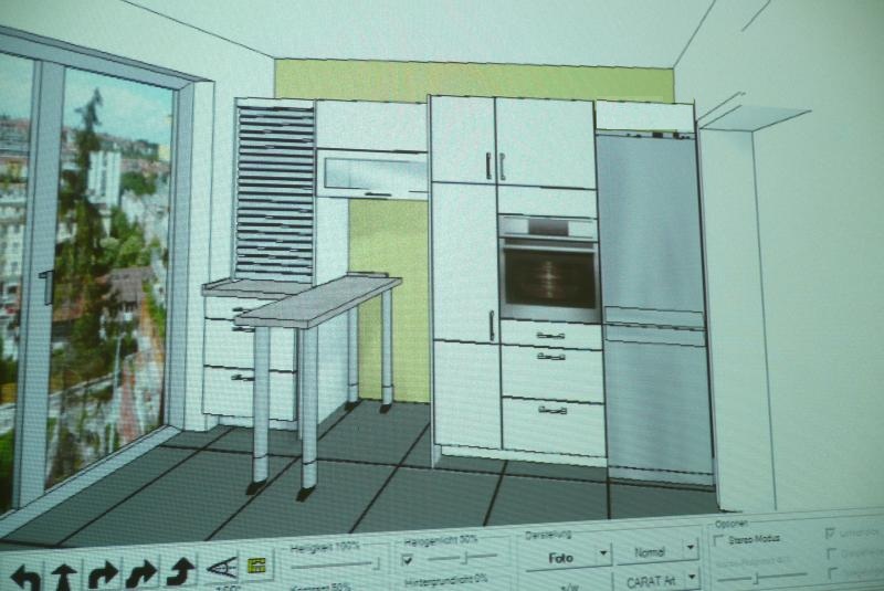

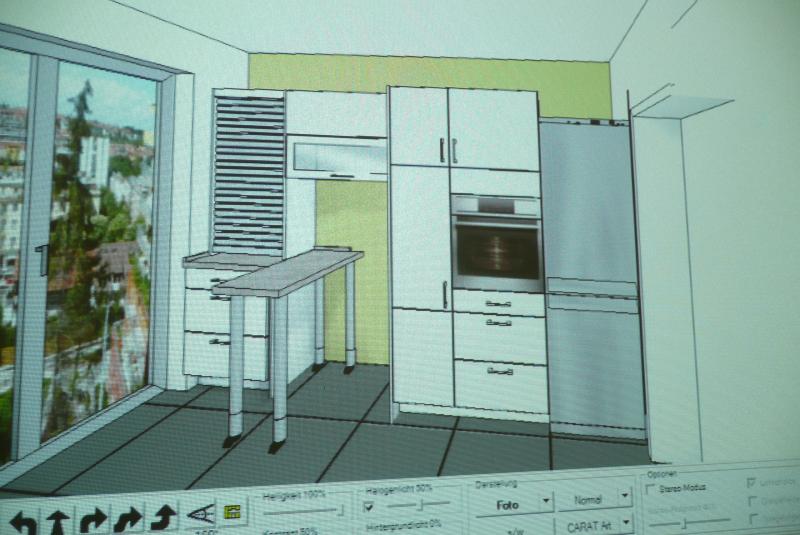

Rechts ist aber mein Hauptproblem der Sitzplatz, das ist der letzte Stand mit dem Rolladenschrank, der mir gut gefällt, weil ich Kaffeemaschine und Toaster da verschwinden lassen kann, nur der Rolltisch ist nicht optimal.
Diese Variante gab es auch schon
Generell bleibt noch immer die Frage der Farbgebung, überall höre ich in kleinen Küchen helle Farben, besser was neutrales und außerdem sind Farben Geschmacksache, das ist aber mein schwacher Punkt.
Zur Zeit bin ich bei dieser Kombination
P1090848.jpg Weiße Glanzfronten mit APL grau/khaki = Nobilia Coffee bag, APL auch an der Rückwand links oder wird das zu viel? Der Boden soll gefliesst werden eher hellgrau als weiß. Alles in allem ziemlich farblos oder wie findet ihr das?

Mal eine Frage zu dieser Gasleitung, die wohl planoben links in der Küche ist. Muss ich mir da ein Rohr vorstellen, dass vom Boden hoch zur Decke geht? Wie weit steht das in den Raum? Nach planrechts und nach planunten. Vielleicht kannst du das noch in dem handgezeichnetem Grundriss eintragen und den dann erneut hochladen.
Muß es ein Gaskochfeld bleiben? Wenn ja, dann ist das wohl wg. der Gasleitung nur planlinks möglich - oder? Schon mal über Induktion nachgedacht? Genausogut zu regeln wie Gas, aber sauberer und bedingt sicherer, da sich das Teil ausschaltet, wenn kein Topf drauf steht.
GSP soll wohl so eine 60 cm hohe Modular-GSP sein? Geräte am besten immer gleich mit einem Link zum Hersteller aufführen.
Staubsauger, Wischer, Waschtrockner und alle Vorräte .. das ist eine Herausforderung ;-). Blöd ist auch die Gastherme. In welcher Höhe beginnt die eigentlich? Die anderen Maße hast du ja schon schön dazugeschrieben in deinem Grundriss.
Na, das wird doch ;-).
Die Gasleitung ist halb in der Wand, sie steht ca. 4 cm vor und wird übertapeziert und gestrichen. Die ganze linke Front muß deshalb etwas übertief werden, mind. 66 evtl. sogar 68, der Fensterflügel muß noch aufgehen. Der KFB von meinem favourisierten Küchenstudio hat das auch schon ausgemessen und sagt die Gasleitung ist kein Problem, da Wama und Geräte nicht ganz 60 tief sind. Er hat die Gasleitung auf dem Foto von der linken Seite auch eingezeichnet, ist der braune Strich auf grünem Grund. Der Hochschrank links hinten ist auch deshalb zwingend, weil die Gasuhr noch verlegt werden muß in den einfachen Oberschrank über GSP.
Muß nicht, ich koche bisher mit Gas und bin daran gewöhnt. Ist es nicht auch billiger im Verbrauch? Ich habe eine Gasetagenheizung, müßte also in jedem Fall Gas abnehmen. Von der Optik ist die Gasmulde nicht so hübsch und auch von der Reinigung. Meinst du ich sollte gegen Induktion tauschen? Auf der linken Seite sind alle Anschlüsse, rechts ist nur einfacher Strom. Braucht man für Induktion kein Starkstrom? Das ist der Grund, warum ich bisher immer Gasherd hatte.
Siemens SC 76 M 532 EU Siemens SC 76 M 532 EU - Google-Suche
Ja, die Gastherme ist blöd aber wirklich nicht zu ändern = Gasetagenheizung, sie hängt über der Heizung an der Stirnseite. Der Heizkörper ist kein Problem, da war der Heizungsbauer schon da, kommt neu und wird etwas niedriger gehängt, so dass die APL da drüberragt mit Lüftungsgitter in APL.
Die Gastherme beginnt bei 130 vom Boden aus gemessen.
Ja, diese Küche ist eine Herausforderung, darum tue ich mich auch so schwer. Ich bin euch unendlich dankbar, wenn ihr mit mir darüber guckt, neutrale Beratung ist in Küchenstudios schwer zu finden und meine Freundinnen haben alle schon ihre Meinung gesagt. Ich selber bin auch blockiert von dem, was ich schon immer hatte.

Mir gefällt die Farbkombi weiß mit grau gut. Sozusagen schlicht und schön :-) Und man sieht sich daran nicht so leicht satt.
Zumal du mit Deko oder Wandfarbe an den freien Wänden ja durchaus noch farbige Elemente reinbringen kannst - die sich aber auch leicht wieder ändern lassen ;-)
Was mir im Plan aufgefallen ist, da ist ein Standkühlschrank eingeplant. Angesichts der Raumgröße und deines ja durchaus ordentlichen Budgets würde ich mir überlegen, ob du dir nicht einen integrierten leisten willst. Das Gesamtbild wäre dann geschlossener.
Ja, so habe ich mich bisher auch getröstet, wie gesagt meine neue Küche ist weiß/anthrazit mit schwarzen Griffen. Das Grau von Coffee bag paßt ganz gut zu Edelstahl und die Wand an der Sitzecke würde ich grün streichen, teilweise zumindest, Vorhänge könnten auch grünlich sein. Dann ist es nicht so trist wie die neue.
Mmh, ich habe jetzt einen integrierten und der zickt, ich kann nur hoffen, dass er so lange durchhält, bis die neue Küche kommt. Ursprünglich wollte ich den nur tauschen und die neue Küche etwas aufhübschen. Tauschen war aber nicht möglich, da mein Traumkühlschrank Liebherr Biofresh nicht in die neue Nische paßt. Das soll mir nicht noch mal passieren, deshalb möchte ich möglichst viele Geräte freistehend oder unterschiebbar.
Den Liebherr gibt es mit weißer und mit Edelstahlfront. Vielleicht sollte ich doch den weißen nehmen, dann würde das Bild ruhiger und ich habe inzwischen schon eine Menge helle Grautöne in der Küche. Die Mikrowelle und der GSP hat ja auch eine Edelstahlfront, vielleicht ist das alles schon wieder zuviel Edelstahloptik.
Die Farbgebung ist wirklich nicht mein Ding, habe eben mit ´ner Freundin telefoniert, die nimmt zu einer weißen Glanzfront auch eine weiße APL, das würde ich mich nicht trauen.
also nur weil der neue integrierte KS zickt, würde ich nie und nimmer auf ein Standgerät umsteigen. :-)
Ich glaube nicht, dass es da einen Unterschied zwischen integrierbaren und nichtintegrierbaren Kühlschränken gibt.
Das hat dann doch evtl. etwas mit Qualität oder aber "Montagsmontage (Pech)" zu tun.
Ein integrierter KS sieht doch viel ruhiger und m.M. nach (fast) immer besser aus.
Weiß und mit weißer Arbeitsplatte habe ich im Moment auch (Küche übernommen). Bin ich kein Freund von, da einem wirklich jedes Fleckchen auf der Platte sofort ins Auge springt: Putzen, putzen, putzen ...
Kühlschrank würde ich an deiner Stelle auch eher in weiß nehmen, dann fügt er sich harmonischer ein. Und frag doch mal im Küchenstudio ob man drüber einen schmalen Schrank oder einfach eine Verblendung hinmachen kann, damit die horizontale Linie oben nicht unterbrochen wird. Hab gerade mal (stümperhaft) einkopiert, was ich meine.

Was sagt ihr denn zu dem Tisch?
@Berta:
Ein Tipp wäre noch, kauf dir dennoch eine ausreichend großzügig bemessene Verblendung (also Platte in der Frontfarbe) mit. Ändert sich dann wirklich mal was am Kühlschrank, kannst du die zur Verblendung aus dem Keller zaubern, falls irgendwo eine Lücke entsteht.
@Magnolia:
Ich möchte auch auf jeden Fall einen integrierten Kühli in meiner Küche haben. Aber ich nehm zu 98% ja auch Ikea : Da die seit Jahrzehnten die gleichen Maße bei Faktum haben, bin ich guter Hoffnung, zumindest da immer Ersatz für die Geräte zu bekommen. Außerdem gehts ja hier nicht nach meinem Kopf, sondern nach dem der TE ;-)
Ganz von der Hand zu weisen, ist die Problematik mit den Einbaugeräten auch nicht. Meine Mutter hat sich in den Neunziger die Traumküche ihres Lebens einbauen lassen. Die bis heute wunderschön ist. Aber als der integrierte Kühlschrank hinüber war, gab es auch keinen passenden Ersatz, was nicht so dramatisch war, da ein schöner Standkühlschrank an einer Wand als "Solität" hingestellt werden konnte. Schön ist das aber nur, weil die Arbeitsplatten aus schwarzem Granit sind und wir folglich alles abgeklappert haben, um einen passend schwarzen Kühli aufzutreiben.
Das richtige Drama war der Wechsel der Spülmaschine, da die neue Verblendung (die Bedienknöpfe waren damals noch in der Front) auf kein aktuelles Modell passen wollte. Die, auf die wir die Front dann draufgemodelt bekommen haben, war dann auch gleich eine der teuersten im ganzen Laden. War ja klar :rolleyes:
Ich zumindest werde mir auf jeden Fall ein paar Fronten bzw. Verblendungen meiner Küche als Bastelsicherheitsreserve zulegen ;-)
Zum Tisch:
Wenn ich richtig verstanden habe, bist du mit der Idee des Rolltischs nicht so ganz glücklich, oder? Macht der denn Sinn, also würdest du denn auch mal durch die Gegend rollen, oder stände der immer an Ort und Stelle?
@Pari, das mit der Ersatzfront werde ich auf jeden Fall machen.
Im übrigen geht es mir ähnlich wie deiner Mutter, meine jetzige war 1991 auch meine Traumküche und bis vor einem Jahr habe ich mir nie Gedanken über sie gemacht, sie ist eben mit mir geneuert. Außerdem bin ich 2 mal mit ihr umgezogen und meine jetzige Wohnung hat die mit Abstand kleinste Küche, die ich je hatte, da stimmt die ganze Aufteilung nicht mehr.
Vor 2 Jahren ging als erstes Gerät nach 19 Jahren der GSP kaputt, da bin ich noch zum Elektrohändler und habe genau das Nachfolgemodell meiner neuen gekauft, damit die Dekorplatte weiterverwendet werden konnte. Dummerweise fehlen aber 0,5 cm, so dass die Dekorplatte jetzt unschön beult. Hätte ich vor 2 Jahren gewußt, dass ich heute alles komplett neu mache, hätte ich diese GSP nie genommen, nun habe ich sie über, weil diese nicht hochbaufähig ist, sagt jedenfalls mein KFB und glaube ich auch, da sie 85 hoch ist, dann wäre der obere Korb nur mit Hocker zu erreichen.
Mit Ikea mag das anders sein.
Zum Tisch, eigentlich paßt in die Küche kein Tisch, ich habe beim letzten Entwurf nur knapp 90 cm auf der rechten Seite zwischen den 3 Hochschränken und dem Schrank mit dem Rolladen-OS. Allerdings sitze ich auch in meiner jetzigen Küche in einer 90er Nische an einem Thekentisch.
Bei diesem Rolltisch hatte ich mir gedacht, der soll genau so lang und breit sein wie die Lücke, dann könnte ich ihn im Sommer dareinrollen und auf dem Balkon sitzen, im Sommer mache ich das gerne, der Küchenbalkon gehört quasi zur Küche auch optisch. Ich will beim Umbau auch dort die gleichen Bodenfliesen verlegen.
Im Winter oder nachts könnte ich den Tisch einfach drehen und da sitzen und was ich noch besser finde, Besucher könnten auf der anderen Seite sitzen mit der Balkontür im Rücken und ich bräuchte Gästen nicht mehr den Rücken zuzuwenden, wenn wir zu zweit in der Küche sind. Zur Not könnte man sich sogar zu dritt in der Küche aufhalten.
Aber - ein Tisch 90 x 45 sieht völlig daneben aus, dass ist ein unharmonisches Maß oder wirkt das auf dem Planungsbild nur so stakelig?
Im ersten Moment habe ich mich verlesen und dachte, Du willst den Thekentisch auf den Balkon rollen und da auf einem Barhocker sitzen ... Bitte nicht! ;-)
Ich finde auch, dass der Tisch auf dem Bild nicht sehr ansprechend aussieht, irgendwie improvisiert.
Denke, der Tisch sollte zum einen die Tiefe 60 (Tiefe der Schränke) haben, zum anderen so breit sein, wie eben die Lücke. Dann kannst Du wie von Dir angedacht, ihn auch mal komplett in die Lücke reinschieben und hast eine geschlossene Front, ohne dass der Tisch Dir im Weg ist, wenn Du ihn nicht brauchst. Ich würde 60x60 vorschlagen, für Deine Zwecke müsste das doch langen.
Da Du sagtest, Du willst die Küche seniorengerecht gestalten, würde ich auch über die Höhe nachdenken, bei 90cm Höhe ist ein normaler Stuhl ja nicht drin. Zumal 90cm bei Deiner Größe ja nochmal was anderes sind wie z.B. bei mir (186cm).
Wobei sich die Tischhöhe je nach Bedarf mit neuen Beinen ja recht einfach ändern lässt. Dazu dann zwei oder drei neue Klappstühle ;-)
Gleiche Fliesen in Küche und Balkon finde ich tolle Idee, das wird bestimmt super aussehen.
