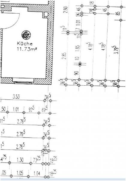

meine Freundin und ich ziehen demnächst in eine neue Wohnung und brauchen eine neue Küche.
Ich habe unsere Wunschküche mal mit dem ALNO -Küchenplaner geplant und würde ihn hier gerne zur Diskussion stellen.
Die Arbeitsplatte sollte über den Spülschrank bis zur Wand gehen, das habe ich beim Planer nicht gefunden wie man es einstellt. Die Schrank kann an dieser Seite wg dem Heizkörper und wegen eines Kabelkanals am Boden nicht bis an die Wand gehen.
Für uns sind vor allem drei Dinge bei der Küche wichtig:
1.) Preis: Wir haben uns ein Budget von maximal 3000€ gesetzt und dieses sollte auch eingehalten werden. Deswegen möchten wir so wenig wie möglich kostspielige Extras haben.
2.) Design: Wir möchten unbedingt eine Front aus Magnolie hochglanz haben, weil wir die Farbe sehr schön finden und zu dem schon vorhandenen Esstisch passt. Die Arbeitsplatte sollte möglichst dunkel sein, ist aber nicht auf eine bestimmte Farbe festgelegt.
3.) Geräte: Wir möchten keine keine Oberklasse-Elektrogeräte haben, aber welche, wo man nicht jeden Tag Angst hat, ob sie noch funktionieren. Wir haben bei anderen Haushaltsgeräten sehr gute Erfahrungen gemacht mit AEG und Siemens und wenn es irgendwie möglich wäre, würden wir auch gerne solche Geräte (vor allem der Herd/Backofen und Geschirrspüler) von diesen Marken haben. Im Küchenfachgeschäft hat man uns da Progress als Untermarke von AEG angeboten, da können wir aber die Qualität nicht einschätzen. Vielleicht kann dazu jmd ein Urteil abgeben. Im rechten Schrank sollte eine Kühl-Gefrierkombi untergebracht sein. Kein integriertes Gefrierfach, sondern eigenständiger Gefrierschrank mit etwa 2-3 Fächern.
Uns würden vor allem 2 Fragen interessieren:
1.) Aufbau: Ist der Aufbau der Küche so sinnvoll oder was könnte man besser anordnen? (Wasseranschlüsse liegen hinter dem Spülschrank, etwa 65 cm von der linken Wand)
2.) Preis: Welche Geräte / Schränke sind besonders kostenintensiv, sprich wo kann man ohne großen Komfortverlust Geld einsparen (z.B. Backofen ohne Umluft oder so etwas)
Vielen Dank schon mal für Eure Mühen,
Markus

Hallo Markus,
wir Profis haben den alno -Planer nicht installiert (aus rechtlichen Gründen). Also hänge bitte Ansichten und Grundriss an Deinen Beitrag an.
Marquinho
7
AW: Kleine Küchenzeile
Danke für den Hinweis.
Ich habe einen Grundriss der Küche, den der Küchenzeile und eine Ansicht der Küche angehängt.

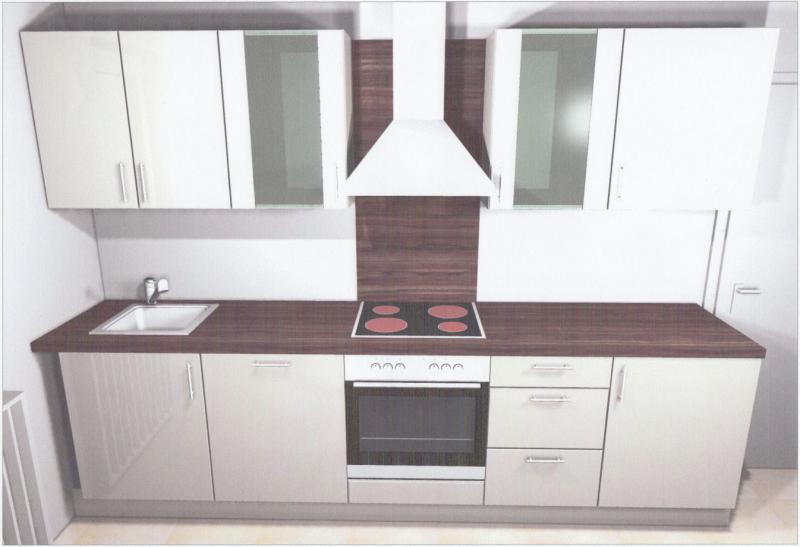

ich wollte nur kurz berichten, dass wir nun unsere Küche gekauft haben und Danke sagen für die vielen Hinweise.
Ich habe ein Bild angehängt, wie unsere Küche aussehen wird.
Wir haben gestern noch einige Möbelhäuser abgeklappert, um zu schauen, ob die uns bessere Angebote machen können, aber letztlich haben wir bei dem Küchenfachgeschäft gekauft, bei der wir die Küche auch zum ersten Mal haben planen lassen.
Erstaunlich fand ich, dass uns dieselbe Küche bei zwei Möbelhäusern für etwa 500€ mehr (also knapp 20%) angeboten wurde und das auch deren absolutes Limit war, während uns der Verkäufer heute sogar von sich aus noch einen Spritzschutz in Farbe der Front angeboten hat, weil bei den Möbeln noch offenes Budget wäre. Diese krassen Preisunterschiede haben uns doch erschrocken und waren nicht so ganz nachvollziehbar.
Sobald die Küche dann steht, was für Ende Juli geplant ist, gibt's natürlich auch Originalbilder :-)
Na dann: herzlichen Glückwunsch!
Den Kühlschrank stellt ihr dann wohl solo auf die andere Seite?
Darf ich nochmal nachfragen, was die zwei Schränke rechts neben dem Kochfeld sind? Falls das ein 40er Auszugschrank plus ein 60er Drehtürenschrank sind: könnte man daraus nicht einen 100er Auszügeschrank machen? Du hättest eindeutig mehr Stauraum (weil die Mittelseiten beider Schränke wegfallen), den du auch flexibler beladen kannst; du hättest eine 100er Schublade, die man für all das Besteck, Kochlöffel, Folien usw gut gebrauchen kann; und teurer dürfte es auch nicht sein (1 Schrank statt zwei).
Falls das ein 45 und ein 60er sind: auf die 5cm würde ich sogar verzichten und die Assymetrie mit den Hängern in Kauf nehmen.
Oder aus den Glashängern 40er machen.
Genau, der Kühlschrank kommt auf die andere Seite vom Fenster, da sind zwischen Fenster und Wand etwa 70cm und die Fläche war sowieso noch unverplant.
Direkt rechts neben dem Herd ist ein 50er Ausziehschrank sowie Glashänger und daneben nochmal ein 60er Schrank mit Hängeschrank drüber, also insgesamt 110cm. Wir haben uns für das 50er Element entschieden, damit wir bei den Glashängern eine Symmetrie haben.
