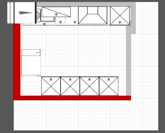

Es hat leider etwas gedauert, aber ich habe einmal eine Planung erstellt. Es kann sein, dass die Maße nicht ganz richtig sind, aber ich habe mein bestes gegeben.
Ich würde nur eine Zeile nehmen, evtl. in Übertiefe 68 cm
Ich beginne planrechts oben:
5 cm Wange - unten ausgeklinkt, damit kein Schmutzecken entsteht
Kühlkombination - die Höhe müsst ihr wegen des Stahlträgers abklären
80er Auszug 1-1-2-2 mit Kochfeld linksbündig aufgesetzt damit Abstand zum HS besteht
GSM
30er
MUPL
50er Spüle mit einem Becken ohne Abtropfe
50er Drehtürenschrank ohne Rückwand für Wasserabfluss
Blende
den gesamten Bereich des Fensters mit
Arbeitsplatte - hier wäre dann auch Platz für die Siebträgermaschine
planlinks:
Backofen in einem
Unterschrank und 20 cm überstehende Arbeitsfläche oder Regal
wobei ich mir an dieser Seite nicht sicher bin, ob nicht noch ein weiterer US hinpasst.
