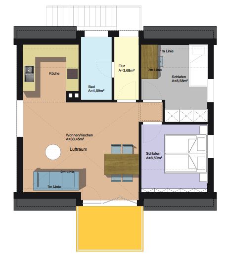

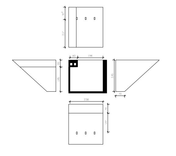

    wir bauen das Dach unseres Ferienhauses neu und da soll ja nun eine offene Küche hinein. Habe die Grundrisse beigefügt. Wird nicht besonders groß, aber für eine Ferienwohnung reicht es.
    Der Architekt hat in den Grundriss einfach mal ein U als Platzhalter eingezeichnet. Auf der einen Seite wird die Küche begrenzt durch den Schornstein, auf der anderen kann/soll bis zum Fenster gehen. Ich würde an dieser Seite ggf. einen Raumteiler als Abschluss setzen, der Ablagefächer von der Wohnzimmer-Seite aus bietet und dann etwas in den Eingang der Küche hineinragt. Alles inkl. Anschlüsse kann noch frei geplant werden, herausfordernd indes ist die Dachschräge.
    Herausfordernd sowohl für die tatsächliche Ausführung als auch für mich mit dem ALNO Planer. Da freue ich mich über Eure Unterstützung - irgendwie scheitere ich schon in den Anfängen. Im Anhang mal meine ersten Versuche mit dem Planer, üerhaupt den Raum richtig darzustellen. Eigentlich wollte ich Euch gleich meinen ersten Küchenentwurf präsentieren, aber das bringt ja nix, wenn der Raum schon falsch gezeichnet ist. Insbesondere die Neigung des Daches (38°) kriege ich nirgends eingestellt - hat jemand einen Tipp?
    Der Raum ist bis in die Spitze offen, ist 3,13 hoch, jedoch in Höhe von 2,17 m (inkl. Fussboden) kommen Dachbalken ins Spiel. Die müssen nicht eingezeichnet werden, ich habe das jetzt der Einfachheit halber als Raumhöhe genommen. Es sollen Menschen mit 1,90m in der Küche arbeiten können, in der Wandabwicklung (im Anhang) sieht man die 1m & 2m Linie gestrichelt.
    wenn wir schon dabei sind, die Geräte: es soll ein Kühlschrank mit Gefrierfach rein, ein Ceranfeld-Herd mit einfachem Backofen, Mikrowelle (gern eingebaut), eine DAH (vielleicht integriert in einen Schrank?), ein GSP (schmal 45cm reicht), eine Spüle ohne Ablage.
    Habe ich einen guten ersten Eindruck geben können oder etwas vergessen? Dann bitte ich um Nachsicht sowie Nachricht. Ich freue mich über Eure Unterstützung!

    So weit schon mal nicht schlecht ;-)
    Hast du Maße, wieviel cm sind es von der Außenwand mit 70 cm Kniestock bis zur 100 cm Linie und wieviel cm sind es bis zur 200 cm Linie?
    Vielleicht kannst du die noch hier:
    [​IMG]
    eintragen.
    __________________________
    Ich würde versuchen, eine 60er GSP unterzubringen. Die sind nicht teurer als 45er und da passen dann auch die Töpfe mit rein, zumal ja sinnvollerweise keine Abtropfe geplant wird.
    __________________________Wird die Ferienwohnung nur von euch bewohnt oder sollen da auch wechselnde Mieter für 1 oder 2 Wochen unterkommen?
    Kühlschrank mit
    Soll das Gesamtgerät dann so diese typische 88cm - Höhe haben?
    Wo kann die Abluft raus? Planlinks (bezogen auf den GEsamtgrundriss)?

    - Abstände für 1m- und 2m-Linie besorge ich - telefoniere nachher mit dem Architekten

    so, der Abstand von Vorderkante 70 cm Kniestock bis zu der 1M Linie beträgt 27,5cm und bis zu der 2M Linie beträgt er 1,185M. In den Grundriss eintragen kann ich kurzfristig nicht, weil ich mit dem Tablet unterwegs bin

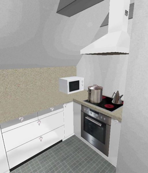

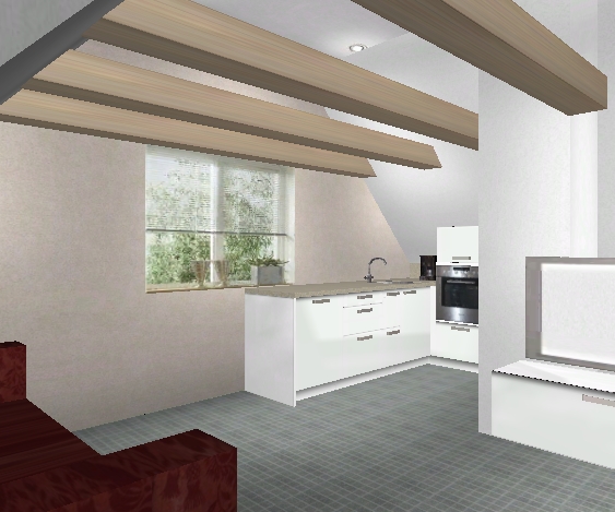

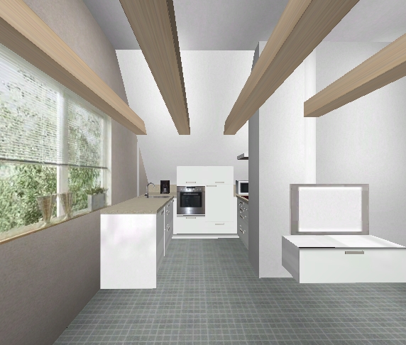

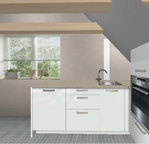

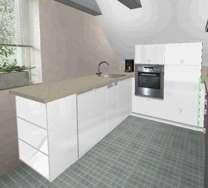

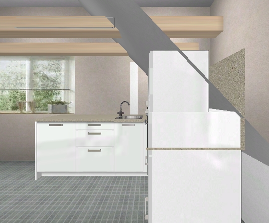

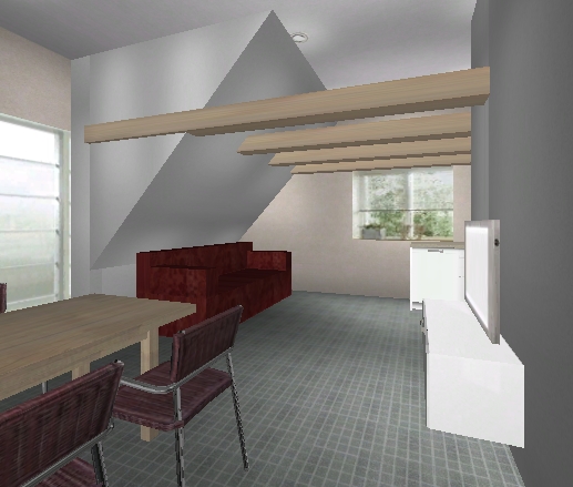

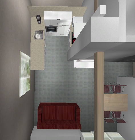

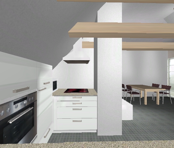

    Das reicht erstmal ... und ich hatte so etwas befürchtet. Sinnvollen Platz kann man auf dem ersten Meter nach dem Kniestock nur mit Mühe schaffen.
    Ich habe jetzt mal 2 Schenkel mit leicht erhöhten Schränken unter der Schräge geplant. Leider fehlt auch noch das Maß der Brüstungshöhe vom Fenster. Ich würde nämlich in Kauf nehmen, dort etwas länger zu werden. Dann entsteht eine Fläche, wo notfalls auch mal 2 arbeiten können. Einer direkt neben der Spüle, der andere von planunten stehend über der GSP.
    In der Außenwand siehst du einen weißen Streifen: der symbolisiert an der planoberen Kante die ca. 200 cm Linie ... im Grundriss sieht man auch noch die 1m Linie, wieder planobere Kante.
    "Hochschränke" ;-)
    - 2-rasteriger Auszug, drüber 88er Kühlschrank
    - 3-rasteriger Auszug (z. B. Getränke), drüber Backofen.
    Über beiden Hochschränken noch ein 3-rasteriger Hängeschrank, der nach hinten aber schon ganz schön geschrägt werden muss. Sieht man hier ganz gut.
    Gedacht sind diese abgeschrägten Hängeschränke für Tassen, Gläser, im unteren Bereich evtl. auch Teller.
    Auf Spülenseite:
    - 45er Spülenschrank
    - 60er Auszugsunterschrank mit Raster 1-2-3 .. im 3-rasterigen Auszug haben dann auch Öl/Essig, Cornflakes und ähnliches Platz.
    - 60er GSP
    Auf Kochfeldseite ein 90er Auszugsunterschrank mit dem Kochfeld.
    Die Ecken tot aber als Abstellfläche für eine einfache Standmikrowelle (Rechtsanschlag!!) und die Kaffeemaschine noch gut nutzbar.

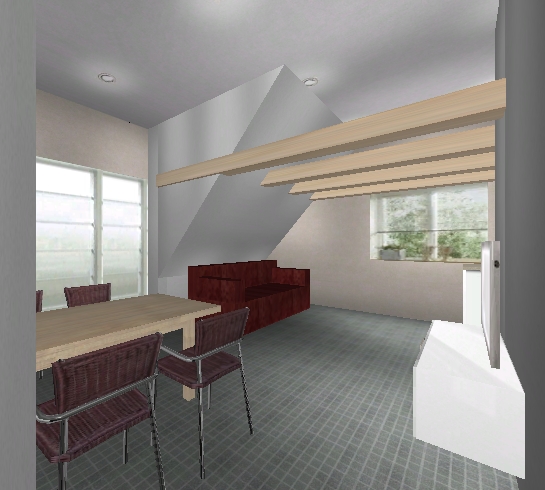

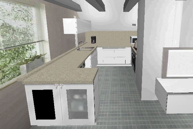

    krass. du hast ja gleich auch das Wohnzimmer mitgezeichnet! so in 3D habe ich es bisher noch nicht gesehen. ich bin begeistert, danke! *rose*
    ich muss mir das nach der Arbeit heute mal genauer ansehen. auch werde ich nochmals den Architekten nach der Brüstungshöhe des Fensters fragen. was mich allerdings etwas enttäuscht: warum hast Du nicht meinen tollen ersten APL-Entwurf verfeinert? ;-)

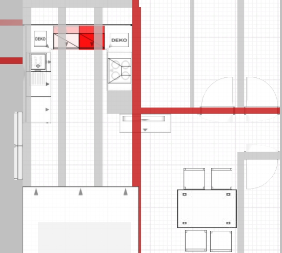

    Zeige doch mal dein bisheriges Ergebnis --> aber bitte in ein oder zwei Ansichten und den Grundriss dazu als Bild --> Alnohilfe Kapitel 3
    Denn ich verstehe nicht ganz, wie du nun die Küche aufteilen willst.

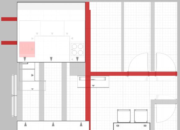

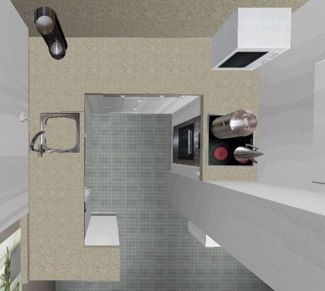

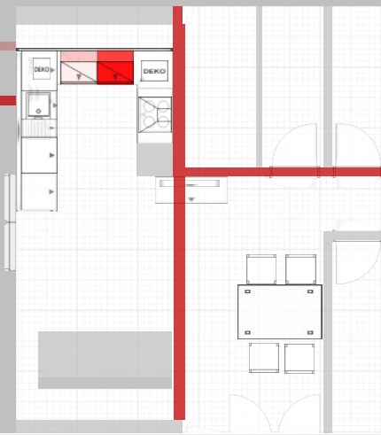

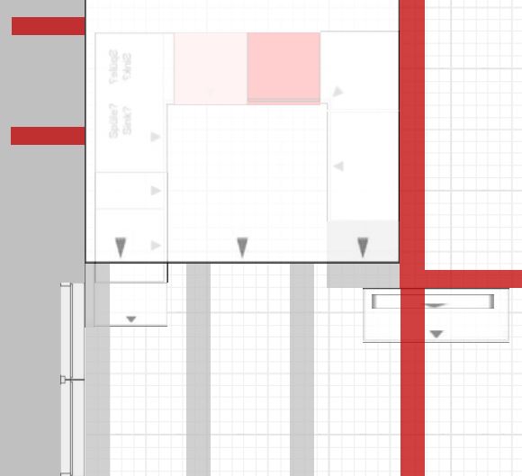

    soho, habe mich da mal eingefuchst. ALNO gibt immernoch Fehlermeldungen ab - wohl wegen einem Objekt G023, was es nicht findet. aber es geht und ich habe mal meine Ideen eingezeichnet. Bin mir natürlich nicht sicher, ob das mit den Höhen und Maßen alles auf den cm genau passt.

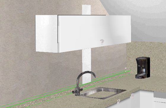

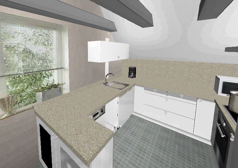

    Das sind die Griffe, deshalb hast du da auch noch so ??? ;-) Ansonsten hat das doch schon ganz gut geklappt.*top*
    Wo ist der Kühlschrank?:cool:
    Warum 2 Eckrondelle? Was denkst du ist dort praktisch aufzubewahren? Noch dazu mit 80er Schenkellänge, da ist der Einlaß relativ klein.
    Was versprichst du dir von dem kleinen Wurmfortsatz? Wo sollen z. B. mal Getränke oder so untergebracht werden? (Sind ja oft auch höhere Flaschen)
    Warum eine Lücke zwischen Spülenschrank und GSP? Die GSP muss dann da seitlich verkleidet werden.
    Vergleiche mal die Ansichten:
    [​IMG]
    [​IMG]
    __________________________Auch bei einer Arbeitshöhe von 90 cm plane ich gerne mit den 6-rasterigen Unterschränken, da sie einfach eine Ebene mehr bieten, weil man Auszugsunterschränke in der Aufteilung 1-1-2-2 wählen kann.
    6 Raster - was heißt das?
    Um dann im Alno auch nur 90 cm Arbeitshöhe zu haben, stelle ich die Z-Position von den Möbelstücken mit F4 auf z. B. -9.

    huch, wo ist mein Kühlschrank!? also der sollte da in die Lücke. Wird dann kein 88cm hoher, aber der sollte da rein.
    hm, war vielleicht etwas übereifrig, weil die da von den maßen so gut in die ecken passten. mir fehlt es ehrlich gesagt an erfahrung, was man alles für Objekte hat oder nimmt - klassischer anfängerfehler. kann man sicher auch mit nur einem eckschrank lösen. aber was kommt in die andere ecke?
    wenn Du mit Wurmfortsatz den Schrank unter dem Fenster meinst, dann ist das quasi schon ein Wohnzimmermöbel, nur als Küche verkleidet ;-) küchenseitig hat der (lieder) gar keine öffnung - obowhl ich die gern hätte an den 40cm, die der Küche zugerichtet sind.
    ich wusste nicht, dass man das so machen kann/darf. immerhin sollen die schränke dann ja als standard-element so bestellbar sein. aber wenn du das sagst, wird das ja der Fall sein :cool: werde die schränke mal in meinem Entwurf ändern.
    insgesamt wirkt mein Entwurf langweiliger als Deiner. ich bin ja auch noch nicht ganz weg von der Hochschrank-Variante, aber zwei Küchenstudios haben mir aus Kostengründen davon abgeraten. aber mit Deinem Entwurf gehe ich mal zu einem Küchenplaner vor Ort, um auch ein Angebot zu erhalten. Vergleichen kann ich dann immernoch.

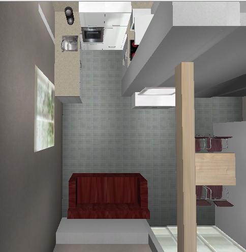

    Dieser Versuch einer optischen Trennung bringt aber eigentlich nur Einschnürung. Der Raum wirkt doch viel großzügiger und es läßt sich auch einfacher bewegen, wenn man das wegläßt. Und 40 cm tiefe APL ist zur Küchenarbeit nicht geeignet und müllt eigentlich nur als Ablage voll *kiss*
    Dann lieber wie folgt anpassen (vielleicht fühlst du dich dann besser, wenn eine Ecke wenigstens nutzbar ist ;-) ;-) )
    Dann statt dem 45er Spülenschrank lieber einen 115er Spüleneckschrank wie dieser hier:
    [​IMG]
    Dort dann kein Müllsystem, sondern nur Spülbecken und den Platz nutzen um bis in die Ecke größere seltener benutzte Teile zu schieben.
    Dafür dann einen 30er Rest/Gelber SackMüll unter der APL dazwischen schieben, der zweite Auszug unten ist Stauraum:
    [​IMG]
    Das ist bequem und man kann Schnippelreste gleich von der APL in den Müll schieben.

    Du klaust doch aber gerade sinnvollen Stauraum.
    Der 60er Schrank, den du jetzt weggenommen hast, der hatte eine Schublade. Sinnvoll für all solche Sachen wie Messer, Küchenhelfer (vom Dosenöffner bis zum Korkenzieher, Reibe etc.). Außerdem Platz für Schüsseln, Tupper, Folien, Müllbeutel etc. Alles Sachen, die man nicht im offenen Regal lagert.
    Der 90er unter dem Kochfeld gedacht für Kochbesteck, Pürierstab, Topflappen, Besteck generell in den beiden Schubladen. In dem einen Auszug die Töpfe und Pfannen und im anderen Auszug Teller, Tassen usw.
    In den beiden Klappfächern über Backofen und Kühlschrank (die ja wg. der Schräge weniger tief werden) hatte ich Gläser angedacht. Also braucht man den Hängeschrank über der Spüle nicht.
    Nur mal so, was man sinnvoll wo unterbringt.
    In deinem anderen Plan
    [​IMG]
    bist du auch weiter vors Fenster gegangen und hattest noch nicht mal Platz für den Kühlschrank ;-)
    In meinem jetzigen Plan gehe ich da nicht weiter.
    [​IMG]
  18. radioactivem
    radioactivem Mitglied
    Seit:
    23. Sep. 2013
    Beiträge:
    12
    AW: Dachausbau: kleine Küche mit Dachschrägen
    also es hat ja schon alles Hand und Fuß mit Deiner Planung, hast mich überzeugt! aber darf ich denn zumindest den 60er Unterschrank und die GSP tauschen? mag das nicht, wenn das Gerät das letzte in der Reihe zum WoZi ist. Außerdem wäre es dann näher an der Spüle.
    wo wir bei der Stauraumplanung sind: wo kommen denn bei Dir die Nahrungsmittel (Kaffee, Tee, Müsli, Mehl, Zucker, etc.) rein? so was hätte ich dann in den Hängeschrank gepackt
  19. KerstinB
    Seit:
    14. Feb. 2008
    Beiträge:
    46.559
    Kannst du doch in eines der beiden Fächer über den Geräten. Am besten mal eine richtige Stauraumplanung machen. Wort anklickern ;-) .. und immer daran denken, es soll eine Ferienwohnung sein. Die hat jetzt in meiner Planung schon mehr tollen Stauraum als manche fest genutzte Standardküche.
    Die GSP packe ich gerne an den Rand, weil man sie dann in eine Richtung ausräumen kann und nicht immer mal rechts und mal links der Klappe sein muss.
    So nah an Spüle muss sie ja eher nicht. Ich gieße Reste ab, feste Reste streife ich in den Müll unter der APL, irgendwo stehe ich dabei auch noch und dann bestücke ich die GSP. Außerdem bietet sie die ruhigere Front im direkten Anblick. Aber letztlich ist das auch egal .. .ich wollte nur mal meine Gründe erläutern :cool:
  20. radioactivem
    Seit:
    23. Sep. 2013
    Beiträge:
    12
    das werde ich mal machen. und so einen Hängeschrank kann man ja einfach dazunehmen oder es lassen, ohne das die restliche Planung über den Haufen geschmissen wird. damit gehe ich nächste Woche mal zum Studio vor Ort - habe Freitag einen Termin. vielen Dank für Deine Mühe bis hierhin - ich werde berichten!
