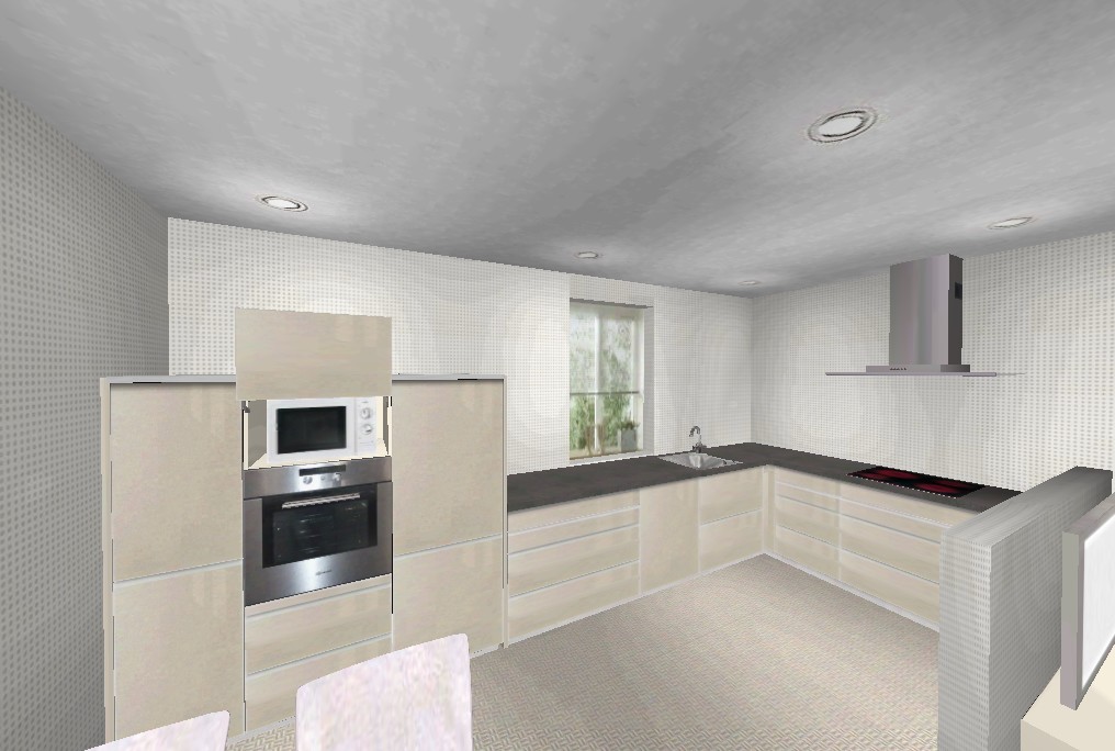

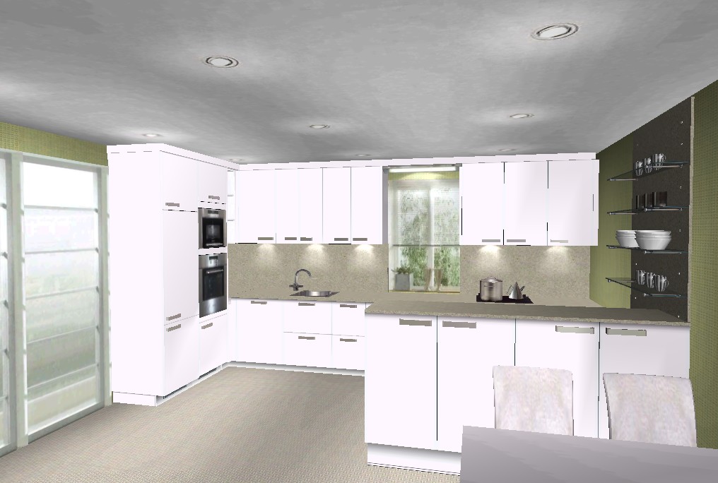

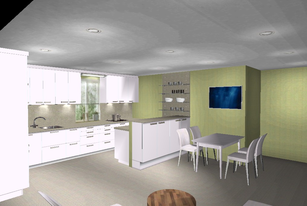

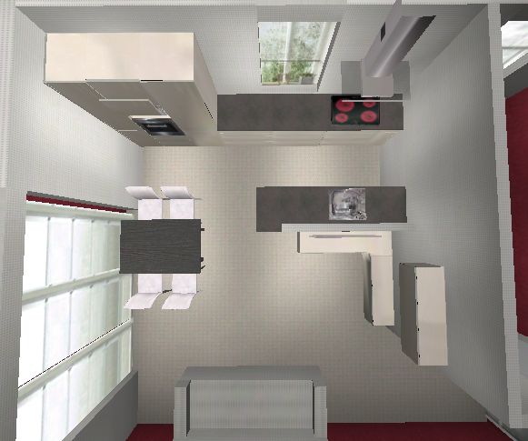

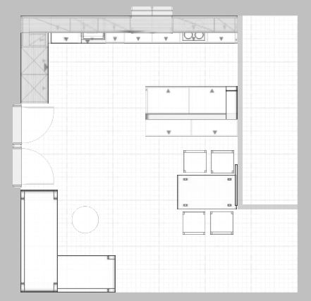

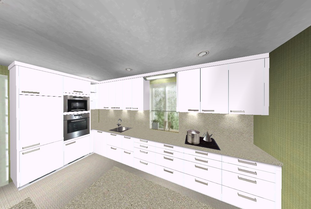

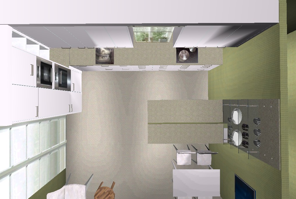

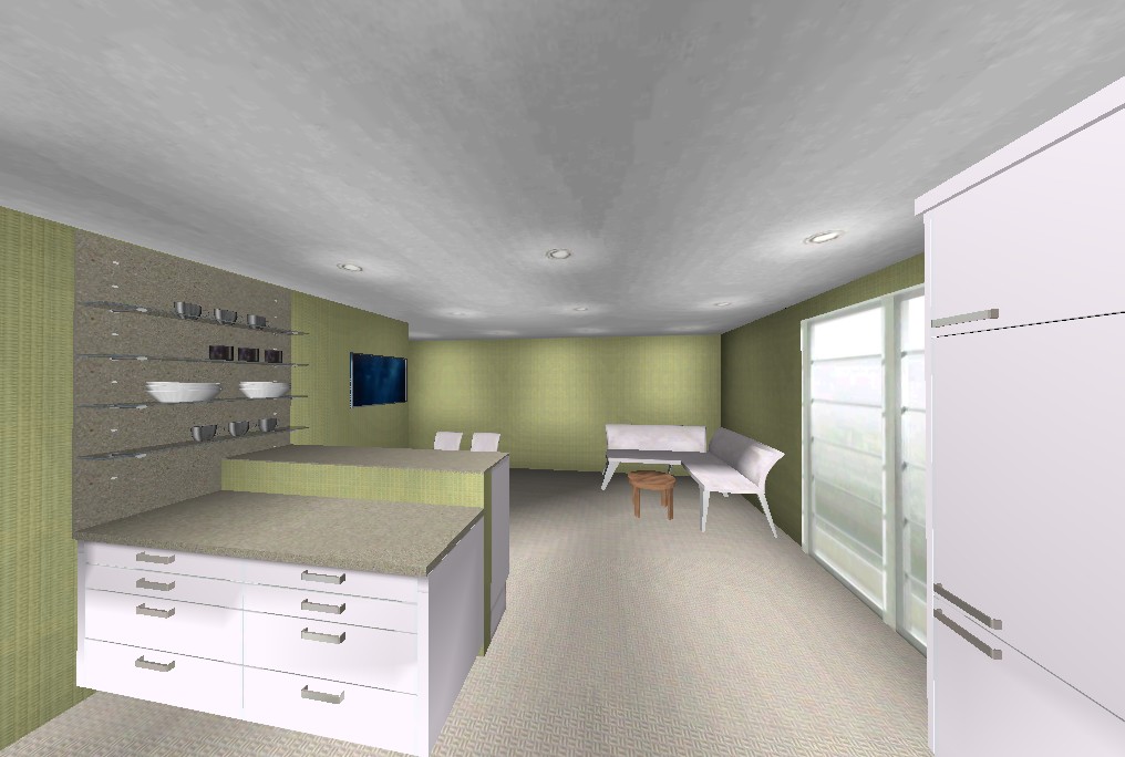

ganz kurz hier mal mein Vorschlag mit Wasser an der Fensterwand und AP an der Trennwand für 100 Plätzchen. ;-)
gehe jetzt ins Bett.
  • Jona_Evelin_PLAN2.KPL
  • Jona_Evelin_PLAN2.POS
Liebe Evelin,
danke für deien tolle Planugn, aber ich glaube sooo viel Stauraum brauche ich gar nicht ;-) Dafür aber mehr Platz für meinen Tisch, wenn Gäste kommen. Wenn der da steht, passt das glaub ich gar nicht, wenn ich mir den Grundriss angucke.
Länge der Wand links bis zur Terassentürist ca. 1,85 m
Wasseranschluss
bleibt auf der Fensterseite.

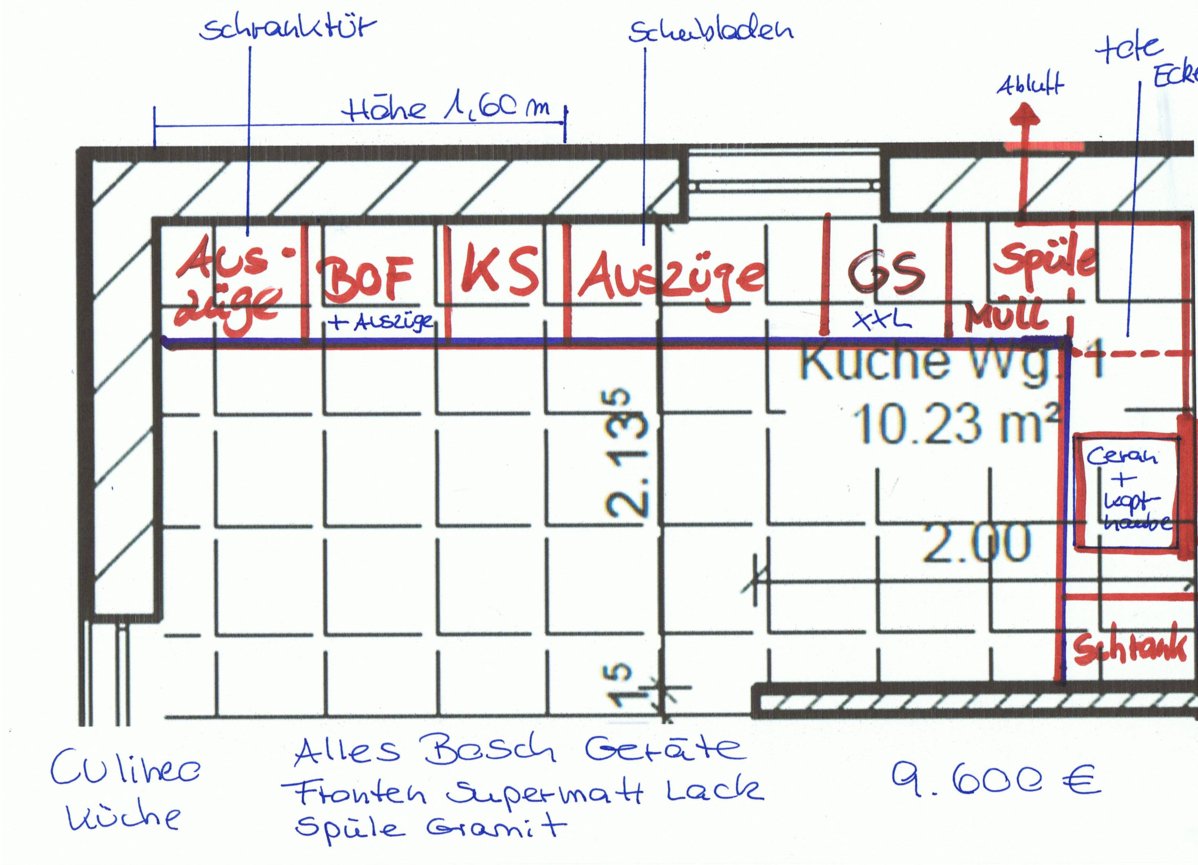

Hallo an euch Alle :-)
Ich war heute Nachmittag bei einem Möbelhaus, das auch Küchen anbietet.
Die Skizze von mir ist angehängt, ich hoffe man erkennts ;-)
Die Küche ist diesmal als L geplant worden.
Von links nach rechts 3 hohe Module 1,60 m
Schrank mit 3 Auszügen
BOF mit Pyrolyse in Brusthöhe darunter 3 Auszüge
Kühlschrank 180 l mit Eisfach knapp 1,60 hoch
3 Schubladen 100 cm
Geschirrspüler XXL
= 1,60 m Arbeitsfläche
Müll mit Trennsystem und Tretöffnung
Obendrauf die Spüle aus Granit mit Armatur Edelstahl gebürstet
Eine tote Ecke, was okay ist, weil ich auch noch den Wasserfilter unterbringen muss
dann Ceran 60 cm mit Kopfabzugshaube für Abluft mit Schacht
darunter 3 Schubladen
als letztes Schrank mit Tür und Regalböden
Alle Geräte Bosch
Möbel von Culineo
Front Preisgruppe 5 Lack supermatt, Farbe noch keine Idee, aber möglichst hell
Arbeitsplatte keine Ahnung, wir haben erstmal irgendeine genommen, ebenso bei den Griffen
Einrichtung von Schubladen/Auszügen haben wir gar nicht berücksichtigt = vergessen dran zu denken.
Der Küchenplaner sagte, das unbedingt die hohen Steckdosen auf Sockelhöhe runter müssten (wegen der Kabel, die vom BOF und KS nach oben gehen und sonst sichtbar sind) und möglichst eine Steckdose da, wo der Abzug hinkommt.
Ich hoffe, der Vermieter macht das.
Der Preis war erstmal monströs fast 19.000€.
Dazu gibt es wegen Jubiläum 45% und den GS kostenlos (sonst 799) dazu.
Allein die Geräte lagen bei 5.300 €
Kosten soll sie jetzt 9.600 €
Ähm ja, ich sach jetzt mal nix. Aber ich finde sie gut geplant und mein Sohn findet sie auch klasse.
Ich kenne die Marke Culineo nicht.
Zu wem gehören die und mit wem sind die vergleichbar?
Wie gehe ich jetzt weiter vor, wenn ich keine 9600 € ausgeben will?
Das gleiche Möbelhaus und andere Geräte?
Andere Fronten? Es gibt 8 Preisgruppen, ich habe die 5.
Andere Küchenmarke? Dort wird Alno , Nolte , Wellmann, Zeyko und Nobilia angeboten.Ich fand nämlich den Planer so gut. Also nicht als Typ ;D sondern von seiner ruhigen klaren Art, kein Schwätzer-Verkäufer, gute Ideen, hat sich total viel Zeit genommen (ich glaub wir waren 2,5 Stunden da)

wenn diese Wahl, dann aber die US planrechts tauschen. Nach der toten Ecke einen 50er US und dann ein 90er US, wobei das Kochfeld linksbündig eingebaut wird.
Wie im Plan, würden sich die kochende und spülende Personen auf den Füßen rumtreten.
Danke Evelin für den Hinweis :rose:
Ich muss mich beim kochen/backen gut bewegen können.
Kannst du mir dann bitte, weil ich nur "Bahnhof" verstehe, erläutern, wie du das alles meinst? Oder wo finde ich die ganzen Abkürzungen?
Was ist US (Unterspülenschrank o. Unterschrank )?
Was bedeutet planrechts in meinem Fall?
Wie ist Kochfeld linksbündig gemeint?
Ehrlich, voll peinlich :-[ aber mir erschließt sich so was nicht. Ich muss so was sehen oder anfassen können, damit ich es buchstäblich be-greifen kann ...
Die Küche hast du ja jetzt netterweise so geplant, wie der Küchenplaner.
Wie würde es denn nach deinem Modell aussehen?
Danke :kiss:
Evelin hat nicht wie der Küchenplaner geplant ;-).
Planrechts, planlinks bezieht sich immer auf den Grundriss, deshalb unser Wunsch, dass alle Grundrisse immer in derselben Ausrichtung eingestellt werden.
Evelin hat einen 50er nach der toten Ecke geplant und danach einen 90er fürs Kochfeld. Wobei das Kochfeld dann nicht mittig auf dem Schrank montiert ist, sondern vom Schrank gesehen links am Schrank-Rand = linksbündig.
Generell keine schlechte Planung, allerdings ist das ein recht winkeliger Weg für die DAH.
Culineo ... am besten ganz konkret fragen, welchen Hersteller er dir angeboten hat.
Welche genaue Wasserposition von/bis aus der planoberen rechten Ecke gemessen, hat sich denn ergeben? Vielleicht kannst du da auch nochmal ein Foto von machen.
Wirklich Freiraum wird so eigentlich nicht ;-)
:oops:
Ja, das mit dem Weg des Schachts für die Haube ist nicht so dolle.
