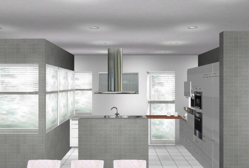

Das mit dem "gegenüber" arbeiten klappt finde ich bei dem U deutlich besser, mehr PLatz ist, und die Mauer würde ich auf jeden Fall weg lassen, damit zerstörst du dir den größten Vorteil den eine Insel/Halbinsel hat, Arbeitsfläche die von 3 Seiten begehbar ist, ideal fürs zusammen schnippeln, Teig rollen etc.
Am U könnte sogar jemand einfach klönen und nen Kaffee genießen aus der Kaffeemaschine die direkt dort steht wärend du entweder seitlich dazu am Fenster schnippelst oder frontal am Herd zugange bist.

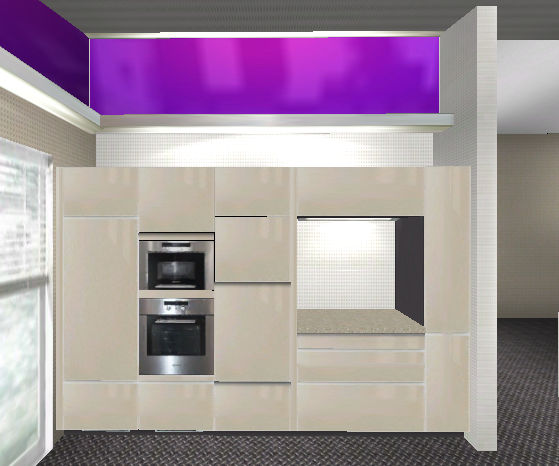

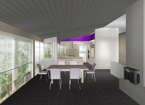

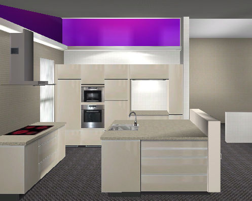

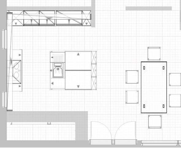

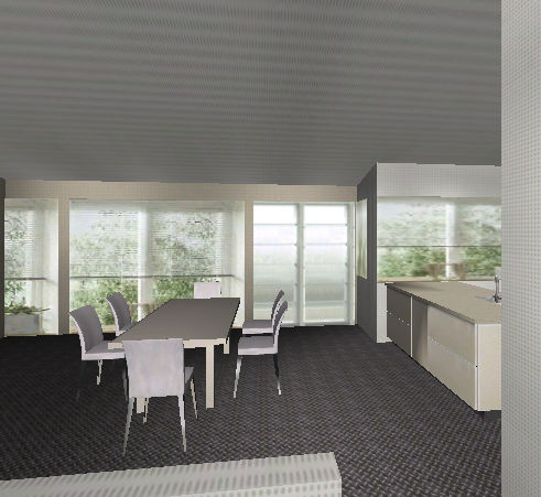

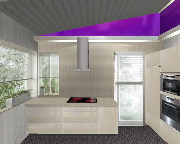

Ich habe mir den Plan jetzt auch nochmal angesehen. Der Wohnbereich erhält ja ein Pultdach, das wohl vermutlich innen auch offen gestaltet ist. Also eine Dachsteigung.
Da auch Abluft gewünscht ist (und zu begrüßen ist ... Achtung Kaminfeger, Unterdruckwächter) denke ich, dass die Kochstelle am besten an der Außenwand liegt. Dann braucht man keine Konstruktionen für die Abluftführung.
Mir hat der Doppelblock wie Elke ihn schon angesetzt hat gefallen. Von Queenie dann im Grunde der Tausch Kochen/Spülen.
Außerdem habe ich die Hochschrankwand so angepaßt, dass die Halbinsel und die kleine Kaffeetheke dort in einer Linie liegen.
Den Kochblock etwas niedriger als den Spülenblock.
Hier würde mir die Kombination von Schüller System 715 (an der Kochzeile=Korpushöhe 71,5 cm) und System 780 (an der Spülenzeile =Korpushöhe 78 cm) gefallen.
Vorteil, die Arbeitsflächen würden sich in der Höhe nur um 6,5 cm unterscheiden.
Arbeitshöhe Kochzeile:
- APL=4 cm
- System 715=71,5 cm
- Sockel = 10 cm
= Gesamt 85,5 cm
Arbeitshöhe Spülenzeile:
- APL=4 cm
- System 780=78 cm
- Sockel = 10 cm
= Gesamt 92 cm
Beide Hauptarbeitsstellen (Kochen und Spülen-Vorbereiten) können so problemlos zu zweit genutzt werden, man kann sich auch gegenüber oder über Eck am Kopf der Halbinsel stellen.
Das bodentiefe Fenster würde auch optisch einen Sinn machen, da der Gang völlig frei ist. Und im Gegensatz dazu macht das normale Fenster an derselben Wand dann auch einen Sinn.

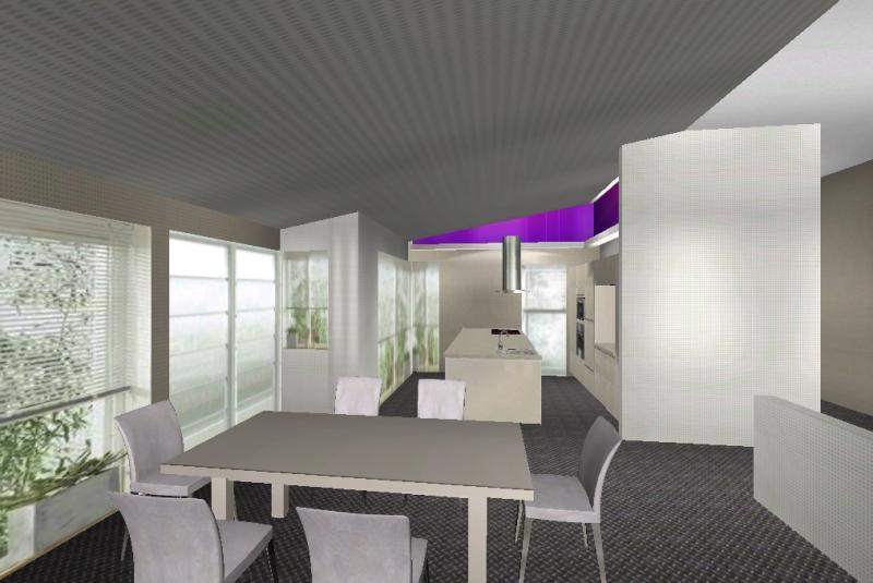

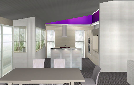

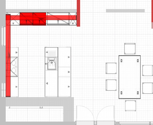

Wie immer habe ich auch mal den Tisch gestellt, so bleibt der Zugang zur Terrasse schön frei.

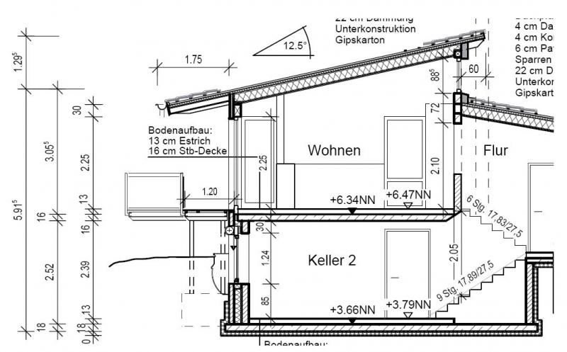

@Bdelfs, jetzt habe ich nochmal alles gelesen. Du schreibst im Laufe des Textes "Raumhöhe 2,82 m".
Die sehe ich aber in deinem Schnitt nicht. Da geht die Raumhöhe von 255 bis 370 cm, wenn ich richtig gerechnet habe.

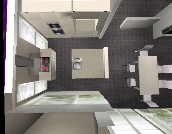

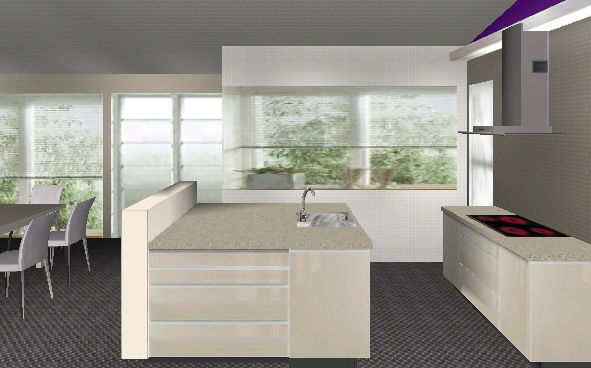

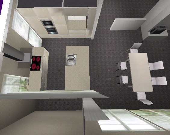

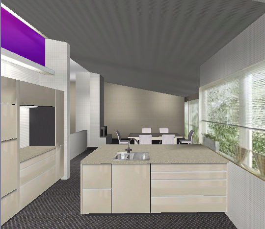

Jetzt nochmal der Inselansatz.
Kochen wieder an der Wand.
Rechtes Fenster auf 75 cm Breite, damit rechts davon noch Platz für Rolladengurt ist, linkes Fenster auf 60 cm Breite und links davon Platz für Rolladengurt (wenn das nicht gebraucht wird, kann man breitere Fenster wählen). Auf jeden Fall beide Fenster bodentief, für den Kochblock von 165 cm (incl. Wangen) ein Freiplatz von 170 cm.
Ideal wäre es natürlich, auch die anderen Fenster dann bodentief zu machen.
Die Arbeitsinsel auf Spülenseite mit einer Breite von 150 cm. 60er Spülenschrank in der Mitte, zur GSP hin evtl. noch Müll unter der APL, auf der anderen Seite ein großes Fach um z. B. nicht benötigte Bleche einzustellen, Schneidbretter etc.
Dann auf beiden Seiten 100er Auszugsunterschrank in Übertiefe. Damit Inselgröße 150x160 cm. In der Mitte der Insel könnte dann auch mal eine Küchenmaschine oder ein Messerblock stehen ohne die Arbeitsfläche zu beeinträchtigen.
Die Abgrenzung zum Wohnbereich hin z. B. mit nicht sehr tiefen Vitrinenschränken für die guten Gläser oder so.
Der Gangbereich zu den Hochschränken hätte dann gut 95 cm Breite, zu den Fenstern planunten wären es gut 80 bis 85 cm.

AW: Ideenlose Küchenanbieter
Oh mein Gott - ihr seid so irre!!! Ich habe wirklich nicht mit so viel Rückmeldung/tollen Entwürfen/Detailgenauigkeit gerechnet - vielen vielen Dank schon mal an euch!!!!!
Wir streiten uns aktuell um die U-Variante und die breitere Insel-Variante (Inselgröße 150x160 cm von KerstinB). Die große Doppel-Insel-Variante parallel zu den Hochschränken gefällt uns leider nicht so gut.
Ihr habt es geschafft: das WG-Brett-vorm-Fenster lassen wir weg!
UND das Kochfeld an der Aussenwand und dafür die Spüle auf der Insel finden wir mittlerweile auch besser und sinnvoll...
Rolläden werden wir nicht haben, so dass dafür kein Platz einberechnet werden muss, eine Fensterverdunkelung haben wir elektrisch von aussen eingeplant.
Die 2,82 m Deckenhöhe hatte ich als Richtlinie angegeben - ich habe wirklich nicht geahnt, dass ihr so genau plant - bin vollkommen hin und weg!
Über den Hochschränken sind Fenster vorgesehen, ein Oberlicht ist aus statischen Gründen nur im Bereich des Wohnzimmers möglich.
Mann oh mann, wir werden uns jetzt wohl ersteinmal auf eine Variante einigen müssen.
