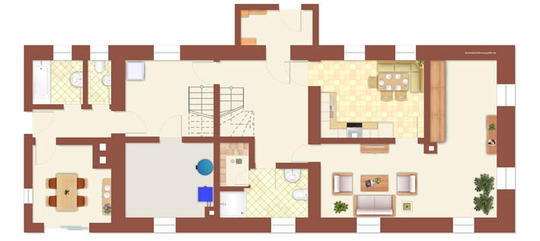

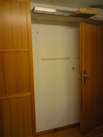

ich habe mit meinem Lebensgefährten ein ca. 200 Jahre altes Jura-Haus gekauft. Aktuell ist dort eine ca. 20 Jahre alte Küche drin, die mir viel zu wenig Arbeitsfläche bietet.

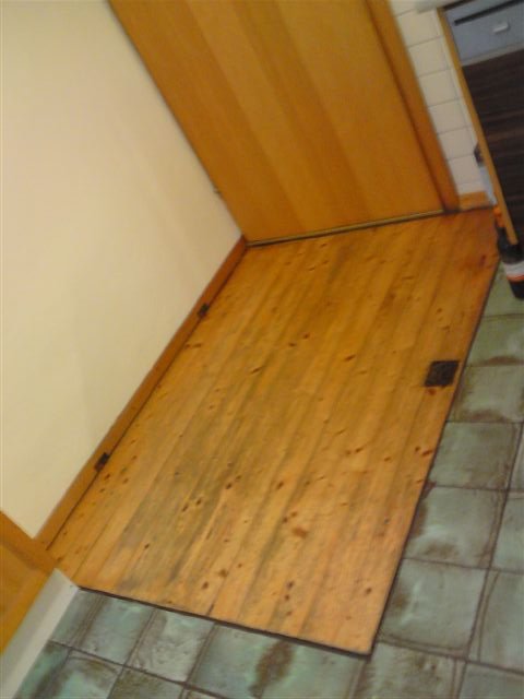

Da allerdings 2 Türen im Raum sind und vor der einen Tür sogar noch eine Falltür zum Keller geht, sowie die Fenster wirklich sehr sehr niedrig sind, bin ich mit meinem Latein am Ende *schnief*
1) ich habe geplant, den Herd zwischen die beiden Fenster zu verlegen. Dort könnte ich mir vorstellen, einen 20er und einen 30er Auszugsschrank daneben zu stellen, so dass die 110 cm Platz voll genutzt werden. Die Fenster wären dann frei - aber auch voll ungenutzt!?
2) bei meinen Möbeln herrscht noch Unklarheit, deswegen "dürft ihr planen, was ihr wollt" ;-) (für das Haus, wo wir bisher drin gewohnt haben, gibt es noch keine Nachmieter - es gibt aber Interessenten, die unsere neue Küche abkaufen würden und dementsprechend kann ich mich dann neu einrichten - bzw. wenn das nicht klappt, würde ich versuchen, so viele Möbel wie möglich wieder zu verwenden - mit dem Problem, dass ich eh neue Hängeschränke bräuchte, da meine bisherigen viel zu dunkel für den niedrigen Raum sind)
3) Steckdosen und Lichschalter sind an den Türen auf einer Höhe von 110 cm, genauso wie im "L-Eck" der bisherigen Küche. Neben der Tür zum Kellerverlies befinden sich Wasserzu- und Ablauf sowie Strom für den Geschirspüler (in das Loch auf dem Bild haben wir unseren bisherigen eingebaut). Zwischen den Fenstern steht aktuell die Kühl-Gefrierkombi der Vorbesitzer. Strom ist dort unten vorhanden, Herdanschluss kann dort hingelegt werden.
4) Zwischen dem rechten Fenster und dem Kellerverlies steht aktuell ein Vorratsschrank, 20 cm tief, der dort gerade so hinpasst. Den würde ich nur mit neueren Türen aufhübschen, da er an sich ganz praktisch ist - außer ihr habt noch viel bessere Ideen... *hoffnungsvoll guck*
Ich werde heute Abend noch mal alles genau ausmessen, so dass ihr einen detailierten Plan bekommt... vielleicht fällt euch bis dahin aber schon was ein!? DANKE SCHON MAL!

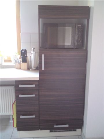

Vielleicht kannst du auch noch ein klareres Foto von dem aufzuhübschenden Schrank machen.

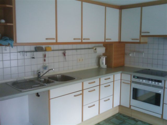

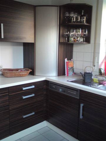

Bisher habe ich einen normalen Herd (60 cm) mit Cerankochfeld und da drunter einen einfachen Backofen von Siemens , ebenfalls 60 cm. Drüber eine Luftfilterhaube aus Glas, 60 cm. Spüli ist ein 60er AEG . Meine Mikrowelle ist eine neue mit integriertem kleinen Backofen - die Stand bisher in einem "Hochschrank " über dem Kühli mit separaten Lüftungsschlitzen.

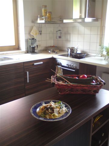

Wir haben eine kleine Espressomaschine und einen Wasserkocher, die mit auf der APL stehen sollten, genauso wie eine Schale Obst und eine Gemüse und noch der typische Messerblock. Der Rest ist in Schränken verstaut.

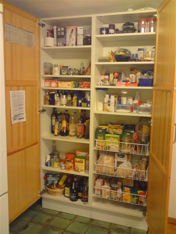

Vorräte habe ich aktuell in dem einen Schrank (Foto folgt morgen), Getränke und die selten benutzten Geräte stehen im Heizungsraum, ansonsten habe ich den üblichen Kram an Töpfe, Pfannen, Schüsseln, Besteck, Gläser, Teller, Tassen etc. Bzgl. des Mülleimers bin ich mir noch nicht sicher - ich muss zugeben: die Idee mit den Auszügen hier gefällt mir supi. Ist aber denke ich nicht so günstig und nimmt auch einiges an Platz weg!?

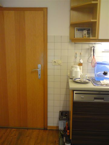

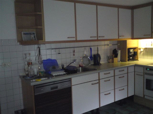

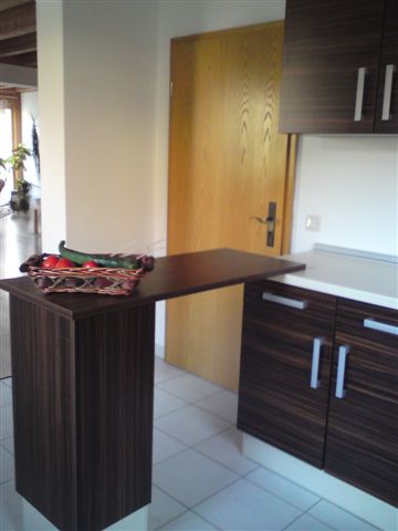

Ich hänge eben noch Bilder aus der neuen Küche an - so sah mein Schmuckstück aus:

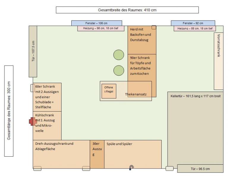

AW: Hilfe, Küche mit 2 Türen und sehr niedrigen Fenstern

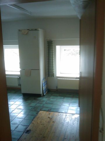

Sooooo, hier nun die Bilder:
1x der Grundriss, ich hoffe, ich habe keine wichtigen Maße vergessen...
Wie man bei dem Voratsschrank sieht: er endet genau an der Kellertreppe - dürfte also nicht breiter sein. Er ist 120 cm, steht 0,5 cm vom Heizungsdrehregler weg und landet damit genau - passt aber tatsächlich viel rein und ich hätt' mir eben nur neue Türen besorgt. Wenn ihr euch das andere Foto anseht: die Wand kann man leider kaum anders nutzen, da von unten die Kellertreppe an dem Haken befestigt wird und sonst auch die Tür noch in den Raum auf geht...
Den Herd hätte ich wie gesagt evtl. zwischen die Fenster verlegt... Wasseranschluss soll aber fix bleiben...
Vielen Dank schon mal für eure Ideen! :kiss:

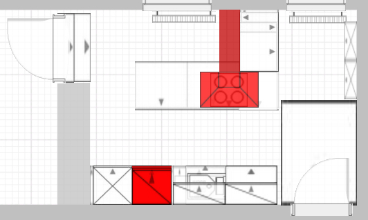

Hallo Küchenfee,
das wird leider schon nicht gehen. :-\
Insellänge=150 cm (90+60)
Spülenzeile = 60 cm
und, was du vergessen hast, die Insel müßte mit einer ca. 20 cm breiten Blende an der Wand beginnen, denn so kannst du keinen Backofen etc. bedienen, da die in den Raum stehende Heizung im Weg ist.
Summe: 230 cm
Tresenüberstand: 10 bis 15 cm
Bleiben 60 bis 65 cm Gangbreite.

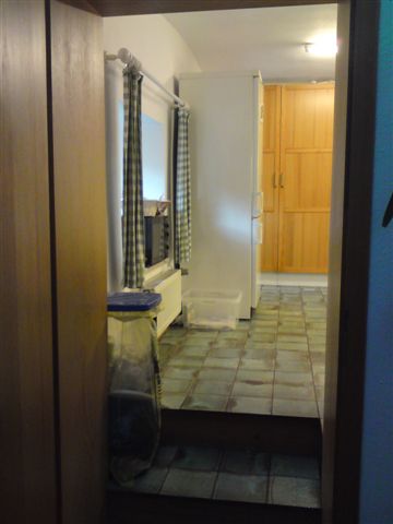

Ach so: linke Tür zu machen wäre leider auch keine Option: im Raum sind dort 3 Stufen und außerdem will ich die Einkäufe gerne gleich wo abstellen und nicht erst durchs ganze Haus tragen müssen *achhhhhh*

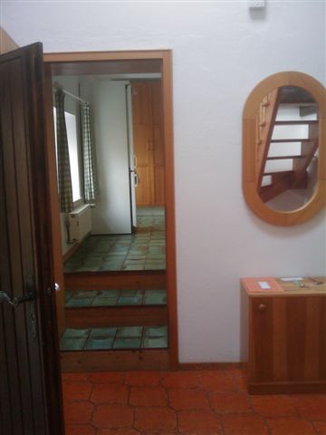

Hallo Küchenfee,
die Tür an der linken Wand geht eigentlich wohin?
29628d1283170481-hilfe-kueche-mit-2-tueren-und-sehr-niedrigen-fenstern-flurrichtungkueche.jpg
Sind die STufen dort noch in der Küche bemerkbar und schränken sie die 410 cm Breite irgendwie ein? Oder ist die Wand so dick, dass in ihr quasi die Stufen liegen?

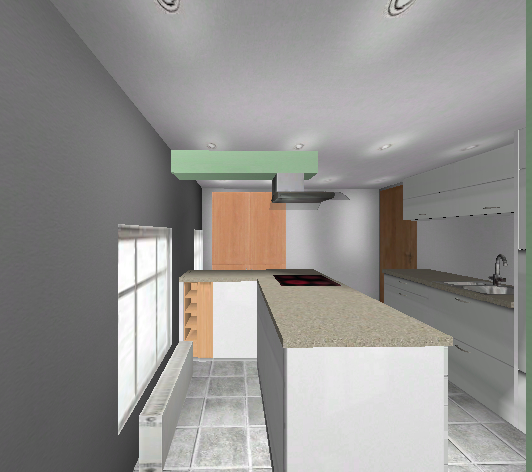

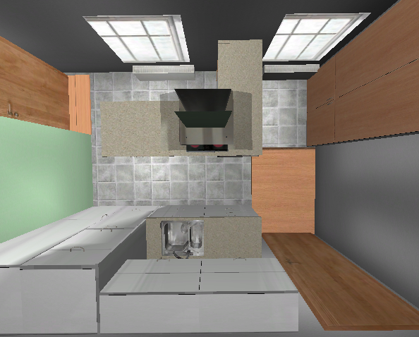

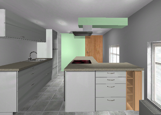

... so, ich setze jetzt mal voraus, dass es so ist.

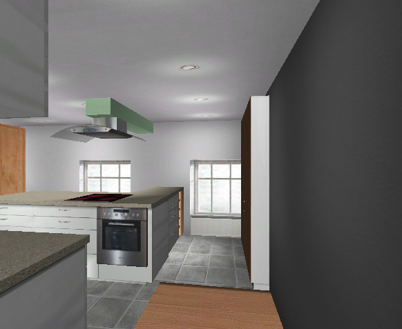

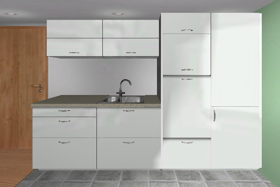

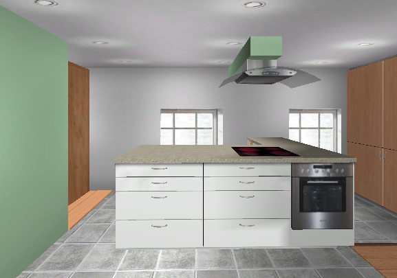

Ich gehe von 90 cm Arbeitshöhe aus, vorzugsweise mit 78 cm Korpussen --> Korpushöhen - Rastermaße - Auszugs-Innenmaße - Stauraumplanung
Die Wasserzeile jetzt mit
- Kühlschrank
- hochgebauter GSP, drüber ein Klappfach für eine Mikrowelle , alternativ könnte die Klappe auch wegbleiben und ein DG untergebracht werden.
- Spülenunterschrank mit 60er Spülbecken ohne Abtropffläche. Das halbe Becken kann zum Abtropfen genutzt werden.
- noch ein 80er Auszugsunterschrank
Dann eine Art Insel-L.
Backofen im 60er dazu 2 x80er in Übertiefe, so dass dort die Arbeitsfläche 75 cm tief ist. Das Kochfeld so platziert, dass man mit einer geraden Führung die Abluft an die Außenwand bekommt. Das ergibt links vom Kochfeld eine schöne Arbeitsfläche. Um die Ecke nochmal ein 60er Auszugsunterschrank. Man könnte auch den Backofenunterschrank in diese Richtung drehen, da dort mehr Abstand in der Zeile ist. Zum Abschluß noch Flaschenregale einmal nach rechts und einmal nach links.
Der Durchgang zwischen Spüle und Kochfeld ist ca. 85 cm.
Der Durchgang links von der Kochinsel ca. 70 cm, was nicht üppig ist, aber vielleicht für den Zweck, die Küche auch mal von der linken Seite zu betreten, ausreicht.
Hinter der Insel zur Fensterwand nominell 80 cm, die aber durch die Heizung etwas eingeschränkt sind. Man kommt auf jeden Fall ans Fenster, kann dort auch mal als Gast einfach nur herumstehen.
Ich könnte mir vorstellen, Kaffeemaschine etc. auf den kurzen Schenkel vom Insel-L zu stellen. Dadurch ist da auch immer der Zugang vom Wohn-/Essbereich gewährleistet, selbst, wenn gerade in der Küche gewirbelt wird.
