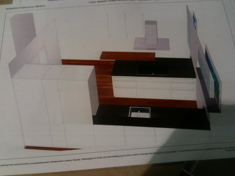

Hallo was meint Ihr zu dieser Küchenplanung ist sie gut Durchdacht?
Das Haus steht noch nicht, es ist alles noch veränderbar.
Würde mich über Infos oder Anregungen von euch freuen.
Folgende Geräte wurden uns empfohlen, was meint Ihr dazu?
Backofen Neff BE 1562N
Ceranfeld Neff TT480N
Dunstabzug Gutmann Campo
Kühlschrank/Gefrie. Neff KG 815A
Geschirrspüler Neff SV 58 M Eco
Einbauspüle Lechner Texas 40x40
Wasserhahn Franke
Abfallsystem Blanco Select 60/4
Als Arbeitsplatte würde ich gerne eine Keramikplatte nehme.
Der Küchenhersteller wäre Nolte , ich dachte so Preislich an 15000€
Vielen Dank schon mal an Alle

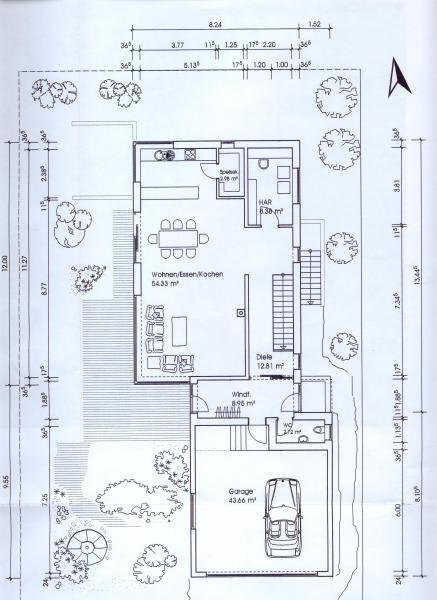

Es wäre gut, wenn du noch einen vermaßten Grundriss des Geschosses und insbesondere des Küchenbereiches anfügst. Du kannst auch selber mal etwas schieben; dazu kannst du dir den Alnoplaner herunterladen und mal in unserer Alnohilfe stöbern.

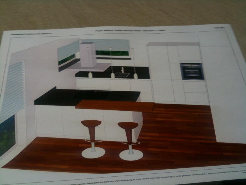

Für das, was bei euch so rumstehen soll, habt ihr wenig Arbeitsfläche ..
- die überstehende Thekenplatte: wozu soll die genutzt werden? Eine überstehende Arbeitsplatte ist praktischer - diese aufgesetzte Theke stört die nutzbarkeit der Insel zum Anrichten, Buffets, Plätzchen backen etc.
Apotheker ist ein Stauraumvernichter...
Apotheker versus Schrank mit Innenauszügen:
Bei einem Apotheker wird sehr viel Platz vergeudet durch die Aufwändige Mechanik, welche unterhalb & oberhalb & hinter den Körben sehr viel Platz frisst; ausserdem sind die Körbe in einen grossen Abstand zueinander, damit man den Inhalt über die Reling heben kann. Ein Apo hat i.d.R 5 Ebenen; ein Schrank mit Innenauszügen bis zu 8 Ebenen.

hat jetzt nichts mit der Küche zu tun. Aber bei dem Hausplan würde ich mir Gedanken machen noch mal eine Art "Schleuse" in Form eines nochmaligen Raums und Türe zwischen Garage und Windfang zu haben, damit die Abgase nicht so reinkommen.
Da geht ja eine Treppe runter, da könnte man unten ja nochmals eine Türe mit Mauer machen, so dass dies die "Schleuse"bildet.
PS: Dadurch könnte man auch das WC größer machen. Das kommt mir doch sehr schmal vor

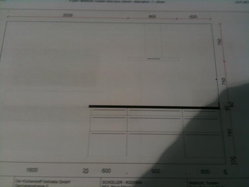

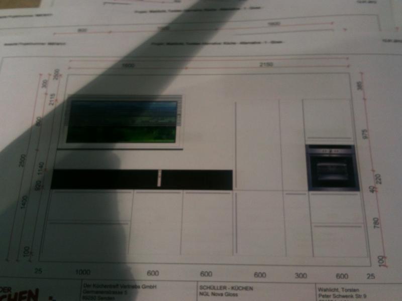

Statt dem Apotheker würde ich einen 50er Vorratschrank nehmen und diesen ganz nach rechts setzen, dann wäre der BO mehr "eingerahmt". Durch die Türe der Speise ist er zwar gut zu bedienen, aber aus optischen Gründen gefällt mir der BO besser in der Mitte. Ganz links wäre dann nur ein 80er.
Sollen alle Griffe Stangengriffe sein und waagerechte verlaufen, wird eine Blende hier von 2,5 cm nicht reichen, wenn es eine Drehtüre werden sollte. Dann evtl. einen 45er Vorratsschrank oder 50er Vorratsschrank mit Auszüge bzw. Lifttüren.

Hallo ja das zur Garage wurde schon so umgesetzt wie du es meintes. plan nicht ganz Aktuell, bei dem Vorratsraum kommt evtl eine schiebetüre hin.

Danke für den Grundriss *kiss* jetzt sehe ich den Raumzusammenhang und wie die Küche eingebunden ist.
Wozu sollen die beiden Sitzplätze gut sein? Der Esstisch ist doch direkt daneben?
Was soll alles in der Speisekammer und im HWR untergebracht werden?
Die Küche böte mir etwas wenig Abstell-Platz - grade auch bei dem gewünschten Maschinenpark - wie geht es Dir damit? Hast Du schon eine Stauraumplanung gemacht?

die sitzplätze sind zum essen da und zum cafe trinken.

Wäre rechts ein Vorratsschrank mit DREHTÜRE (und z.B. Innenauszügen) und waagerechte Stangengriffe, dann würde der Stangengriff an die Zarge der Speisekammertüre stoßen, weil hier m.M. 2,5 cm Blende zu wenig sind.
Bei senkrechten Griff wäre dies kein Problem, weil dieser quasi in der "Einbuchtung" des Türrahmens verschwinden würde.
Trotzdem würde ich den BO in die Mitte stellen und rechts eben einen Vorratsschrank.
Entweder mit Auszügen oder evtl. mehr Blende.

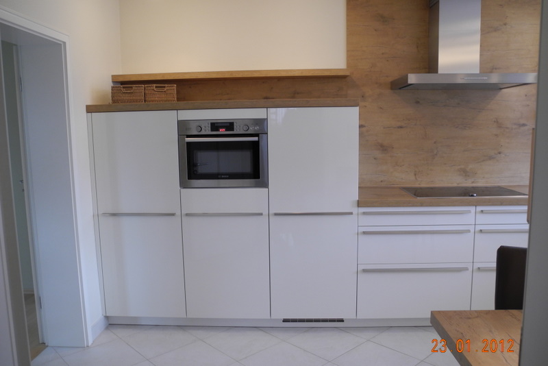

Genau dieses Problem / Situation hatte ich nämlich auch bei meiner Küche. Siehe hier:

Meine "Neue" (die Doppelkeks-Küche) sieht man hier - Küchen-Forum

Hallo danke für die infos, Da ist es glaube ich doch besser denn Backofen rechts hin zumachen da man ihn besser öffnen kann wie denn Kühlschrank Oder nicht? Eine Abschluss leise am rand braucht man immer oder Gruß Weis jemand wie das bei der Dunstabzugs haube gemeint ist mit Intern oder extern ?

Backofen, eine Seite an der Wand ist wegen fehlender Ellebogenfreiheit nicht gut zu bedienen !

@ Samy: im Allgemeinen stimmt das, hier wäre aber die Speisekammertüre und die Türe ist ja quasi etwas nach innen versetzt. Dann geht das schon besser.
Trotzdem würde ich 3 Hochschränke machen:
- KS
-BO-Schrank
-Voratsschrank
wobei bei bei den waagerechten Griffen 2,5 cm Blende nicht reichen würden bei Drehtüren mit Innenschubladen. Darauf eben achten!!!!!! s. Beitrag Nr.4
PS: Hast Du den NEFF Designrahmen schon mal im Küchenstudio wirklich gesehen????????
PPS: Machen 5 Kochfelder wirklich Sinn????

Müssen die Stühle und die Theke unbedingt sein? Du schreibst zum Kaffee trinken und essen. Das kann man doch auch bequem am Esstisch der grad mal 1 Meter weiter steht. Du hast an der Inselrückseite ja auch Schränke, was soll denn da rein? Bedenke wenn du die Hocker davor stehen hast das du die erst jedes Mal an die Seite räumen mußt wenn du etwas aus dem Schrank holen willst.
In unserem neuen Esszimmer hatte ich das Problem mit einem Sideboard. Da stand der Tisch mit Stühlen sehr nah dran. Jedes Mal wenn ich da ran mußte erst Stühle weg räumen und hinterher wieder davor stellen hat echt genervt. Nach einiger Zeit haben wir die eine Seite vom Sideboard schon leer gelassen.
