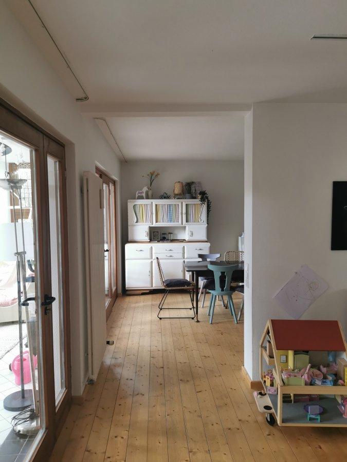

Was meinst du mit Buffet planunten? Unten ist ja Glasfront zum Wintergarten, wenn ich dich richtig verstanden habe.
Da wo Klavier und Buffet stehen ist die Außenwand, irgendwo kommt das Fenster hin

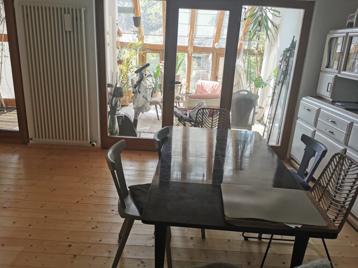

Wie intensiv benutzt ihr die Türe zur Veranda? Oder nehmt ihr die daneben? wie würde es sich anfühlen, den Tisch weiter Richtung Veranda zu schieben? Ja, ich denke Planung A ist geeignet vom Ablauf her; ich würde Dir einfach gerne zu einer übertiefen APL verhelfen wollen - das ist um soviel komfortabler.
Ich habe ein Schiebefenster gewählt bei mir in der Küche, damit der Fensterflügel nicht stört.
Seitdem der Tisch in dem Raum steht nutzen wir die Tür auch mehr weil da noch ein zweiter KS steht.

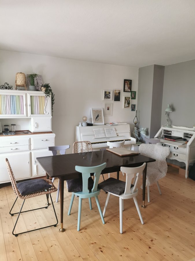

Wir haben gestern noch einmal Möbel gerückt und das Buffet schon mal an die richtige Wand gestellt und das Fenster von den Maßen markiert. Dabei ist uns aufgefallen, dass es schon besser auf der rechten Seite der Wand aufgehoben wäre

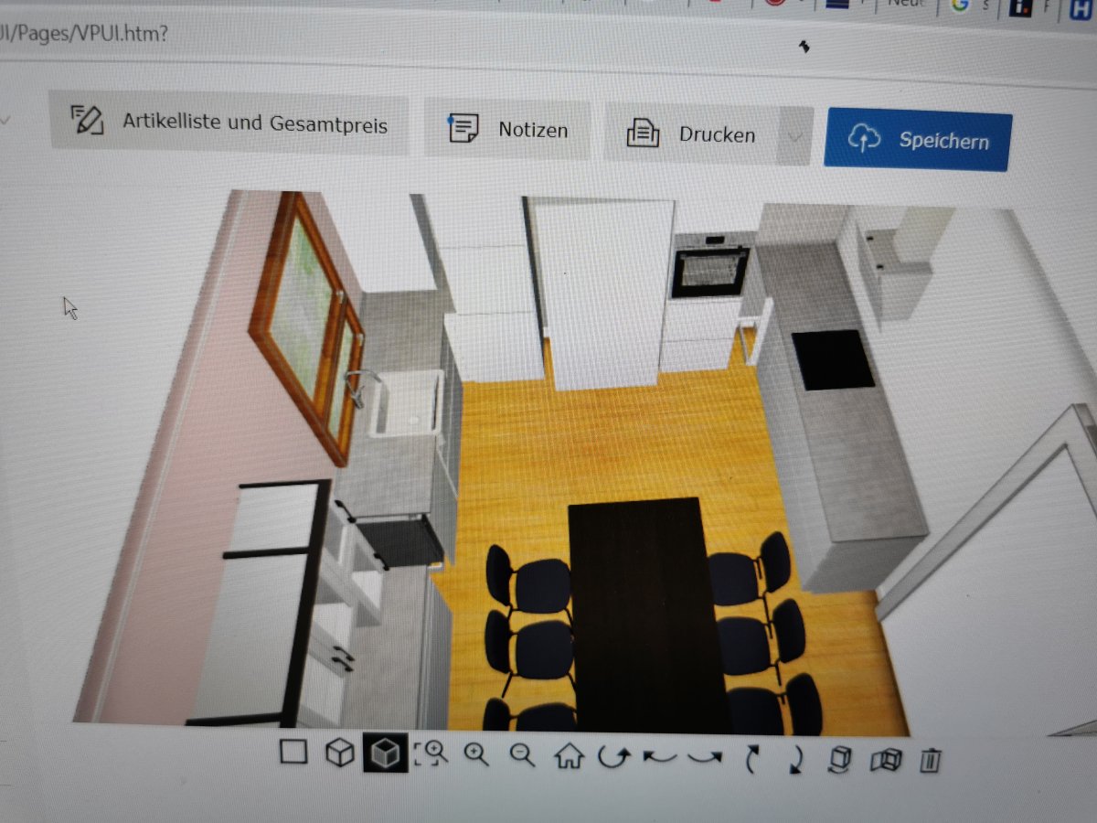

Ich werde nachher noch mal messen, uch glaube das gibt der Raum nicht her. Im Moment bin ich etwas ratlos. So richtig überzeugt bin ich noch von keiner meiner Lösungen. Spiele gerade noch so mal durch

Diese Variante hat den Vorteil, dass Du im Hauptarbeitsbereich keinen Tisch dazwischen sehen hast, dafür sind die Wege zwischen Kochfeld und Spüle lang. ...
Hast Du schon ein Kühlgerät gefunden? Würdest Du es bitte verlinken? Je nach Kühlgerät ist halt auch ein anderer Platz optimal.
Rein Optisch gefällt mir L mit Buffet planrechts auch am Besten, mit Spüle Planoben und nach dem Hauptarbeitsplatz (80-100) das Kochfeld; das liegt dann aber schon deutlich im Tischbereich.
Wen Du die jetzigen Konfiguration so änderst, dass Du vor dem Fenster den Hauptarbeitsbereich hast, links davon das Kochfeld; stirnseitig Spüle; und SbS planrechts?
