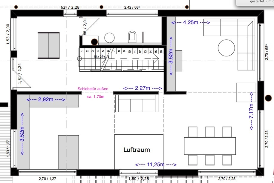

Hallo liebes Forum,
es ist wunderbar, dass es Euch gibt! Seit Wochen lese ich schon begeistert mit und habe schon einige Ideen abgespeichert - MUPL z.B., so einfach und doch genial :-)
Wir werden nächstes Jahr ein EFH bauen und nachdem wir inzwischen den Plan vom Architekten erhalten haben, kann ich auch was hier einstellen.
Wir mussten umzugsbedingt in den letzten drei Jahren zwei neue Küchen kaufen und waren im großen und ganzen auch zufrieden damit, aber es waren keine Highlights dabei und das möchten wir nun beim Eigenheim ändern.
"Wir" sind übrigens mein Mann und ich, unsere 2-jährige Tochter und Nr. 2, das noch im Bauch ist :-)
Unsere Überlegungen in Sachen Küche sind noch recht am Anfang, aber von der Idee her wollten wir an der kürzeren Seite der Küche Hochschränke mit BO, Stellplatz für gelber Sack usw. haben und ansonsten nur Unterschränke und eine Insel - evtl auch schräg gestellt?!
Was habt ihr noch für Ideen bzw. könnt ihr mir auch eine Software für Mac empfehlen? Alnoplaner läuft wohl nur unter Windows…
Vielen Dank schonmal!!

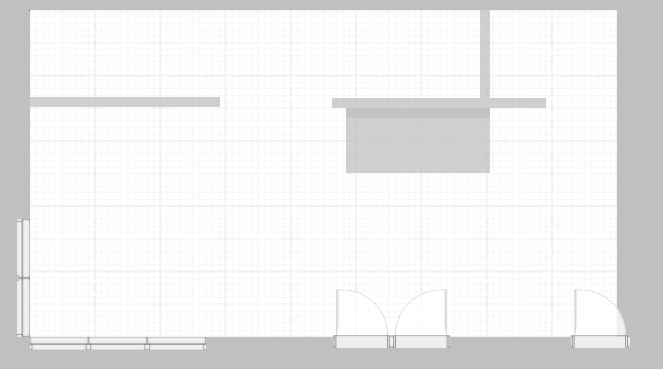

und weil der Grundriss wohl irgendwie verloren gegangen ist, versuche ich es gleich nochmal…
Huhuuu, benötigt ihr mehr Angaben von mir? Was kann ich euch noch liefern? ;-)
Ups, ich glaub du bist uns durch die Lappen gegangen...:rose:
Darum erst mal herzlich Willkommen im KF! :welcome:
Nun zum Grundriss... Wie können wir uns den Luftraum vorstellen? Soll in dem Bereich noch ein Sofa stehen? Der Tisch wäre dann recht weit vom Küchengeschehen entfernt...
Vermaßt du bitte noch den kopletten Raum, damit wir ihn im Alnoplaner nachbauen können.
Die Insel würde ich in dem großen Raum, nicht als Halbinsel ausführen, sondern freistehend.
Hallo Conny,
vielen Dank :-) ich bin ja schon froh, dass ich nicht prompt mit meinem ersten Eintrag gegen irgendwelche Regeln verstoßen habe oder etwas wichtiges überlesen habe… Schwangerschaftshirn und so ;D
Der Luftraum ist ähm, Luftraum eben. Im OG ist eine kleine Galerie und das ist der Luftraum dazu. Das Sofa soll da tatsächlich stehen, ist ein Liebhaberstück von mir und die Wand hat sich förmlich dafür angeboten.
Wenn ihr im Alnoplaner aktiv werdet… Kann ich das dann auch ansehen, bin ja mit Mac unterwegs?!
Liebe Grüße und hier schon mal die weiteren Maße des Raumes:
Natürlich kannst du unsere Planungen auch ansehen, sonst kannst du sie ja nicht beurteilen... :cool: Wir machen dir Planungsbilder davon. ;-)
Welche Maße hat das Sofa? ...und gibst du den schwarzen Wandstücken auch ein Maß. :rose:
Wieso ist da die kleine Lücke in der Wand Plan oben, über dem Liebhabersofa?
Danke, dass du uns den Grundriss wieder eingestellt hast.
Allerdings benötigen wir die die Länge der Wand zwischen den planunten. Wie breit ist der Eingang in den Raum und ist eine Schiebetrür geplant. Wenn ja, wie verläuft sie? In der Wand, innen in der Küche oder im Flur?
So, Grundriss Nr. 3 - ich hoffe diesmal habe ich keine Wand übersehen :-[
Das Sofa ist 2,10m lang. Die kleine Lücke über dem Sofa war so ein Ding vom Architekten… Seine Vision ist es in diese Lücke ein Glaselement zu setzen. Wir wissen allerdings noch nicht, ob wir das wirklich machen oder die Wand einfach durchziehen. Das angegebene Maß ist für die komplette Wand.
Vielen Dank euch, ich bin schon sehr gespannt :-)
...die Wände Plan unten fehlen noch. ;-)
Welche Arbeitshöhe habt ihr angedacht? Wie tief ist das Sofa?
Oh, da finde ich keine Maße im Plan. Rechnerisch müssten beide Wände jeweils 1,90m haben.
Was die Arbeitsplattenhöhe angeht, lassen wir uns gerne beraten was sinnvoll ist. Ich bin 1,58m und mein Mann 1,85. Er mag nicht in der Hocke kochen und ich nicht in High Heels ;-)
Das Sofa müsste 85cm tief sein. Und es ist weiß :-)

Hier erst mal der Leergrundriss... Mit den genannten Maßen, weicht er optisch ein bisschen vom Originalgrundriss ab. :-\

Dürfen wir die Küchenwand Plan oben in der Länge noch etwas verändern und das Fenster über Eck, ist das ein Muss?
Richtig schön finde ich so ein Fenster eigentlich nur, wenn darunter auch U-Schränke stehen, ansonsten wirken sie auf mich, immer etwas Fehl am Platz... :rose:
Wo wird die Terrasse sein?

Die Küchenwand Plan oben darf etwas verändert werden, allerdings nicht sooo viel, da wir bewusst eine große Öffnung haben wollten :-(
Das Fenster über Eck ist (leider) ein Muss, Außenansichten etc.
Die Terrasse wird von der Tür unter dem Luftraum in Richtung Küche verlaufen, wo sie dann über Eck gehen soll. War das jetzt verständlich?! ;-)

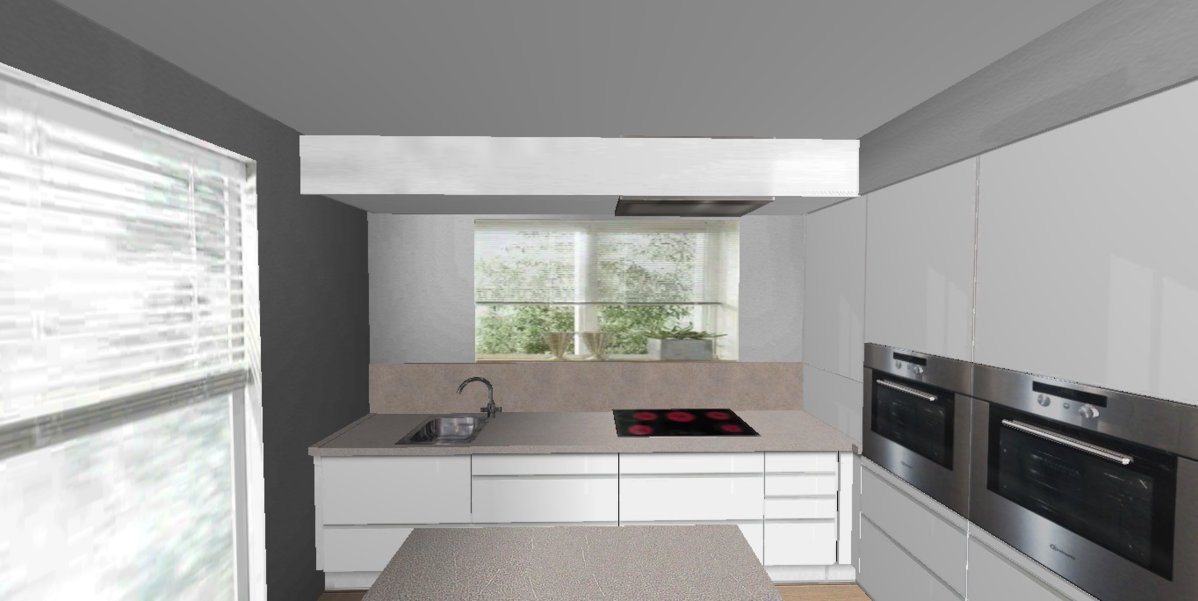

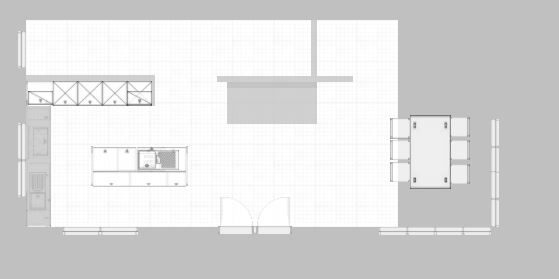

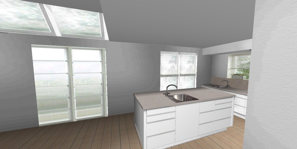

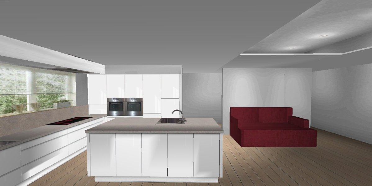

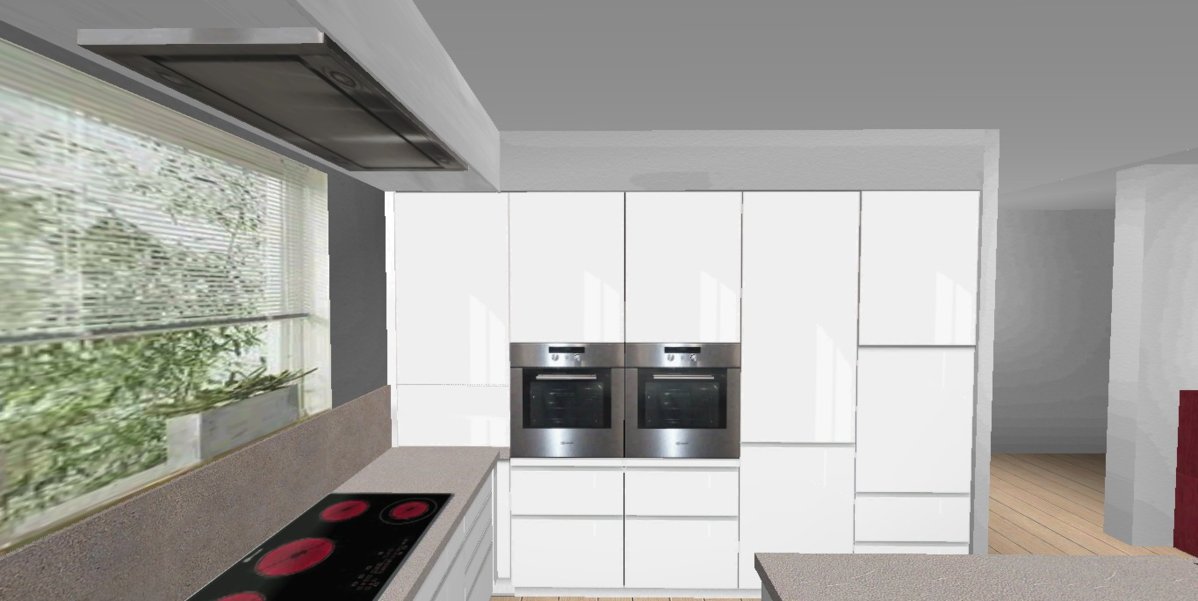

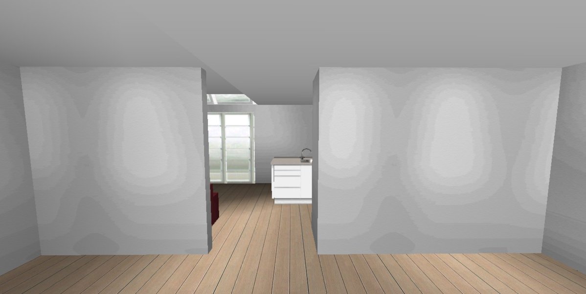

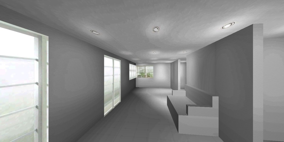

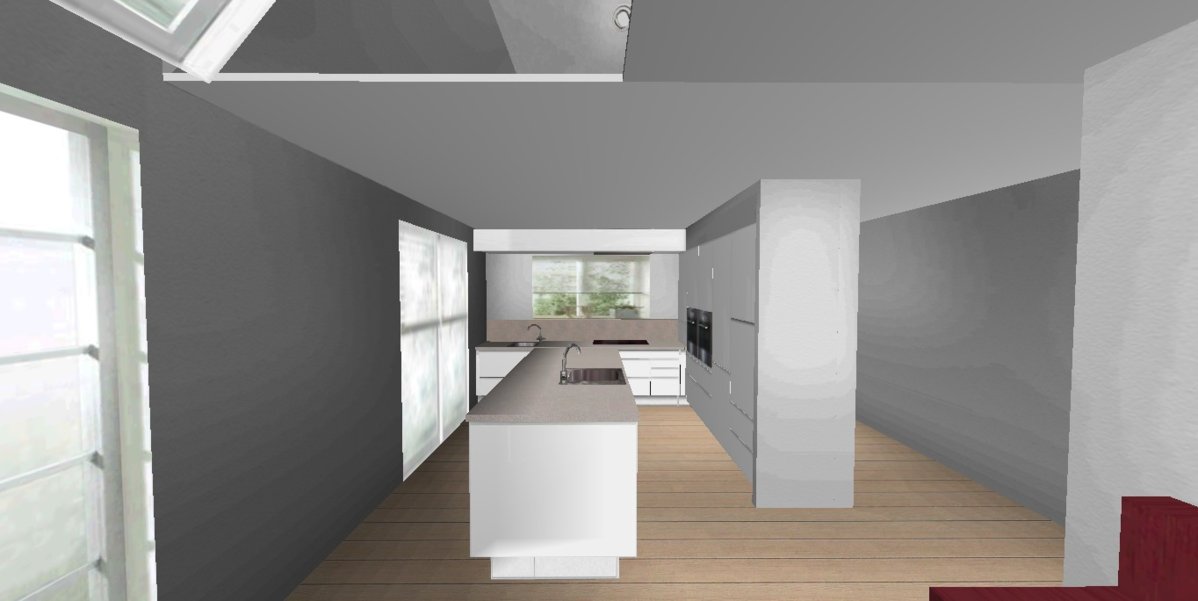

Hm, mit dem Fenster über Eck, komme ich nicht so richtig klar... Ich hab es jetzt doch einmal geändert. :rose: Ihr müsst es so ja nicht übernehmen und vielleicht hat ja auch noch jemand eine bessere Planungsidee. :cool:
Ich stelle meine Planung deshalb erst einmal als Stellprobe ein.
Die Fensterzeile habe ich in einer für dich angenehmen Arbeitshöhe angedacht, mit einem kleinen Spülbecken und für deinen Mann sollte die Insel in der Höhe angepasst werden.
Den GSP habe ich in der Hochschrankwand angedacht.
Als DAH habe ich einen Deckenlüfter angedacht. Da der Lüfter mit Umluft laufen soll, wird man irgendwo ein sichtbares Lüftergitter einbauen müssen.
Über die genaue Einteilung der U-Schränke müsste man ggf. noch einmal nachdenken, falls euch die Planung doch zusagen sollte.
Grundsätzlich zu euren Wünschen mit dem Tisch und dem antiken Sofa...
Das Sofa verhindert eine große Insellösung, der Esstisch steht für meinen Geschmack, zu weit vom Küchengeschen ab... Das sind immerhin fast 5m. Außerdem entsteht im Sofabereich, eine sehr große leere Fläche...
Ich würde noch einmal darüber nachdenken, den Tisch näher zur Küche zu holen und dafür das Sofa nach hinten zu stellen.
