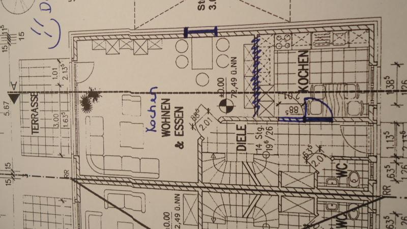

wir, Thorsten, Vanessa und die kleine Hanna-Maus bauen aktuell eine Doppelhaushälfte.

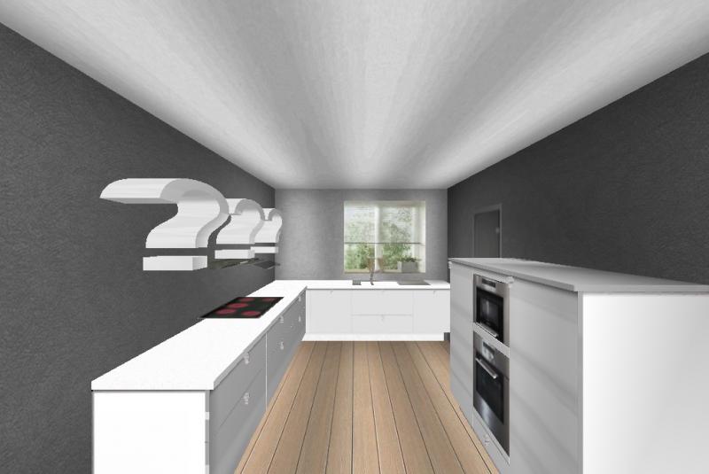

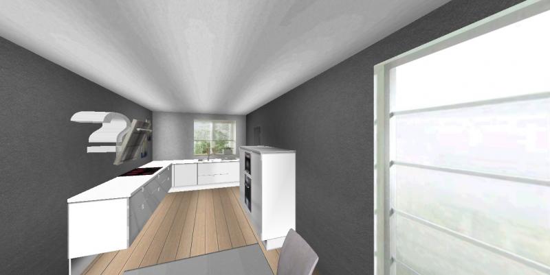

Mit der Alno "Fly-Edition" möchten wir eine hängende, moderne, grifflose Familienküche realisieren.
Wir haben bereits vorgearbeitet und zwei Küchenstellvarianten mit dem Alno-Planer realisiert.
Es wäre schön, wenn ihr uns mitteilen könntet, welche Variante ihr euch besser gefällt, oder ob ihr es auch ganz anders machen würdet.
Leider verfügt der Alno-Planer nicht über alle Schränke, Fronten und Griffe, so dass die Küche mit statt ohne Griff und die Highboards stehend statt hängend dargestellt werden. Die Wasseranschlüsse befinden sich ca. mittig auf der Fensterseite.
Außerdem handelt es sich hier um eine offene Küche.
In beiden Küchenstellvarianten sind zwei Modular-Geschirrspüler rechts und links neben der Spüle verbaut.
Über jegliche Anregungen und Ideen freuen wir uns. Auch freuen wir uns über Erfahrungen und weiterführende Informationen zu Edition Fly

Ich habe mir aus Neugierde, die alternative Planung, auf meinem PC runtergeladen und werde sie meinem Post anhängen.
Seid ihr sicher, das ihr mit dieser Planung genug Stauraum habt? Auch halte ich 2 Geschirrspüler für sehr kostenintensiv, nicht nur von der Anschaffung her, sondern auch von den laufenden Kosten. Denn diese Modulargeschirrspüler benötigen genausoviel Energie und Wasser wie ein normaler. Da wäre es sicher sinnvoller, den Geschirrspüler im Hochschrank unterzubringen. Auch sehe ich in diesem Fall, bei euren Wünschen, das Budget etwas knapp angesetzt. Ich kann mir vorstellen, das zum einen die "schwebenden" Schränke an sich schon teuer sind, zum anderen schlagen 2 Geschirrspüler , Einbaumikrowe und das was man sonst noch so braucht,
auch zu Buche...;-) Etwas Kosten könnte man sparen, wenn man aus der Einbaumikrowelle eine normale macht und diese hinter einer Klappe versteckt. Das senkt auch die Folgekosten, wenn diese einmal kaputt gehen sollte. Das alleine wird aber wohl nicht reichen...:cool: ;-)
Ansonsten schauen wir mal, wie wir die Planung optimieren können. ;-)
Nun erstmal eure Planungsansichten...

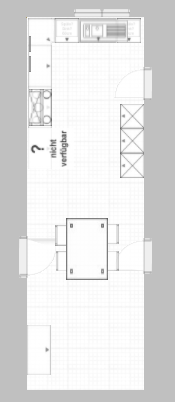

Ich habe mir die andere Planung nun auch runtergeladen. Gravierende Unterschiede konnte ich in der Planung jetzt nicht feststellen, außer das nun mehr Oberschränke verplant wurden, die in meinem Planer als Fragezeichen dargestellt werden. ;-)
Steht das Haus denn schon, dass keine Änderungen an den Anschlüssen mehr möglich sind?
Kannst du die Maße nicht nachliefern?
AW: hängende, moderne, grifflose Familienküche

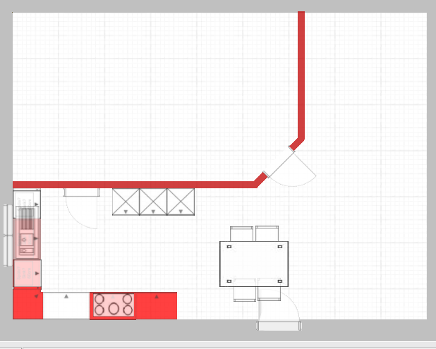

Ich hab mal versucht den Raum ein wenig an die tatsächliche Raumsituation anzupassen. Da müsstet ihr noch mal drüberschauen und berichtigen, was nicht richtig ist. Die Hängeschränke habe ich, der Einfachheit halber, jetzt ersteinmal weggelassen.
Meins wäre eure Planung nicht. Wie schon geschrieben, ich halte die beiden Modulspülmaschinen für unpraktisch und zu teuer, in Anschaffung und auch für die laufenden Kosten. Den GSP in die Hochschränke zu packen wäre auch nicht ganz so ideal, da dieser von Spüle und Müll recht weit entfernt wäre.
Mein Versuch eine andere Planung mit schwebenden Schränken herzustellen, ist kläglich gescheitert...:-\
Da ich aber noch nicht so viele Planererfahrungen habe, besteht noch die Chance, das jemand anderes eine gute Idee hat und eure Wünsche besser umsetzen kann. ;-) :cool:

Da stimmt irgendetwas mit den Maßen nicht.
Wenn der Raum beim Wohnzimmer 567 cm breit ist, dann passen die 285 cm für die Küchenbreite aus dem Alnoplaner nicht, denn dann müßte der Bereich Flur/Gäste-WC genauso breit sein wie der Küchenbereich.
Wäre es möglich mal einen komplett vermaßten Grundriss Essen/Kochen/Wohnen zu erhalten? Auch mit den Wandbereichen jeweils bis zum Fenster?
__________________________Arbeitshöhe ist nicht angegeben, Brüstungshöhe mit 87 cm. Ist das Unterkante Fensterbank?
