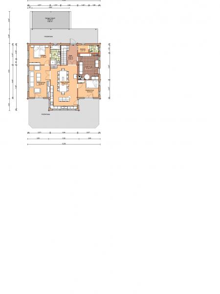

Die Besonderheit des Hauses sollte ich noch erwähnen: Wir bauen ein massives Holzhaus mit Blockbohlen, allerdings nicht Rundstamm und alles wird weiß gestrichen (d.h. es sieht innen aus wie Holzpaneele quer verlaufend).

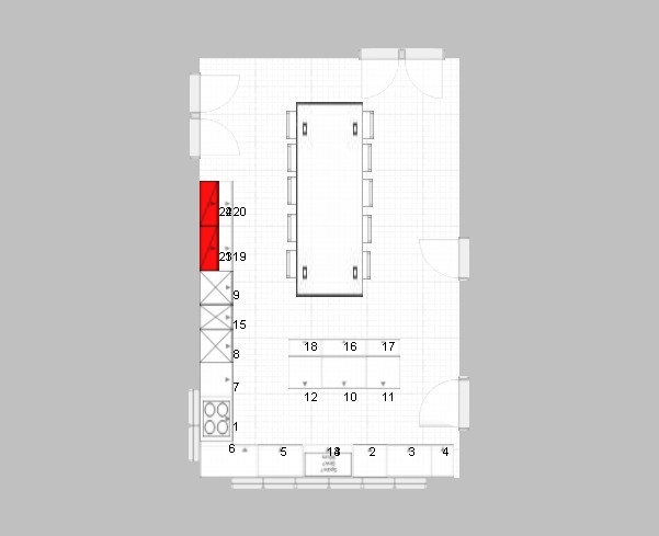

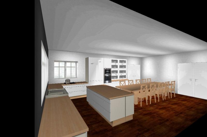

Hab Euch schon mal meine Planung angehängt - ist ein Riesen-Raum, das ist etwas schwer zu erkennen, hoffe, das funktioniert für Euch.

Und vielleicht kannst du noch angeben, von wo bis wo der Wasseranschluß genau an der unteren Wand liegt (z. B. von xx cm bis yy cm, gemessen aus rechter Ecke unten)
Bei der großen Küche gilt --> Tote Ecken gute Ecken

die grundsätzliche Idee, eine Arbeitsinsel einzuplanen (und keine Kochinsel!) ist schon mal Klasse! Das bringt wirklich viele Plätze, an denen schnippeln und mithelfen möglich sein wird.

Bei DEM Platzangebot sollte das auch mit IKEA gehen, auch wenn es da manchmal an den Korpushöhen hapert.

Ja - und nun weiter: Was sagt Ihr denn zu der Anordnung und überhaupt zum Konzept der Küche? Hab vergessen den Eckschrank wegzulassen, natürlich mach ich ne tote Ecke ;-). Aber dann weiter: Der Kühlschrank ist da nicht ganz glücklich, mein Wunsch-integrierbarer ist so groß IKB 3660 PremiumPlus BioFresh - Ikea bietet da keinen Schrank dazu an, oder klappt das mit einem, der angeboten wird ohne groß umzubauen, kennt sich da jemand aus?
