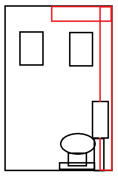

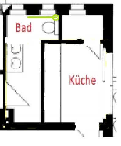

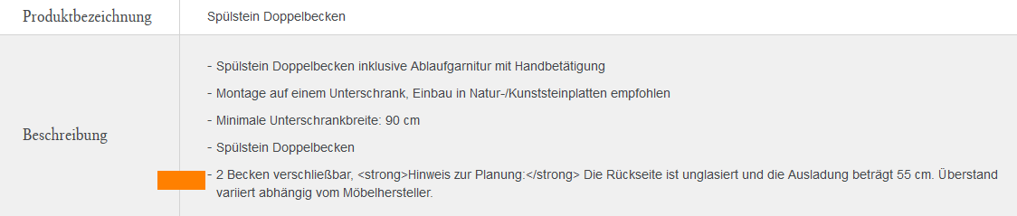

@russini : das verstehe ich nicht ganz? Unter dem Abflussrohr muss doch eine Fensterstütze sein, oder? Da kann man nicht durch?

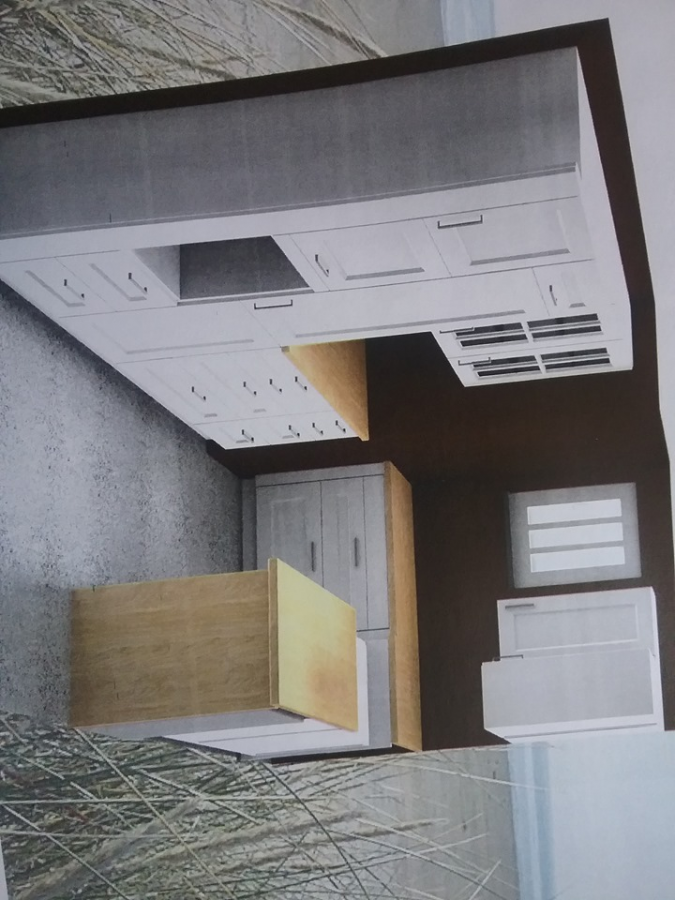

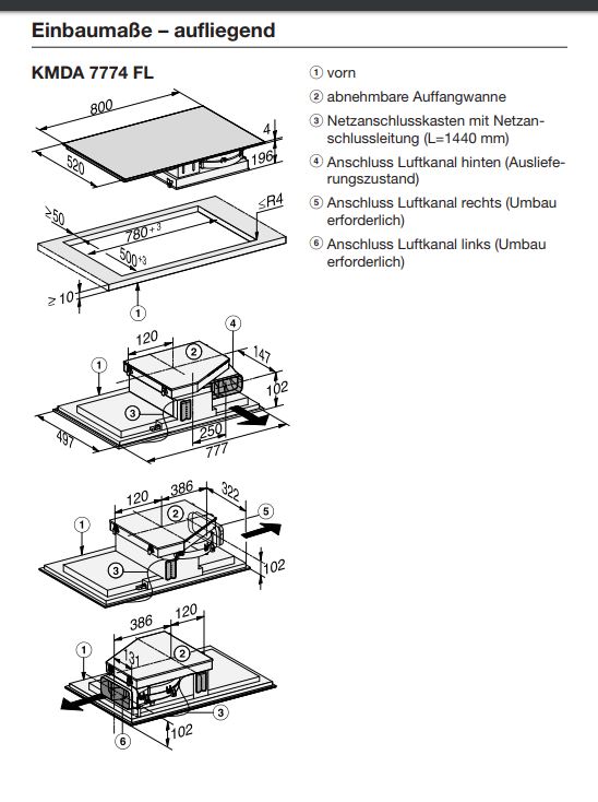

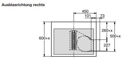

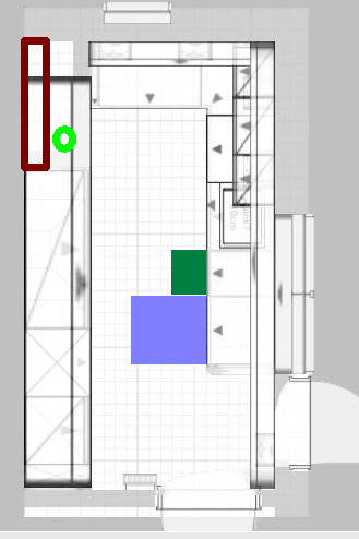

Meine aktuelle Tendenz ist, das Kochfeld am schmalen Ende der Küche zu platzieren. Wenn ich eins von
Miele nehmen, kann ich--soweit ich die Sache verstehe--die Abluft durch die tote Ecke leiten und damit 2 komplette Schubladen unten drunter setzen.
Sieht grob so aus:
Das angezeigte Kochfeld ist 90 cm breit, aber das von Miele nur 80. Es wird dann möglichst weit rechts von der Wand gesetzt. Und da muss ich eventuell noch eine Glasscheibe als Spritzschutz anbringen, oder weiß meint ihr?

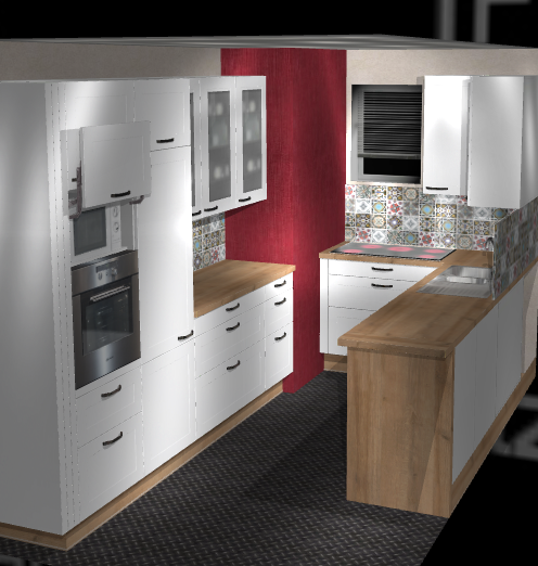

So sieht die Planung vom
Bauformat aus, mit der Aufteilung der Schubladen usw, nur da fehlen die Geräte:
Ich weiß, dass es nicht perfekt ist, und würde wenn es nach mir alleine geht nicht ganz so machen, aber der Raum ist halt so, und ich mache z.B. die Glastüren meinem Mann zu liebe rein.
Würdet ihr Backofen und Kühlschrank tauschen? Ich finde die Abstellfläche neben dem KS gut, aber natürlich ist sie für den BO auch praktisch. Und optisch finde ich so schöner, wenn der BO sozusagen vom Weiß umrahmt wird.
Die Beleuchtung ist auch noch nicht fertig. Es gibt Lichtbänder oder Spots unter den Oberschränke, aber was mache ich am besten oberhalb vom dem Kochfeld und der APL vor dem Fenster? Ich habe überlegt, ob man einen Strahler jeweils am Korpus des Schranks fixieren kann, der in die Richtung scheint
Oder doch das Brett oben drüber mit LED Spots?
