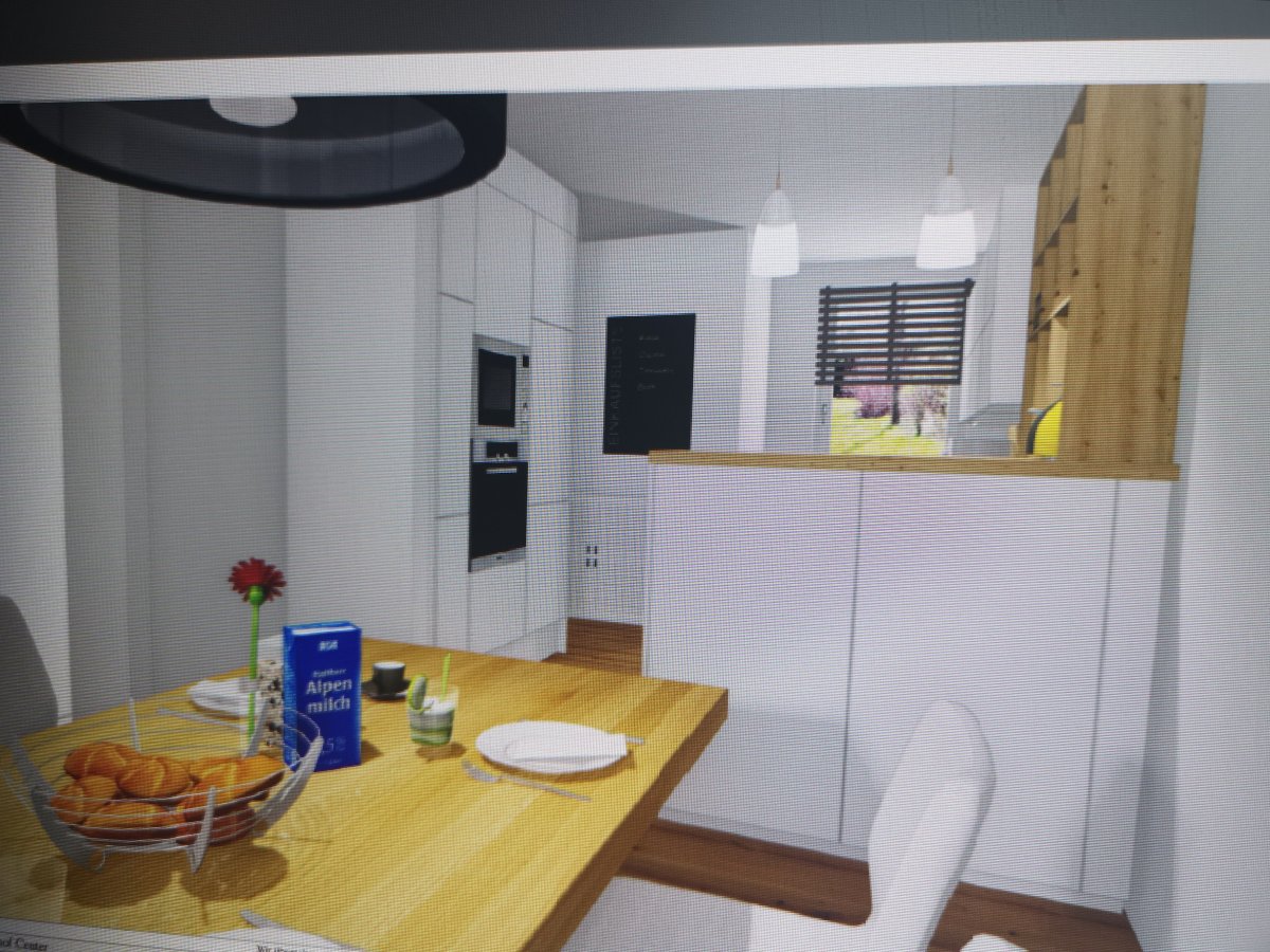

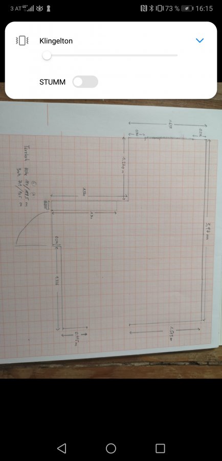

Liebe alle,
ich hab vor einer Weile hier einen Thread eröffnet, aber nachdem wir nach Übernahme des Hauses nun feststellen mussten, dass die meisten Masse nicht stimmen, ist nun doch alles anders als geplant.
Die Wand zum angrenzenden Esszimmer wird - zumindest zu 3/4- wegkommen, da es sonst zu beengt in der Küche wird.
Ich bin damit nicht 100%ig glücklich, weil ich die optische Unruhe im Essbereich nicht so super finde.
Ich wünsche mir daher eine möglichst ruhige Ansicht vom Essbereich aus.
Allzu weit Richtung Essbereich können wir nicht gehen, da erstens der Esstisch groß ist , und andererseits In Esszimmer und Küche verschiedene Böden liegen und auch die Deckenverkleidung eine andere ist, würde also eigenartig aussehen.
Es wird eine grifflose, weiße Küche, Holzboden, eine graue Dekton -APL.
Das Wasser wird hinter den Unterschränken verlegt, die APL daher mit 70cm übertief.
Das Kochfeld sollte an dieser Stelle bleiben, da hier ein Abluft-Abzug möglich ist.
Meine Wünsche waren ein hochgestellter GSP - der macht die Planung natürlich ein bisschen komplizierter.

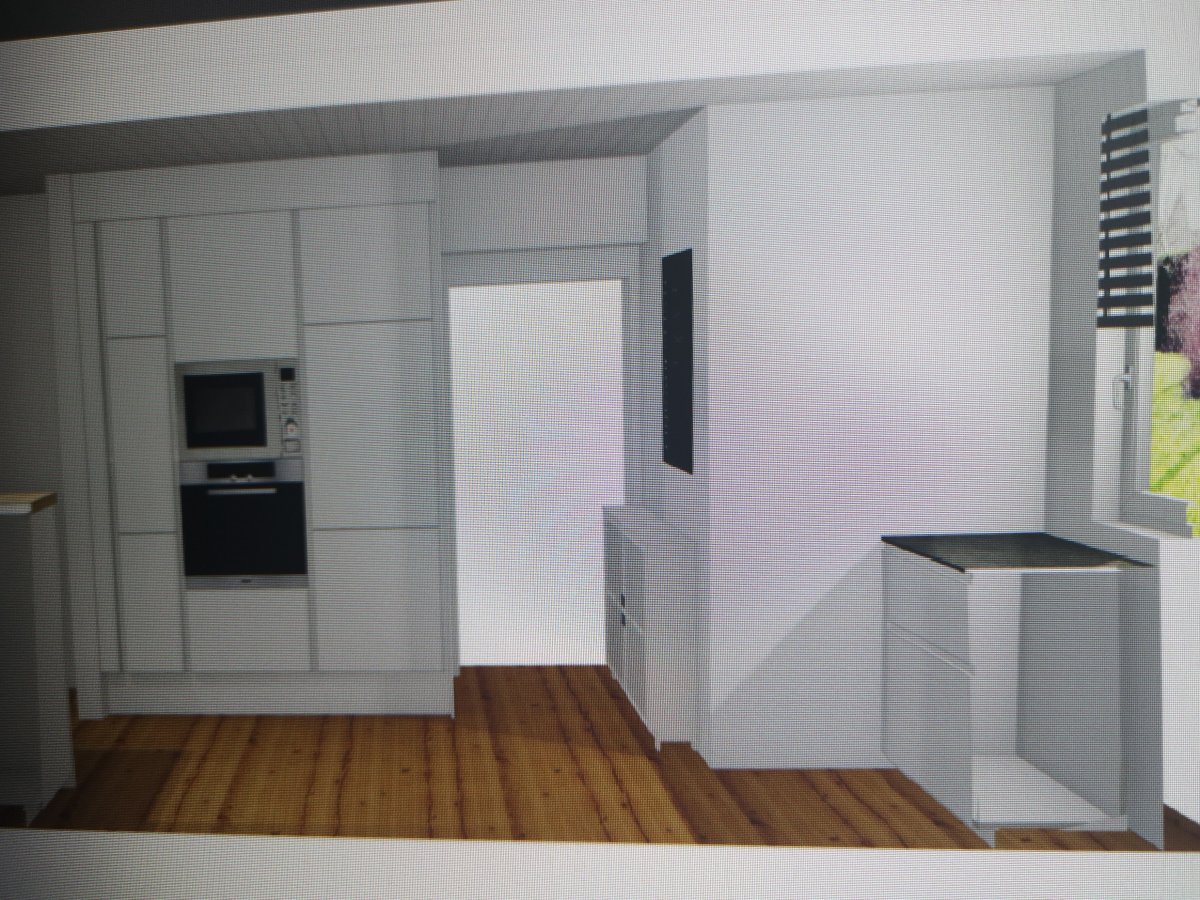

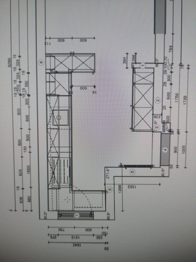

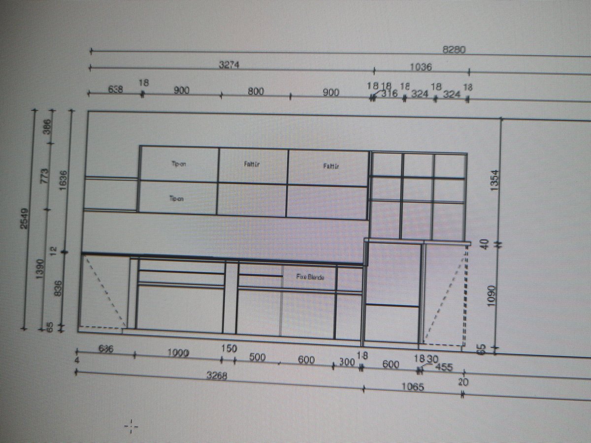

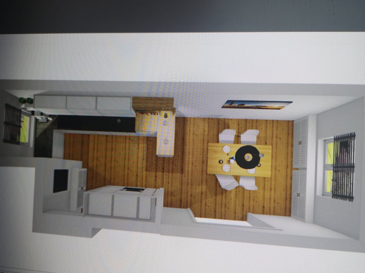

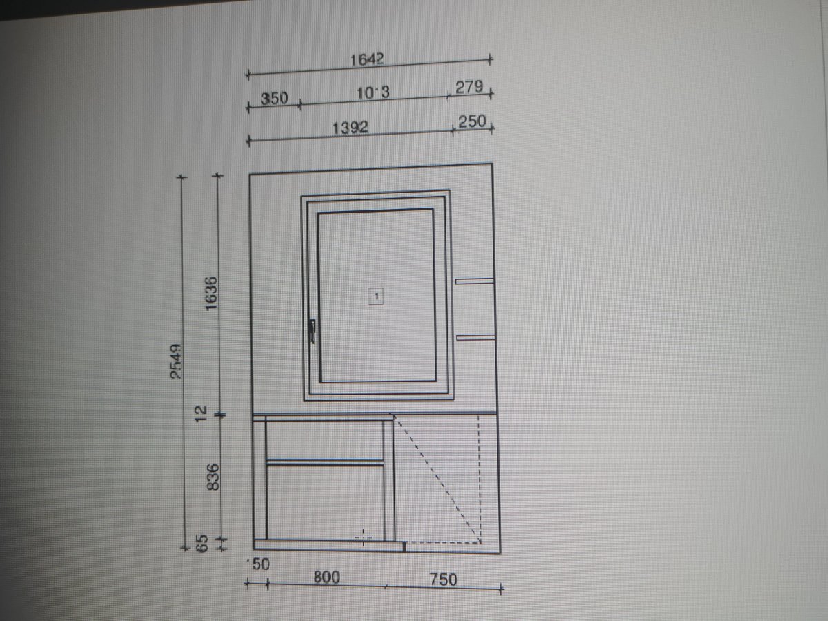

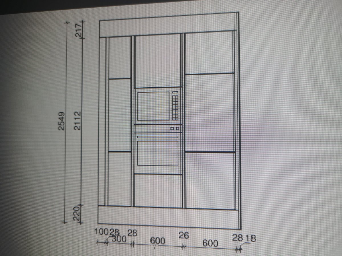

Im Küchenstudio habe ich eine Küche planen lassen, prinzipiell gefällt sie mir ganz gut. Der Schrank, der Küchen- und Essbereich trennt, ist von beiden Bereichen aus zu öffnen, ich hätte den für Essgeschirr vorgesehen. Der hintere Teil ist nur vom Essbereich aus zu öffnen.
Sitzplatz hatte ich mir urspünglich gewünscht, aber ist nun mit der offenen Variante nicht mehr sooo relevant . Ich hatte eventuell an einen Klappsitz an der Wand neben der Heizung gedacht?
Ich bin unsicher ob
- die "Insel" nicht tiefer sein sollte, sprich 50-60cm statt der geplanten 40cm
- das offene Regal sinnvoll ist. Man könnte den Stauraum sicher besser nützen, wäre dann aber optisch nicht mehr so schön?
Die bisher geplante Küche stelle ich herein und freue mich über Verbesserungsvorschläge.
