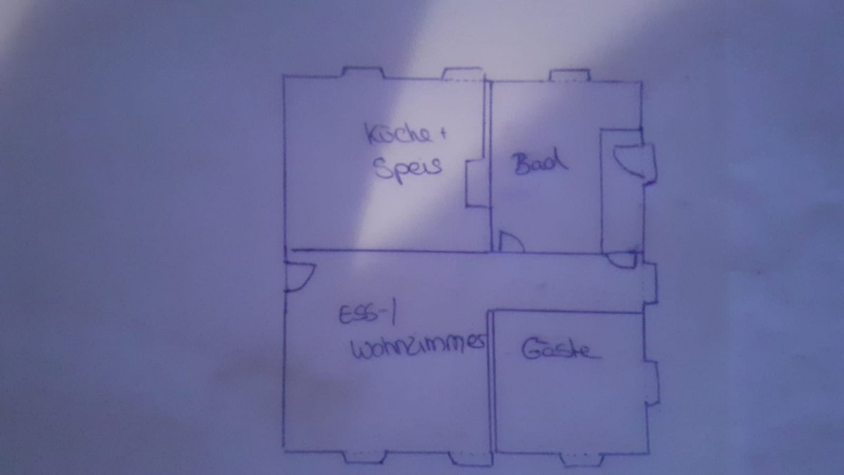

Wir sanieren gerade einen Teil des ersten OGs unseres Bauernhauses. Bisher waren das reine Schlafzimmer, wir müssen Wasser/Abwasser und auch die Elektrik komplett neu verlegen lassen, sind also von den Anschlüssen her relativ flexibel. Relativ deshalb, da nur im planoberen Bereich die Möglichkeit zum Abwasser anschließen besteht, planunten reicht das Gefälle im Boden nicht aus. Daher planen wir die Küche planoben links und das Bad planoben rechts. Planuntenlinks wird das Wohn-/Esszimmer und planuntenrechts das Gästezimmer.
Ich würde gerne planlinks eine Wand einziehen um eine kleine Vorratskammer mit Patz für Gefriertruhe und Kühlschrank zu haben.
Leider habe ich beim Alnoplaner keine Möglichkeit gefunden die Brüstungshöhe der Fenster anzupassen. Die ist mit 85cm ziemlich niedrig. Wäre aber um den Herd davor zu plazieren noch in Ordnung.
Ich möchte unbedingt zusätzlich zum E-Herd einen Holzherd und ich hätte gerne eine hochgestellte Spülmaschine.
Um mit den Kindern zu kochen brauchen wir viel Arbeitsfläche und ich hätte gerne eine Sitzgelegenheit für 2-3 Personen.
Bei meiner bisherigen Planung bin ich mit dem leeren Eck vor dem linken Fenster unzufrieden.
Ich freue mich über eure Verbesserungsvorschläge oder auch ganz neue Planungsansätze.
Ich habe den vermaßten Grundriss leider gerade nicht zur Hand, reiche ich aber so schnell wie möglich nach.
