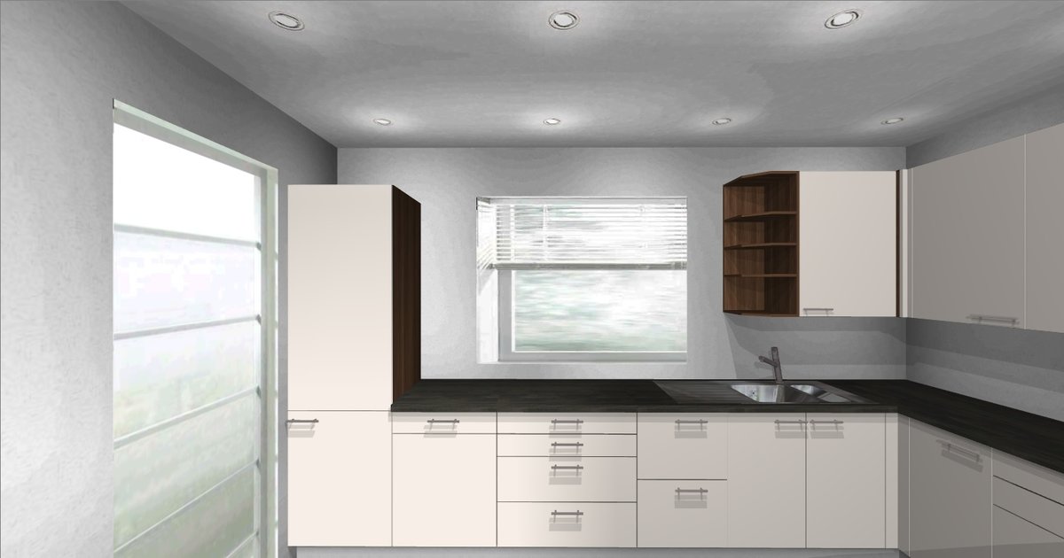

wir sind eine 5-köpfige Familie und sind gerade mit unserem eigenen Haus im Bau. Der Grundriss steht und nun möchten wir uns an die Einrichtung der Küche machen.
Wir haben uns selbst schon einige Gedanken gemacht, aber ich habe hier schon viel mitgelesen und mitbekommen, wie sich viele Dinge doch mit anderen Augen und kreativen Ideen noch verbessern lassen. Daher möchten wir euch unsere Küchenplanung auch vorstellen und freuen uns über Rückmeldungen.
Wir möchten gerne in der Küche eine Essecke, in der man auch mal zu 5 (bis 7) Personen essen kann (das darf dann aber auch kuschlig sein). Es soll keine Wohnküche werden.
Evtl. soll später auch mal eine Mikrowelle Platz finden. Haben wir im Moment nicht und wollen sie zur Zeit auch nicht. Ist später aber vielleicht mal praktisch.
Schön fand ich, die Stand-alone-Geräte, die aber dennoch "eingebaut" sind und nicht so als Fremdkörper in der Küche stehen.
MUPL scheint mir eine tolle Sache zu sein.
Ich habe mich schon einmal mit dem Alnoplaner versucht, aber er hat noch so seine Tücken und es ist noch nicht ganz so, wie ich mir das vorstelle.
Danke schon einmal für eure Hilfe. Ich bin gespannt und werde mich auch noch selbst weiter versuchen. Ein paar Ideen habe ich noch...

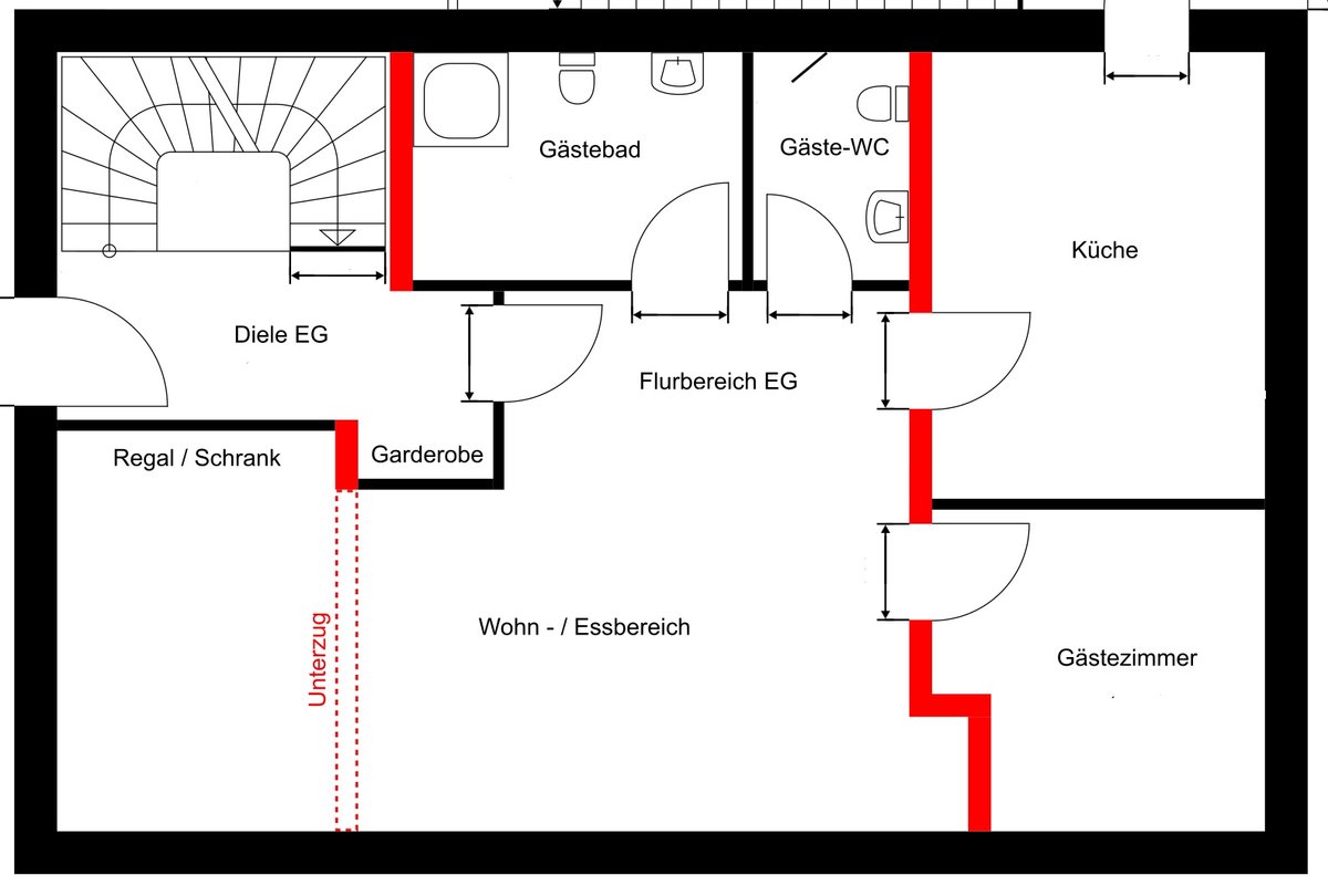

Für mich ergeben sich da erst noch einmal ein paar Anfragen an den Grundriss. Ja, ich habe verstanden, es soll keine Wohnküche werden, also keine offene Variante.
Ich würde die Garderobe vergrößern, da die immer zu klein sind und man so ein längeres Stück Wand im Wohnbereich gewinnt. Zudem würde ich WC und Bad tauschen und den WC von der Diele EG aus begehbar machen. Ist das separate Gäste-Bad und WC hier notwenig oder könnte man das nicht in eins machen? Weiter würde ich überlegen Gäste-Zimmer und Küche zu tauschen (Größe muss dann angepasst werden) und den Zugang zum Bad als en-suite machen. Die Küche könnte dann evtl. einen Ausgang nach draußen bekommen, was ich als sehr praktisch empfinde. Oder geht es nach oben auf die Terrasse?
Abgesehen von wahrscheinlich den Darstellungsschwierigkeiten würde ich über folgendes nachdenken:
- Offene Regale sehen oft sehr unordentlich aus und sind putzintensiv.

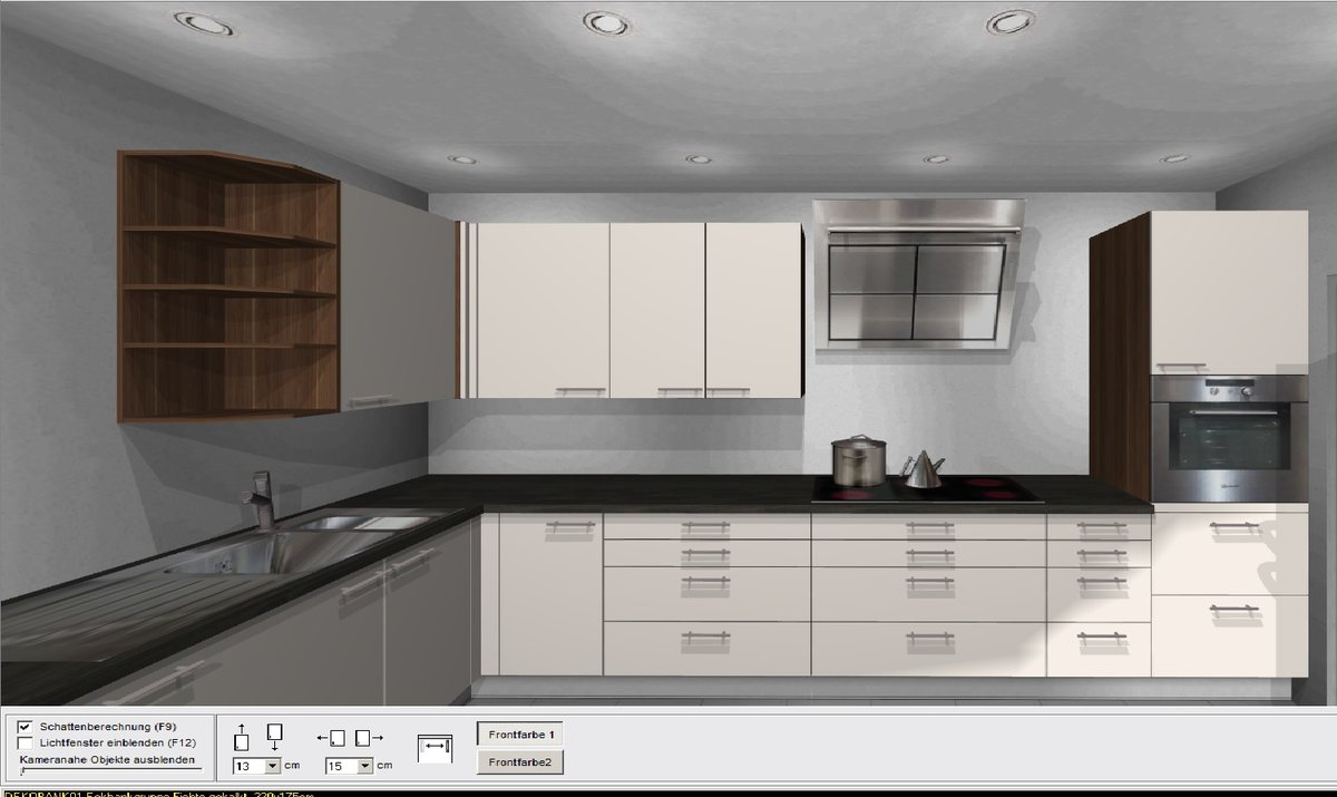

- Drehtüren sind nicht praktisch. Man kann auch unter der Spüle Auszüge haben.
- Die Aptropfe - du hast sicher gelesen, dass hier oft empfohlen wird, auf die Abtropfe zugunsten von mehr Arbeitsfläche zu verzichten, vor allem wenn man sowieso mehr als ein Becken plant. Ich habe eine Abtropfmatte, die ich auf die Arbeitsfläche lege und bei Nichtgebrauch liegt sie in der Spüle.
Dann noch eine Bitte: Man kann zwar rechnerisch auf alle benötigten Maße kommen, aber es ist gut, es den Planern so einfach wie möglich zu machen. Denn einige sind hier in jedem Thread unterwegs und dann wird es mühselig. Also bitte immer jedes einzelne Maß - Wand bis Fenster, Fenster, Fenster bis Wand usw..
LG Anke
:welcome:

danke für das herzliche Willkommen. Ich habe grad ein paar Minuten und versuche schon mal, auf eure Anmerkungen einzugehen.
@ Anke: der Grundriss ist nicht zu 100% der, wie gebaut wird. Aber die Aufteilung der Räume entspricht dem, was wir bauen, und ich fand den Grundriss den Anforderungen des "vorab-lesen-Threads" genügend. (Garderobe wird in der Tat größer und großes Bad und kleines Bad sind getauscht und die Küche hat einen Zugang nach draußen. ;-) ).
Ja, das offene Regal hab ich in Gedanken auch schon wieder als nicht so praktisch abgehakt.
Mit Drehtüren meinst Du "normale" Schranktüren? Besser alles mit Auszügen? Das war mir gar nicht so bewusst, dass das auch unter der Spüle geht.
Abtropfmatte: muss ich mir mal überlegen. Eigentlich bin ich ganz froh über meine Abtropffläche an der Spüle. Ich spüle zwar nicht viel von Hand, aber ich bin auch froh, wenn ich das wenige Zeug da dann einfach "seuchnass" draufstellen und erstmal abtropfen lassen kann. Muss ich mal drüber nachdenken.

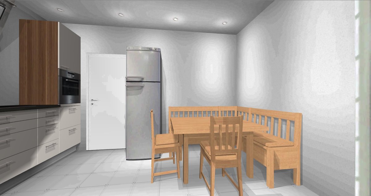

Der Kühlschrank stört mich da auch. Ich muss mal noch etwas rumprobieren.

.. Gut ich präzisiere - an der Position mit dem Kühlschrank etc. funktioniert die Sitzecke nicht ;-)

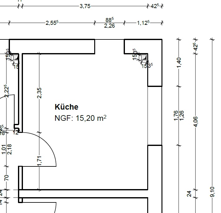

Hab mich jetzt noch einmal an die Maße gemacht.

Dass es mit dem Kühlschrank da so nicht passt, seh ich ein.

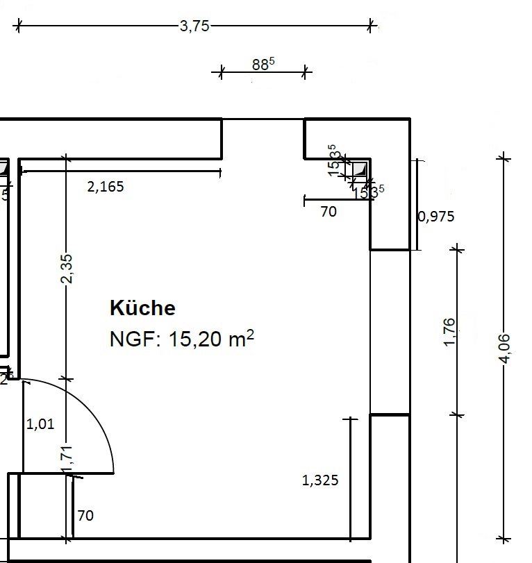

Könnte man das Fenster planrechts etwas weiter nach unten schieben,so mit 65 cm von der Wand planunten entfernt?
Da wir auch kein Essplatz in der Küche mehr haben und auch kein Platz für einen Teewagen da ist, nehme ich einfach ein großes Tablett für Kühlschrank Sachen welches mittig auf dem Tisch steht. Nach dem Frühstück ist alles auf einmal wieder drauf und ab zurück in den Kühlschrank.

Und nein, das Fenster ist so fix. Kann leider auch nicht mehr ohne weiteres verschoben werden. Also etwas kleiner, damit nach planoben mehr Platz wäre, das ginge noch.

So ist es - Du wirst Dich zwischen Stauraum & Arbeitsfläche oder Sitzplatz für 5 Personen entscheiden müssen ...
Küchentüre als in der Wand laufende Schiebetüre;

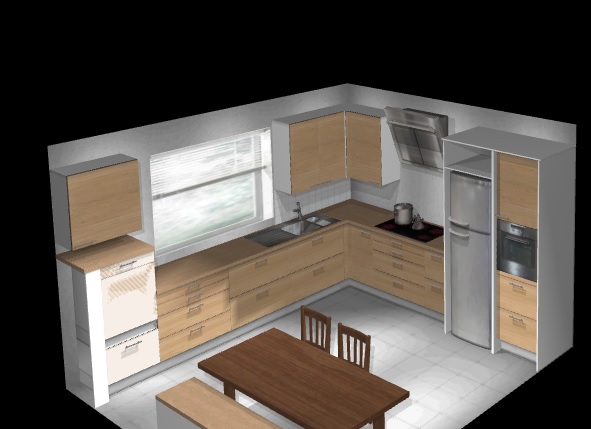

Wie wäre es an der Wand planoben eine erhöhte Sitzbank, drunter einen extratiefen Auszug für grosses Gedöns (Einkochtopf oder Getränke). Davor eine Theke mit drunter der Tee-Wagen mit den Frühstückssachen, die man dann entweder in der Küche nutzt oder an den Esstisch fährt; an der Wand planlinks, neben der Eingangstüre ein Abstellfläche mit Kaffeemaschine etc. (Theke und Abstellfläche gehen ineinander über.)
Planobenrechts der erhöht eingebaute GSP. Die Wand planunten voller Seitenschränke inkl. umbautem grossen Kühli.
Wenn man die Türe planoben noch verschieben kann, dann evt. übertiefe Unterschränke und Arbeitsfläche.
So könnte man in der Küche die drei Kinder abfüttern und hat trotzdem noch genügend Stauraum und Abstellflächen.

Ich hab auch noch einmal ein bisschen gebastelt. Planobenrechts ist ein Versorgungsschacht (15 x 15 cm). Den GSP müsste man daneben stellen und die Lücke verkleiden. Den Oberschrank könnte man sicherlich um den Schacht drumherum bauen. Ist es denn praktikabel darüber noch einen Oberschrank zu hängen? oder ist das unpraktisch? Wie hoch darf/muss der GSP sein? Hab jetzt den Z-Wert auf 50 gesetzt und einen Unterschrank drunter.
Kühlschrank planunten neben Seitenschrank mit Backofen finde ich eine gute Idee. Mein Mann sorgt sich, ob der sich dann auch komplett öffnen lässt und ist noch nicht so überzeugt von der Umbauung. Mir gefällt das allerdings deutlich besser, weil es mehr Ruhe in den Raum bringt.
Schiebetür in der Wand laufend wäre da natürlich deutlich praktischer als eine "normale" Tür. Da müssen wir mal mit dem Architekten noch einmal sprechen, aber mit einer Trockenwand müsste es gehen.
Die Idee mit der Truhe/Klappdeckel oder Auszüge als Bank war mir auch gekommen. Hab mal versucht, die mit einzubauen. Ich denke, dass wir so zu fünft dort sitzen könnten.

Hilfreich ist immer eine Ansicht des Alnogrundrisses ;-).
Hängeschrank über erhöhter GSP ist nicht gut erreichbar.
Schiebetür zur Küche wäre sinnvoll, da sonst immer Kollision mit Eingangstür.
Abstand Spüle/Kochfeld = Hauptarbeitsfläche ist wirklich zu gering.
Läßt sich das Fenster noch verschieben?
