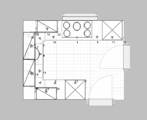

    Guten Abend,
    unser jetzige Küche ist 23 Jahre alt und renovierungsbedürftig, deshalb haben wir uns vor einigen Wochen entschlossen eine neue zu planen und anzuschaffen.
    Nachdem ich hier schon eine Zeit lang mitgelesen habe und dadurch viele gute Vorschläge und Tipps mitbekommen habe (danke!) möchte ich euch einfach mal unsere Planung vorstellen und fragen, ob es noch Verbesserungs- oder Änderungsvorschläge von eurer Seite gibt.
    Zur Beratung waren wir schon in zwei Küchenfachgeschäften und wir müssen (oder möchten) uns bis Ende nächste Woche entscheiden!

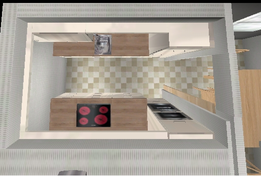

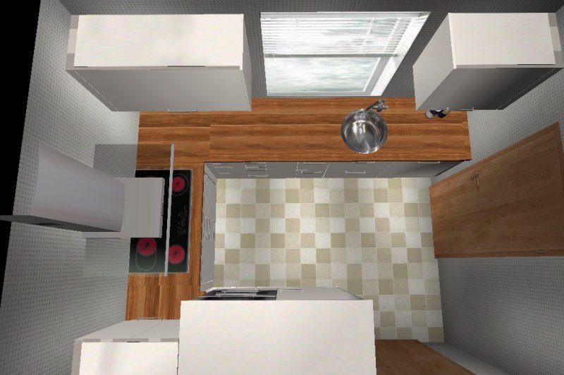

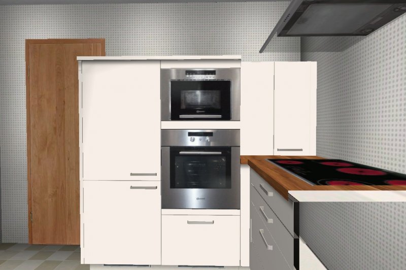

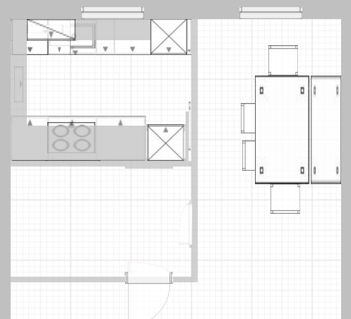

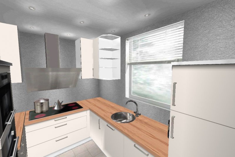

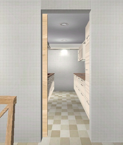

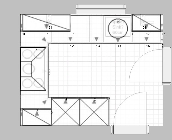

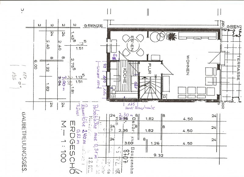

    Ich füge einen Grundriss bei und zwei Bilder der bis jetzt geplanten Küche.
    Unsere Küche ist sehr klein, ca. 7 qm groß und hat an zwei Seiten eine Tür und an der dritten Seite ein Fenster.
    Bis jetzt hatten wir eine Küche in L-Form, hätten aber jetzt gerne eine in U-Form um mehr Stauraum und Arbeitsfläche zur Verfügung zu haben.
    Vor Kopf haben wir ein Induktionskochfeld geplant mit 3 großen Auszügen darunter.
    Links des Herdes kommt oben ein Eckschrank, dann ein Schrankelement, darunter einen Auszugsschrank und daran anschließend einen Hochschrank mit Dampfgarer, Backofen und 2 Auszügen.
    Rechts des Herdes kommt oben ein Eckschrank und ein Regal darunter einen Lemans-Schrank, den Schrank mit Müllsystem und Spüle (kleine Spüle von Blanco mit Restebecken (gabs nicht im Alno-Planer), die Spülmaschine und anschließend der Hochschrank mit dem Kühlschrank.
    Die Oberschränke sind bis zur Decke abgeschlossen, die beiden Hochschränke sollen nur max. 170 cm hoch sein, damit die Küche nicht so erdrückend wirkt.
    Jetzt unsere Frage: ist das so optimal für die kleine Küche oder kann man noch etwas verändern/verbessern?
    Danke schonmal für eure Mühe!
    LG Omma

    Würdest du noch bitte die kpl.- und pos.-Dateien sowie den Grundriss (unte Plaen "strg+neu+s" drücken) hochladen, damit wir mitplanen können.
    Spontan würde ich auf die Eckhänger verzichten und die OS rechts und links bis zur Ecke fortführen, damit die DA auch zur Geltung kommt.

    @Bodybiene, danke für deinen Willkommensgruß
    @Mela, dir auch ein dankeschön,
    ich weiß jetzt nicht genau was ich wie hochladen soll,
    den Grundriss und zwei Planbilder habe ich doch schon hochgeladen,
    werde gleich mal meinen Mann dazu befragen
    wenn wir links und rechts der DAH je einen OS bis zur Wand mache,
    dann müssen wir auf alle weiteren OS verzichten und es ist wieder
    weniger Stauraum vorhanden,
    die Eckschränke sind auch nicht unser Favorit, aber wir haben noch keine andere zufriedenstellende Lösung gefunden
    LG Omma

    Es hat mit den Plänen geklappt und ich meinte nicht die OS direkt an der DA sondern an den angrenzenden Wänden, in KF-Sprache: planrechts- und -links.

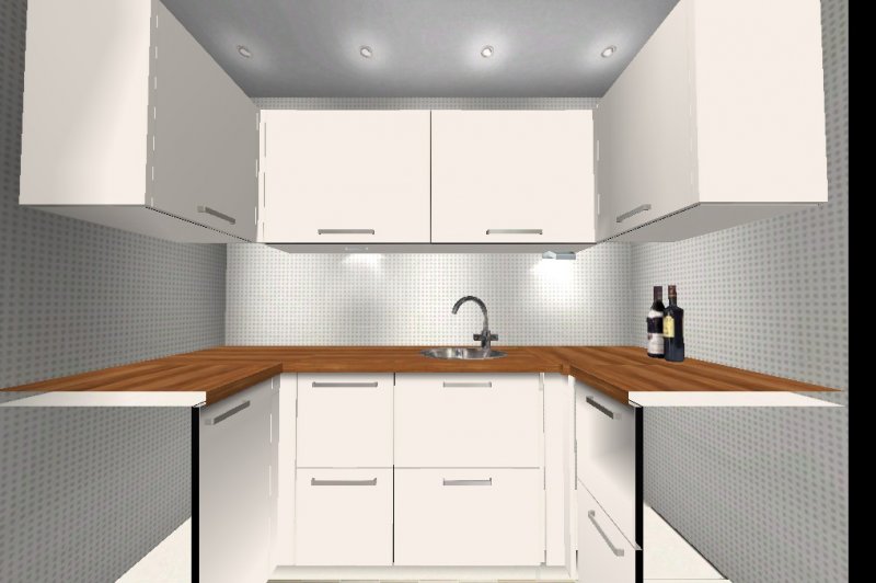

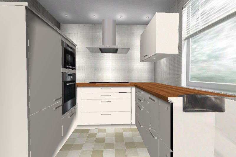

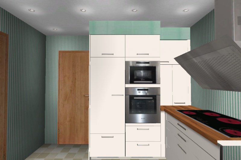

    Hier einmal ein Planung, wie ich mir die Küche vorstellen könnte. Warum möchtet ihr relativ niedrige HS aber bombastische OS? Die dominieren meiner Meinung nach den Raum mehr, als die HS. Außerdem sind Eckschränke äußerst unpraktisch.
    Hier Tara's Kommentar zum Eck-Oberschrank:
    • Man benötigt immer zwei Handgriffe, um ihn aufzumachen
    • schon beim ersten Regalbrett muss man sich strecken, um an die hinteren Sachen zu kommen
    • An das dritte Regal kommen selbst große Leute nur noch mit Recken an die Dinge, die vorne stehen. Alles andere ist nur mit dem Stuhl oder Leiter erreichbar
    [​IMG]
    Bei eurer Körpergröße wäre ein 6-Raster möglich, dies bedeutet eine Stauraumebene - 13 cm - mehr.
    Also Hausaufgaben für euch:
    ARBEITSHÖHE ermitteln
    - Höhe Beckenknochen messen
    Doch nun zur Planung, die allerdings davon abhängt, wo sich die Lichtschalter befinden. Wobei es auch möglich ist, diese in die seitliche Verkleidung der HS zu integrieren. (Ein Beispiel hierfür findet ihr in der Küche von Doppelkeks.)
    Beginnend planunten rechts:
    Kühli - in der gewünschten Höhe, wobei ich 212 cm bevorzugen würde
    Bo mit Dampfgarer
    tote Ecke mit tiefenreduziertem Ullaschrank
    planlinks:
    100er Auszug 1-1-2-2 mit Kochfeld rechtsbündig
    2 cm Blende
    Tote Ecke
    planoben ab toter Ecke:
    80er Auszug 1-1-2-2
    30er Auszug 3-3 für Müll unter der Arbeitsfläche, untendrunter für Höheres
    60er Spüle
    GSA
    Blende
    OS gemäß Grundriss. Die OS müssten mit Klappmechanimus knapp zu öffnen sein.
    Noch meine persönliche Meinung. Ich finde wenn OS und HS in gleicher Höhe enden optisch einfach schöner.

    Hallo Mela,
    danke für deine Mühe.
    Ich habe deinen Beitrag gestern abend schon gelesen, musste es aber erst mal "sacken" lassen, dass die Küche jetzt komplett anders aussieht.
    Die HS hatten wir extra niedriger angesetzt, damit man nicht gleich "erschlagen"wird, wenn man zur Küchentür reinkommt. Der HS mit dem Backofen ist dann direkt links und es sieht luftiger aus, wenn darüber noch Platz ist (evtl. auch für etwas Deko).
    Die hohen Oberschränke haben wir schon in unserer jetzigen L-Küche und ich habe sie noch nie erdrückend oder bombastisch empfunden. Ich habe jede Menge Stauraum darin und der Anschluss zur Decke erspart mir lästiges Putzen auf den Schränken.
    Und unterschiedliche Schrankhöhen finde ich optisch nicht schlecht.
    meine ermittelnde Arbeitshöhe wäre 93 cm, wir können aber wegen des Fensters nicht höher als 90/91 cm gehen.
    Küchenplan:
    - Spüle mit Müllunterschrank und GSP müssen in der neuen Anordnung bleiben wegen des Wasseranschlusses
    - Kochfeld rechtsbündig gefällt mir nicht so gut, das wirkt "schief" wenn man von der anderen Tür (Esszimmer) gerade draufschaut
    - ich finde die Wand mit BO, DG und Kühlschrank erdrückend in der kleinen Küche,
    aber das ist vielleicht auch Gewöhnungssache, mich würde trotzdem mal interessieren wie eine 212 cm hohe Schrankwand wirkt.
    - an dem Ullaschrank gefällt mir nicht, dass er soweit hinten ist und die Blende davor toter Raum, oder sehe ich das falsch, ist das doch ein kompletter Schrank mit zwei Türen?
    - in die zwei Klappschränke bekomme ich natürlich längst nicht so viel rein, wie in deckenhohe Schränke
    ich hoffe, du nimmst es mir nicht übel, dass ich jetzt mit meiner Kritik komme?
    ich lasse mich gerne von einer anderen Lösung überzeugen!
    das einzige, was mir an der neuen Planung nicht gefiel waren die Oberschränke,
    vielleicht gibt es da noch andere Lösungen ohne den Rest zu ändern?
    Freue mich auf weitere Antworten :-)
    LG Omma

    Bei meiner Planung wirst du nicht von den HS erschlagen. Denn wenn du von planunten den Raum betrittst, dann siehst du direkt die Fensterfront, welche eine durchgehende Arbeitsfläche hat. Von Planrechts die Seitenwand.
    Das Verlegen des Wassers dürfte kein großes Problem darstellen, da die auf 1 Meter nur ein Gefälle von 1 cm benötigst.
    Vorteil meiner Planung ist, dass du eine schöne Arbeitsfläche zwischen Kochfeld und Spüle zur Verfügung hättest.
    Du schreibst, der Ullaschrank wäre dir zuweit hinten. Deine OS stehen aber nicht weiter vor.
    In deiner Planung befindet sich ein LeMans, den wir hier als unpraktisch bezeichnen.

    Auf der einen Seite verschenkst du Stauraum durch die geringe Höhe der HS und gleichzeitit werden extrem hohe OS verplant. An die kommst du doch nur mit einem zusätzlichen Tritt.
    Das finde ich auch sehr gut! und wenn Wasserverlegung kein Problem ist!
    Das Fenster hat übrigens ein feststehendes Unterlicht.
    Schreibst du mir noch was zu dem geplanten Ullaschrank, sind das zwei Türen, also Schrank über die gesamte Breite bis zur Wand?
    Wie sähe deine Planung aus, wenn man die Schrankwand bis zur Decke macht, du sprachst von 212 cm?
    Und das Kochfeld mittig? Es kommt übrigens eine Kopffrei-DAH hinein.
    Bei Lemans gegen Auszug gebe ich dir auch recht, habe mich informiert.
    Das stimmt, da habe ich immer die Sachen verstaut, die ich nur selten brauche.
    LG Omma

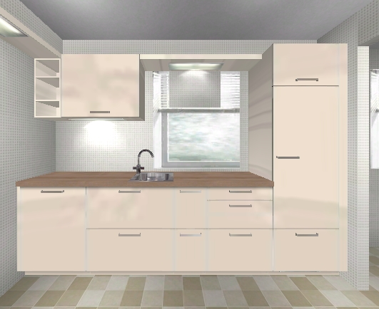

    Zur Verdeutlichung stelle ich dir einmal ein Bild mit den HS (217 cm Höhe wegen der Anpassung des Sockels bei einer gewünschten Arbeitshöhe von 91 cm) und der Einkofferung mit Wandelementen dar. Die Höhe deswegen, damit die Abkofferung nicht so dominierend wird. So beträgt sie 23 cm.
    Allerdings würde ich die OS an der Fensterwand nicht einkoffern. Hier habe ich auch nur eine Höhe von 65 cm gewählt, damit das Ganze nicht so wuchtig wirkt.
    Zum Ullaschrank musst du nur einfach auf das Wort klicken und du erhälst eine Erklärung.

    Hallo Mela,
    vielen Dank für den Vorschlag.
    Allerdings gefällt uns diese Einkofferung überhaupt nicht,
    sie ist viel zu wuchtig für die kleine Küche und der Ullaschrank liegt so weit
    zurück, dass man kaum drankommt.
    Toll finden wir die Schränke mit den Lifttüren, die kann man ja wirklich links und rechts an die Längswände hinhängen ohne dass die DAH dabei im Wege ist und sie sehen noch besser und "luftiger" aus als die vorige Variante mit den Oberschränken.
    Wenn man die erste Variante mit BO und Kühlschrank beibehält, dann könnte man doch
    planlinks (neben den BO) zwei 60er Schränke einplanen und planrechts neben dem Fenster einen 100er Oberschrank.
    Was meinst du dazu?
    LG Omma

    @kuechentante, danke für deine Meinung.
    Würdest du denn beide Hochschränke auf die linke Seite setzen? und wie kann man dann am besten die Ecke neben dem Herd nutzen die dadurchentsteht?
    Oder wäre es besser einen HS (BO) planlinks und einen HS (Kühlschrank) planrechts zu setzen? Und welche Möglichkeiten gibt es dann für Oberschränke, die Stauraum haben und trotzdem schön aussehen?
    Ich bin dankbar für jede Meinung, jeden Vorschlag oder Alternative und guten Rat.

    Jezt einmal ein Planung, bei der Umbauarbeiten nötig wären. Ich gehe davon aus, dass es sich um Eitenum handelt.
    Kannst du dir deine Küche so vorstellen. Kochen vor dem Fenster und Spülen dann panlinks.
    Die HS mit 175 cm und die OS mit 65 cm geplant, allerdings mit toter Ecke.

    @menorca, der Rolladenschrank gefällt mir gut, es besteht nur die Schwierigkeit an ihn heranzukommen, um den Backofen herum und an der DAH vorbei, dasselbe Problem wie bei dem Ullaschrank
    @Mela, danke für deinen Vorschlag, ob das technisch möglich ist muss ich erst meinen Mann fragen.
    Aber bei dieser Planung kann man keine Dunstabzugshaube anbringen und ob das Kochen vor dem Fenster so praktisch ist, das ist noch die Frage (z.B. Beschlagen der Scheiben)
    LG Omma

    Mela, bei dieser Variante:
    [​IMG]
    bekommst du aber auch Probleme mit den Hängeschränken und der DAH ;-)
    Ich habe mal gebaut ;-) ... Tür zur Küche vom Flur geschlossen, dafür noch eine Glasschiebetür vom Flur in den Essbereich. Tür Küche/Essen auch gleich als Schiebetür in der Küche laufend ausgeführt.
    Auch bei 91 cm (warum steht eigentlich 95 cm Brüstungshöhe?) APL-Höhe kann man 6 Raster verwenden ... der Sockel wird dann halt nur 9 cm hoch.
    Dann kann man einen schönen 2-Zeiler setzen.
    Planunten:
    - Hochschrank mit BO/DG
    - in Übertiefe 2x80er und 1x60er, dort das Kochfeld mit einer Decken-DAH .. Verkleidung an der Decke, damit Abluft zum vorhandenen Abluftloch (welchen Durchmesser hat das? moderne Hauben hätten gerne 150 mm) geführt werden kann.
    Planoben:
    - 60er GSP
    - 80er Spülenschrank, im oberen Auszug noch Platz für gelber Sack Müll und Küchenputzmittel, unten Stauraum
    [​IMG]
    - 30er Bio/Restmüll unter der APL, der zweite Auszug unten ist Stauraum:
    [​IMG]
    - 60er Auszugsunterschrank insbesondere Küchenhelfer, Schüsseln, Kleinelektorgeräte
    - 60er Kühlschrank.
    Wasser müßte eigentlich bleiben können wie es ist.

  20. Omma
    Omma Mitglied
    Seit:
    17. Mai 2013
    Beiträge:
    37
    AW: Entscheidungshilfe / Verbesserungsvorschläge
    Guten Morgen KerstinB,
    danke für deine Mühe, deine Idee ist sehr schön,
    aber ein Umbau kommt definitiv nicht in Frage.
    Wir müssen uns mit den Gegebenheiten abfinden
    und das Beste draus machen.
    Hast du vielleicht noch eine andere Idee?
    Hauptsächlich bezgl. der Oberschränke?
    LG Omma
