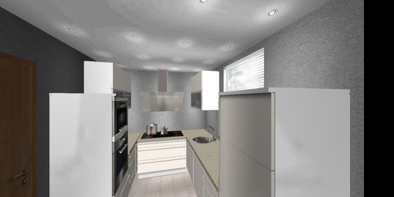

Also ich finde ja die Planung 7 schon gar nicht so übel, wenn wirklich nix verändert werden soll/kann/darf.
Allerdings sollt Omma dann eine Kröte schlucken, und auf eine Wandesse verzichten.
Das Teil sieht meiner Meinung nach zu "überdimensioniert" in der Küche aus, und zerhackelt den Raum noch mehr , der ja schon nicht üppig ist und zudem noch 2 Türen und das Fenster enthält.
Ich habe so eine Planung in der Ausstellung und war gerade mal testen .
Also in die Ecke kommt man zum Abstellen/Verstauen nicht stets benutzter Dinge wirklich sehr gut rein. (und ich bin 163 cm)
Einzigst die Esse stört im oberen Bereich, wenn man da einen Schrank mit Öffnung nach vorn reinplant.
Jalousie würde gehen , aber das Entnehmen von Dingen im oberen Bereich gestaltet sich schwierig,muß man unter der Haubenecke durchschlängeln. Würde mir nicht gefallen.
Abhilfe würde eine ruhigere Planung mit integrierter Haube schaffen oder was auch sehr gut aussehen könnte eien
Deckenhaube mit Abkofferung.
Die Abkofferung eventuell umlaufend mit integrierter Beleuchtung über dem Fenster.
Mir stellt sich immer die Frage, woher denn das Licht im Winter kommen soll, wenn ich an der Spüle stehe
Von hinten ??
Da schmeißt man sich den eigenen Schatten!
Mädels , da ich ja nicht den
ALNO -Planer habe , vielleicht könnt Ihr es mal umsetzen, damit sich Omma das gut vorstellen kann.
Und ganz wichtig , entweder Schiebetür zum Speisebereich (Ganzglas innenlaufend) ODER die Tür raus und den Durchgang verbreitern.
Das bringt Weite und optische Vergrößerung.
Hier die Situation im Laden , gleiches Planmaß in der ecke , wie bei Mela #7 .
