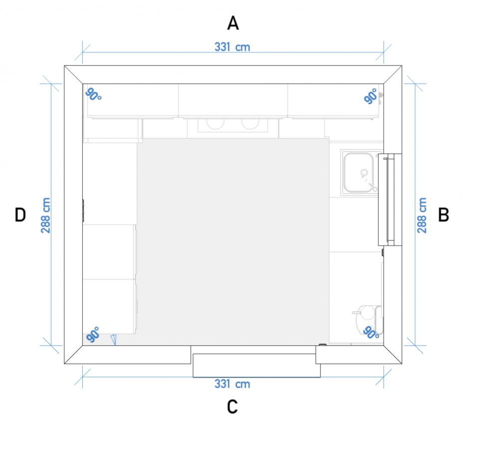

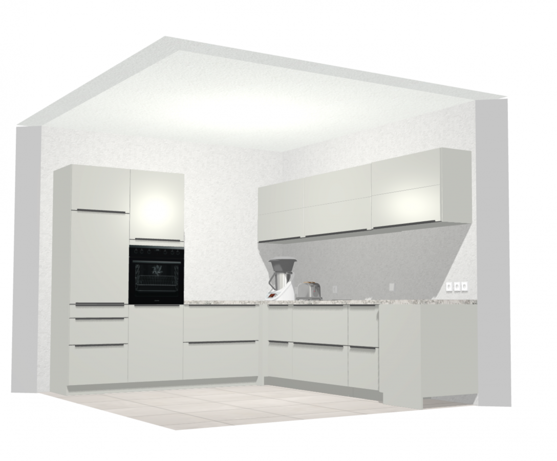

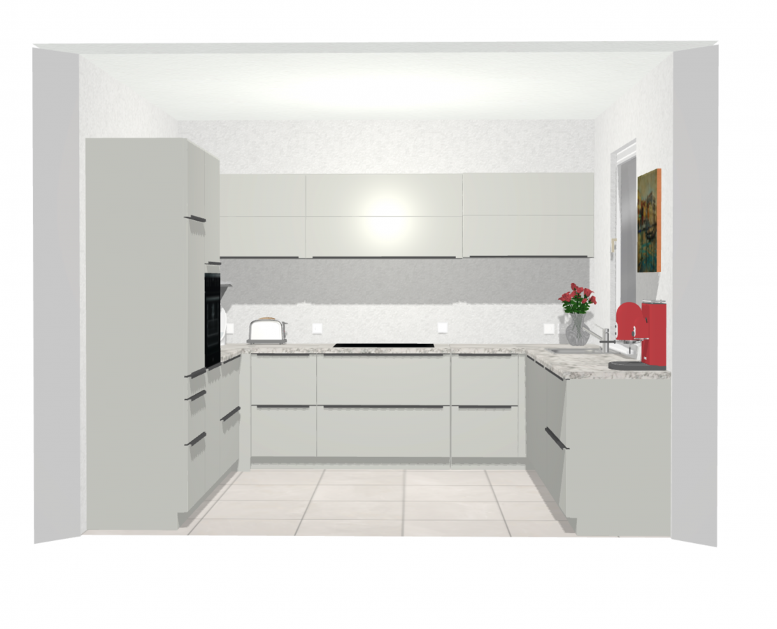

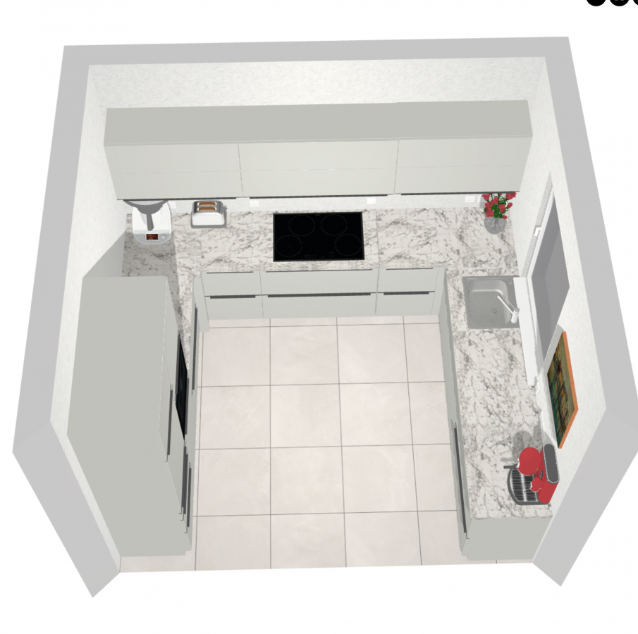

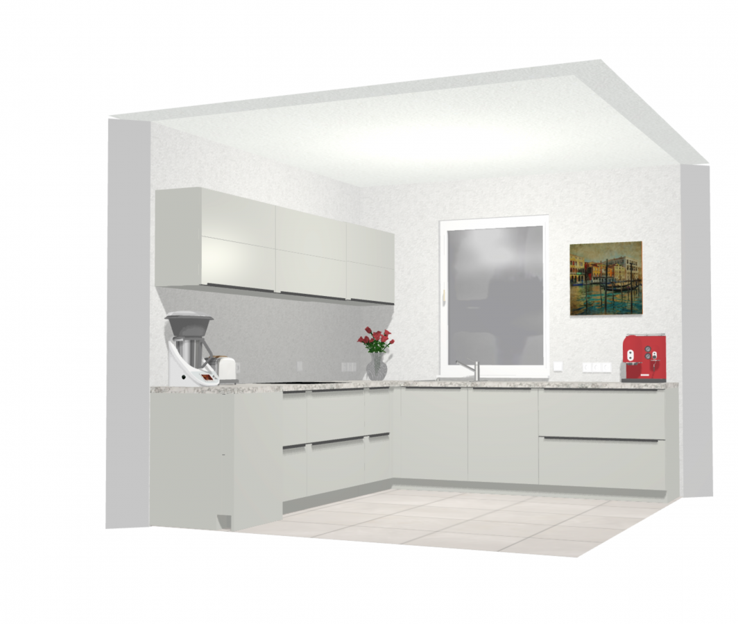

Hallo Liebe leute,
ich habe hier schon viel lesen und lernen können und möchte euch das Ergebnis zeigen, was ich mit meiner Frau ausgearbeitet habe. Wir hatten bereits einen Termin im Küchenstudio , nur leider gab es ausser dem Preis auf der Visitenkarte und ein Foto vom Screen keine weiteren Unterlagen. Die Geräteliste haben wir zugesendet bekommen.

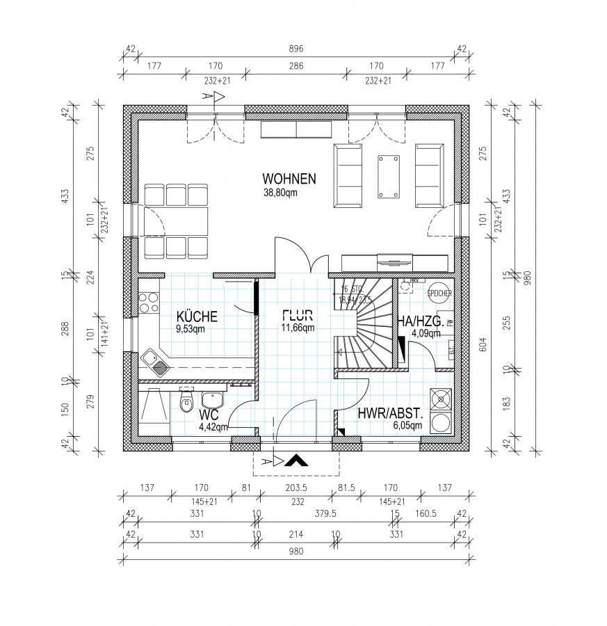

Auf dem Grundriss ist zu erkennen, dass wir die Wand vom Flur zur Küche zumauern lassen. Das haben wir derzeit in unserer Wohnung auch so und es stört nicht. Zumal wir in dem neuen Haus, direkt in den HWR gehen können. Dort wird auch der Gefrierschrank und die Vorräte stehen.
Mir geht es darum, was ihr insgesamt zu den Gegebenheiten und der Küchenplanung sagt bzw. in der Planung gewisse Aspekte mit einbringen könnt.
Meine Planung ist direkt auf der Schüller Seite, jedoch mit Einschränkungen.
Der Kühlschrank hätte z.B. keine auszüge, sondern zwei Fronten. selbiges unter dem Ofen.
Wir wollen zweigeteilte Fronten mit sehr schmalen griffen in Mattschwarz haben. Grifflos wirdes nicht mehr. Ich konnte miene Frau nicht überzeugen.
Ausstattung:
· Einbauküche Schüller Siena matt
· Korpusboden mit LED-Griffprofil
· Innenliegende Schublade unter dem Kochfeld und den 50er Schränken(Links / Rechts)
· Innenliegende Schublade in den zwei anderen (90er) Auszügen
· Variable Besteckeinlagen(Transluzent), in eines der 50er Auszüge
· Variable Besteckeinlagen(Transluzent), in eines der 90er Auszüge
· Holz Teller Halter in einen 90er Auszug
· Natursteinarbeitsplatte 2cm Quarzkomposit
· SIEMENS iQ500 Lüfterbaustein 86 cm Edelstahl LB88574
· Kochfeld SIEMENS Studioline EX877LVV5E
· Backofen SIEMENS Studioline HB876G8B6
· Geschirrspüler SIEMENS Studioline SX858D36TE
· Kühlschrank SIEMENS KI82LSD40
· Unterbauspüle BLANCO SUBLINE 500-U
· Armatur BLANCO LINUS-S HD Sonderfarbe schwarz matt
Davon Kinder: 1
Körpergrößen aller Hauptbenutzer in cm (wegen Arbeitshöhe ): 183,178
Welche Arbeitshöhe ist angedacht (in cm)?: 92,5
Brüstungshöhe des Fensters (in cm): 92cm
Fensterhöhe (in cm): 140
Raumhöhe in cm: 270
Einbaukühlgerät Größe: 178cm
Hochgebauter Backofen: ja
Gewünschte oder vorhandene Tischgröße: 18
Was steht auf der Arbeitsplatte oder soll dort stehen?: Kaffeevollautomat, Wasserkocher, Thermomix, Toaster
Welche weiteren Küchenmaschinen müssen in der Küche untergebracht werden: Mixer, Pürierstab
Was/wie wird gekocht? (Alltagsküche, Menüs, Snacks usw): Wir kochen zwei mal am Tag warme Gerichte und sonst Frühstück. Alles von leichter Güche bis hin zu 2-3 Gang oder BBQ Vorbereitung
Wird alleine gekocht? Oder auch gemeinsam? Mit und für Gäste?: Meist alleine oder zwei Personen
Steht schon ein Küchenhersteller fest oder wird bevorzugt: Schüller sind aber offen für Vorschläge
Steht schon ein Gerätehersteller fest oder wird bevorzugt: Siemens und/oder Neff
Was stört an der bisherigen Küche und was soll die neue Küche unbedingt können? Warum?: Neubau, unsere deerzeitige Küch ist für eine Mietwohnung ok. Wir wollen aber etwas, was uns viele Jahre begleitet. Und zu unserem jetzigen Geschmack passt.
Preisvorstellung (Budget): 15.000
