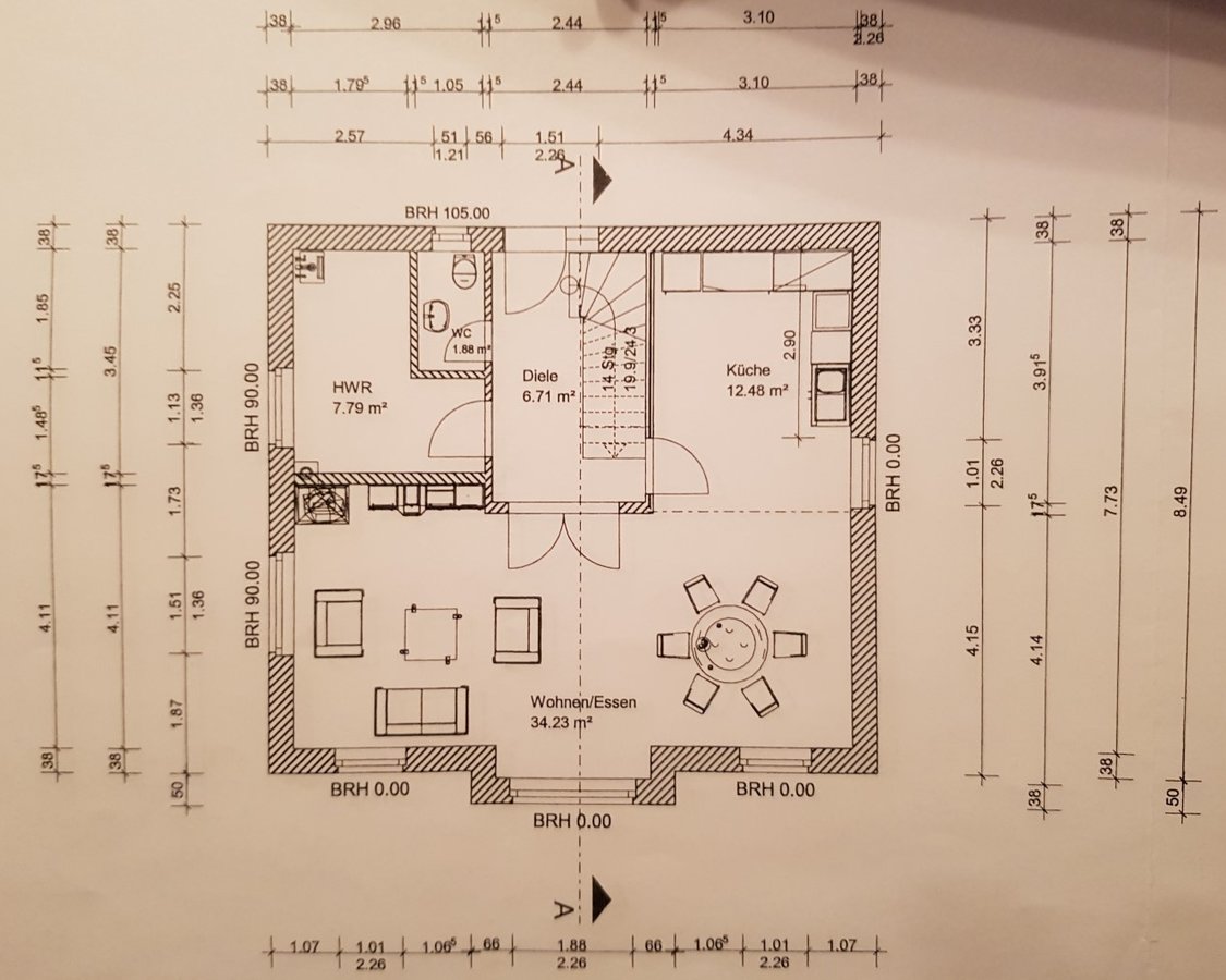

Grundriss der Planung aus der PDF-Datei (dort sind auch noch Ansichten)
Fenster rechts, planunten Tür zum Carport
14 Jahre alter ursprünglicher Hausgrundriss, hier soll Tür von Flur geschlossen werden und Fenster/Carporttür sitzen wohl so, wie im obigen Küchenplan dargestellt.

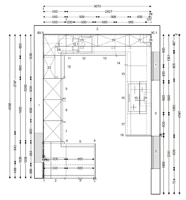

Sei doch bitte so nett und stelle noch einen Screenshot der Planung ein - die meisten haben keine Lust, extra Dokumente und Pläne zu öffen und so hat man es auf einen Blick.

@LarsZ .. .du hast in deiner PDF vier SEiten Zeichnungen, die man genausogut als JPG-Dateien hier anhängen könnte.
Den Grundriss der Planung habe ich jetzt mal aus der PDF erstellt und schon oben eingehängt.
larsz_201703_plangrundriss-jpg.238565
Leider fällt auf:
  • schlampig ausgefüllte Checkliste, die ist sinnvoll, da wir sonst nicht wissen, was die Küche alles erfüllen muss. Uns aus Fließtext läßtt sich das immer schlecht ablesen. Da entnimmt man bei dir einen
  • Symmetriewunsch, leider keinen Wunsch nach zunächst Ergonomie und Funktionalät
  • es fehlt der Gesamtgrundriss, damit man erkennen kann, wie es weitergeht, wie Laufwege sind usw.
  • Halbinsel ... wofür soll die gut sein?
  • relativ enge Eingangsecke in den Küchenbereich, dafür dann Tanzsaal
  • Ihr seid groß, dennoch gebt ihr euch mit 91 cm Arbeitshöhe und nur 72 cm (= 5Raster) hohen Unterschränken zufrieden. * 6 Raster - was heißt das? *
Hallo @KerstinB,
ok, kann ich die Checkliste nochmal anpassen? Oder den ganzen Thread löschen?
Dann würde ich nochmal von vorne anfangen.
Was den Grundriss angeht handelt es sich um einen offenen Wohn/Ess/Küchenbereich.
Siehe neues JPG mit alter Küche.

Hallo Lars, tote Ecken und 6er-Raster hast du ja schon gelernt. Ansonsten fällt spontan auf, dass mit unpraktischen Drehtürenschränken geplant wurde, auch die Linienführung am Hochschrankblock ist nicht schön. Der Engpass beim Küchenzugang mit dem Tresen ist ja bereits angemerkt worden, aber auch der Hochschrankblock hinter dem Tresen dient nicht zur ergonomischen Arbeitsplatzorganisation.
Desweiteren solltest du mal über hochgebauten GSP und MUPL (Forumsbegriff)
Summasummarum - eigentlich kann/sollte/muss alles neu geplant werden.

Irgendwie finde ich mich gar nicht zurecht im Vergleich vom Grundriss der geplanten Küche und dem Hausgrundriss. Sind das hellblaue in den Wänden Fenster/Terassentüren, die es im Hausgrundriss so noch nicht gibt, ist die eine Tür schon zugemauert?
Kopier die Checkliste in den nächsten Beitrag und füll sie aus.
Gesamtgrundriss:
grundriss-jpg.238596
und Küchengrundriss
passen nicht zueinander.
Wie soll es also sein? Bitte Gesamtgrundriss mit aktuell geplanten Fenster, Türen und Terrassentür-Positionen und Maßen einfügen.
Wer soll denn den Arbeitsplatz eurer Halbinsel sinnvoll für welche Küchenarbeit nutzen?
der Hausgrundriss ist 14 Jahre alt. Ebenso die alte Küche.
Er dient nur zur allgemeinen Übersicht und der Laufwege.
Links in beiden Grundrissen ist eine Tür zwischen Diele und Küche vorhanden, die wir zukünftig nicht mehr nutzen wollen.
Das soll durch den 3. Hochschrank im Block, sowie Tresenteil mit hochgezogener Arbeitsplatz und Regalen verdeckt werden.
Rechts im Küchengrundriss mit 1 gekennzeichnet ist ein Fenster.
2 ist eine Tür zum Carport.
Der neue "Tresen" soll als Ablagefläche dienen, zum Beispiel zum Anrichten, und ab und zu von der Küche aus auch mal als Arbeitsfläche.

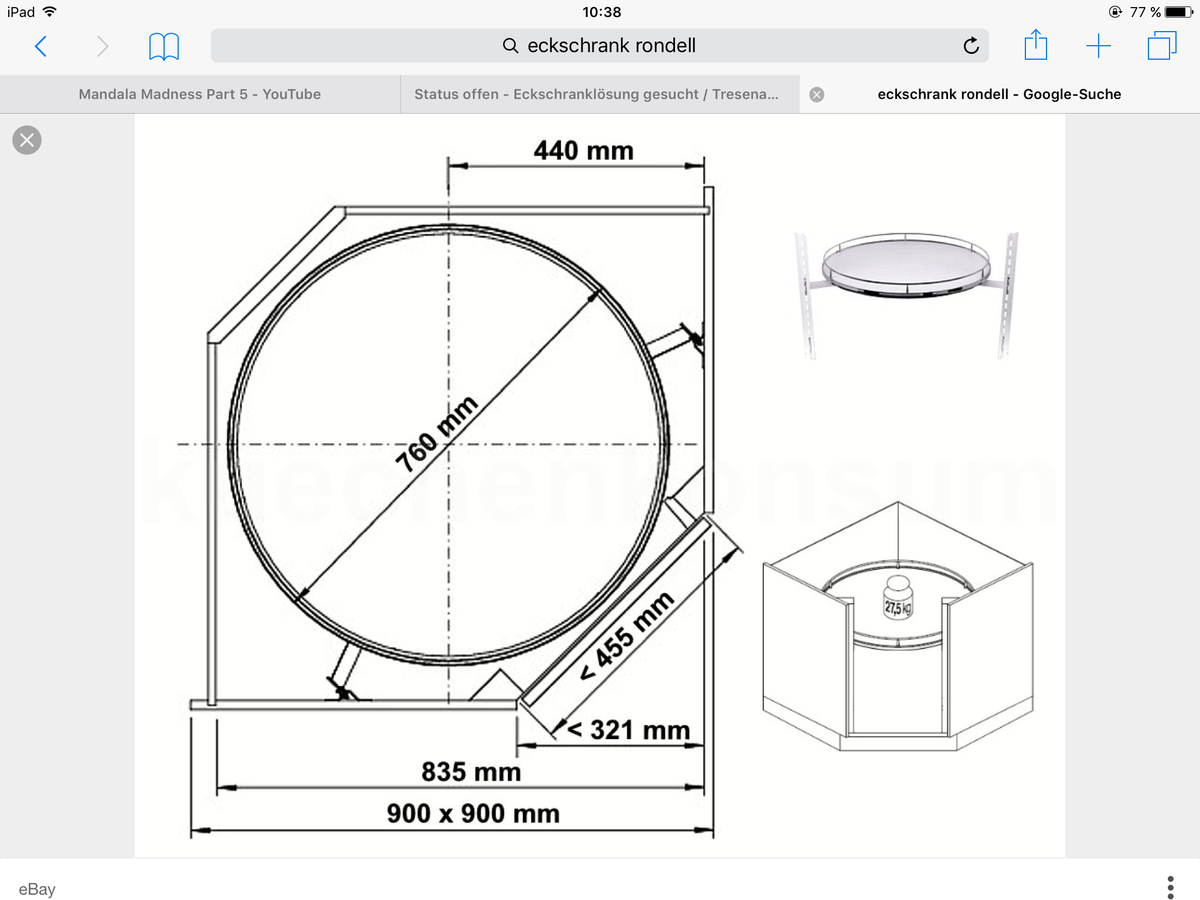

Die Eckschränke sehe ich toleranter ;-) Ich habe letztens eine Küche mit überschnittenen Ecken gesehen, was das Raumgefühl innerhalb des U's schöner gemacht hat (ganz subjektiv meine Meinung) und durch die Form der Ecke war die Tür zu diesem Eckschrank keine Falttür, die finde ich schlimm. Diese Tür hat ca 45cm, was für mein Pötte reicht, und das Rondell dahinter ist ein kompletter Kreis (also zwei, siehe Screenshot). Finde das schon viel Stauraum, ja, man kann sicher ausrechnen, dass anders ein paar qcm mehr rausspringen, aber ich finde die Lösung auch eine wenigstens erwähnenswerte. Allerdings nicht wenn's auf den Euro ankommt, fürchte ich. LG!
Ich habe seit 18Jahren so einen Eck-US mit überschnittener Ecke und einem Rondell. Die Tür ist bei mir allerdings nur 40 cm breit.
Ich bin so froh wenn ich das Ding endlich los bin. Zum Putzen kann man sich auf den Boden legen und bis ganz in die Ecke schafft man es doch nicht. Das gleiche wenn mal ein Deckel daneben fällt. VG

Jedenfalls ist so ein Rondellschrank immer die schlechtere Lösung ggü. einem Auszugsunterschrank, denn im Auszugsunterschrank hat man von oben die komplette Übersicht über alles, was im Auszug ist. Bei einem Rondell sieht man immer nur den einen Topf.
