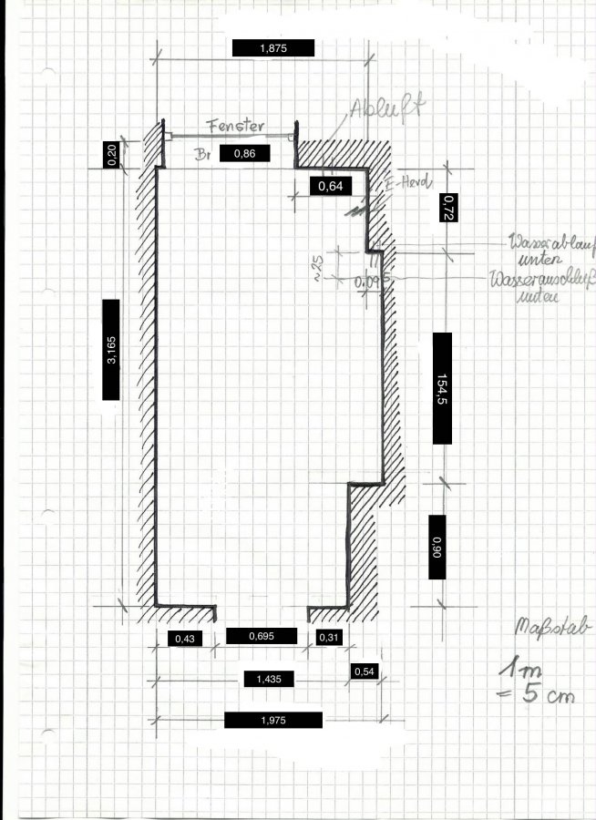

ist 88.5cm Unterkante Fensterbrett?
Ich hatte nach der Höhe des Fensters gefragt, denn das stimmt nicht mit 87.
Und wenn der Raum planoben breiter ist, wie breit ist er denn dann an den anderen Ecken?

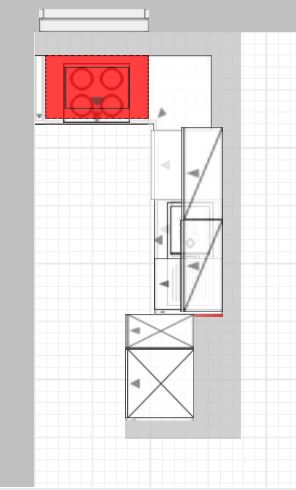

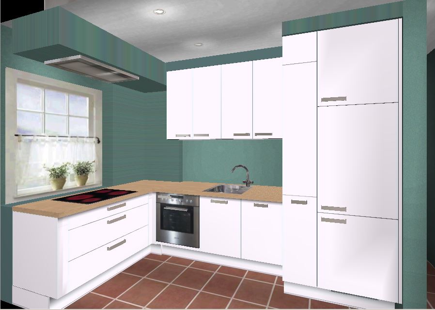

Mit den alten Massen hatte ich diesen Plan erstellt, 45er GSP, 50er Spülen US, Kochen vor dem Fenster mit Deckenlüfter .
D. h. jetzt, das 154 cm Stück Wand planrecht läuft schräg? Von ca. 166 bis ca. 197 cm Raumbreite? Wieviel cm sind denn links vom Fenster?
grundriss-jpg.216309
Kontrolliere mal Breitenmaße planunten und planoben.

Also ich werde aus den Maßen nicht schlau... aber egal.
Laut TE sind die Anschlüsse frei planbar deshalb hab ich fauler Hund mir gedacht, ich lass das komplizierte weg. Ich weiß halt nicht, in wieweit die Anschlüsse wirklich so versetzbar sind wie es dafür erforderlich ist. Hänger hab ich vorerst weggelassen

Wenn ich mir dieses Foto so anschaue, müsste das Fenster breiter als 86 cm sein...
Unterhalb des Fensters, zwischen den beiden APL kann man 7 Kacheln zählen. Je Kachel 10 cm, so sind es schon 70 cm. Auf dem Foto wirkt es aber so, als ob das Fenster noch ein ganzes Stück weiter nach Plan links reicht.
img_2606-jpg.215940
Ja, bin auch der Meinung, dass das Fenster breiter sein muss, weil es sich einfach nicht zusammenrechnet: 187 cm - 64 cm - 86 cm, da müssten 37 cm planlinks übrigbleiben...

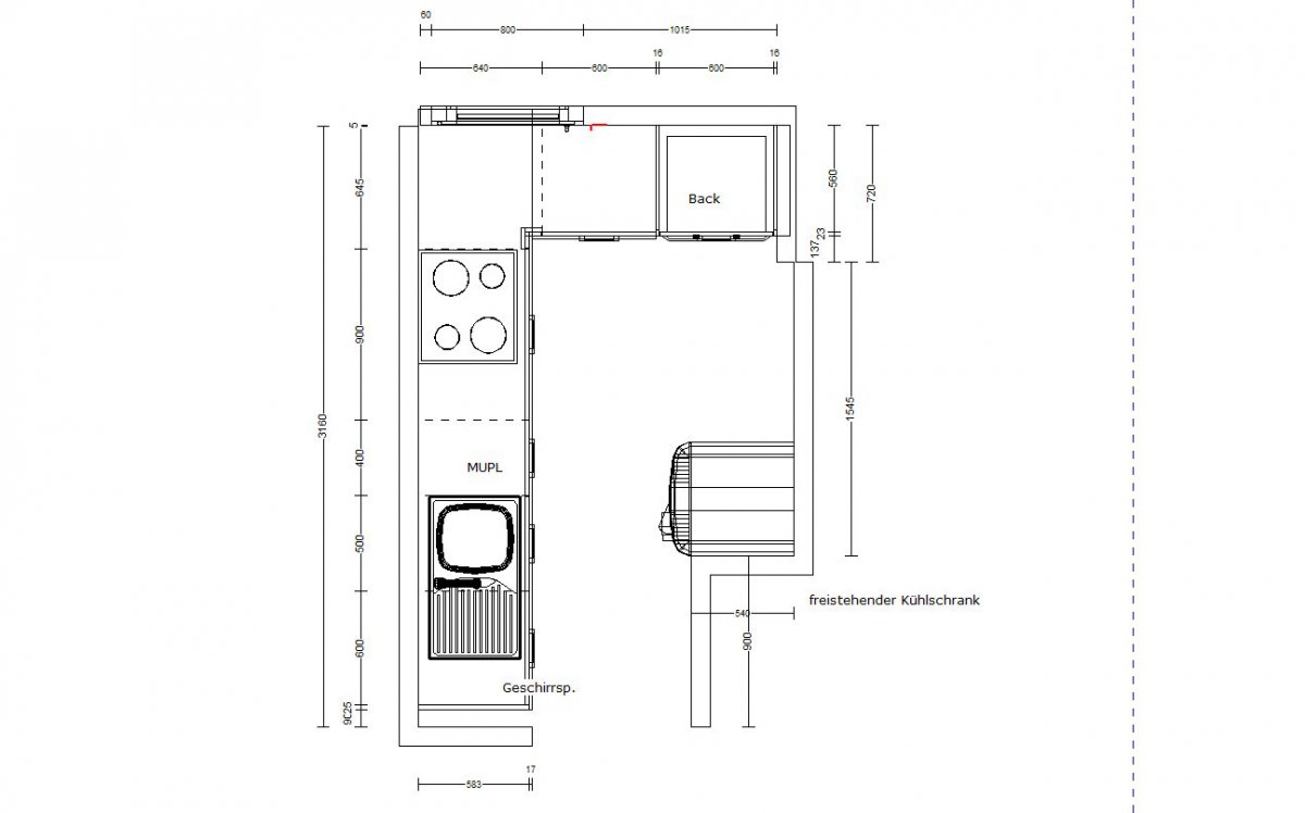

Bei der Breite von 1,87 schlage ich nochmal meine übertiefe Zeile planrechts vor (da können dann auch die Vorsprünge und Schrägen kaschiert werden) und zusätzlich planlinks eine mindertiefe Zeile mit Abstellfläche für Mikro, Kaffeemaschine, Obstkorb etc.
@Scilaccihh Ist deine schmale Küche inzwischen fertig? kingofbigos Vorschlag war echt Klasse! Vile hier wären neugierig auf dein Ergebnis!
