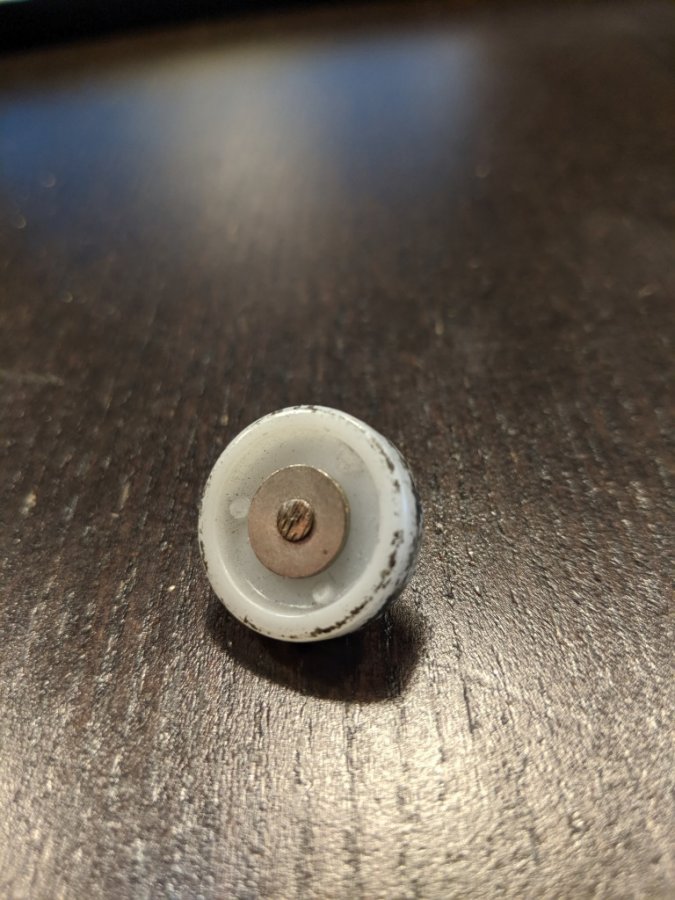

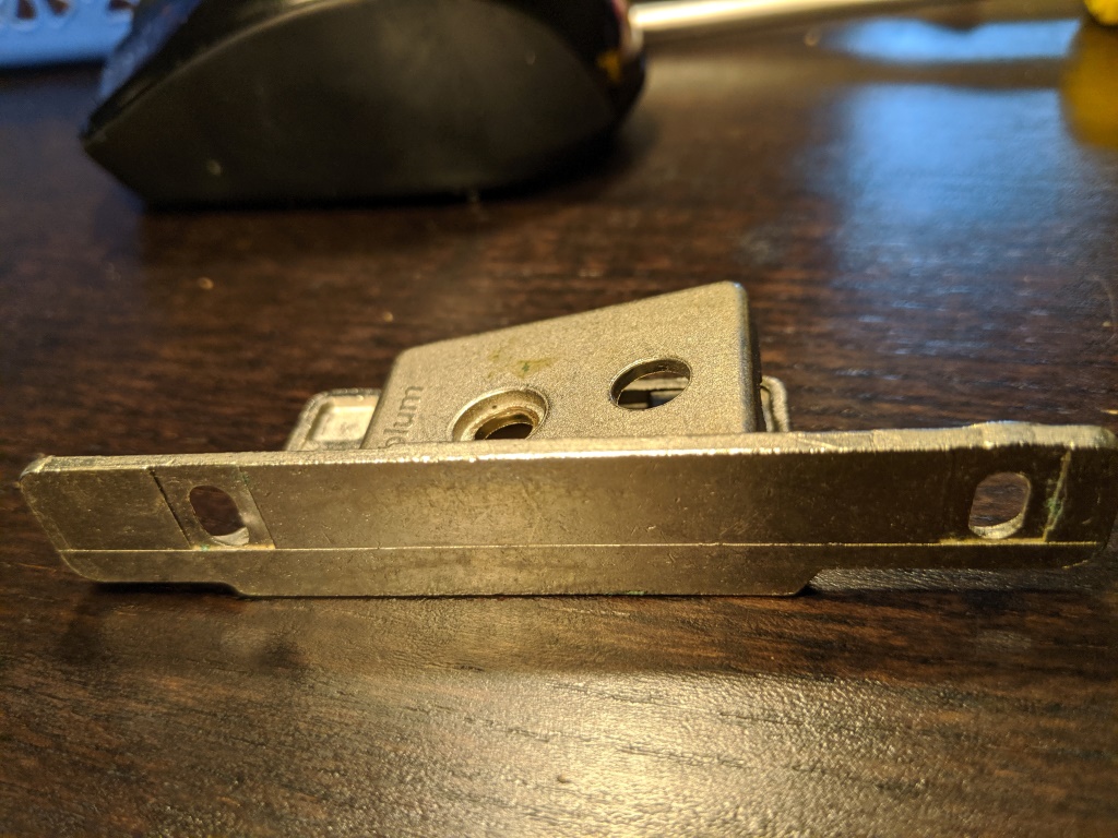

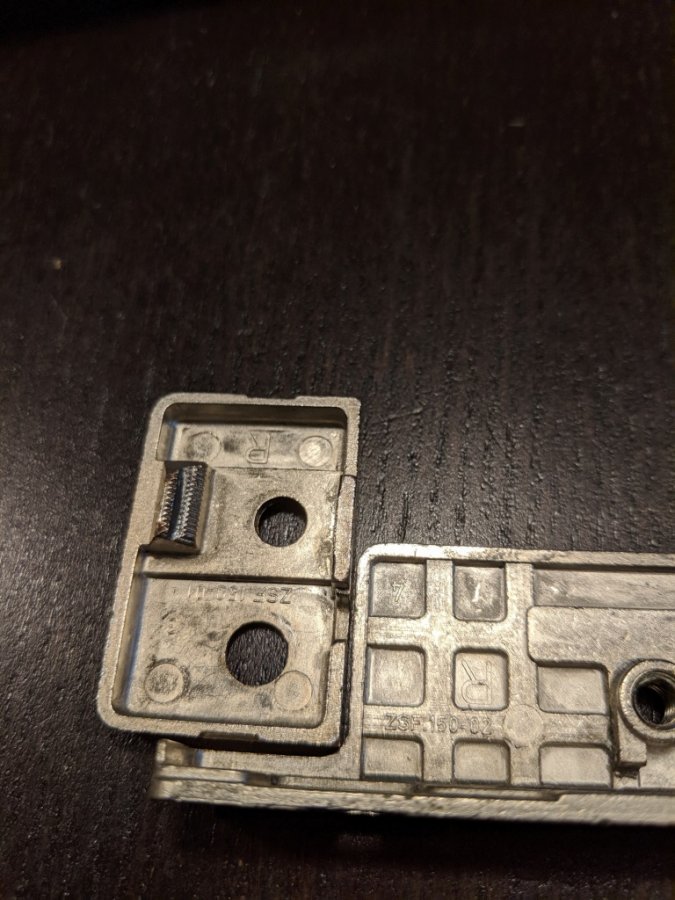

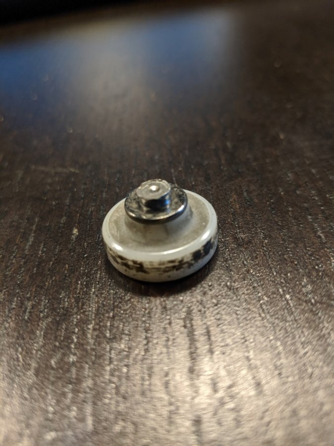

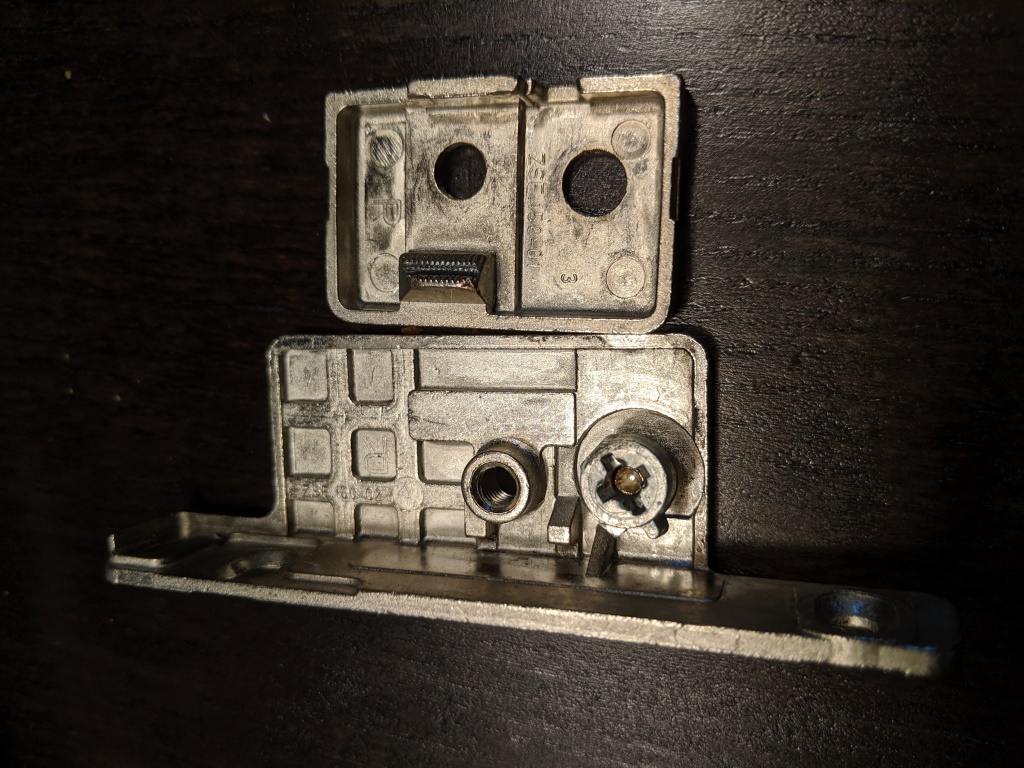

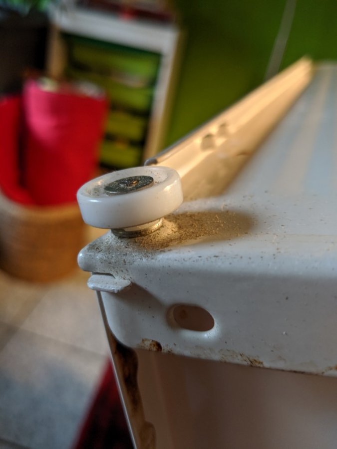

auch wir sind schon lange auf der Suche nach Hilfe bezgl. unserer defekten Schaniere. Durch Zufall habe ich dieses Forum gefunden und hoffe Sie können mir auch weiterhelfen. Wir haben im Haus zwei Küchen an deren insgesamt 18 Schubladen mittlerweile beide Seiten gebrochen sind. Weiterhin ist eine Rolle an der Schublade hinten (die in die Seitenschiene eingeführt wird) abgebrochen. Können Sie uns weiterhelfen.

Hallo @K.Panke,
es handelt sich hierbei um die Frontbefestigung für unsere METABOX (ZSF.1500).
Hierfür gibt es ein passendes Nachfolgemodell (ZSF.1700).
Selbstverständlich tauschen wir Dir die defekten Frontbefestigungen kostenlos aus.
Wie viele dieser Frontbefestigungen sind hier bei Dir defekt? (rechts & links)
Bitte gib uns die Nummern bekannt, die an der Korpusschiene an der korpuszugewandten Seite angebracht sind.
Hierfür müssen die Korpusschienen abmontiert werden.
Bitte sende uns mit den Angaben eine PN.
Gerne erwarte ich Deine Antwort.
Schöne Grüße, Tobias

Vielen Dank für die Antwort, Tobias. Ich werde morgen die Korpusschiene abmontieren und die Nummern durchgeben. Kann man die defekte Rolle auch ersetzen?

Hallo @K.Panke ,
es können nur die kompletten Zargen ausgetauscht werden, aufgrund von Gewährleistungsgründen können wir keine Einzelteile austauschen.
