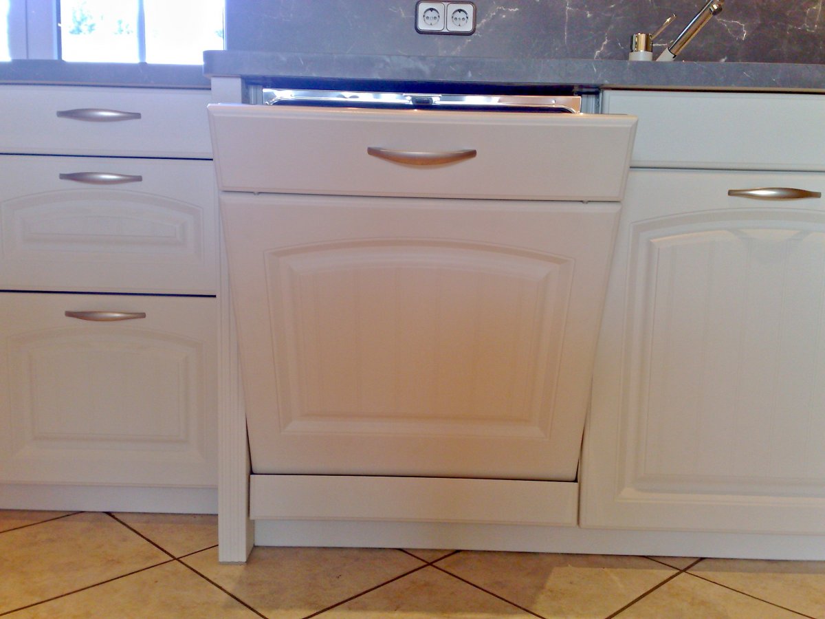

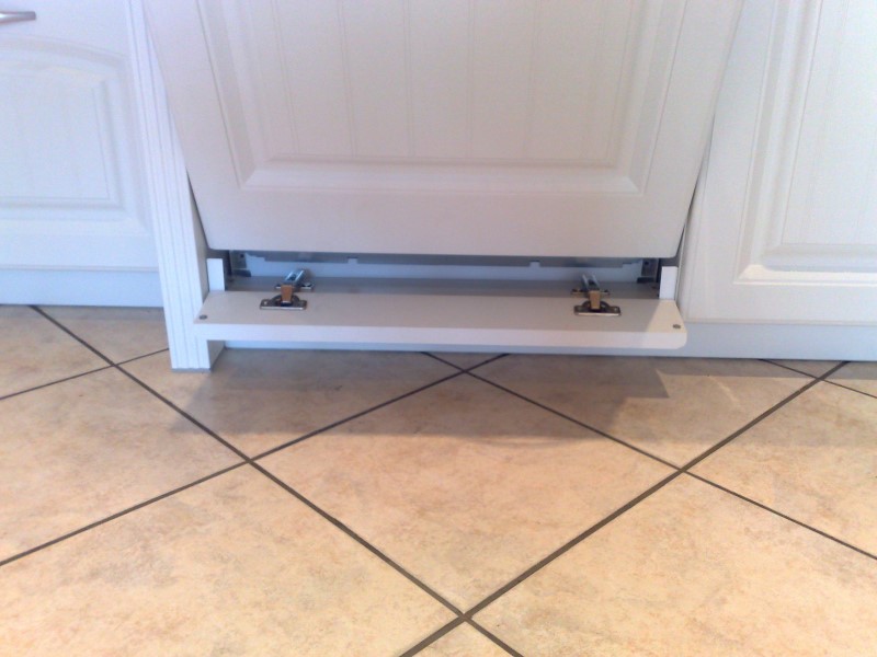

Die Front muss sowieso geschnitten werden.
Die Lösung auf den angehängten Bildern mal als Anregung.

SZ73010
Dazu muss die Front dann geteilt werden oder 2 passende Fronten oder Blenden bestellt werden.
Das Klappscharnier betrifft ja nur die Front und nicht das Gerät .Ob es das offiziell von Beko gibt ,weiss ich nicht.
Bei unseren Küchenherstellern kann ich unabhängig vom Gerät eine Abklappfront incl. Beschlag mitbestellen,beim Schweden muss halt gebastelt werden.

Sorry,mein Fehler.@Denisehess schau mal im Netz nach Blendenknickbeschlag von Häfele.Das ist ein Möbelbeschlagsystem,unabhängig vom Gerätehersteller.
Ikea Küchen kennt keine Geschirrspüler oder die Produktentwicklungsabteilung hat sich nie mit selbigen beschäftigt. Die Spülen in Schweden wohl noch mit der Hand. Es ist mir ein Rätzel wie die das auf Kunden loslassen können.
Der Blenden-Knickbeschlag von Häfele hat Nolte auch verwendet. Der ist Ok. Dazu brauchst du noch ein Scharnier welches den Abschnitt mit dem Rest der Möbelfront verbindet.
