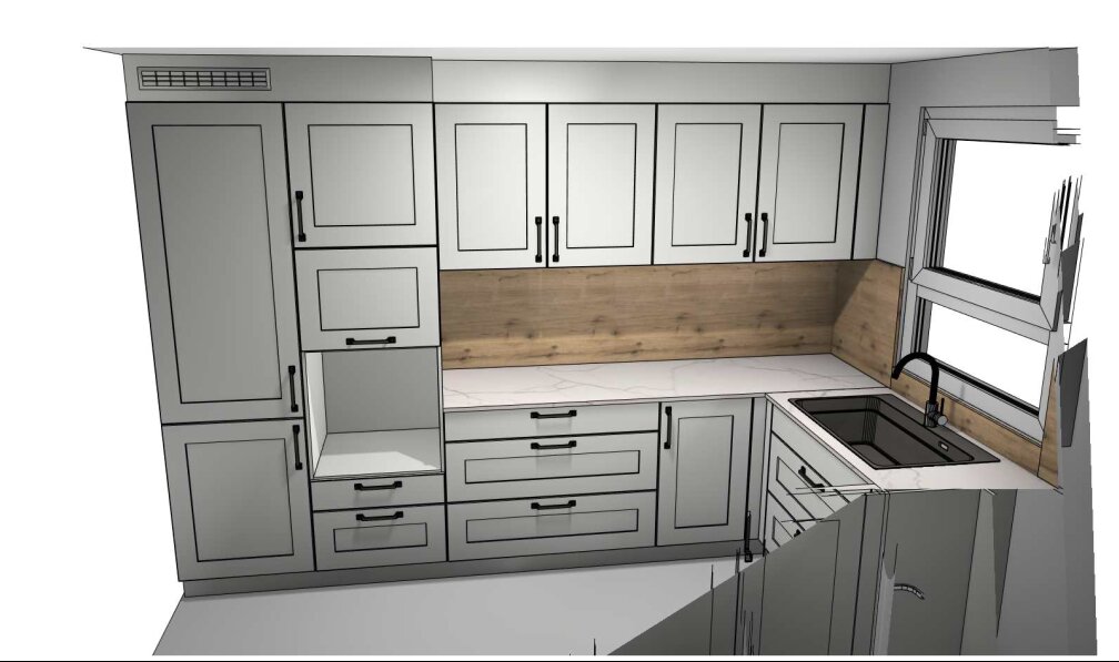

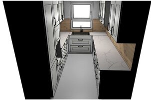

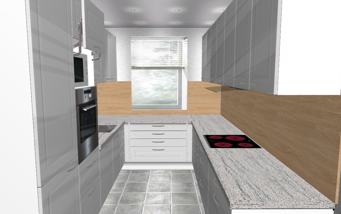

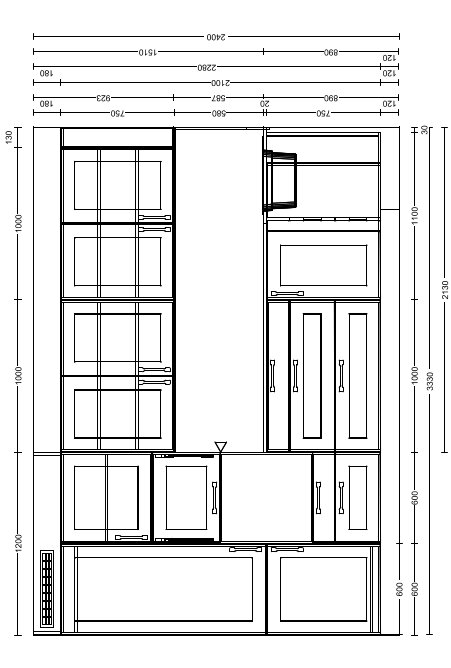

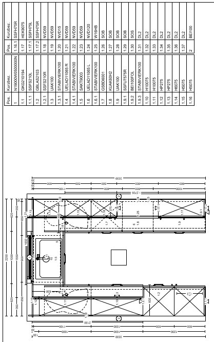

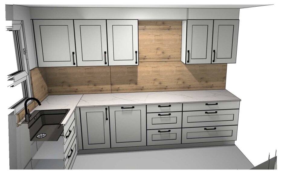

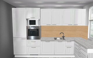

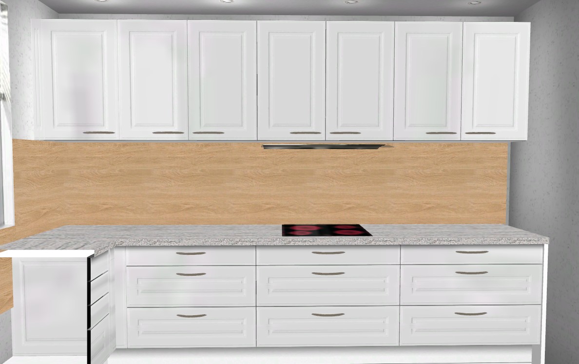

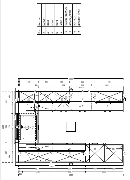

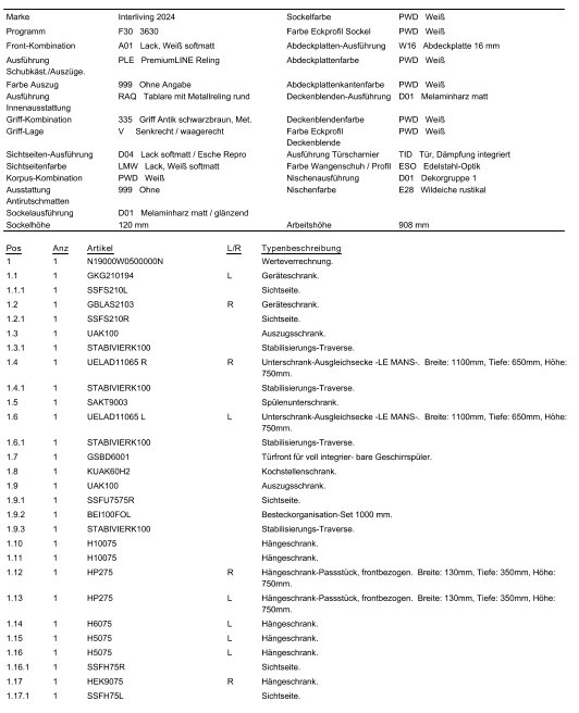

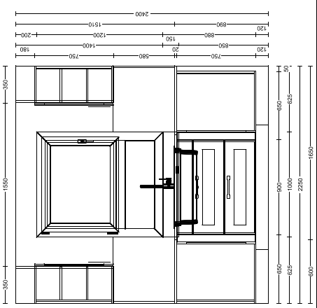

wir sind aktuell dabei eine Küche für unser Reihenhaus zu planen und haben nun den Entwurf des Küchenstudios erhalten.
Wir sind mit dem Ergebniss soweit eigentlich zufrieden, allerdings ist es auch unsere erste Küche die wir kaufen und sind daher doch noch etwas unsicher ob das alles so Sinn macht oder ob es nicht noch Potential zum Verbessern gibt.

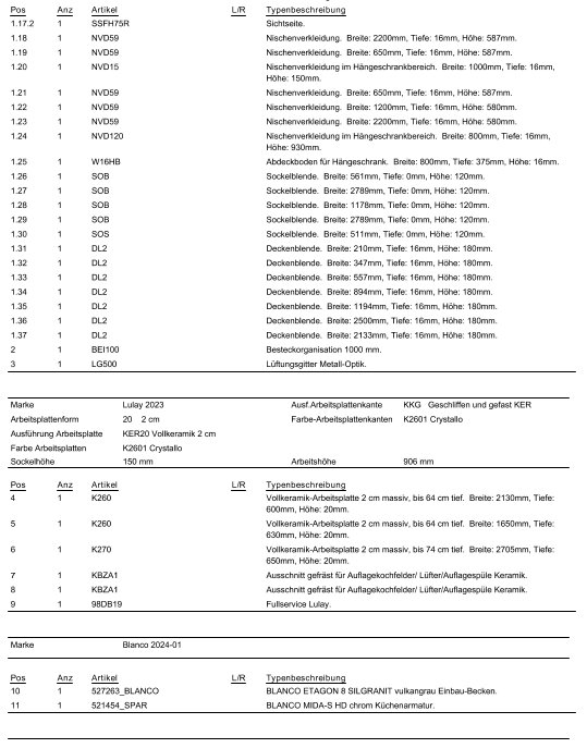

Wir haben uns für eine 2cm dicke Keramik Arbeitsplatte entschieden und lackierte Fronten. Das wurde uns als langlebig/robust empfohlen.

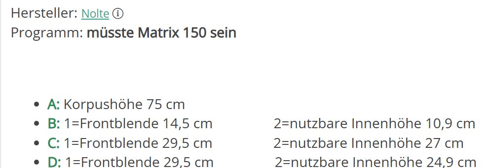

Der Küchenplaner meinte es wäre eine Nolte Küche (im Angebot steht nun Interliving aber die Produktnummern stimmen mit Nolte überein für einige Teile).
Unsere Küche soll eine nutzküche werden und hier liegt auch unser Fokus.
Langlebig, Robust und praktisch.
Das Angebot ohne jegliche Elektrik wurde auf 18.000€ verhandelt.
Der Vertrag ist noch nicht unterschrieben und Änderungen sind noch möglich.
Ist der Preis in Ordnung?
Gibt es noch Verbesserungen/Tipps für die Planung?
Hier im Forum habe ich schon gelesen das manche meinten auf Keramikplatten sollte man Kinder lieber nicht setzen oder Fleisch hacken.
Sind die wirklich so instabil? Der Verkäufer meinte eigentlich das diese sehr robust wären.

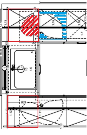

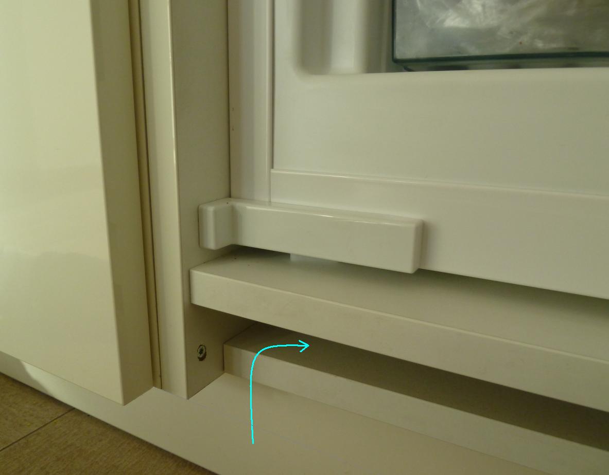

Dann haben wir noch eine Frage bezüglich der Hinterlüftung am Kühlschrank.
Der Planer hat nur eine Lüftung in der verblendung zur Decke eingeplant. Müsste es nicht auch noch eine im Sockel geben um deine gute Luftzirulation zu gewährleisten?
Ebenso müsste nicht ein Lüftungsgitter in der Deckelverblendung auf der anderen Seite über dem Kochfeld eingebaut werden da hier die Dunstabzugshaube mit Umluft verbaut wird?
Vielen Dank
