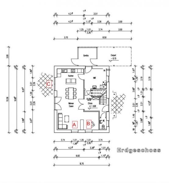

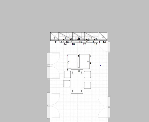

    Ich hoffe, ich habe alle benötigten Dateien hochgeladen, habe jedenfalls fleissig vorher gelesen.
    Was ich zu der Alno-Planung noch sagen muß, ist daß ich min. 2 Probleme habe.
    1. Ich komme irgendwie nicht damit klar die Spüle passend in den Unterschrank zu bauen und
    2. die Insel soll zum Essbereich hin in der Mitte nur verkleidet sein, da dort der Tisch vorsteht.
    das habe ich irgendwie auch noch nicht hinbekommen.

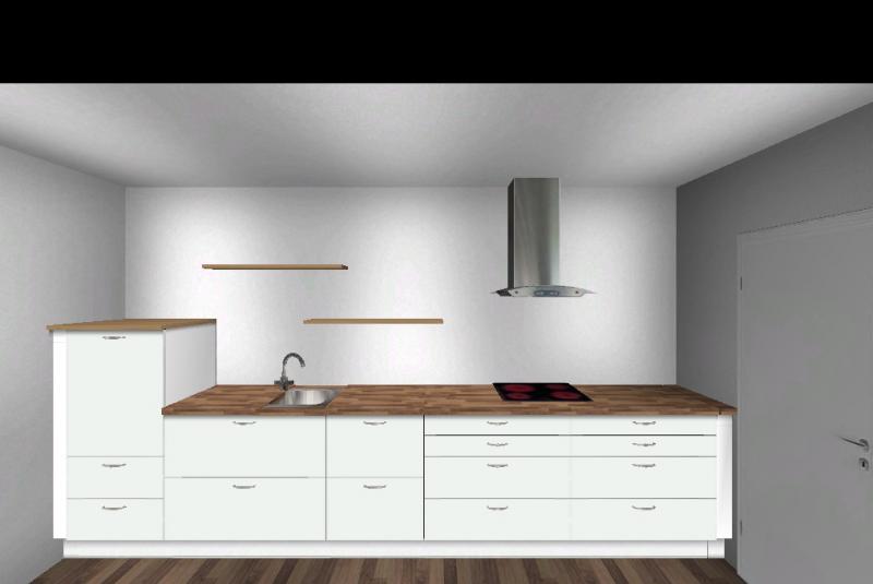

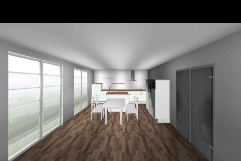

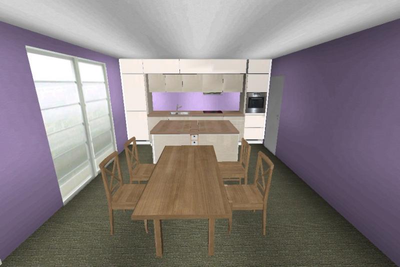

    So, mal ein erster Versuch - ich bin eher die die vorprescht und erstmal grob guckt was gefällt ;-) Also alles erstmal als Stellprobe.
    Prinzipiell Prüft nochmal eure genaue optimale Arbeitshöhe dazu gibt es drei Methoden (die ihr sicherlich hier im Forum ausfstöbern könnt ;-) ) und dann denkt lieber an 6 Raster, das ist eine Stauraumebene weniger, und dazu dann noch ein nicht ganz so hoher Sockel - das sieht schöner aus.
    Übrigens geht Hochglanz gut mit kleinem Kind - ich finde es besser als vorher das Matte, geht viel schnell zu reinigen --> Meine Meinung, unsere Tochter ist 22 Monate, wir haben die Küche aber auch erst 1 Monat ;-)
    Die Arbeitsinsel wird hier sicherlich gut ankommen, ich würde die Schränke allerding um 90 Grad drehen, dann "verschenkst" du keinen Raum für den Tischandockplatz.
    Also in dieser Planung sieht es wie folgt aus.
    Als Spüle würde ich 2 Becken ohne Abtropfe wählen (Geschirr etc. kann auch mal im 2. becken zwischen geparkt werden, und ist aus dem sichtfeld.)
    Spülenzeile von links
    Blende
    60cm GSP hochgebaut
    100cm Spülenunterschrank, oben Putzreling unten normaler Stauraum, Spüle rechtsbündig eingebaút
    60cm Müll unter APL
    90cm Auszug 1-1-2-2
    90cm Auszug 1-1-2-2 Kochfeld linksbündig, evtl mittig über beide .
    über der Zeile würde ICH nur Regale oder Bilder uafhängen, ich fidne das wirkt wesentlich großzügiger.
    Insel:
    2x 100cm Auszüge 1-1-2-2 dann bekommt ihr den Tisch noch vor der Tür hin,
    es ist übrigens erstaunlich wieviel man in Schubladen verstauen kann, ich persönlich habe hier z.b. in EINER 90cm breitenx50cmtiefen Schublade das komplette Kaffeservice für 18 Personen. In einer anderen alle Backzutaten+Teevorräte usw.
    Highboards:
    60cm Kühli
    60cm hochgebauter Backofen
    60cm Microwelle (anders als Dargestellt würde ich sie hinter eine Lifttür packen).

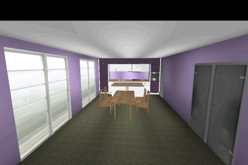

    Dein Vorschlag sieht super aus, scheitert leider an einer kleinen Information, die du noch nicht hattest :-[
    An der Seite, wo Du die Hochschränke hingestellt hast, stehen 6 schmale (22cm tief) Billys von Ikea.
    Der Küchenbereich sollte also mit der Insel enden, alleine schon vom optischen her.

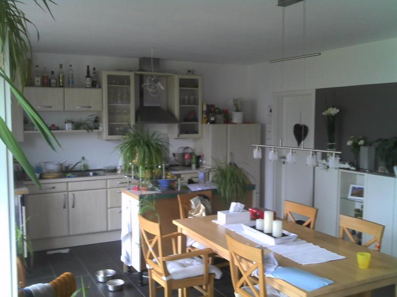

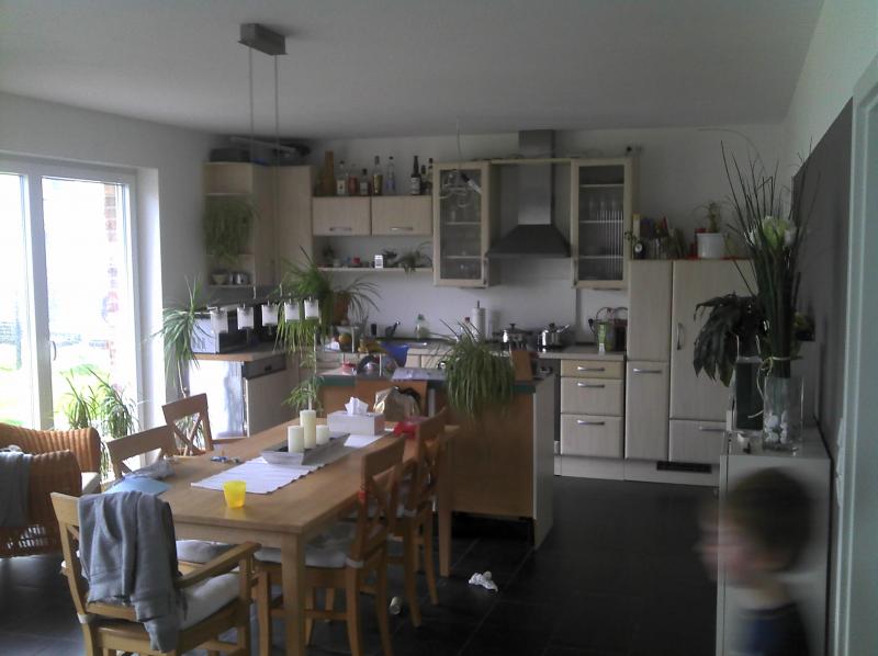

    so, hier mal ein Bild, wie es momentan aussieht...ich werd jetzt wahrscheinlich von meiner Regierung geschlagen, weil nicht aufgeräumt ist, aber heute ist Samstag und der Tag ist ja noch lang :-)
    An der rechten Seite mit den weißen Regalen sieht man auch gut den Stil, den wir so einigermaßen komplettieren wollen... von daher fällt diese Ecke für Änderungen weg. Küche und Essgruppe sollen sich da hinterher optimal einfügen.
    Mir ist gerade noch eingefallen, daß wir in der Insel irgendwie Steckdosen unterbringen müssen, Stromkabel liegt dort schon, da ursprünglich mal geplant war, vor dieser Insel eine kleine Mauer zu setzten, in die man dann die STeckdosen montiert hätte.

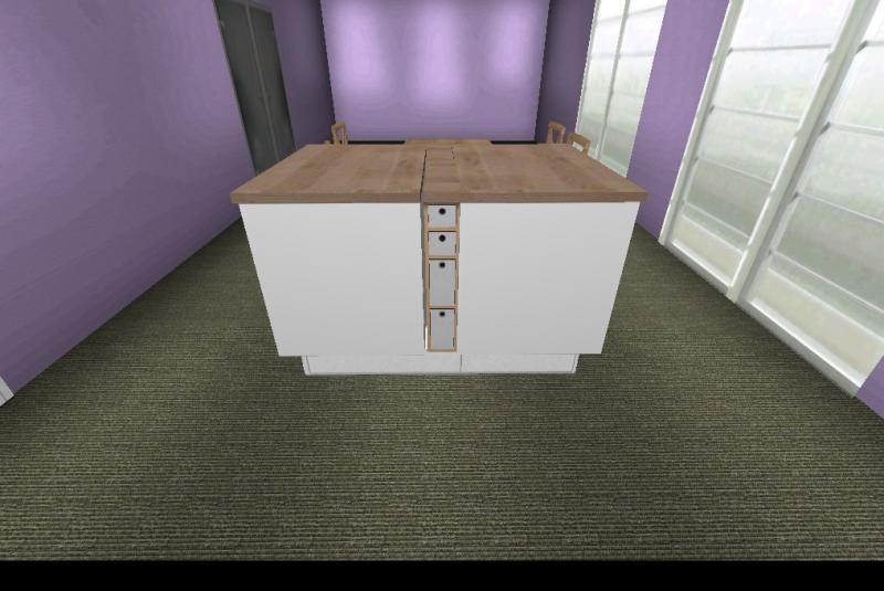

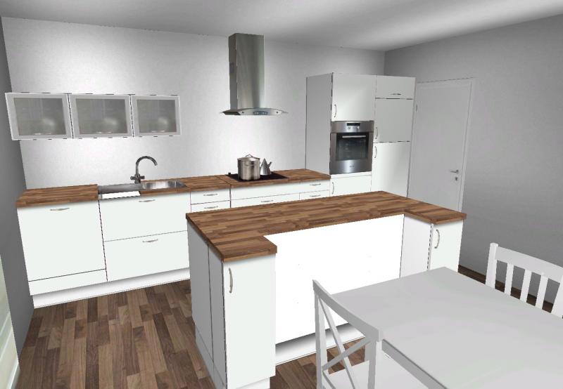

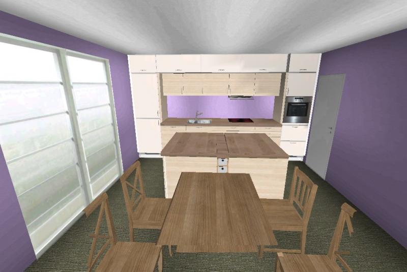

    Hier mal meine Idee:
    Die Arbeitszeile wird Uebertief (75cm) gebaut oder zumindest Vorgezogen, da kann man 2-Reihig arbeiten, da der Platz zwischen Kochfeld und Spüle ja recht knapp ist.
    Der Arbeitsblock ist von einem Schrankpasspartout umrahmt (andersfarbig):
    Kühlschrank; GSP; Spüle; 100cm Herd mit Herd ganz rechts getzt; 60cm Flaschen& Gewürze; BO.
    Die Haube ist eine integrierte DAH
    Der Vorbereitungsblock besteht aus zwei 100cmx75cm Unterschränken; dazwischen ein Einschub oben für Steckdose und unten Brettchen; Auf der Essensseite nur eine Blende und oben eine Steckdose versteckt dahinter (Fondue, Raclette, Tischgrill, Weihnachtstischbeleuchtung, Toaster)

    Vielen Dank für deinen Vorschlag!
    Nur mal kurz die ersten Gedanken dazu, werde das nachher mal ausführlich mit der Regierung diskutieren...
    Insel mit Steckdosenlösungen: *2daumenhoch*
    Ich muß mal messen wie wir mit den Auszügen hinkommen würden, ist natürlich erstmal ungewohnt die Auszüge nicht auf der Arbeitsseite zu haben...
    die Steckdosenidee zur Essenseite find ich super, wir machen of Raclette und haben da immer eine Verlängerung quer durchs Wohnzimmer...
    Zur Küchenseite würde ich statt Brettchen lieber ein Flaschenregal haben, bei uns läuft ein Hund rum und daher fliegen immer ein paar Haare durch die Gegend.
    verschiedene Frontfarben: uiuiui, das wird schwierig, wenn wir uns auf Farben einigen müssen, also befürchte ich fast, es muß weiß bleiben...
    Mir persönlich ist die Küchenzeile zu mächtig, meine Frau wird wahrscheinlich über den Stauraum begeistert sein...
    So, jetzt gehe ich mal messen, ob die Auszüge auf diese Seite passen!

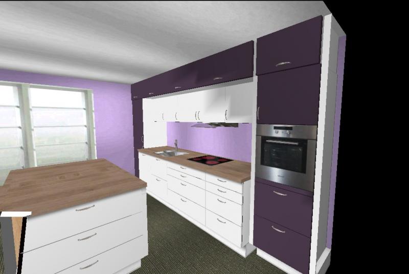

    ;-) Das geht auch diskreter
    Zu dem, was ihr jetzt habt, ist das ein ziemliches Kontrastprogramm :-) aber mit deutlich mehr Stauraum und einer deutlich ruhigern = grosszügigen Ansicht.

    so, habe mal gemessen...wie sieht das eigentlich bei 75cm Tiefe mit den Schubladen aus, wie weit kommen die raus?
    Unsere jetztigen 60er Schränke haben Auszüge, die 48cm hervorstehen.
    Also, 75er Schränke bei der Insel werden nicht gehen, auf der planrechten Seite stehen ja die besagten Billys, das wird mit den Auszügen eng. 60er Schränke sollten aber gehen.
    Sogar meine bessere Hälfte findet die Insel-Idee gut, also Auszüge seitlich und nicht im Küchenbereich.
    Diese Idee könnte schonmal gesetzt sein *top*

    Ok, wenn da 'ne Klappe vor ist, würde das gehen.
    Ist halt so, daß durch den Hund andauernd Haare durch die Gegend fliegen.
    Und wenn dann auf fast Bodenhöhe irgendwas offen ist, sammeln die sich da drin.
    Mom. haben wir zwischen den beiden 60er Schränken, die die Insel bilden auch ein Flaschenregal.
    Dort liegen 5 Plastikwasserflaschen. Ist eigentlich ganz angenehm, einfach hinzugreifen und ne neue Flasche rauszunehmen, ohne irgendwas öffnen zu müssen.
    Allerdings hast du Recht, daß gerade die blöden Backbleche und Schneidbretter momentan bei uns unmotiviert in irgendwelchen Schubladen rumfliegen und eig. immer im Weg sind.
    So, nun nochmal zu Vanessas Planung:
    Ich fürchte, die Zeile an sich ist mir zu wuchtig und sieht mir zu sehr nach Küche aus. Ich würde es gerne etwas "wohnlicher" haben.
    Ich habe auch mal angefangen aufzuschreiben, was bei uns in den Schränken liegt und das ganze mal auf die neue Planung aufzuteilen. Da bleibt die Hälfte der Schränke leer (ich weiß, man bzw. Frau bekommt alles voll ;D ).
    Ausserdem ist nebenan ja noch der HWR, um da schnell hinzukommen, haben wir die ganze Grundrissplanung in letzter Minute umgeschmissen und die Küche hier plaziert.
    Und nach einem Jahr Nutzung sind wir froh, daß wir das gemacht haben. Alleine die Rennerei mit dem Plastikmüll ist jetzt wesentlich einfacher.
    So, zwei Wünsche haben sich aber für die Wandzeile herauskristalisiert:
    eine Gewürzschublade und den Mülleimer direkt unter der APL.
    Was macht Ihr eigentlich alle mit Topf- und Pfannendeckel?
    Im Moment liegen die alle mit in den 45er Auszügen und ich fluche jedesmal, daß ich da graben und wühlen muß, wenn ich irgendwo dran will...
