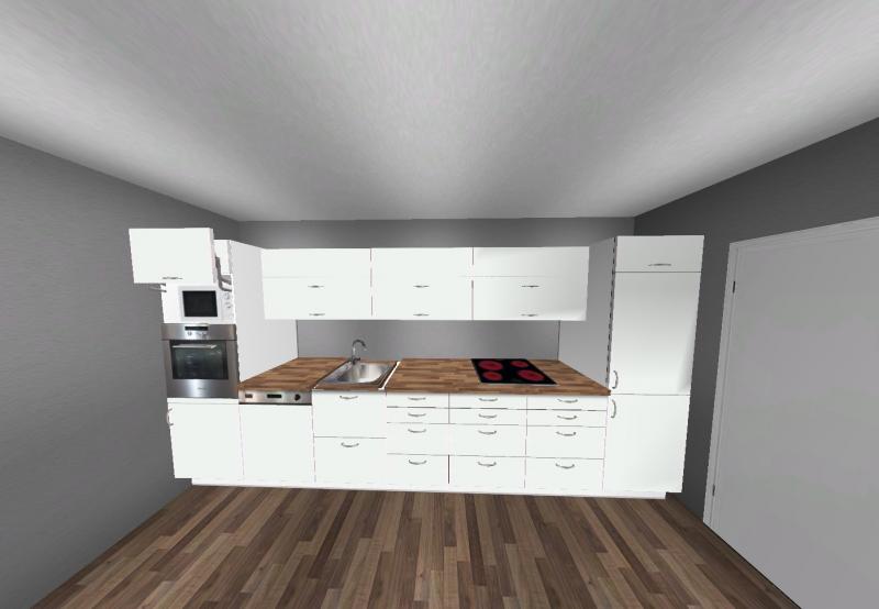

Also von den Unterschränken gefällt mir der dritte Vorschlag von mencorca schonmal sehr gut, habe ich gleich mal übernomen (wenn auch bestimmt nicht so professionell...)
Von der zweiten Variante füge ich mal die Alno -Dateien an, wie gesagt, die Unterschränke habe ich von menorca übernommen.
Vorteil sehe ich hier in der geschlossenen Optik von Hochschränken und Oberschränken, da die Blenden hier rechts und links von den Hochschränken sitzen würden.
Evtl. weiterer Vorteil wäre, daß die GSP nicht direkt neben der Wand sitzt (da geht beim Beladen schonmal was daneben, muss ich ja zugeben...). Die Mikro öffnet sowieso nach links und den BO würden wir von Siemens mit nach links öffnender Tür nehmen, um die Wand möglichst zu schonen...
Nachteil bei Variante 2 wäre evtl., daß der BO nicht in der Nähe vom Kochfeld ist, weiß jetzt nicht, ob das sooo doll stört...kann ich mir im Moment eigentlich nicht vorstellen.
Ansonsten fällt mir jetzt kein Nachteil ein....von daher würde ich euch bitten, mal drüberzuschauen, ob ich was übersehe.
Wie gesagt, eine von beiden Varianten wird es werden, nur welche ist noch unklar...

AW: Wohnküche im Bestands(neu)bau
ups, das Vollbild vergessen, hier ist es...
Jup, das wäre so ok - allerdings würde ich wohl bei der Spüle oben das Schubkastenband als Blende durchlaufen lassen das passt auch zu Deinem GSP mit Blende besser.
