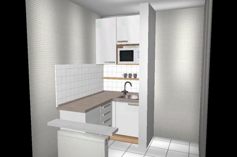

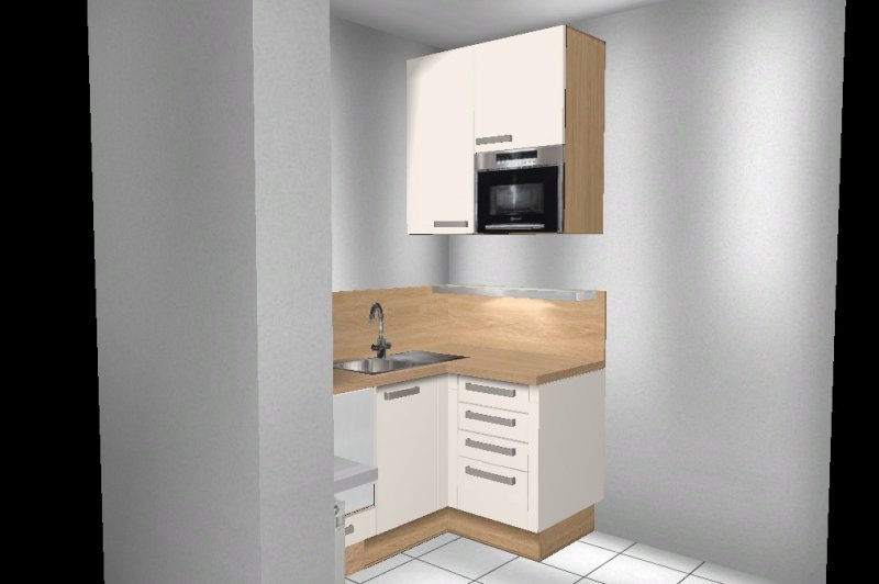

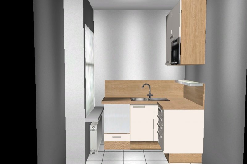

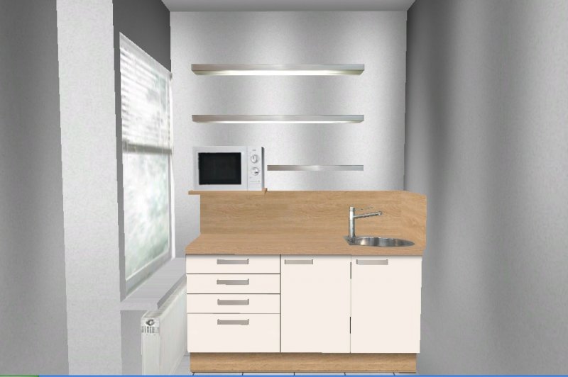

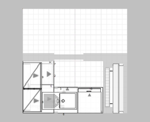

Ihr Lieben,
meine Freundin KerstinK hat mich um Mithilfe bei der Erneuerung ihrer Winzküche in einem 1-Zi-Appartement, das sie vermieten, gebeten. Ehrlich, ich hab ja schon viele kleine Küchen gesehen, aber das ist wirklich die winzigste jemals!
100 x 153cm, mit einem 56cm offenen Eingang.
Bisher steht dem Fenster gegenüber eine 100cm Pantryküche und unter+vor dem Fenster (Brüstungshöhe 68 cm!) ist ein wenig Chaos
. Die Pantryküche soll raus, auch weil der Kühlschrank defekt ist, und etwas neues "Hübsches" aus einem Guss soll rein, natürlich nicht zu teuer.
Ich habe zwei Vorschläge und wollte eure Meinung hören, und evtl auch die Meinung von unseren Profis ob manches überhaupt geht.
Bei beiden Ideen soll
1. eine mobile Doppelkochplatte verwendet werden, die bei Nichtgebrauch (also meistens) in einer Schublade verschwindet und so AP-Platz freigibt, und
2. ein besonders kleiner Kühlschrank verwendet werden: LG GC-051SS, und
3. die Zeile nur 50cm tief werden, damit man stehen und die Schränke öffnen kann.
Und es macht nichts, wenn das Fenster nur zu kippen ist:
Die Idee, planlinks wieder eine 100cm Pantryküche zu stellen (wie bringt man die durch den 56cm Durchgang??) und 37cm tiefe Ikeaschränke für planrechts und als Hängeschränke zu verwenden, mochte KerstinK nicht.

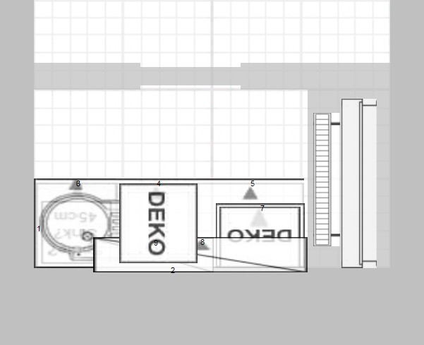

Vorschlag 1:
Eine Zeile mit 45cm Spülenschrank, 45cm Lücke für Kühlschrank (mit 45cm Schrank dargestellt), 60cm US. Grill-Mikrowelle auf einem Brett, ansonsten nur 20cm tiefe Borde wegen der Kopffreiheit.
Problem: der Platz der Mikrowelle gefällt mir nicht.
