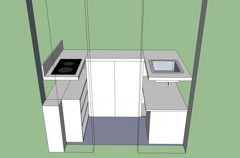

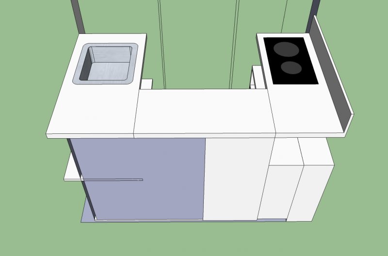

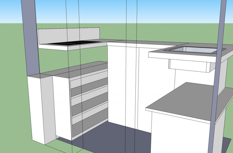

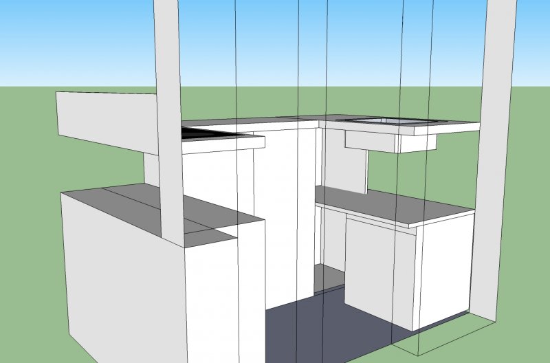

Ich denke ja nach wie vor an eine Pantry-Küche. Von Inwerk gibt es da sehr schön individuell zusammenstellbare Varianten, wobei man da wirklich mal feststellen müßte, ob "fertig montiert" heißt, dass man den Unterbau getrennt in den Raum schieben kann. Der wäre 54 cm tief.
--> Beispiel
Könnte dann mit Spüle, Kühlschrank, Kochfeld, Mikrowelle und 2 Schubladen wie folgt aussehen:
Preis wäre mit Liebherr -Kühlschrank 1202 Euro.
Die haben übrigens auch Pantry-Auflagen ...
Auf der Fensterseite würde ich dann:
- Heizung muss bleiben
-- Ikea -80er tiefenreduzierter Auszugsunterschrank auf 2cm Bodenbrett und 2 cm starker APL, die über die Fenster-APL geht und damit knapp 60 cm tief sein kann, stellen. Höhe wäre dabei dann 74 cm ... es ist also zu prüfen, ob bei dieser Höhe das Fenster noch aufgeht. Sonst von einem Küchenhersteller mit 65 cm Korpushöhe 90 bis 100 cm breiter Schrank ... evtl. auch dort mit Auszügen. Bei Ikea-Variante hätte dann noch ein Perfect-Flaschenregal Platz.
- Heizung kann weg .. dann evtl. auch Fensterbrett
-- dann einen 65 cm Korpushöhenhersteller in nur um 10 cm reduzierter Korpustiefe auf jeden Fall mit Auszügen in Breite 90/100 cm.
(Auszugsbedienung dann in voller Tiefe nur vom Wohnbereich möglich ;-) ;-) ... daher wohl besser tiefenreduzierte Variante von Ikea) --> WICHTIG: Feststellen Bodenabstand Fensterflügel
In beiden Varianten würde ich in ordentlicher Arbeitshöhe ein Klappbrett vor dem Fenster montieren, dass zum Fensteröffnen seitlich hochgeklappt werden kann.
Wenn man dann noch mehr Stauraum braucht, dann Hängeschränke über der Funktionsseite.

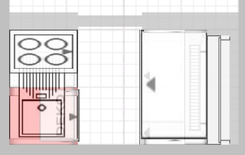

Dein Vorschlag, Kerstin, den Kühlschrank doch rechts zu stellen, hat mich auf folgende Idee gebracht:
Einen normalen 90cm Spülenschrank in die Ecke stellen. Die rechte Tür bekommt gar keinen Griff und bleibt neben dem Kühlschrank einfach zu.
In Richtung Fenster hat jetzt sogar ein 60cm US Platz!
Die L-Arbeitsplatte ist überall nur 50cm tief.
Vielleicht gibt es ja eine Möglichkeit, den Kühlschrank auf einen gleich hohen Sockel zu stellen. Das sieht besser aus und er ist besser bedienbar.
  • Kerstin_Miniküche_V11_60cmUS.POS
  • Kerstin_Miniküche_V11_60cmUS.KPL
AW: Winzküche
Ich würde auf jeden Fall versuchen, den Kühlschrank da in der Ecke unterzubringen. Da er nicht integrierbar ist, ist das sonst ein "unhübscher" Anblick.
Im Grunde müßte unter dem Kühlschrank ein 2-rasteriger Auszug passen, eingelassen in einen Sockel .
Nachteil so nur .. das Fenster bleibt nicht flexibel, weil Unterschrank in APL-Höhe im Fensterdrehbereich liegt. Das war der Hauptgrund für meinen 2-Zeiler.
Wenn diese Kammer wenigstens 122 cm tief wäre :girlsigh::girlsigh:
