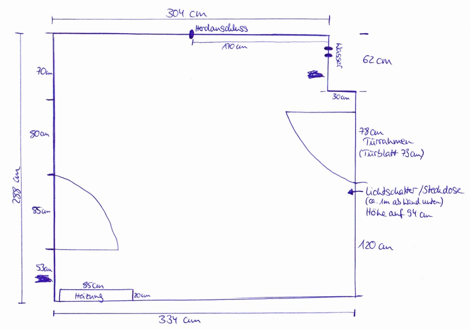

Nun steht bei uns ein Küchenkauf an, da wir in eine größere Mietwohnung umziehen. Wir planen, dort nur 2-3 Jahre zu wohnen, um dann in ein Eigenheim zu ziehen. Deshalb möchten wir nicht mehr als nötig in die Küche investieren. MUP und hochgebaute Spülmaschine werden in dieser Küche leider dem Platz und vor allem dem Budget (ca. 3.000 Euro) zum Opfer fallen.
Die Küchenzeile ist 3,04 breit. Dort untergebracht werden müssen Herd, Backofen , Dunstabzug, Spülmaschine, Spüle. Die Geräte werden alle neu angeschafft. Auf der gegenüberliegenden Seite soll die vorhandene Kühl-/Gefrierkombi und ein Esstisch stehen.
Mir ist bewusst, dass der Stauraum nicht üppig ist. Aber nachdem wir die ersten Angebote (2 Möbelhäuser und 1 Küchenstudio ) eingeholt haben, müssen wir damit auskommen. Zumal es im Flur einen Einbauschrank gibt (für Stausauger, Raclette, Bräter/Dampfgarer, etc.) und im Wohnzimmer ein Sideboard (für gutes Geschirr) und eine Vitrine (für gute Gläser).
Aufgrund des Budgets und der kurzen Lieferzeit ist auch eine IKEA -Küche eine Alternative. Zumal ich unbedingt Unterschränke mit Auszügen möchte. Kopfschmerzen bereiten mir da allerdings die neuen Maße 20/40/60/80. Reichen an den Seiten Blenden von je 2cm? Bei den Planungen aus den Möbelhäusern und dem Küchenstudio (die mir noch nicht wirklich gefallen) wurde immer mit einer Blende von jeweils 7cm gerechnet, so dass für die Möbel nur noch 2,90m bleiben. Sind so breite Blenden wirklich nötig?
Irgendwie zurechtkommen müssen wir auch mit dem Fliesenspiegel (evtl. Nischenrückwand?), den ich im Alno mit abgebildet habe. Meine erste Planung lade ich gleich in einem neuen Beitrag hoch.
Viele Möglichkeiten gibt es in dieser Zeile nicht. Aber ich frage mich schon die ganze Zeit, wie die optimale Aufteilung ist. Es wäre wirklich toll, wenn ihr mir weiterhelfen könntet.

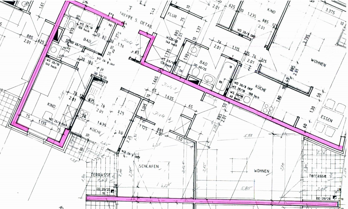

Blenden benötigt man um Wandunebenheiten / Abweichungen vom 90°-Winkel / schiefe Wände etc. auszugleichen und damit die Auszüge nicht an den Wänden schrappen / am Türstock vorbei geöffnet werden können etc.
Mit dem spitzen Bleistift kann man also nur planen, nachdem der Raum präzise ausgemessen wurde.

Die Aufteilung hatte ich bei IKEA auch überlegt. Mich nervt daran nur, dass ich dann quasi 20 cm "verliere". Und bei den Oberschränken keine DAH?
In jedem Fall würden wir ein professionelles Aufmaß erstellen lassen. Angenommen, wir könnten mit dem spitzen Bleistift planen, wäre es dann sinnvoll, die verbleibenden 1,20 in 80-40 oder in 60-60 zu nehmen?
... nimm einen 20cm U-Schrank und passe ihn in der Breite an; dann kannst Du dort immerhin Backbretter, Backbleche & Roste, Tabletts & Schnibbelbrettchen unterbringen ;-)
Sollte man wirklich spitz planen können, würde ich links des Herdes 40cm und rechts davon 80cm plus GSP planen. Wichtig ist eine große Arbeitsfläche zwischen Spüle und Kochfeld.
Geht das nicht, verlierst du die 20cm ja nicht, das wären auf jeden Fall Ellbogenfreiheit neben der Spüle. Ggf. wie vorgeschlagen mit einem offenen Regal für Bücher, Wein oder Bleche.
