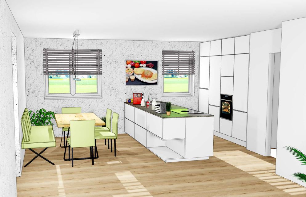

Ja, die Nische, dabei wollte ich die nicht. Künstlerische Freiheit?

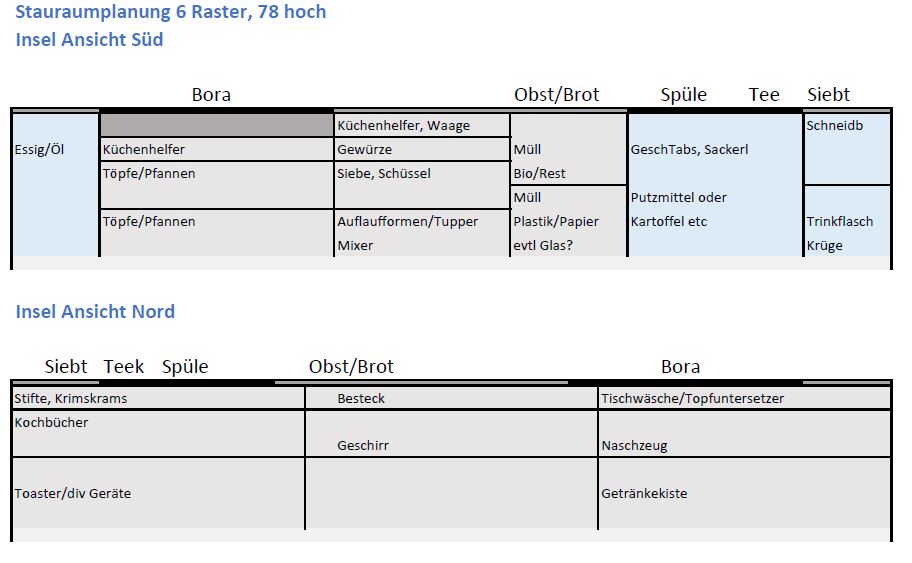

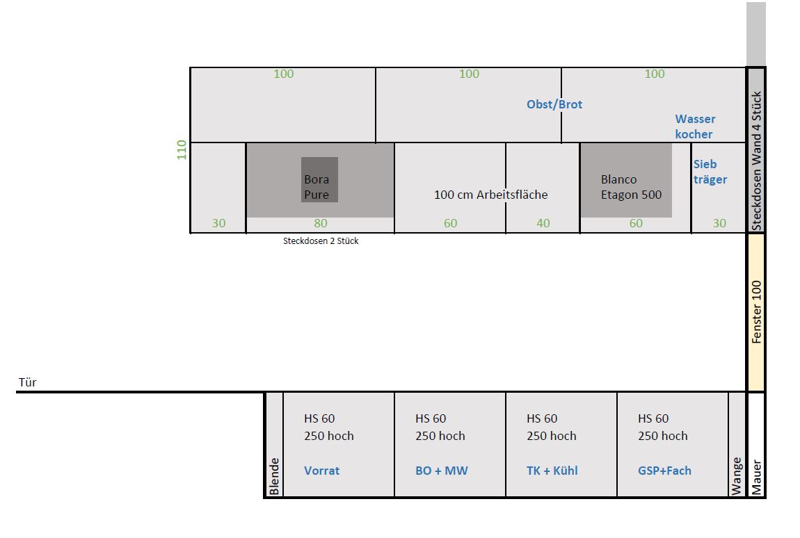

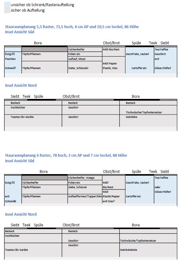

@maria: die Innenaufteilung von der Insel wird von aussen Richtung Wand laufend 20 oder 30 - 90 (Kochfeld)- 60- 30 (MUPL) - 60 (Spüle) - 30/40. Ein paar Beiträge davor habe ich über die Aufteilung schon sinniert.
