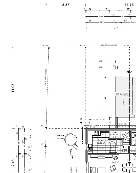

im Mai geht der Neubau unseres neuen EFH los. Die Eingabeplanung ist durch, nun gehts an die Details und natürlich da auch zur Küche.
Anschlüsse sind deshalb noch frei positionierbar.
Wir haben uns bewusst gegen den Trend der offenen Küche entschieden, hauptsächlich wegen der Thematik Fett und Geruch im Wohnraum.
Das Haus an sich ist Hanglage, Eingang ist im EG, die Küche Esszimmer, + Wohnzimmer im UG mit direkten Zugang auf die Terrasse. Der Raum unter der Trreppe wird als Speisekammner verwendet.
An Geräten haben wir folgende Geräte die übernommen werden sollen: Kühlschrank, Side by Side von Samsung, Siemens Backofen und Bauknect Induktionskochfeld (80cm) jew autark. Geschirrspüler derzeit ist nicht integrierbar, hier würden wir einen neuen voll integrierbaren nehmen.
Das Haus wird eine zentrale Lüftungsanlage haben, wir werden deshalb eine gute Umlufthaube brauchen.

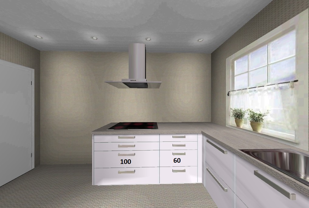

Aktuell lassen wir mal die ersten Angebote rechnen. Beim Umsehen in Küchenstudios sind uns Küchen mit runden Ecken ins Auge gestoßen, Marke Schüller , oder Nolte Softform. Budget hatten so 5000€ gedacht, zur Not würden wir mit einer IKEA Küche preislich auch gut damit hinkommen.
Die Menge der Küchenmöbel ist an sich ja nicht so groß, Elektrogeräte werden nicht viele gebraucht, ist eine der genannten "Traumküchen" grob in dem Budget drin?
Freue mich schon auf weiteren Input dazu.

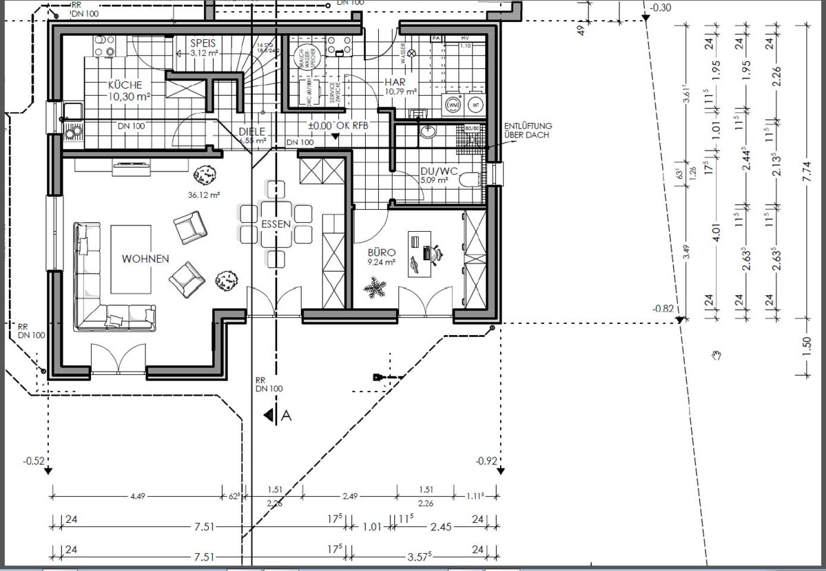

21.03.2015 Gesamtgrundriss UG als Bild aus PDF:
Planoben ist NORDEN
  • Küche.pdf
23.931

Well, du bist doch etwas sparsam, was den Informationsfluß betrifft. Ein Miniscan einer Hausecke tut's nicht. Schön groß, dass wir die Maße sehen und lesen können (ich schreibe das leider jeden Tag immer wieder). Ihr kennt das Haus, wir nicht.
also die Ecke in pdf oder eben entsprechend gross als jpg und idealerweise den Etagengrundriss auch, dass wir wissen, wo's lang geht.

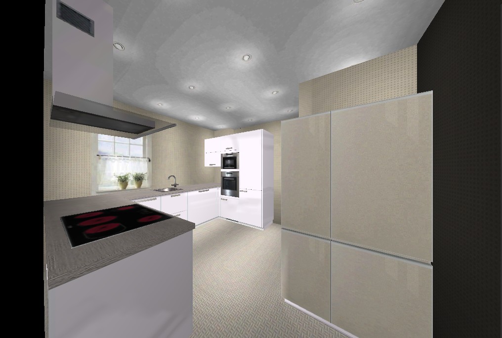

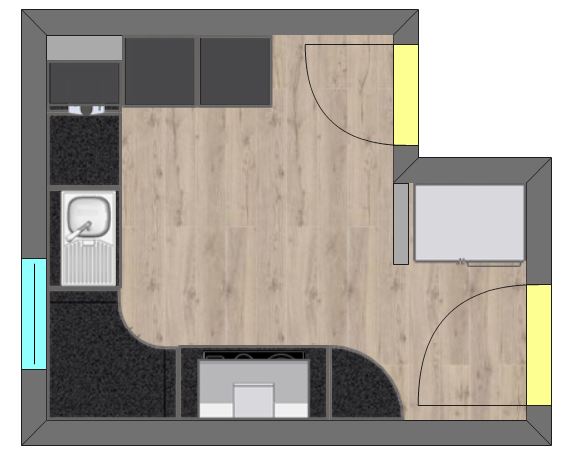

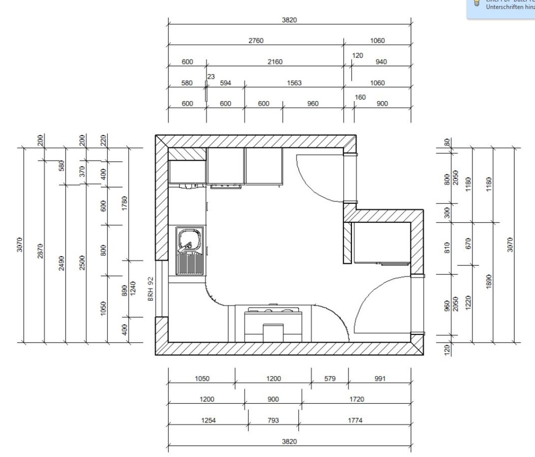

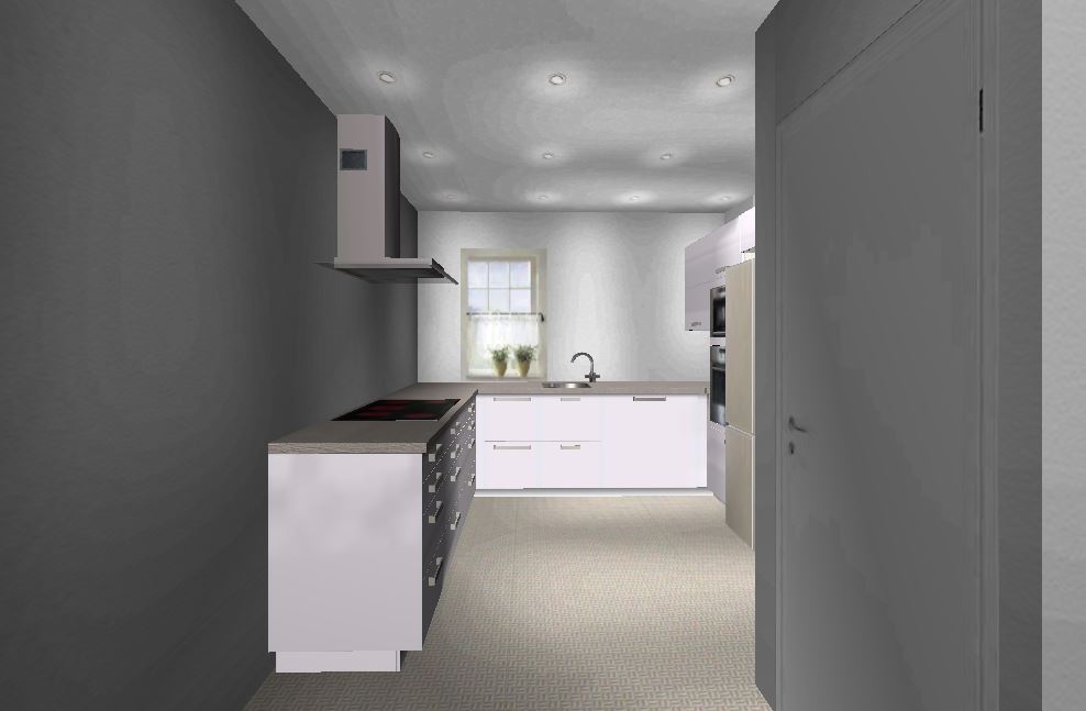

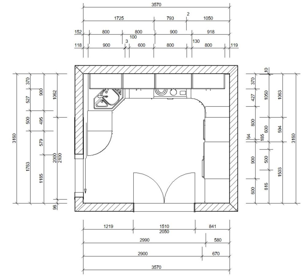

Danke ich habe jetzt mal folgende Dateien angehängt:
-Grundriss UG komplett
-3D-Ansicht aus dem Schüller Planer, da man damit schön die runden Kanten darstellen kann, und der Alno Planer am PC irgendwie nicht richtig funktioniert.
-Grundriss Schüller Plan
-Grundriss mit Maße der Küche

Ich kann die Küchenmaße nicht entziffern.
Bitte mach einen Ausschnitt des Grundrisses mit lesbaren Maßen.

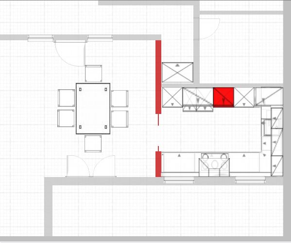

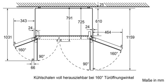

hast du geprüft, dass der SBS in der Ecke aufgeht?
Das kurvige Küchenbeispiel des KFB ist das so erwünscht?
ah-hof
21
Das mit dem SBS ist ein guter Punkt, hier muss ich tatsächlich nochmal schauen wie weit die Türen aufgemacht werden müssen um die Gemüseboxen zu öffen.
Wir haben am Wochenende in einem Küchenstudio die Nolte SoftForm Küche anschauen können, und haben sofort gesagt, wenn teuerer, dann diese (oder ggf die von Schüller ).
ah-hof
21
Mit dem SBS würde es gerade so gehen, ist zwar nicht ganz optimal, aber Tür geht auf, Schubladen gehen auch gerade so raus.
Alternatve wäre SBS und Higbord/Hochschränke für Ofen tauschen? Was würdet irh machen?

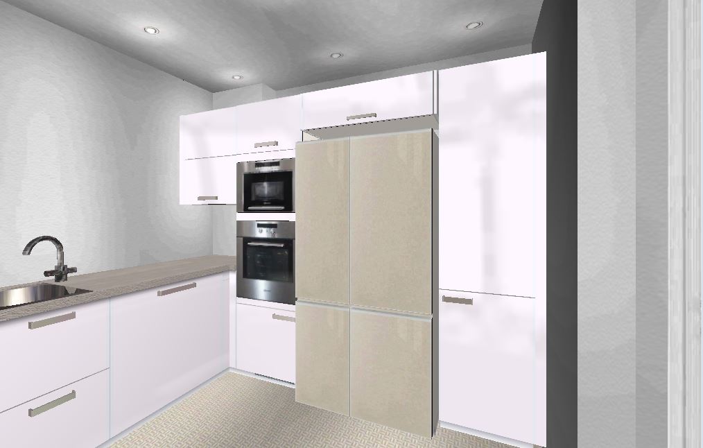

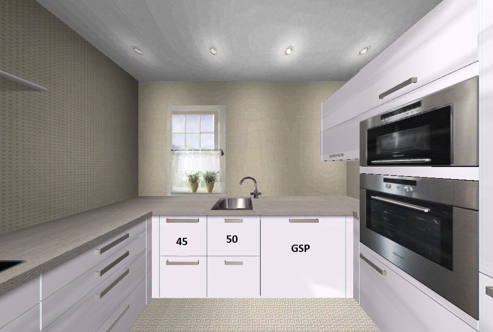

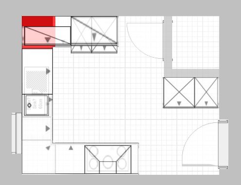

so, ich habe mit dem 6er Raster geplant. Die Trennwand zum SBS habe ich weggelassen, ansonsten kriegt ihr das teil nicht auf. Dazu kommt, deine Maße sind eventuell Rohbaumaße?
Die Reihenfolge MUPL -Spüle-GSP ist so gewählt, weil es vom Ablauf her gut klappt.
Ich hätte lieber MUPL in 30cm, Spüle in 60cm Breite gewählt und dafür die Kochzeile 5cm tiefer gemacht. Problem ist der Abstand am Zeilenende und gegenüberliegendem SBS. Im Moment sind es ca 70cm, dann wären es noch ein paar Zentimeter weniger.
Aber das müsst ihr selbst entscheiden, was als Durchgang noch angenehm ist.
Den SBS anstelle der HS zu stellen bringt nicht mehr. Einmal muss man links wieder Platz zum Öffnen der Gefriertür lassen und der Vorratsschrank wird dann nur 45cm breit. Siehe V2.
Hier Version 1

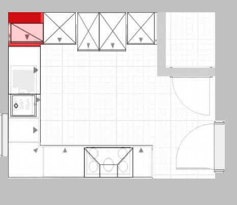

und hier V2

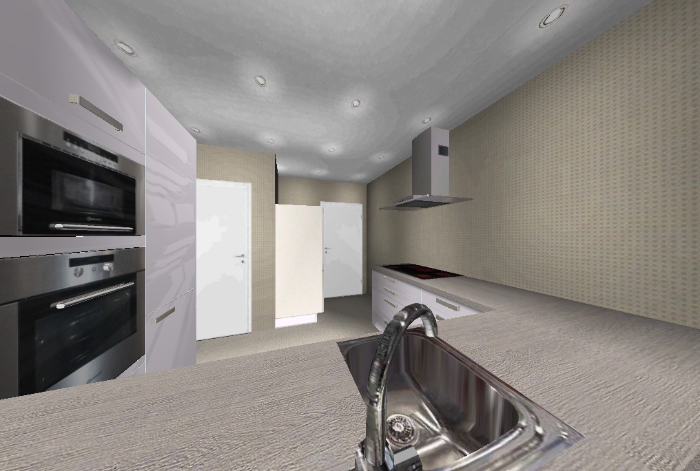

Ja, das halte ich für eine gute Idee!
Ich habs schnell mal umgestellt... Die Kochzeile kann dann auch etwas großzügiger aufgeteilt werden, in 40 - 80 - 80 - tote Ecke usw.

bei der runden Ecke kannst du keine Auszüge einplanen. So wie's Conny jetzt gedreht ist, ist das gut, da ist auch ausreichend Platz im Eingangsbereich.
aber vielleicht hat noch jemand Zeit und schiebt die Küche ins Arbeitszimmer.
Es wäre super, wenn du das EG als pdf gut vermaßt mal reinsetzten kann, denn jemand hat immer eine gute Idee.

Anbei nochmal der Grundriss im UG, müssten denke ich alle relevanten Maße drin sein für das Büro.

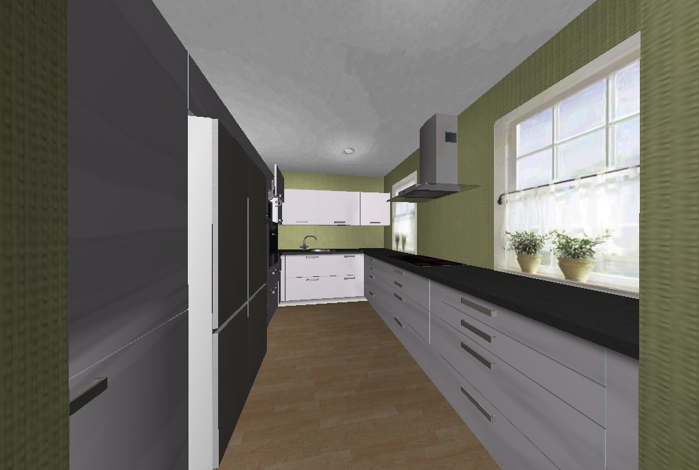

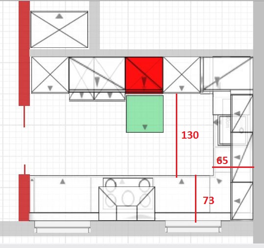

so, hier mal kurz ein vorschlag ohne viele Worte, morgen mehr.
Da, wo die Küchentür war, kann auf der Flurseite eine Garderobe/Stauraum gestellt werden, wenn die badtür nach planoben geschoben wird.
Die grüne Fläche ist die geöffnete GSP Tür.
Wie gross soll der Esstisch werden?

Vom Prinzip nicht schlecht, allerdings ist es 1 bodentiefes Doppelfenster, das sollte auch so bleiben.
Wäre ggf so was wie im Anhang praktikabel, oder doch lieber ein einfaches L?
Der Esstich ist 2x1m

ne, da kannst du dich nicht rühren. Ausserdem ist die Halbinsel nicht tief genug, die Spritzer landen auf dem Boden. Stauraum und AP sind zu wenig.

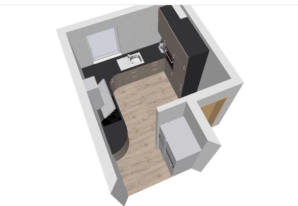

So noch mal ein bisschen Wände geschoben, das Gäste WC und der tote Raum im Flur entfernt (Duschbad nun 1,6m breit), sodass das der Büro Raum größer wird. nun kann man Küchentechnsich schon mehr damit anfangen. Neben dem SBS hat nun auch ein 60er Vorratsschrank Platz, Arbeitsfläche auch ausreichend, langsam gefällt mir diese Variante...
