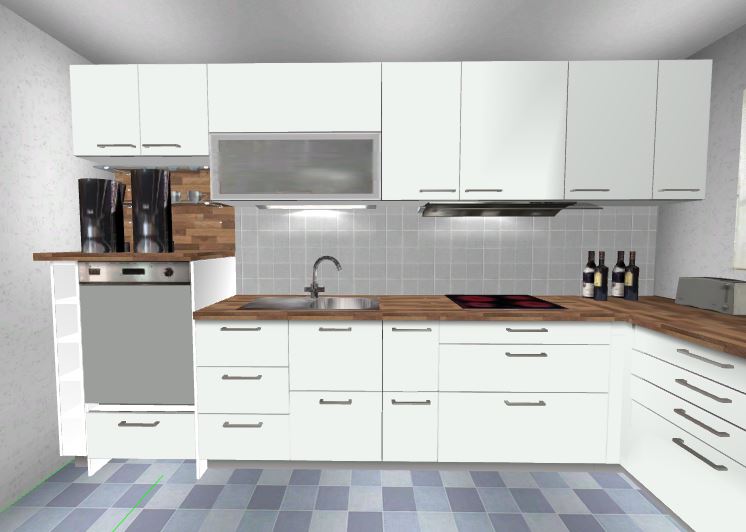

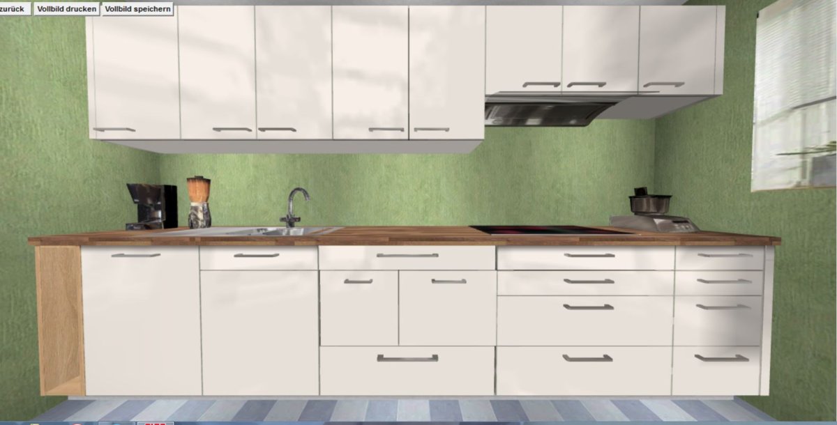

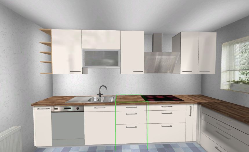

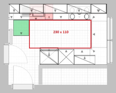

Hallo Olli,

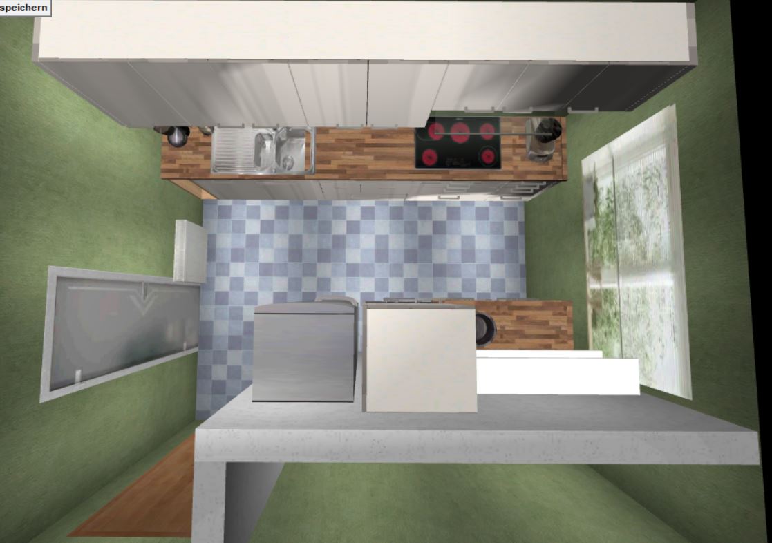

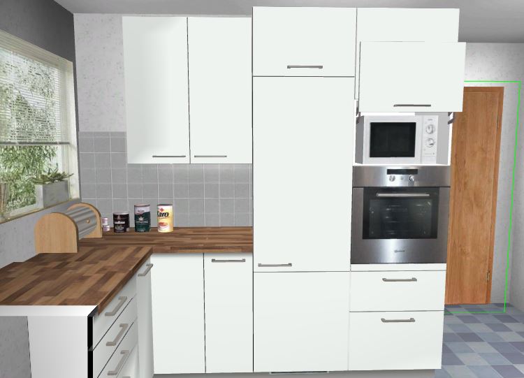

ich habe dir die Küche einmal so geplant, wie ich gerne darin arbeiten würde. Verwriklicht habe ich dir den StandAlonemit 70 cm Breite. An die Vorgabe der nur schmalen US und OS habe ich mich teilweise nicht gehalten.
Nun nzur Planung, beginnend planoben links:
GSM
Spüle
90er Sonderschrank - kann jeder gute KFB - unten durchgehends 2rasatriger Auszug; dann geteilte 3rastrige Auszüge - 40er für MUPL und 50er für Höheres. Ich habe in diesem Auszug z.B. Essige, Öle, Thermoskanne, etc. alles was nicht in die 2rastrigen Auszüge passt
90er Auszug 1-1-2-2 mit Kochfeld
45er Auszug 1-1-2-2
Oberschränke 78 cm hoch, ab Lüfterbaustein nur noch 52 cm wegen Kopffreiheit
planunten, ab Eingang:
StandAlone 70 cm breit
Wange
BO
2 x 60er Auszug
Regal an der Wand, damit das Fenster noch zu öffnen ist
Edit: Den gelben Sack habe ich unter der Spüle angedacht.

Wow, das sieht ja gut aus. Die Idee mit dem 90er Spezial-Unterschrank bringt da tatsächlich eine ganz andere Aufteilung rein. Mal sehen, was meine Frau dazu meint.
Auf jeden Fall schon mal vielen Dank für die Mühe.

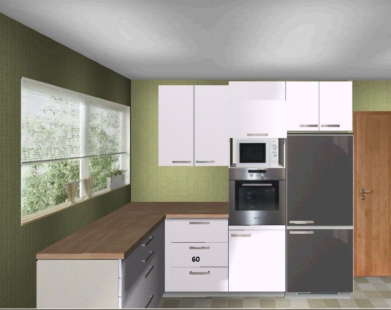

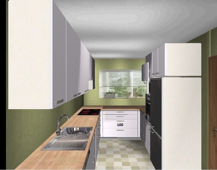

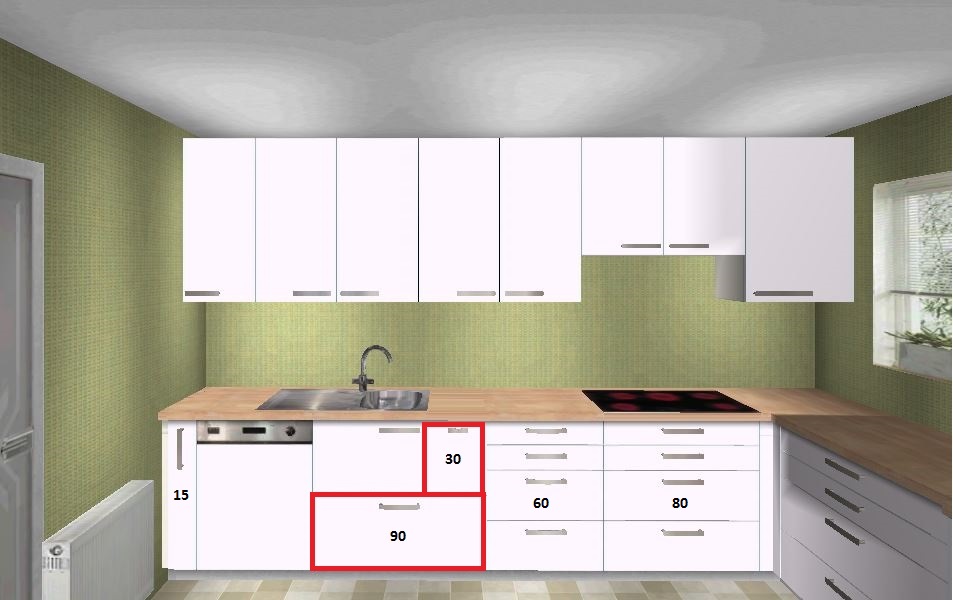

Kannst du deine Idee mal skizzieren? ganz verstehe ich nicht, wie die Küche aussehen soll.
ich hb mal was zusaamengeschoben, aber ohne diesem Rondell. Die Dinger sind nicht so der Bringer, 2 Stauebenen begrenzte Nutzung (Gewicht).
Überlegt euch, ob ihr wirklich mit den 2.3 x 1.1m Platz leben könnt. Stell dir, jemand will einen Auszug ausziehen.
BO und Mikro sind im Bild zu hoch dargestellt, es gibt aber keinen passenden HS dafür.
Müll. Du kannst einen 30er MUPL Auszug oben einbauen, und unten einen 90er Auszug für den gelben Sack/Müll.

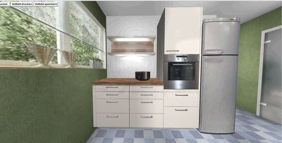

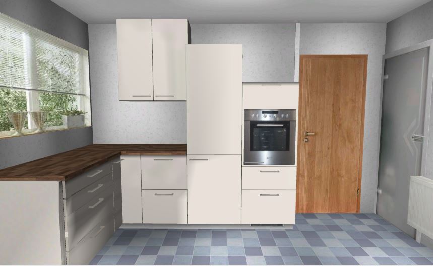

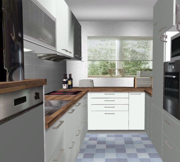

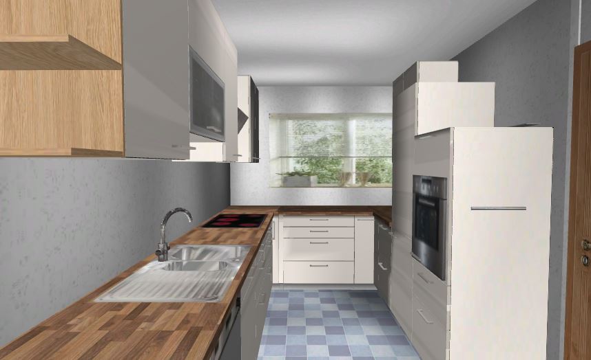

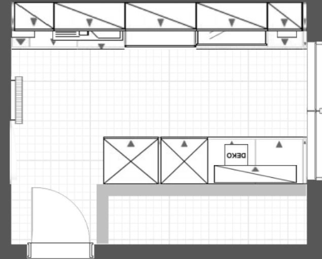

Anbei der aktuelle Stand der Planung. Die ist nicht in Stein gemeisselt, und die Oberschränke links sind sowieso noch nicht endgültig. Zur Dunstabzugshaube gibt es noch Fragen, und die beeinflusst maßgeblich die Aufteilung.
Das Rondell in der Ecke gibt es aus zwei Gründen:
- wegen dem 30er Auszug für den gelben Sack neben dem Kühli bleiben da eh nur noch um die 30cm Richtung Ecke. Da noch einen 30er Auszug finde ich aber nicht so sinnvoll.
- meine Frau will das so
Und ja, das wird teuer, weil neben dem Rondell der Auszusgschrank unterm Fenster ein Sondermaß braucht. Aber: Siehe Grund 2 :rose:

Hallo! Da ist ja überhaupt kein Platz zw Spüle und Kochfeld... Wenn Deine Frau gerne vor dem Fenster schnippeln mag (was ich verstehe) dann vielleicht Spüle und Kochfeld tauschen und die Abtropfe in Richtung Fenster? Dann wär zumindest das Wasser dort, wo es am meisten gebraucht wird. Den Mupl könnte man dann vielleicht wie in Evelins Planung ausführen aber unterm Fenster?!
Bei mir ist der gelbe Sack im Auszug unter der Spüle. Dort passt natürlich kein 70 L Sack, deswegen wird im Keller zwischengelagert.
Ich habe für Bio und Rest ein 30er MUPL, das reicht auch, weil ich den Biomüll ungern mehr als 2 Tage in der Wohnung haben will. Die Eimerchen sind ca. 8 und 17 L.
Prima, dann reicht uns auch ein 30er für den MUPL.
Spülbecken verlegen wird mit den Anschlüssen schwierig. Solange noch das 60er Kochfeld im Einsatz ist, kann das ja noch etwas nach rechts rutschen. Das muß nicht unbedingt mittig auf den Schrank.

Sorry,
aber ich finde die Linienführung miserabel. :-(
Planoben:
Toll die hochgesetzte GSM
warum dann 2-2-2
und dann unten 3rastrige Auszüge
Ich würde die Seite so aufteilen:
GSM
US 1-1-2-2
Spüle 3-3
MUPL 3-3
US mit Kochfeld 1-1-2-2
Fensterseite:
100er Auszug in 1-3-2
tote Ecke
planunten:
BO mit Kühschrank tauschen
60er Auszug 1-1-2-2
Das nicht so viele 3er Auszügen gebraucht würden, ist wohl richtig. Bei der Aufteilung sind's dafür 5 laufende Meter 1ner-Schubladen. Das ist schon eine Menge. Mal schauen, was man damit anfangen kann.
