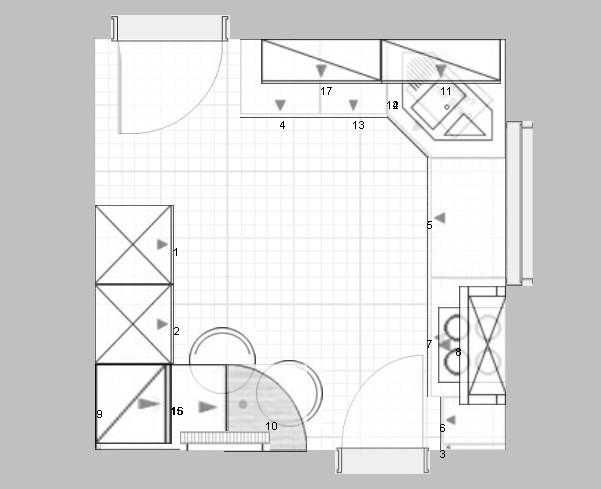

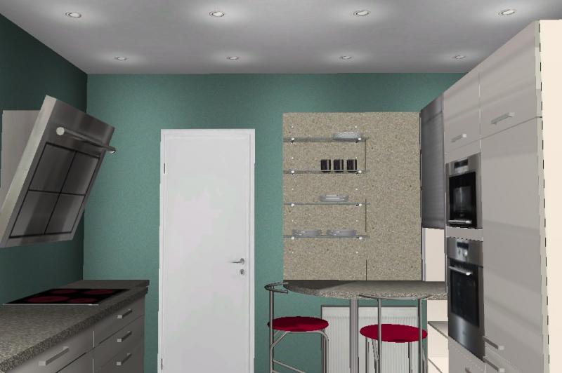

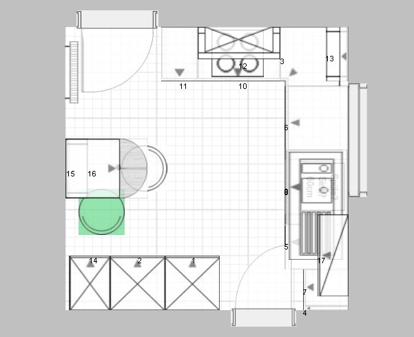

Also ich würde sagen, dass alles, was für die Heizung an der gegebenen Stelle eine Lücke läßt, ziemlich bescheiden aussieht.
Und mit einer Eckspüle verbaust Dir halt wieder den gleichzeitigen SpüMa/Müll
Zugang.
Außerdem dürfte der Auwand für eine vernünftige Abluft-Führung über eine längere Strecke und so scharf ums Eck und mit Verkleidung des Rohres mindestens genausogroß sein (eher größer), wie wenn man einfach zwei Wasser- und ein Abflussrohr aufputz ein wenig weiter rüber legt. Überleg mal...
UND: diese Ablagefläche gleich beim Eingang - DAS wird garantiert eine Kruschtelecke werden, wo man ständig irgendwas hinstellt und es nie wieder wegräumt... Außerdem hast ja noch den Tisch zum ablegen. Der wäre für Einkäufe wegen Nähe zum Kühli eh die bessere Wahl.

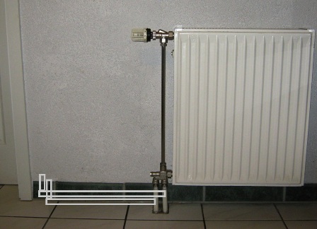

Zu Heizung:
Also rein theoretisch könnte man eine Heizung auch an die Schmalseite eines Hochschrankes bauen. Das sollte vll. net grad der Kühli sein, aber beim Backofenschrank ginge das doch, oder?
Also ich meine so eine Aufstellung quasi als Raumteiler direkt neben dem Eingang zur Abstellkammer. So ähnlich, wie man es oft bei diesen ganz niedrigen HK vor vor bodentiefen Fenstern sieht.
Es gibt ja da so Halter/Konsolen, die man in den Boden schrauben kann, vielleicht auch für Euer HK-Modell. Zuleitungen könnten dann direkt unten aus dem Sockelbereich oder hinten an der Wand durch eine Wange kommen, ohne häßliche Verkleidung usw.
Platz genug wäre für diese Lösung neben dem letzten Hochschrank auf menorcas Variante schon, oder? Schöner Platz zum nasse Küchentücher trocknen gleich inclusive.
